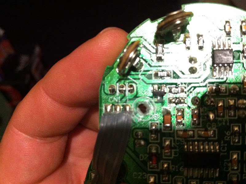

И распиновку шлейфа от второй платы без термоклея.
Выводы слева направо:
- минус
- плюс
- обратка (управляющий)
Все-таки фототранзистор - при засвечивании напряжение не вырабатывает.

Питание +5В подаётся со стабилизатора 7805, через резистор 104 Ом, на переменный резистор, третий вывод которого сидит через фотоэлемент на общий провод (минус). Напряжение управления, снимается с среднего вывода переменного резистора и подаётся на микросхему (скорее ОУ). В зависимости от сопротивления фотоэлемента, изменяется и напряжение управления, а подстроечным резистором мы расширяем, или сужаем диапазон сработки датчика по освещённости. Как вариант, стоит расширить номинал переменного резистора, что даст нам более широкие (но грубые) пределы в регулировке. Как в дополнение? можно "играться" номиналом R12.

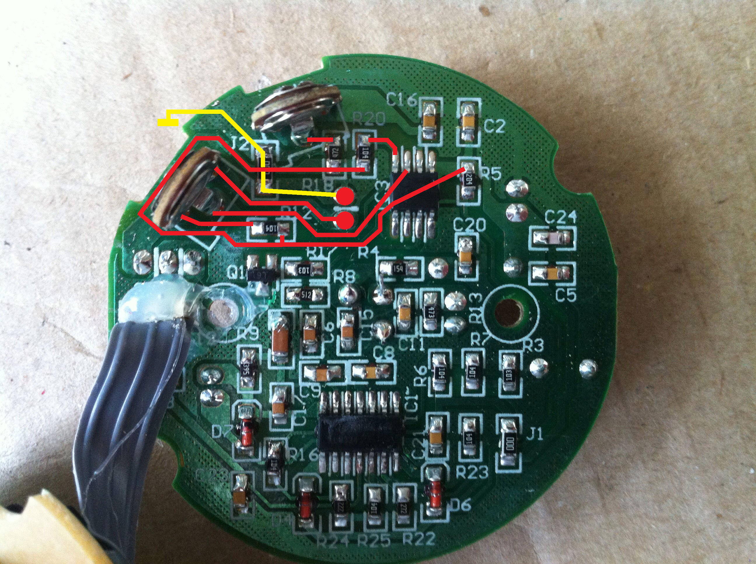

PS: Я тут немного дорожки прорисовал...
Только желтым цветом - не уверен - на "плюс" или "минус" выходит.
Уже завтра смогу проверить - если нужно.
PPS: Большое спасибо за помощь. Очень надеюсь, что общими усилиями что-то да получится :)
Как-то непонятно...
Присоединяется к выводу шлейфа, где подается "-". Но на обратной стороне платы возле ножки фотоэлемента нарисован "+" :unknown: :eek:

Ключевая фраза "Но куда проще работать в фотодиодном режиме. Тут мы подаем на фотодиод обратное напряжение. Поскольку он хоть и фото, но диод, то в обратную сторону напряжение не пойдет, а значит его сопротивление будет близко к обрыву, а вот если его засветить, то диод начнет очень сильно подтравливать и сопротивление его будет резко падать. Причем резко, на пару порядков, как у фототранзистора." Из описания фотодиода easyelectronics.ru/fotodatchik.html.
если это фотодиод в таком режиме, то просто поиграться дальше сопротивлениями моста, если там мост (высмотреть нужно)
Можно поступить таким образом:
- замерять напряжение с среднего вывода потенциометра по отношению к общему проводу, при сработке датчика по освещённости;
- затемнить фотодиод, и подбором подходящего номинала сопротивления, добиться напряжения сработки как в первом пункте.
В прикреплённом изображении дана упрощённая схема включения реле при затемнении.
С этим все понятно.
А здесь - нет. Номинал какого сопротивления подбирать?
Опять цитата из "весёлого описания".
"Теперь о работе схемы, тут все элементарно. В затемненном состоянии фотодиод не пропускает ток в обратном направлении, фототранзистор тоже закрыт, а у фоторезистора сопротивление весьма высоко. Сопротивление входа близко к бесконечности, а значит на входе будет полное напряжение питания aka логическая единица. Стоит теперь засветить диод/транзистор/резистор как сопротивление резко падает, а вывод оказывается посажен наглухо на землю, ну или весьма близко к земле. Во всяком случае сопротивление будет куда ниже 10кОмного резистора, а значит напряжение резко пропадет и будет где то на уровне логического нуля."
Проверьте переменным резистором Вы уменьшаете, или увеличиваете сопротивление в режиме день-ночь. Если увеличивает, то необходимо повысить номинал, если уменьшаете, то R12 уменьшать.
Схема тут такая, так что вариант припаять паралельно резистору r12 еще один такой-же или заменить его резистором на 10-47 кОм и отрегулировать переменным до приемлемого результата
Результат эксперимента - отрицательный...
R12 вообще закоротил - на работу не повлияло :(
Значит не хватает чувствительности фотоэлемента :( , либо пластик линзы ослабляет (можно попробовать без пластика ставить для проверки и если поможет то прокрутить дырочку для него если религия позволяет) либо менять чувствительный элемент , да и то не факт что поможет
Наоборот - чувствительность слишком велика: он "чувствует" день/сумерки, а мне нужно день/ночь (либо сумерки/ночь). :)
Именно так я и делал.
