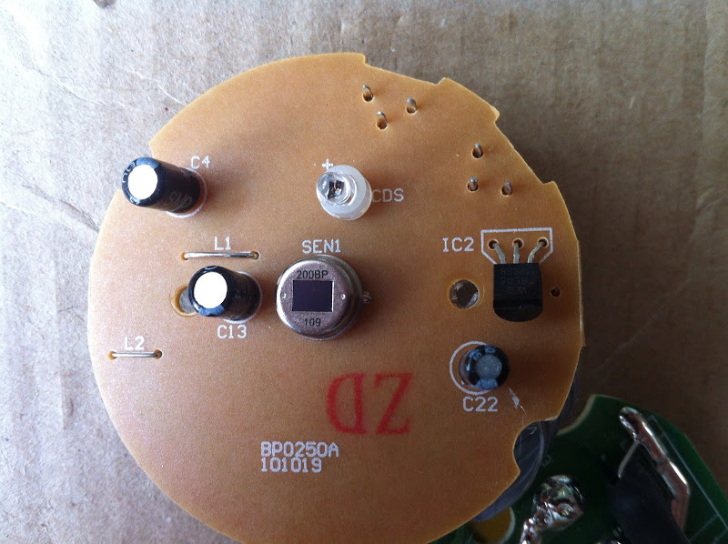

InSAn Опубліковано: 30 серпня 2013 Автор Поділитись Опубліковано: 30 серпня 2013 не факт что будет работать. Похоже на то... Я немного ошибся - в качестве фотоэлемента используется фототранзистор такого плана: Соответственно, повесить параллельно ему обычный резистор не получится. Я теперь вообще не уверен, что там резисторный мост Пошел разбираться. Посилання на коментар Поділитися на інших сайтах More sharing options...

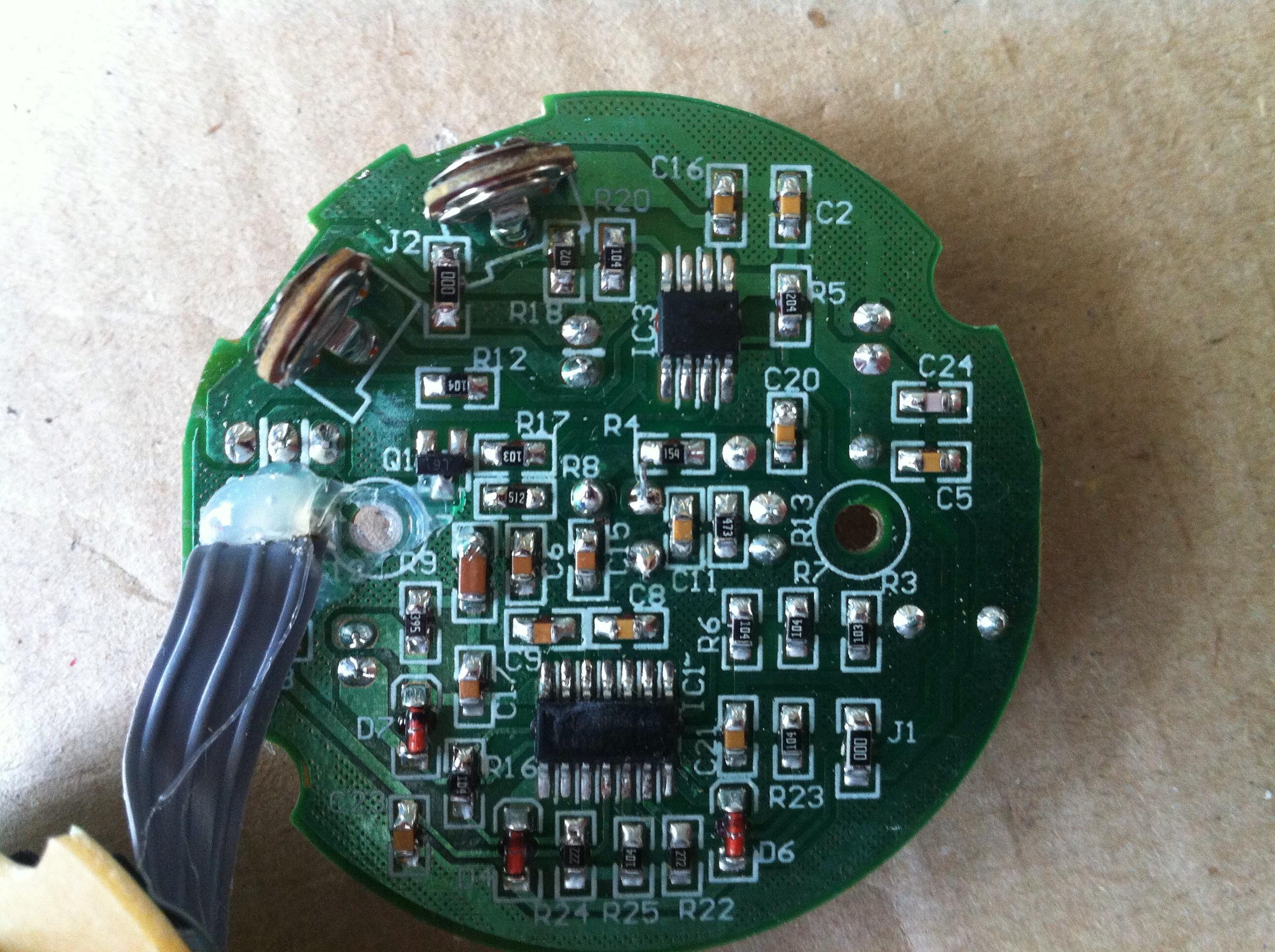

InSAn Опубліковано: 30 серпня 2013 Автор Поділитись Опубліковано: 30 серпня 2013 Выложите фото платы, будем думать. Все-таки, там есть резисторный мост Просто одно плечо состоит из подстроечного резистора (на фото слева, возле шлейфа) и фототранзистора (видны ножки под надписью R18 - вертикально, снизу справа). Остальные плечи моста - резисторы R12, R18, R20. Посилання на коментар Поділитися на інших сайтах More sharing options...
Diver Опубліковано: 30 серпня 2013 Поділитись Опубліковано: 30 серпня 2013 Я немного ошибся - в качестве фотоэлемента используется фототранзистор такого плана: фотодиод... прикольно, фоторезистор стоит дороже, решили начать экономить.. там схема работы будет другая, не на сопротивлении основана, а на эдс диода... ее вырисовывать нужно, теперь ясно почему потеряна чувствительность. Посилання на коментар Поділитися на інших сайтах More sharing options...

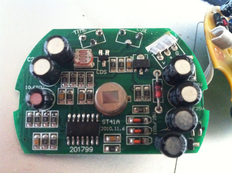

InSAn Опубліковано: 30 серпня 2013 Автор Поділитись Опубліковано: 30 серпня 2013 Разобрал вот датчик Euroelecric - там немного радостнее: присутствует фоторезистор (а не фотодиод). Значит, все проще PS: проблема "раннего включения" в этом датчике тоже присутствует, как и в Канлюксе (не зависимо от того, переделывался он под питание 12В или нет). Посилання на коментар Поділитися на інших сайтах More sharing options...

ProTV Опубліковано: 30 серпня 2013 Поділитись Опубліковано: 30 серпня 2013 Андрей давайте определимся, у нас фототранзистор www.tme.eu/ru/details/bpw40/fototranzistory/# (remsam1.com/radiolybitely_dathik_osveshennosti.php), или фотодиод www.tme.eu/ru/details/hpdb3j-44da/fotodiody/huey-jann-electronic/# ((ссылка устарела) PS: Ножки фотоэлемента на печатной плате закорочены дорожкой справа, или мне глаза изменяют? Посилання на коментар Поділитися на інших сайтах More sharing options...
InSAn Опубліковано: 30 серпня 2013 Автор Поділитись Опубліковано: 30 серпня 2013 Андрей давайте определимся, у нас фототранзистор, или фотодиод Как их можно определить? Надписей никаких Ножки фотоэлемента на печатной плате закорочены дорожкой справа Нет - краска там. Добавлено через 3 минуты Я немного ошибся - в качестве фотоэлемента используется фототранзистор такого плана: фотодиод... Все-таки склоняюсь к мысли, что там фототранзистор, а не фотодиод. Посилання на коментар Поділитися на інших сайтах More sharing options...
ProTV Опубліковано: 30 серпня 2013 Поділитись Опубліковано: 30 серпня 2013 Как их можно определить? Надписей никаких В приведённых даташитах можно покопаться, у ноги диода разные, у транзистора вроде одинаковые. Вот ещё весёлую статейку нашёл easyelectronics.ru/fotodatchik.html. PS: Всё таки кажется что дорожка уходит вниз. 1 Посилання на коментар Поділитися на інших сайтах More sharing options...
InSAn Опубліковано: 30 серпня 2013 Автор Поділитись Опубліковано: 30 серпня 2013 у ноги диода разные, у транзистора вроде одинаковыеНоги одинаковые. Всё таки кажется что дорожка уходит вниз. Уходит, но не соединяется. Такой себе полуостров формирует Посилання на коментар Поділитися на інших сайтах More sharing options...
ProTV Опубліковано: 30 серпня 2013 Поділитись Опубліковано: 30 серпня 2013 Маркировку IC2 дайте. И распиновку шлейфа от второй платы без термоклея. PS: номинал резистора 000 заинтересовал. Посилання на коментар Поділитися на інших сайтах More sharing options...
InSAn Опубліковано: 30 серпня 2013 Автор Поділитись Опубліковано: 30 серпня 2013 Все-таки фототранзистор - при засвечивании напряжение не вырабатывает. Добавлено через 2 минуты Маркировку IC2 дайте. WS 78L05 Добавлено через 3 минуты PS: номинал резистора 000 заинтересовал. Это перемычка. 1 Посилання на коментар Поділитися на інших сайтах More sharing options...
