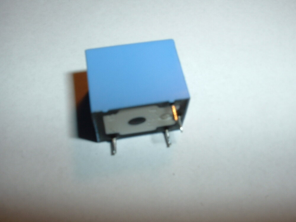

Можете дать несколько названий 12В релюшек? И замерить их сопротивление?
Потому как даташиты говорят другое - сопротивление 300-450 Ом (а не 400-600, как утверждаете Вы).
к примеру первое попавшееся: HFD41 12VDC-HS - 680 Ом.
но суть проблемы в датчиках не в сопротивлении , а в правильном питании микросхемы.
схема будет работать и с 200 Ом реле, без проблем.
Добавлено через 3 минуты
Выход - тип реле "High Sensitivity" (о которых я писал выше) с сопротивлением 700-800 Ом. Но их практически никто не завозит (я на радио-рынке потратил несколько дней поиска - только под заказ и от 100шт).

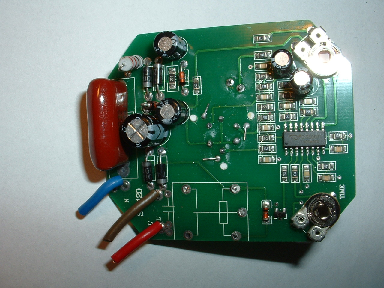

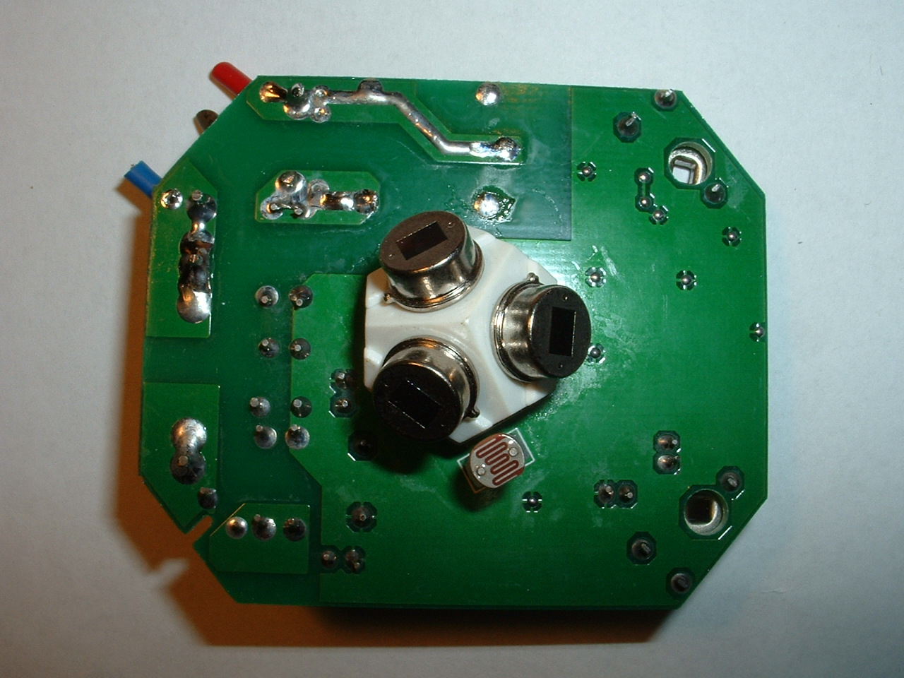

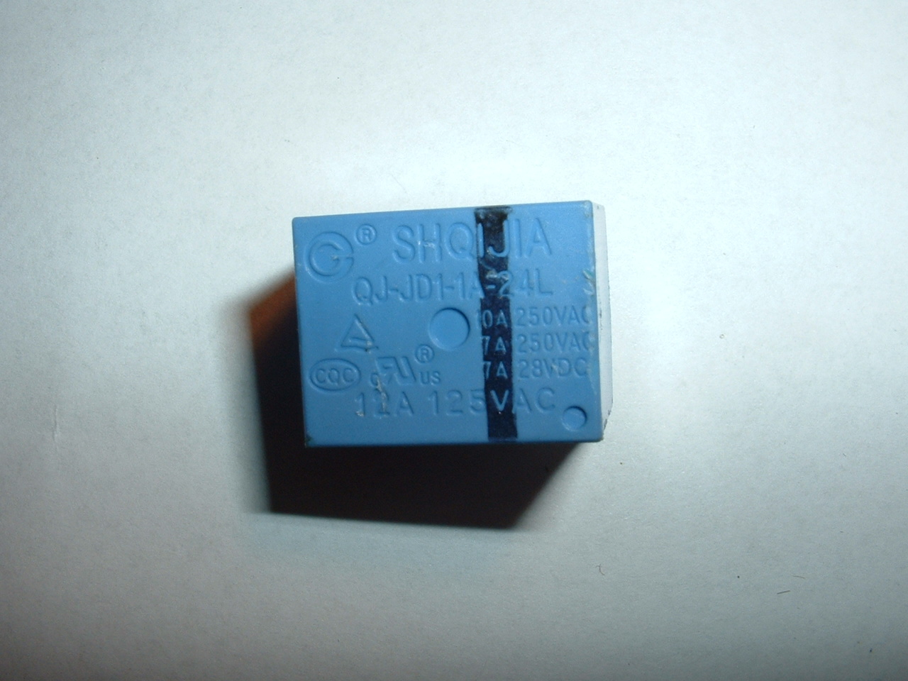

Окозалось, что все-таки там три пиросенсора. Купил, испытал. Работает неплохо, если правильно положение подобрать. У меня Г-образный коридор и этот датчик просматривает весь коридор, а я раньше думал лепить в коридор второй датчик, так как один уже стоит, но весь коридор не охватывает. Сейчас разобрал этот датчик, что бы переделать под 12В и увидел 3 пиросенсора. Фото платы ниже. Правда с платы успел выпаять уже реле и кондер. Сейчас думаю, как лучше его переделать под 12В? Кренку лепить наверно не буду, так как места там мало, все очень компактно сделано. Интересует, если подать 12В в точку, где стоит стабилитрон на 20В, то надо менять номинал резистора, через который ток подается на 9-и вольтовый стабилитрон? Еще интересует, существует ли 12-и вольтовое реле таких же размеров и расположением контактов, что бы заменить без геморра, так как реле просто упирается в корпус датчика.
оригинальничаю китайцы, похоже тупо запаралелили три пиросенсора...
обратите внимание - там два "мощных" диода красных, один стоит, второй лежит на плате. . при подключении 220В на одном намеряете 24В, на втором 9 или 8В. тот резистор что последовательно с вторым (9в) уменьшите в 2-3 раза и можете подавать питание 12В... а лучше вместо него кренку ставьте, иначе придется подавать 24В.! (от 12В будет постоянно ложно срабатывать)
Я бы не сказал, что тупо. На фото видно, что с каждого пиросенсора идет дорожка на цепь из двух резисторов и конденсатора. Конденсаторы посажаны на массу. Куда идет сигнал с резисторов, сложно просмотреть.
А я думал, что его сопротивление надо увеличивать. Ведь, раньше ток срезался еще одним резистором, который стоял до стабилитрона на 24В. Сейчас, я уже буду подавать 12В минуя первый резистор.
Почему? Вы хотите сказать, что если поднять напряжение, то увеличится чувствительность датчика? Змінено користувачем Messenger
можете не менять и померяйте на нем напряжение до переделки на 12в и после переделки. в первом случае увидите 8В его родной стабилизации, во втором случае 9в около того и будет плавать..
в первом случае у вас на R4 верхний конец подавалось 24в, но вы будете подавать 12В! тогда уменьшаем или увеличиваем R4 ?
нарушится режим работы схемы, но ложные будут именно в момент скачков питающего первичного напряжения.. . оно тупо будет скакать и после стабилитрона на 8В (обычно там на 8 стоит, но бывают и кренки на 5В)
я все это уже попробовал на 3 разных датчиках.
А причем в данном случае напряжение? Резисторы ограничивают ток, а напряжение ограничивают стабилитроны. В родной схеме до резистора R4, ток еще ограничивается резисторами R1-R2. Я же буду подавать на резистор R4 ток силой 3А без всякого ограничения. Отсюда и делаю вывод, что для ограничения тока силой 3А, родного номинала резистора R4 может оказаться недостаточно, поэтому стабилитрон на 9В будет греться или сгорит. Я не настаиваю, что я прав. Я хочу понимать, что и для чего надо делать, прежде, чем что-то делать, поэтому пытаюсь разобраться и понять. Я высказал свои соображения и хотелось бы услышать в чем я не прав?

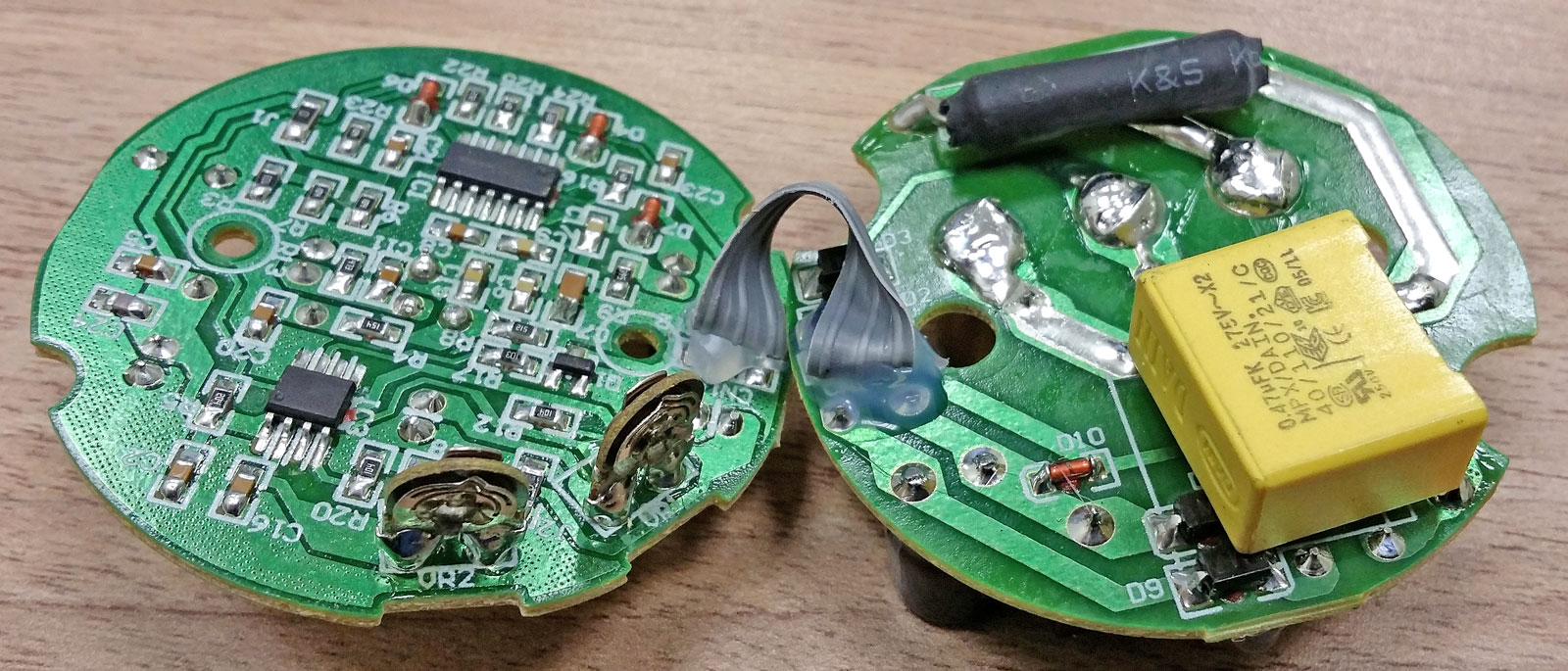

Можно будет Вас попросить сделать фото платы с перемычками, чтобы понять в каких именно местах их ставить?
Можно. Но вряд ли поможет - заметил, что в разных партиях платы совершенно разные.
Но там все просто - диодный мост найти сможете? Вот за ним по-идее уже 24В. Вот туда и подаете...

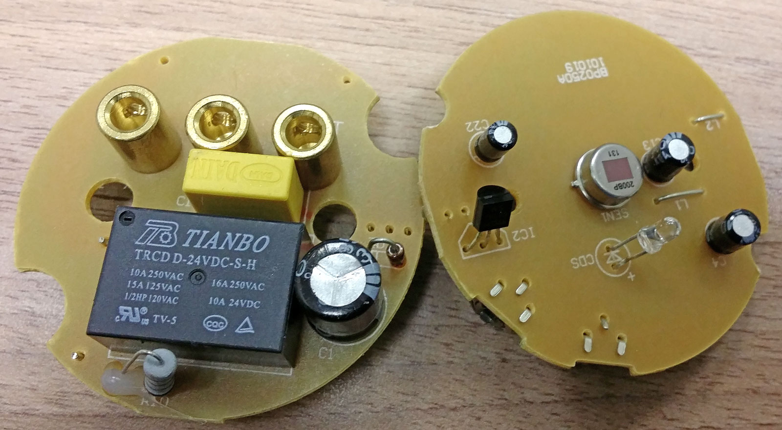

я просто перепаял пару деталек и ничего покупать не нужно, прекрасно работает от 12В, но реле тоже с 24 на 12 нужно менять.

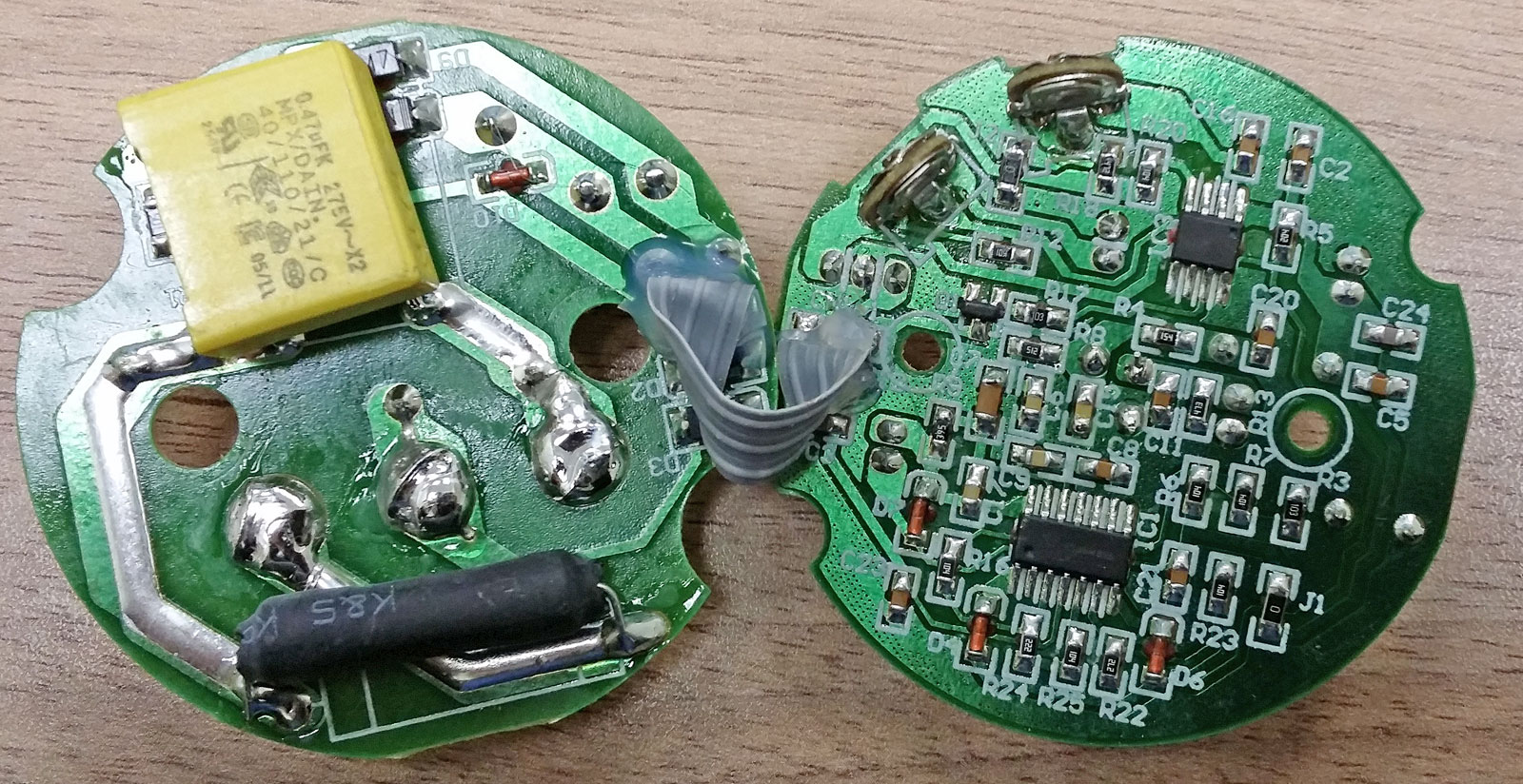

InSAn можете глянуть, плата такая как у Вас или другая?
Разобрал.
Очень похожая :)
Точнее уже не скажу - датчики уже установлены...
Добавлено через 13 минут
На втором фото нужно выпаять желтый квадратный конденсатор, вместо предохранителя можно поставить перемычку.
Два диода (черные квадратики), которые выглядывают из-под выпаивающегося конденсатора + два диода возле шлейфа - это диодный мост. Их я тоже выпаивал и ставил перемычки.
Можно, ИМХО, не выпаивать кондеры и диодный мост, но у себя их убрал и установил перемычки, чтобы подавать питание на "штатные" разъемы.
PS: Питание подается на ножки конденсатора (первое фото, черная бочка). Но не перепутать полярность!
