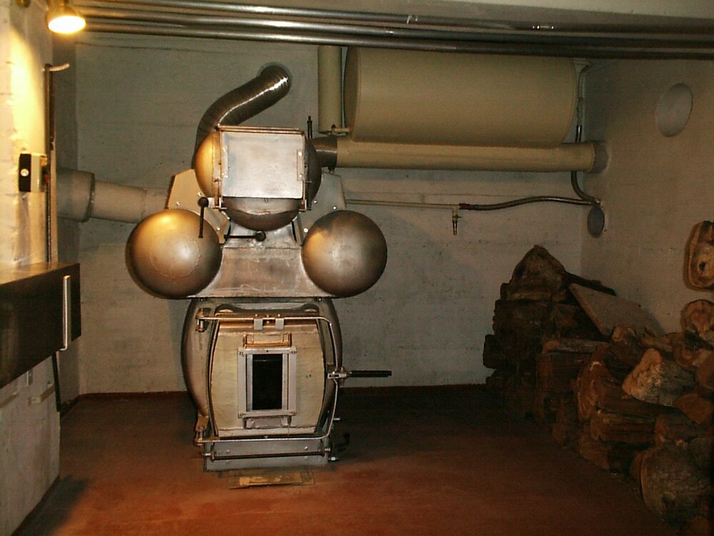

Ух Ты! Ваша конструкция поразительна. Я так понимаю воду греет. А вот эти как бы баллоны сбоков для чего? Водяной контур?
У меня с водой ничего не получилось. То полный котел смолы, то плюется в обратку, что дракон, то коррозия сжирает за полгода.
С Уважением Андрей
С Уважением Андрей
Балоны - теплообменники (что было под рукой, то и ставилось...:))...
Горяий воздух подаётся в соседнне помещение и транзитом греет бойлер (труба в трубе)...Водяной теплообменик будет покрываться сажей как "холодное ядро" в зоне горения дров...Желательно размещать его выше топки....
