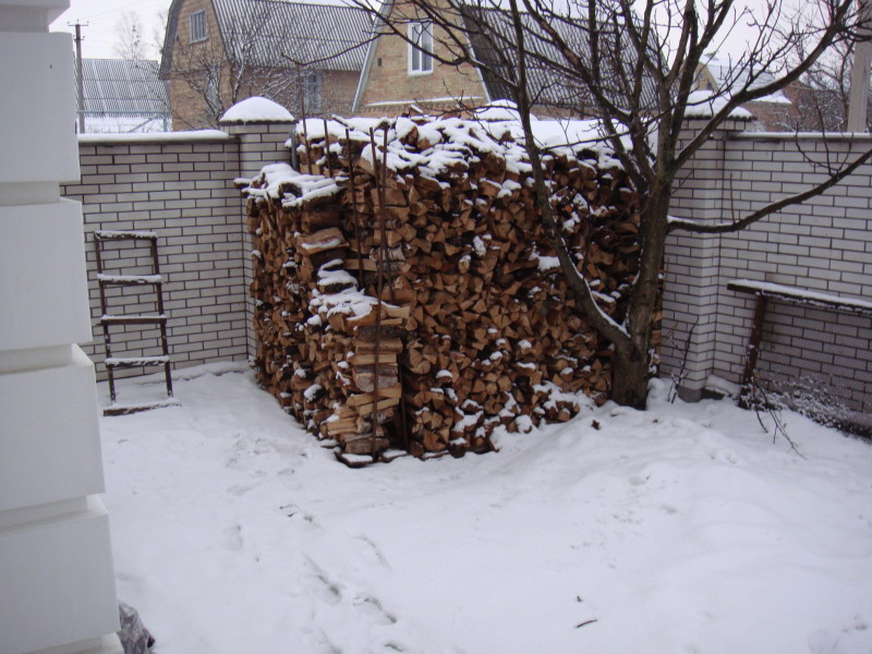

Ничего, у меня дров хватит. Затарил у местных лесников.

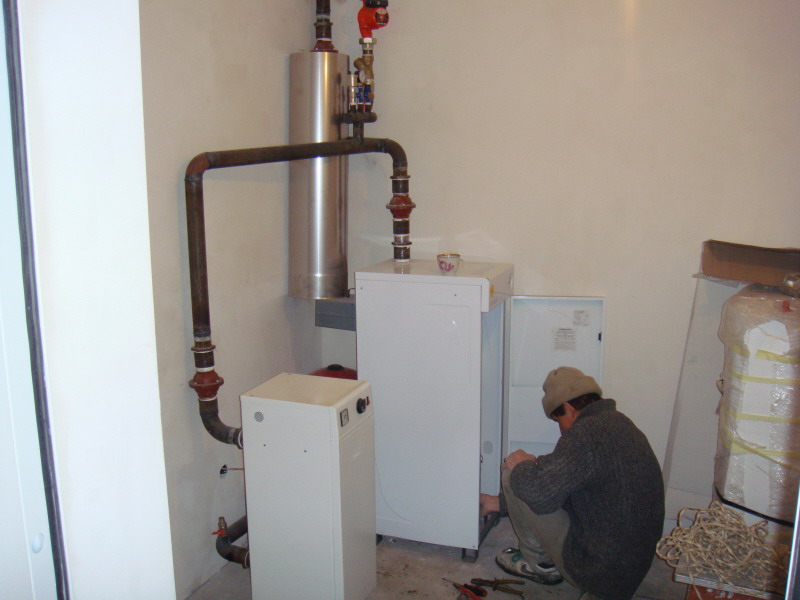

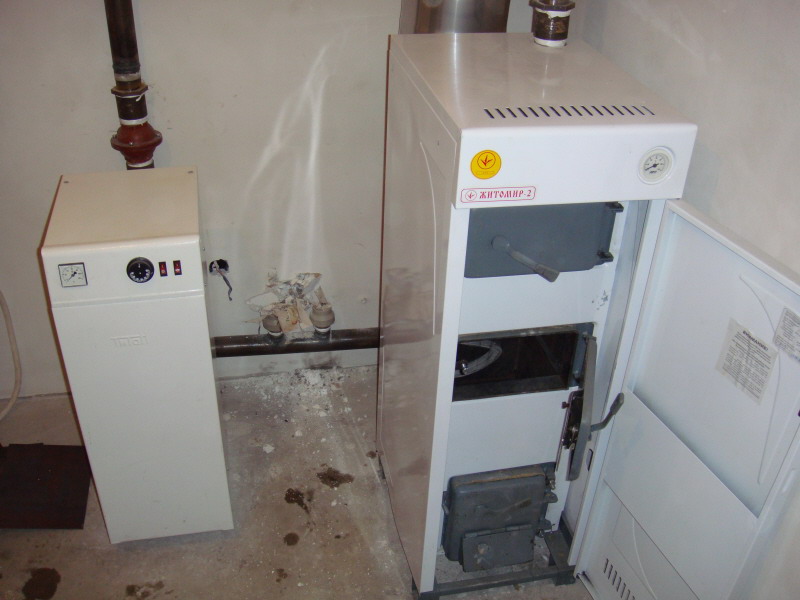

А вот и моя котельная.
Сегодня посмотрел размер топки -действительно не очень большая.
Ну ничего - у меня электрокотел с дровяным в два смычка будут воду греть.
Уголь тоже попробую поюзать.

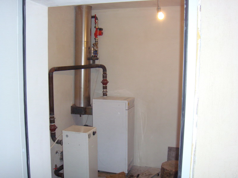

Ну что - отчетик:
Сегодня запустили котельную.

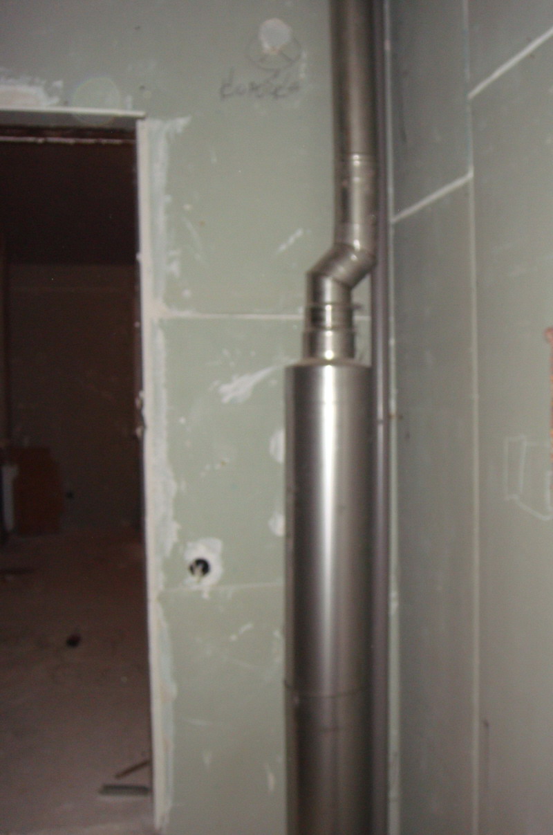

Сразу обнаружил плюсы установки трубы диаметром 250мм.
Дело в том что с твердотопливного котла часть тепловых газов улетучиваются в трубу.
Т.е. труба нагревается.
Так как труба проходит по помещению котельной и на втором этаже через комнату, находится в доме, то она остывает, передавая тепло помещению.
Т.е. чем больше площадь стенки трубы, а у 250мм площадь больше чем у 140мм почти в 2 раза, тем большее кол-во тепловой энергии остается на отопление дома не вылетая в трубу.
Если сопоставить ст-ть киловат которые труба выработает за 10 лет (и разницу в ст-ти трубы 140 и 250мм) - то мне наверное еще должны доплатить.
Эх - набо было 300мм ставить! (шутка)
Хотя если мысль продолжить - то труба может как нагревать помещение так и охлаждать его (если твердотопливный котел - неработает , а трудится электрокотел, при этом тяга в трубе есть). Вот тут я задумался...
Так как на выпуск установлена маленькая труба ф140мм - наблюдается интересная картина
- дымовые газы разгоняются 4 метра в трубе 250мм и вылетают из трубы 140мм с бОльшим ускорением - т.е. вид снаружи, такое впечатление как будто в трубе стоит вентилятор. Дым стоит столбом! Т.е. зрелище впечатляет!
Так что мой опыт показвает - что так делать не только можно но и нужно для увеличения тяги.
Еще я пришел к выводу, что трубу 140 на верху , менять на большего диаметра - не требуется.
Сегодня включили систему - все прекрасно работает! Ура!

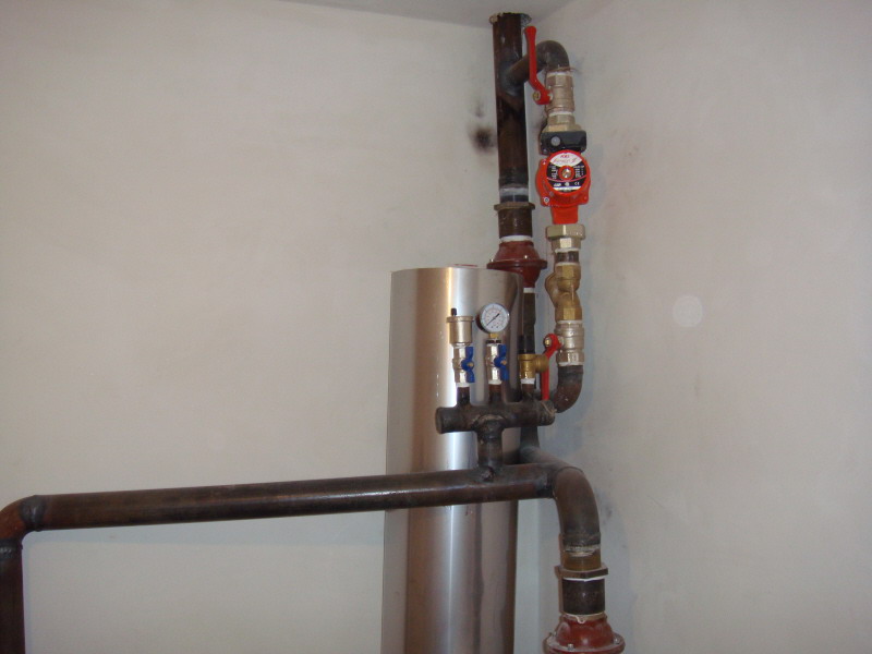

Котел Житомир-2 с гравитационной системой показал себя довольно хорошо -
заложил ведро дубовых дров - система 16 радиаторов на 180 ребер, прогрелась до 65 градусов - через 15 минут после разгорания.
Потом подбросил еще дровишек - разогнал систему до 85 градусов - все отлично работает.
Дров влазит много!
Потом, вместо естественной циркуляции - включили насос - температура упала до 50 град.
Т.е. насос быстрее растягивает воду - и радиаторы быстрее сбрасывают температуру на нагрев помещения.
Хотя это несколько нехарактерно - так как дом был холодный.
Когда дом прогреется - думаю температура не будет так менятся.

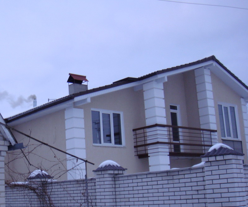

+ еще всем вопрос. На схемах высоты дымохода и уровня крыши, он (дымоход) обычно закнчивается по уровню ниже конька.... а у меня дымоход быдет выходить из самой высокой части крыши (условно по центру дома) - это нормально?
наилучший вариант, выше 30см гнать не стоит, если конечно высота внутри дома достаточная и сечение

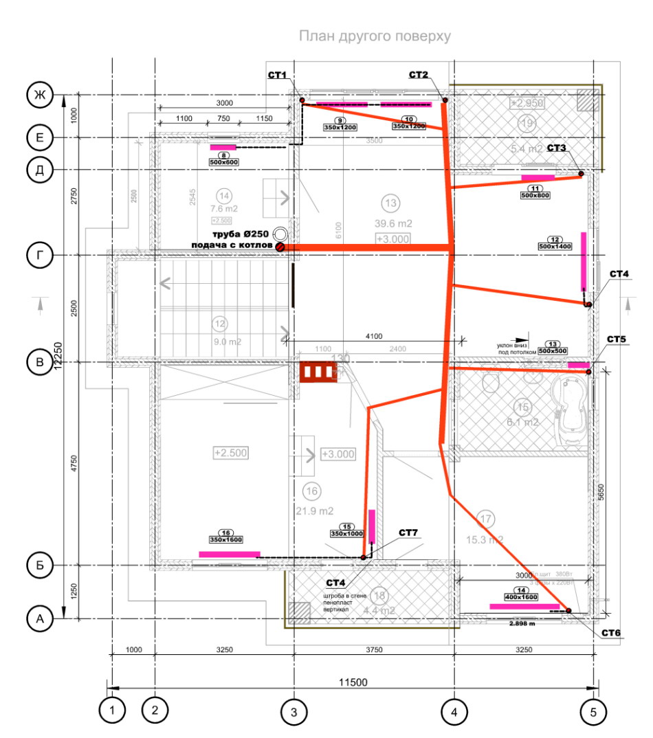

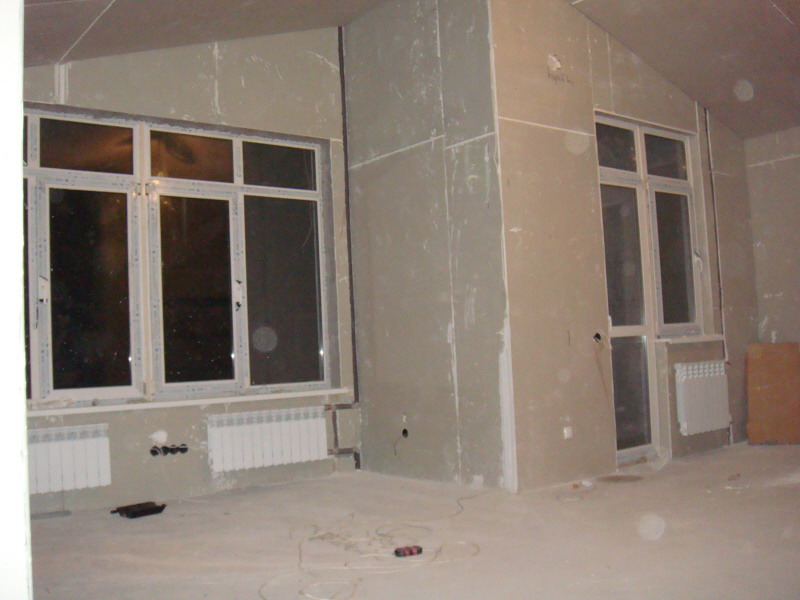

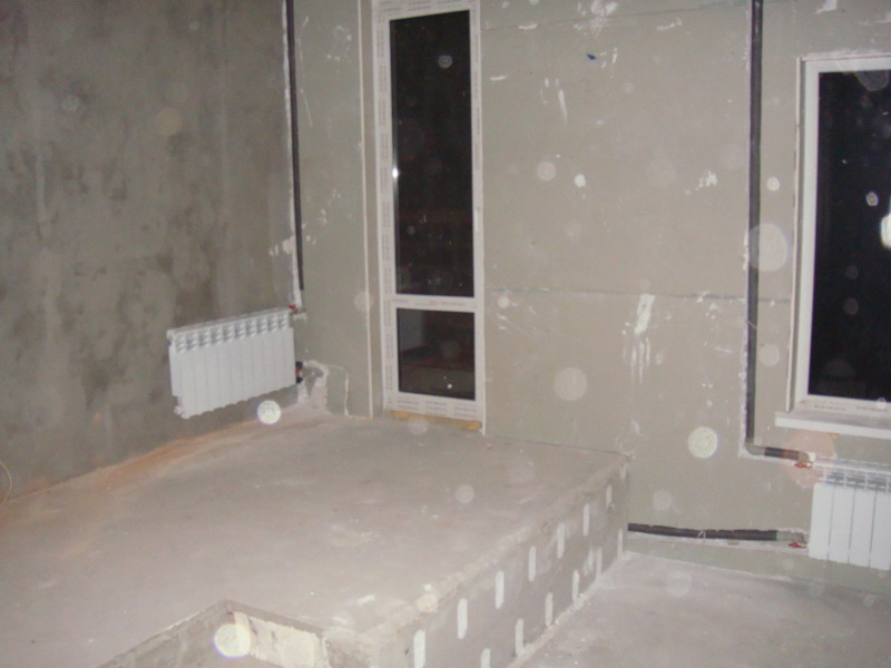

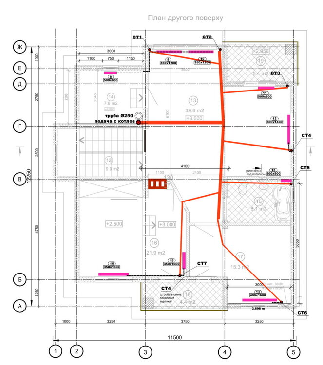

А схемку системы не сложно выложить? и как выглядит разводка в "гражданских" помещениях.
Схему второго этажа выкладываю.
Выполнено почти так как на схеме.
Идет подача теплоносителя (вода) с котла вверх - до конька двухскатной крыши.
Потом идет лежак - параллельно коньку крыши с небольшим уклоном вниз.
Подача и лежак - стальная труба 2дюйма.
От лежака идут с уклоном вниз отводы параллельно скатам крыши - на стояки.
Это все спрятано между стропилами и потолком из гипсокартонна на профилях.
Потолок из гипса у меня был смонтирован раньше - пришлось его раскрутить
- это быстро сделали при наличии лесов.
Отводы от лежака и стояки -труба ПП 32. Стояков 7 штук.
Все стояки штробятся в стены (гипсокартон пенопласт).
Потом все это зашпаклюется.
Радиаторы - без термоголовок - с "бабочками" на дюйм.

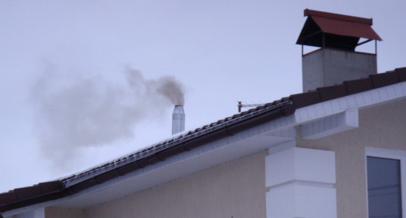

А можно попросить фотки у же смонтированного дымохода?
Вот :-)
1. Вид на трубу с улицы.
2. Тяга в трубе.
3. Труба в котельной.
4. Переход трубы с ф250 на ф140
