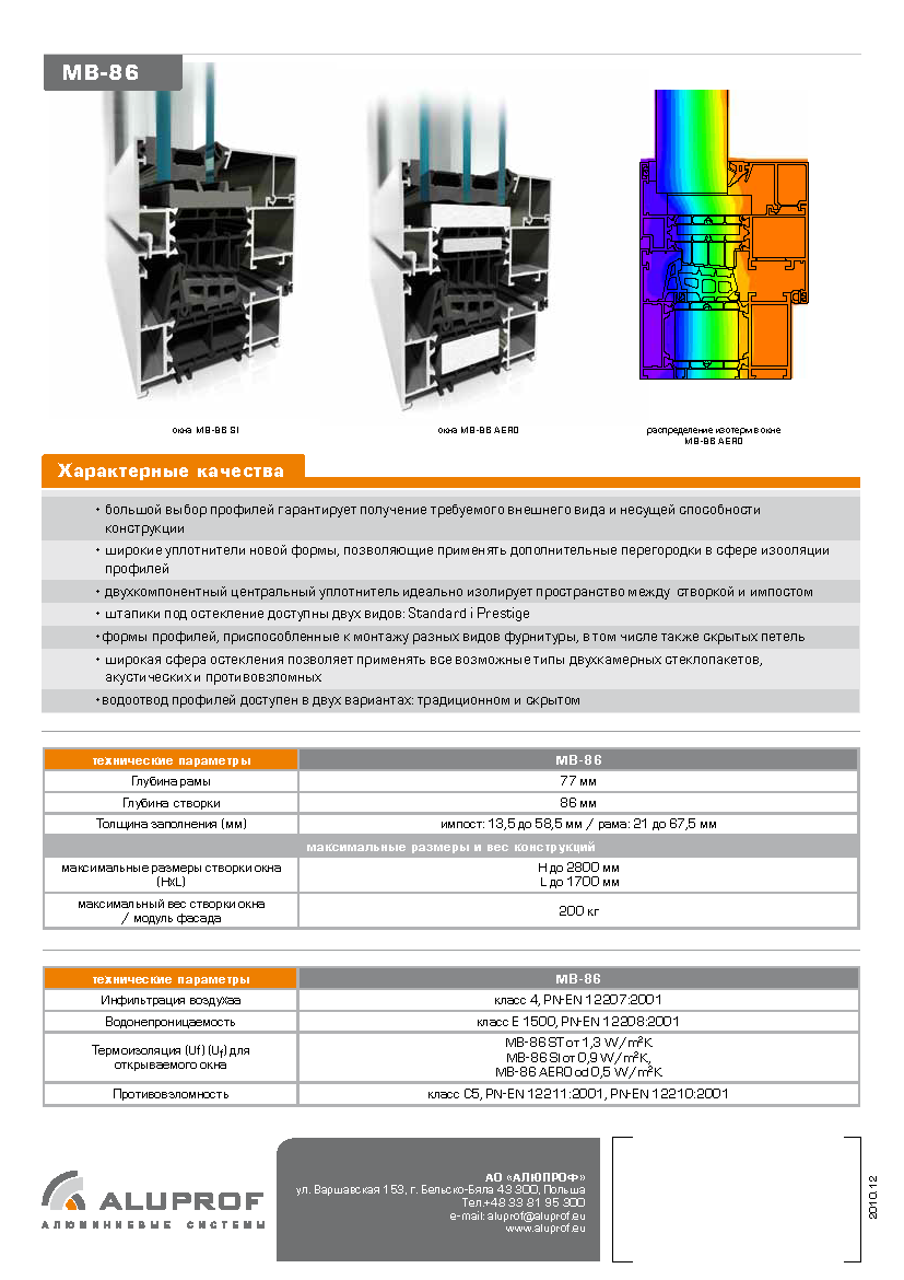

Ваши "брус с термовставкой" и "ПВХ системы" просто отдыхают по сравнению с алюминиевой системой (см. ниже) :D

коэффициент теплопроводности окна Uw=0,69 - это в попугаях?
Вы ничо не путаете? Выдавая сопротивление теплопередаче за теплопроводность.
При чем тут размер окна.
Не, это теплопроводность. Она уже давно меньше единицы в модных системах с модными стеклопакетами:)

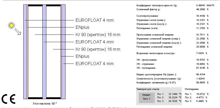

R=1/U=1/0,495=2,02
Ага, окна у нас уже метровой толщины стали. :D
Фины делают окна, которые по теплопередаче могут тягаться с нормальной стеной, но тока там деревянная коробка 200 мм., две рамы, стеклопакет и стекло, и воздушная прослойка между ними сантиметров 12. Зато у нас деревянные заборы и пластиковые окна. Приобщаемся к Ойропейским ценностям однако. :D :beer:
R=1/U=1/0,495=2,02
Нет, эту величину калькулятор выдает для стеклопакета толщиной 48мм
Алик получал из теплопроводности сопротивление теплопередаче когда единицу делил на величину. Нигде метровых окон не фигурировало. 0,81 теплопроводности для полнотелого силикатного кирпича бралось из таблицы коэффициентов.
Используя криптон аналогичные показатели можно получить и на 14мм. дистанции, что в сумме даст нам стеклопакет шириной в 44мм.
Вы снова не разобрались в вопросе.
Калькулятор - это хорошо, :) а где купить такие окна (48 мм.) с R больше 2, желательно подтвержденное документиком.:beer:

Приведённое значение R всегда можно посчитать.

Так и не понял, есть или нет окна, в котором температура внутренней поверхности (положим, средняя) будет выше, чем у метровой кирпичной кладки?
Как-то с калькуляторами и числами не очень ясно, ведь, по-сути, важно вот что: "будет дуть" или "не будет". :beer:
Есть такие

"Есть" - это в каком-то реальном доме установлены или калькулятор показывает (в рекламном буклете написано)?
При наружной -15 и внутренней +20 температура внутреннего стекла будет +18 градусов. Мало?

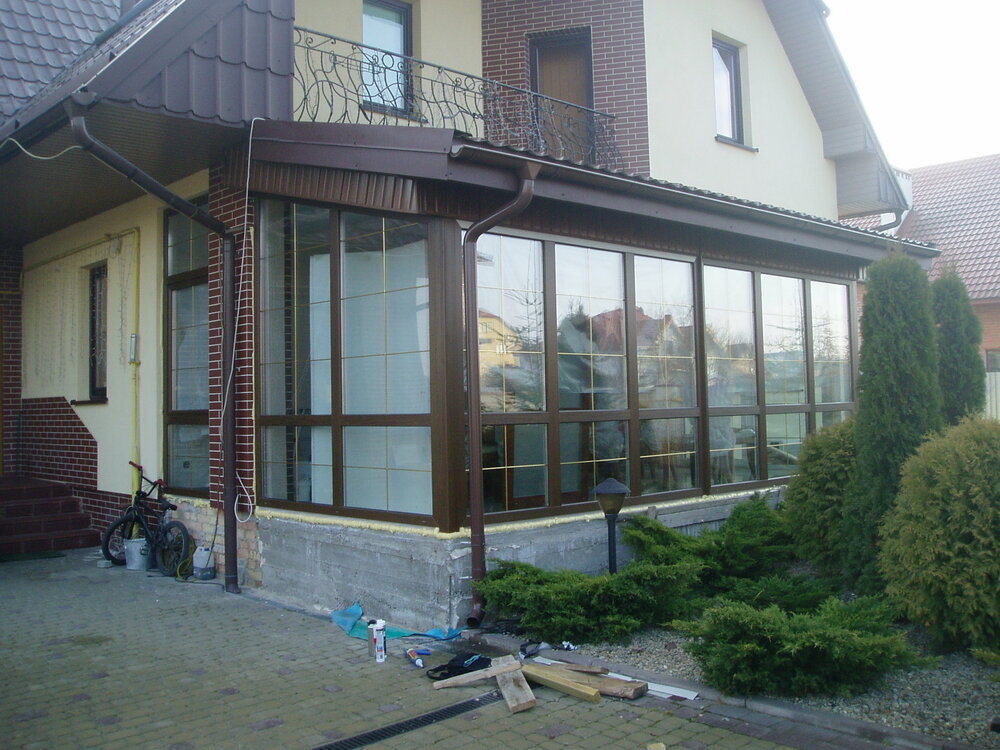

Ну, вот в этом, например.
