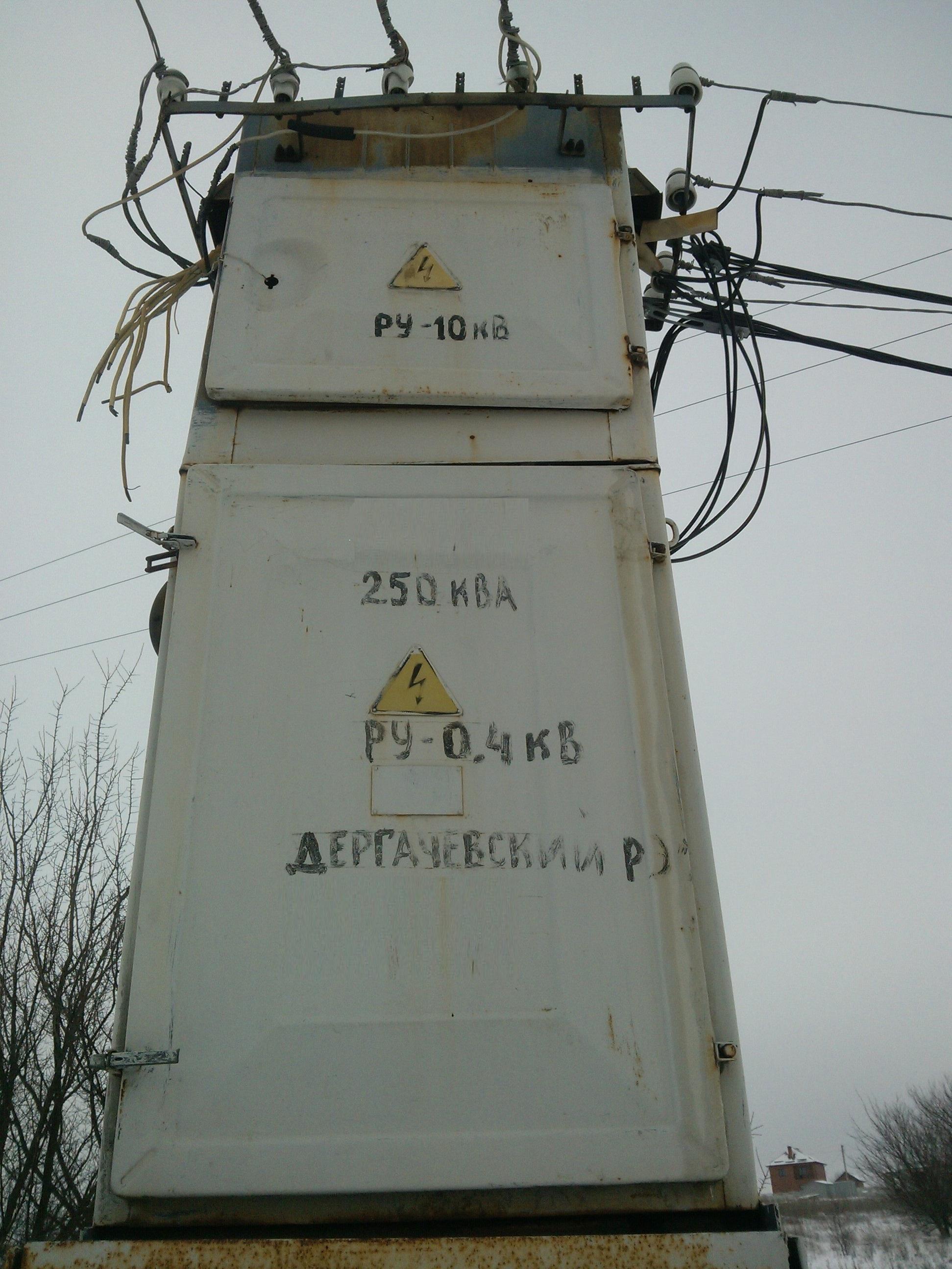

Скажите, вот фото ТП, от которого идут провода на 3 или 4 улицы, на каждой улице по 30 участков. На ТП написано, 250 кВт...это значит что к нему смогут подключиться 50 домов по 5кВт или 16 домов по 15 кВт? Сейчас по факту подключено человек 10.

На ТП написано, 250 кВт...это значит .
На ТП написано 250 кВ А. И это значит совершенно другое.:)
кВа - киловольтампер. Как тогда определить сколько человек можно к нему подключить (допустим по 15 кВт на каждого)?

-Ступінь напруги в точці приєднання, кВ - на ТП написано и 10 кВ и 0.4 кВ (см. фото www.stroimdom.com.ua/forum/showthread.php?t=111713&page=2 пост №22)
-Допустим у нас 10 кВ

На указанном Вами трансформаторе Вы подключаетесь к напряжению 0,4 кВ (трансформатор, ТП), а не 10 кВ (это высоковольтная линия).
Соответственно, максимальный коэффициент при 3-х фазном подключении - 1,65.
При однофазном максимальный - 0,95.
Такшта если Вы хотите 10 кВт 3-фазного подключения (что для среднего дома при не-электрическойм отоплении достаточно), то заплатите 16500 гривен.
