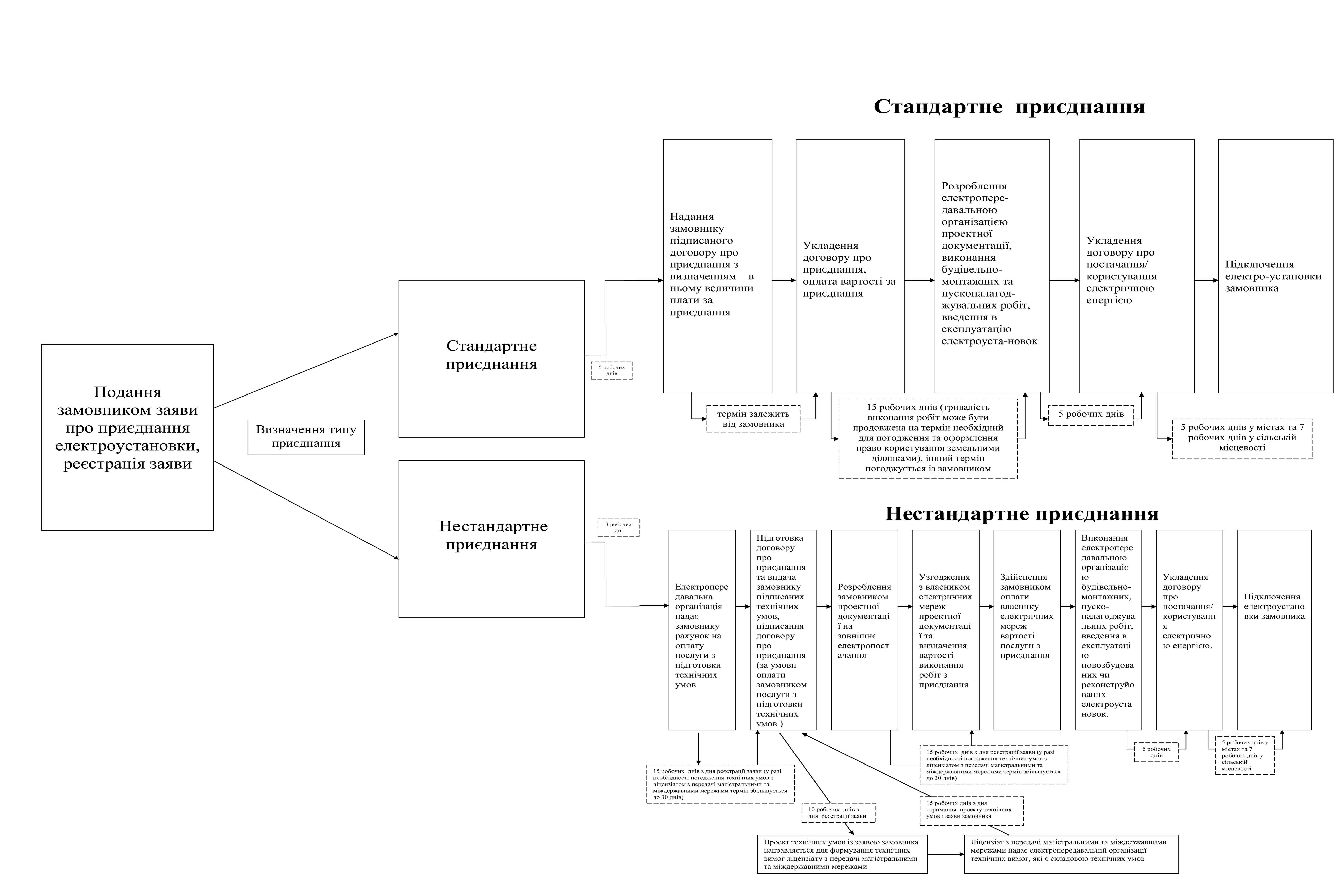

З 01.01.2013 спрощено процедуру приєднання до електричних та газових мереж
SadKo
Не получается скачать "Схема процедуры подключения" - выдает ошибку :(
У кого то получилось?
Во вложенных файлах.
Из неё кстати следует что платить собственнику сети придётся в случае нестандартного подключения, а в случае стандартного такого пункта нет (не наши проблемы в этом случае)
Да, это очень существенное изменение. И по поводу сроков тоже очень важно, что все так быстро можно сделать - были б деньги :)

Народ, а есть ли какие-либо нормы по мощности однофазного подключения (так сказать в стандартном подключении по новой терминологии)?
Например, мне удобнее 1ф 8кВт, а не 3ф 10кВт. Но раньше в РЭСе больше 3.5кВт на однофазное подключение не давали. А теперь смогут ли обоснованно отказать, или ?..

Если перевести на нормальный язык, то сначала получите подпись частного владельца ТП на Технических Условиях (ТУ).
Надо понимать, что частник бесплатно ничего не подпишет.
А потом нужно заплатить оговоренную в Постановах сумму еще и РЭСу.
1.13. Для отримання проекту договору про приєднання замовник звертається до електропередавальної організації за місцем розташування його електроустановок із заявою про приєднання електроустановки. (Додаток 2).
У разі визначення замовником технічної та економічної доцільності приєднання власних електроустановок до технологічних електричних мереж власника (споживача), за наявності згоди власника (споживача) щодо можливості приєднання електроустановок замовника в межах дозволеної потужності до його технологічних електричних мереж, замовник та власник (споживач) узгоджують умови приєднання, з урахуванням вимог цих Правил, та звертаються до електропередавальної організації щодо вимог до розрахункового обліку та перерозподілу потужностей між власником (споживачем) та замовником. У разі необхідності будівництва нових електричних мереж від точки забезпечення потужності до точки приєднання (об’єкта) замовника замовник та власник (споживач) звертаються до електропередавальної організації щодо оформлення відповідних технічних умов та договору про приєднання до електричних мереж.
власник електричних мереж - юридична або фізична особа, якій на праві власності або користування належать електроустановки, призначені для передачі та/або розподілу електричної енергії;
Покращення, ешкин кот.)))

Увеличение мощности происходит по той же процедуре, что и новое подключение, если Вы не в курсе. А при чем постанова - при том, что я не хочу платить несколько Кгрн. Чтобы только узнать, что я еще должен буду заплатить.
Мне вообще не понятна Ваша реакция - типа пчелы против меда? Иожет правда у Вас сегодня очень плохой день был...
Вы уже подключены в понимании этой Постановы.)))[/font]
И не надо кричать так. Бланк заявления на стандартное подключение предусматривает изменение технических характеристик подключения. А в самом документе есть и такие определения:
замовник – фізична або юридична особа, яка письмово повідомила власника мереж про намір приєднати до електричних мереж новозбудовані електроустановки або змінити технічні параметри діючих електроустановок внаслідок реконструкції чи технічного переоснащення;
зміна технічних параметрів - збільшення величини дозволеної до використання потужності електроустановки внаслідок реконструкції чи технічного переоснащення об’єкта, підвищення рівня надійності електрозабезпечення електроустановки, зміна точки приєднання, зміна схеми живлення електроустановок замовника з однофазної на трифазну;
Одним словом читайте документы внимательно ;)
proekt_r44-1_d2.doc
