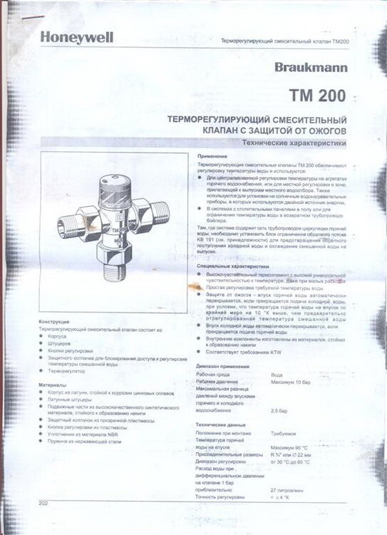

Странно, у моих друзей так сделано, со смесительным узлом для комфорта.
"Мотать" наверное лучше медь 3/4 - меньше надо и гнется лучше. Или Вы категоричный сторнник стали?
Смесительный узел для комфорта ГВС. Я такого не слышал. После емкости в А.Т. температуру понизить удобней и дешевле такой штукой.
А по трубе, мне все равно. Медью быстрее.
