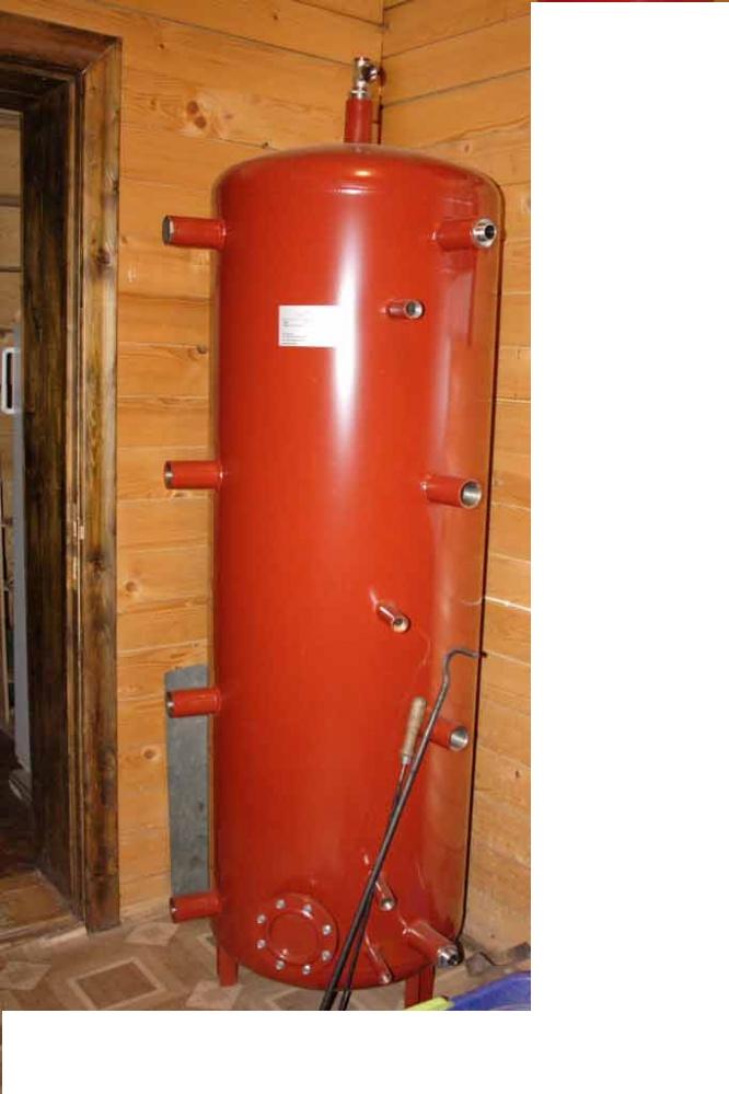

+1. Сам такую планирую: газ.котел+ТТ котел+Т.А. на 1000 литров со встроенным бойлером на 140 литров.
Если очень приблизительно, то нагрев на 1 гр. цельсия 1т воды = 1 кВт/ч энергии.
Реальный рабочий диапазон работы ТА 90-55 гр. = 35 гр.
Накапливаем ~ 35 кВт/ч. В межсезонье, это позволит только 1 раз в день ходит в кочегарку. И то, если теплопотери дома очень малы.
Конечно, очень желателен объем от 3т.
Но даже такой малый объем дает массу преимуществ.
- происходит интеграция неравномерности выработки энергии ТТ котлом.
- идеальное решение с "перетопом" - закипанием котла. Отключение электроэнергии или выход из строя насоса не влияет на естественную циркуляцию. А ТА "съест" избыток тепла, а дальше в ход пойдет примитивная автоматика котла, придушив подачу воздуха. (Почитайте страшные истории людей, "пересыпавших 20гр угля" и получивших "много пара и много криков" ;-))
- ТА - идеальный узел по совмещению альтернативных источников тепла. Заложите туда столько теплообменников, сколько надо. И подключайте солнечные коллекторы, ветряки, тепловые насосы. Врежте пару электротенов и по ночным тарифам грейте себе воду. Сейчас это преподносится, как "писк" технологий энергосбережения.
- ТА - позволяет получить 100% отдачу от ТТ котлов и делает покупку супер дорогих длительного горения, типа пиролизных, невыгодным приобретением. А если еще учитывать, что в отличии от пиролизных, классические ТТ заточены под уголь, то у Вас широкий диапазон в выборе топлива.
С теплообменниками, погружаемыми в ТА, народ экспериментирует, как хочет.
Принцип прост. Теплопередача воды в 25 раз лучше, чем воздуха. Засунул 1 батарею в ТА - грешь 25 в доме ;-). Но это примитивно. На самом деле теплопередача зависит от разницы температур сред, материала теплобменника и пр. Но тем не менее - работает. Самым логичным и надежным вариантом является медная труба навитая спиралью. Хватает ~ 15м трубы 32 для съема 25 кВт. Засовывают даже чугуные регисты.
Я остановился пока на 2,5т, но на очень продуманном ТА. Сразу со всеми теплообменниками. Запущусь так, посмотрю. Если надо будет, то последовательно включу ТА, совсем примитивный, только для теплоносителя.

Мы уже с Сергеем обсуждали. Зачем встроенный бойлер? Нормальный змеевик и блок комфорта на выходе. Для чего нужен бойлер? Для накопления. Так у Вас уже в 1т тепло запасено.
Мы уже тоже с Сергеем это уже обсуждали ;). Во-первых, встроенный бойлер нужен для ГВС, а во-вторых - других ТА в наличии не было, а ждать следующих поставок при таких непонятках с курсом я не рискнул. Кроме того, в отличие от Вас (это не упрек), у меня нет возможности мастерить самопал из нержавейки, мне проще было купить готовый, с гарантией.
Отвечая, на Ваш первый пост, именно для этих целей комфортной работы с ТТ котлом он в первую очередь и покупался. При этом выбор ТТ котла и ТА к нему обуславливался 2 основными принципами:
1. ТТ котел желательно подбирать без значительного запаса по мощности (тем болеее, что он больше будет работать как резервный). Соответственно под сумарные теплопотери дома в 18 Квт я взял 20-й Будерус.
2. Объем ТА рассчитывается примитивно как 50 литров на 1 Квт мощности. Соответственно под 20-ти Квт-ный котел необходим ТА в 1 куб.

Извините, но это полная идеализация схемы и самого ТА.
1 ТА работает в пределах 45-70 гр ( говорим о 3,6 тонны) при этом давление в системе возростает на 1,5 атмосферы. Предствте на сколько должна быть расчитана система.
2 Обычный котел действительно имеет все недосчтатки перечисленные Вами. ТТ котел не может закипеть если схема нормальная и исправная. При достижении температуры верхней отсечки котел просто перестает подавать воздух в топку и сам себя гасит. Тоже происходит при выключении света.
3 теплообменники можно заложить НО это большой геморой. Так правильно размещенный и изготовленный теплообменник будет стоить как маленький паравоз. Медную трубку правильно навить и еще засунуть в ТА и после этого правильно загерметизировать стык с самим ТА сложно.У меня в парафиновом АКБ стоит теплообменник из гофрированной нержавейки длинной 20 м.
4 Я раньше писал ТА не нужен Нужен бак на 300-500 литров для сброса первичной пиковой теплоты. Дальше это все ЗАБИРАЕТ НА СЕБЯ дом. Рассчитайте график выделения тепла котлом во времени и график потребления тепла домом и Вы получите как будет расходоваться тепло. Плюс теплоемкость самих конструкций дома.
5 Хранение тепла ОЧЧЕНЬ гиморойное дело. Как бы вы не утепляли утечки измеряются десятками процентов если не на самом ТА так на кранах трубах и т.д.
6 Стоимость котла ТТ на 25 квт 1800 евров. После постройки ТА и покупки всех прибамбасов сравните сколько Вы сэкономили и сколько гемора поимели.
И последнее. Я вроде тоже за новое, но сильно дорого по карману все эти эксперементы.:)

Алекс, внимание, я уже это писал. НИКАКОГО ДАВЛЕНИЯ НЕТ. НИЧЕГО ГЕРМЕТИЗИРОВАТЬ НЕ НАДО! Более того, даже расширительный бак не нужен. Достаточно оставить в ТА пару см. до верха. Я конечно же смотрю на вещи не через розовые очки. Я выбрал для себя схему, ее и реализую. Мне проще. У меня большой сарай в склоне, прилегающий к существующей котельной. Отгорожу там помещение и сделаю кочегарку. Бак там много места не съест.
Какие 1,5 Атмосферы? Да они есть, но только в медной трубке теплообменника. Да, метр воды даст 0,1 Атм, бак это переживет.
Проблем змеевик сделать никаких. Это 6-7 витков диаметром 70-80 см. И никакой там красоты не надо. Лишь бы без переломов. По деньгам, в разы меньше, чем любой готовый.
Вы указываете не очень оптимальный диапазон температур. ТА должен работать 90-55 Гр. Насчет цены. "Кто в армии служил - тот в цирке не смеется". Да, не дешево, а сравнишь с .... ну к примеру с бетонированием дороги .... просто праздник какой то ;-).
