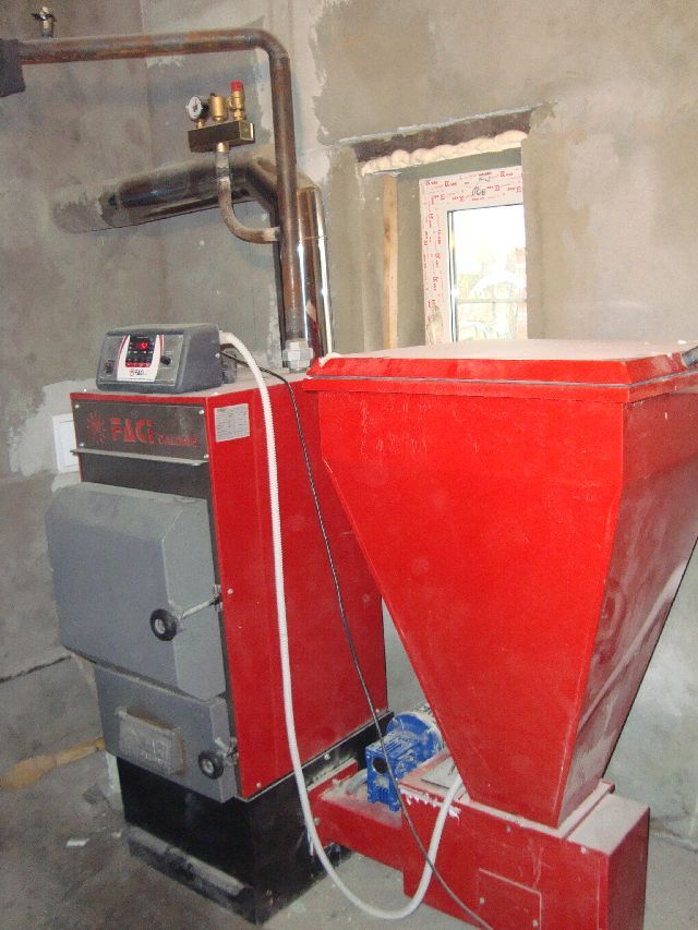

Пеллетный автомат по КПД (не люблю эти буквы). Приближается к газовому котлу. Об Украинских котлах я не слышал. Стоимость импортных пеллетников с бункером, начинается с 4000 евро. + стоимость пеллет каждый месяц.
Т.Т. + А.Т. конечно долговечней и надежней. Там ломаться нечему. Как по мне, то выбор варианта должен начинаться по доступности топлива.
Вот, фотку нашел.
