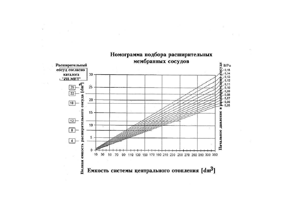

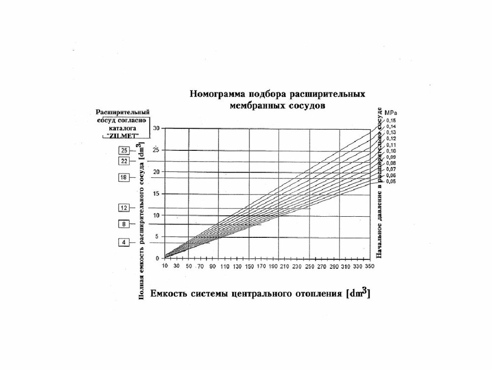

О! самое главное ! Расширительный бак нужен ОГО-ГО. по 40л на тонну. А они очень не дешевы, большие.
