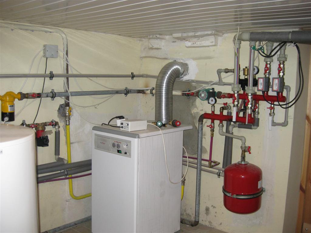

Сергей 31 Опубліковано: 24 січня 2013 Поділитись Опубліковано: 24 січня 2013 Я Вас озадачу. Вот моя домашняя котельная (не клевать сапожник без сапог). Система работает, как гравитационка. Посилання на коментар Поділитися на інших сайтах More sharing options...
Interso Опубліковано: 24 січня 2013 Поділитись Опубліковано: 24 січня 2013 Я Вас озадачу. Вот моя домашняя котельная (не клевать сапожник без сапог). Система работает, как гравитационка. Тоисть пропадает электричество и всё работает,безперебойники и генераторы не в счёт. Посилання на коментар Поділитися на інших сайтах More sharing options...
Сергей 31 Опубліковано: 24 січня 2013 Поділитись Опубліковано: 24 січня 2013 Тоисть пропадает электричество и всё работает,безперебойники и генераторы не в счёт. Да, именно так, если заменить этот котел на энергонезависимый. Но ЕЦ через эту объвязку работает. Посилання на коментар Поділитися на інших сайтах More sharing options...
Interso Опубліковано: 24 січня 2013 Поділитись Опубліковано: 24 січня 2013 Да, именно так, если заменить этот котел на энергонезависимый. Но ЕЦ через эту объвязку работает. Особо спорить не буду что она будет работать с энергонезависимым котлом. Но мне интересно знать, там у тебя стоят два клапана с сервоприводами которые по всей видимости управляются термостатами. И вот если они будут в закрытом состоянии и в этот момент исчезает электричество,котёл понятно он энергозависимый и он работает но как откроются эти клапана без электричества ? Посилання на коментар Поділитися на інших сайтах More sharing options...
Сергей 31 Опубліковано: 24 січня 2013 Поділитись Опубліковано: 24 січня 2013 но как откроются эти клапана без электричества ? Я когда испытывал на ЕЦ просто снимал приводы. Хотя, сделать это клапан нормально открытым очень просто. Посилання на коментар Поділитися на інших сайтах More sharing options...
Interso Опубліковано: 24 січня 2013 Поділитись Опубліковано: 24 січня 2013 Я когда испытывал на ЕЦ просто снимал приводы. Хотя, сделать это клапан нормально открытым очень просто. Неполучится,потому что этот клапан управляется электромотором и у него нет такого понятия как нормально открытый или нормально закрытый.Для этого клапана что-бы открыть или закрыть нада что-бы было электричество. Если бы на его месте стояла нормально-открытая термоэлектрическая головка тогда это можно сделать,так как там при пропадании электричества пружина начинает сама открывать клапан. Посилання на коментар Поділитися на інших сайтах More sharing options...
SON Опубліковано: 24 січня 2013 Поділитись Опубліковано: 24 січня 2013 Вот моя домашняя котельная. А где новый ТТ? Система работает, как гравитационка. ТСу хоцца еще и ТА, и всё тока на ЕЦ. И именно из-за него весь сыр-бор с ентими клапанами. :D 1 Посилання на коментар Поділитися на інших сайтах More sharing options...
Сергей 31 Опубліковано: 24 січня 2013 Поділитись Опубліковано: 24 січня 2013 Неполучится Прочитай еще раз внимательно. Это у меня дома, все получилось. Посилання на коментар Поділитися на інших сайтах More sharing options...
Interso Опубліковано: 24 січня 2013 Поділитись Опубліковано: 24 січня 2013 Прочитай еще раз внимательно. Это у меня дома, все получилось. Да я не спорю что неполучится но только надо снимать сервопривод Посилання на коментар Поділитися на інших сайтах More sharing options...
Сергей 31 Опубліковано: 24 січня 2013 Поділитись Опубліковано: 24 січня 2013 А где новый ТТ? Напротив газового котла Посилання на коментар Поділитися на інших сайтах More sharing options...
