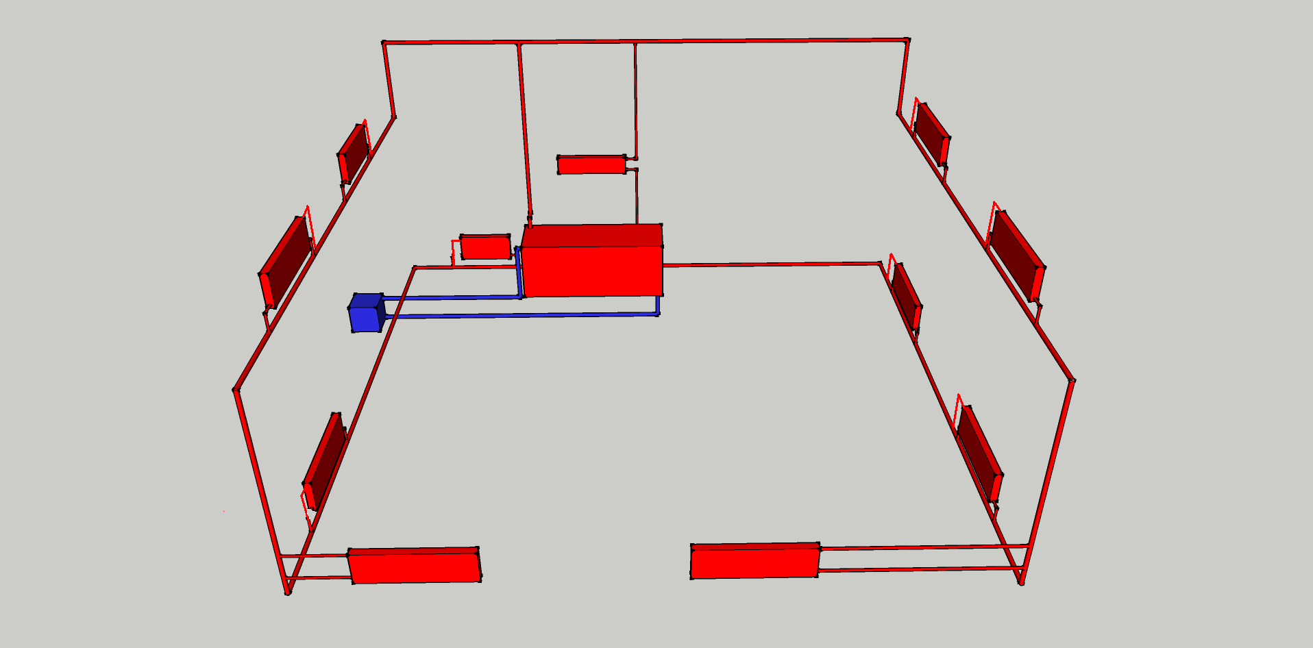

SON Опубліковано: 26 січня 2013 Поділитись Опубліковано: 26 січня 2013 Делать огромные диаметры Можно приколоться и на форуме рассчитать домик в 10 радиаторов. На дом вменяемых размеров с головой хватает трубы ДУ 50. При скорости теплоносителя (при ЕЦ) 0,1 м/с и стандартной дельте 70/50 в такую трубу можна "запихнуть" более 30 кВт тепла. К то схему нарисует??? Че ее рисовать, вот готовая от ТС. Посилання на коментар Поділитися на інших сайтах More sharing options...
Interso Опубліковано: 26 січня 2013 Поділитись Опубліковано: 26 січня 2013 На дом вменяемых размеров с головой хватает трубы ДУ 50. При скорости теплоносителя (при ЕЦ) 0,1 м/с и стандартной дельте 70/50 в такую трубу можна "запихнуть" более 30 кВт тепла. Че ее рисовать, вот готовая от ТС. При такой схеме как на рисунке, если отключить все радиаторы то дельта может уменьшиться так как не будет теплопотерь а циркуляция будет происходить по кругу. Посилання на коментар Поділитися на інших сайтах More sharing options...

SON Опубліковано: 26 січня 2013 Поділитись Опубліковано: 26 січня 2013 При такой схеме как на рисунке, если отключить все радиаторы то дельта может уменьшиться так как не будет теплопотерь а циркуляция будет происходить по кругу. Возможно даже уложится в 10 гр. :D Я тут думаю на счет этих ТГ, как они себя поведут в данной системе. Если в штатном варианте они фактически работают по Т воздуха, то при расположении в 10-15 см. от подающей трубы они будут реагировать не тока на воздух в комнате, (причем у пола) но и на конвекцию и излучение от самой трубы. Мож я уже в дебри полез, и все сведется к обычной настройке по комфортной Т в доме. Какие будут мысли. Добавлено через 5 минут Вопрос в том как сделать систему управляемой. И вариантов тут не много. При газ котле вообще проблем нет, с ТТ пределы регулировки ограничены, если конечно не переживать за кол-во сожженных дров. В данной теме вся засада в наличии ТА. А ежли в систему впихивать насос, то и нефик париться с гравитационкой. Срок службы - это уже другой вопрос. Посилання на коментар Поділитися на інших сайтах More sharing options...
Interso Опубліковано: 26 січня 2013 Поділитись Опубліковано: 26 січня 2013 Возможно даже уложится в 10 гр. :D Я тут думаю на счет этих ТГ, как они себя поведут в данной системе. Если в штатном варианте они фактически работают по Т воздуха, то при расположении в 10-15 см. от подающей трубы они будут реагировать не тока на воздух в комнате, (причем у пола) но и на конвекцию и излучение от самой трубы. Мож я уже в дебри полез, и все сведется к обычной настройке по комфортной Т в доме. Какие будут мысли. Да действительно что при таком расположении может быть некорректная работа термоголовки. Варианты могут быть следующие- подачу поднять в верх радиатора и там стоит термоголовка. Если же подачу оставить снизу и термоголовка будет в низу то чтобы избежать влияния тепла от трубы на термоголовку можно этот участок трубы заизолировать. Гдето так, но мне кажется что подача сверху будет лучше. Посилання на коментар Поділитися на інших сайтах More sharing options...

SON Опубліковано: 26 січня 2013 Поділитись Опубліковано: 26 січня 2013 Варианты могут быть следующие- подачу поднять в верх радиатора и там стоит термоголовка. При таком раскладе работа ТГ будет корректной, но появляется другая сторона медали. Дополнительный кусок (0,5-0,7 м. пусть и 20) вкупе с клапаном (увеличение гидр. сопротивления) могут сделать свое черное дело, вода туда не потечет. Не могу найти сколько эти клапаны "душат" на проходе, тогда б можно было просчитать. Тока ТС редко появляется, мож уже передумал. :D 1 Посилання на коментар Поділитися на інших сайтах More sharing options...

Spen Опубліковано: 26 січня 2013 Автор Поділитись Опубліковано: 26 січня 2013 Тока ТС редко появляется, мож уже передумал. Та ні тут я сли же подачу оставить снизу и термоголовка будет в низу то чтобы избежать влияния тепла от трубы на термоголовку можно этот участок трубы заизолировать. Взагалі розглядаю варіант термоголовки із виносним датчиком довжиною 1,5 м . Посилання на коментар Поділитися на інших сайтах More sharing options...
SON Опубліковано: 26 січня 2013 Поділитись Опубліковано: 26 січня 2013 Взагалі розглядаю варіант термоголовки із виносним датчиком довжиною 1,5 м . А какой тайный смысл? Посилання на коментар Поділитися на інших сайтах More sharing options...
Spen Опубліковано: 26 січня 2013 Автор Поділитись Опубліковано: 26 січня 2013 А какой тайный смысл? Підключення радіатора низ-низ . Термоголовка відповідно теж знизу , виносний датчик дасть можливість коректної роботи термоголовки . Посилання на коментар Поділитися на інших сайтах More sharing options...
SON Опубліковано: 26 січня 2013 Поділитись Опубліковано: 26 січня 2013 Підключення радіатора низ-низ . Термоголовка відповідно теж знизу , виносний датчик дасть можливість коректної роботи термоголовки . Талию где делать будем? :D Куда (в какое место) прицепим датчик? У них зазор по Т 20-50/70. Соотв. погрешность выше чем у радиаторных. Посилання на коментар Поділитися на інших сайтах More sharing options...
Spen Опубліковано: 27 січня 2013 Автор Поділитись Опубліковано: 27 січня 2013 Талию где делать будем? :D Куда (в какое место) прицепим датчик? У них зазор по Т 20-50/70. Соотв. погрешность выше чем у радиаторных. Зверніть будь ласка увагу :Thera-3.pdf Посилання на коментар Поділитися на інших сайтах More sharing options...
SON Опубліковано: 27 січня 2013 Поділитись Опубліковано: 27 січня 2013 Зверніть будь ласка увагу : Те що треба. Посилання на коментар Поділитися на інших сайтах More sharing options...
