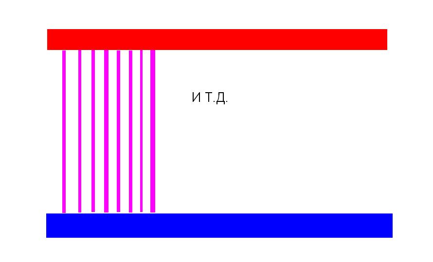

Чому ? Якщо зробить десь так :

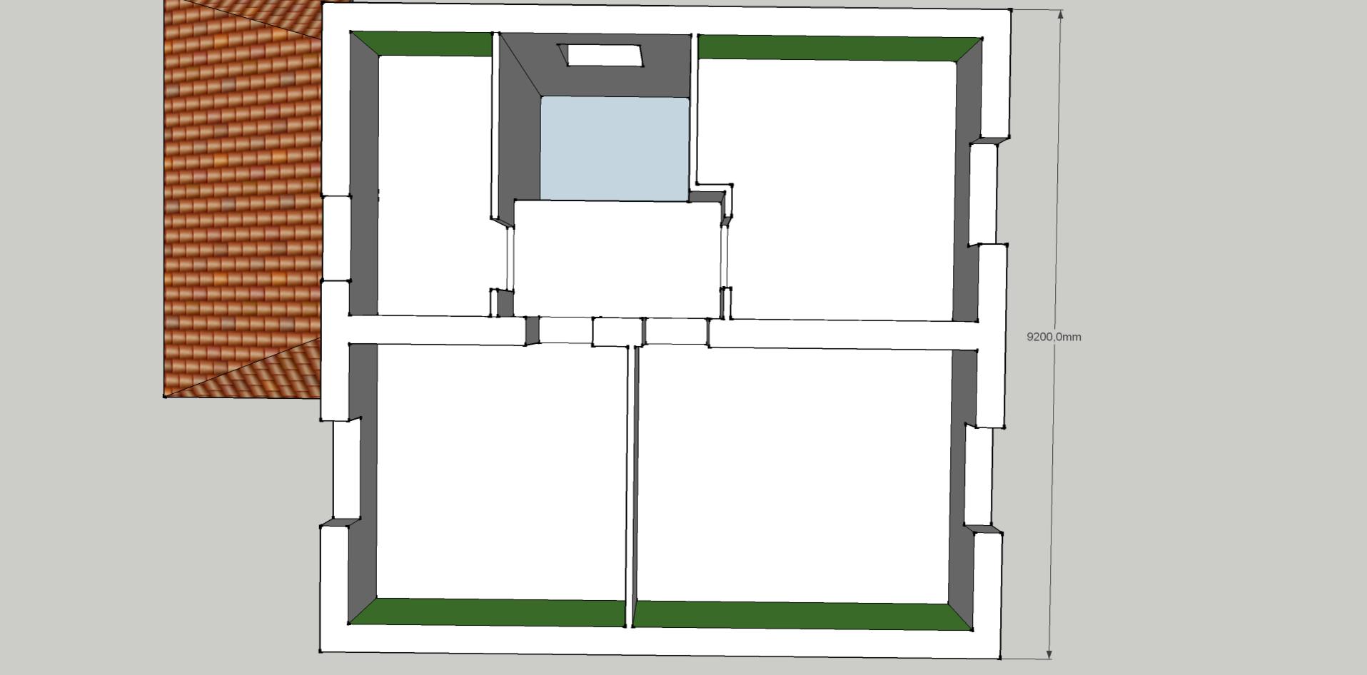

А яку частину стін?... Вкажіть на плані ... :)

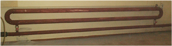

50 труба по периметру тож неплохо темперирует стены. :beer:
Десь так. :D
Так вода потечет, тока фигня все это.
Хотите теплую стену - ставьте узел подмеса, как и на полы.

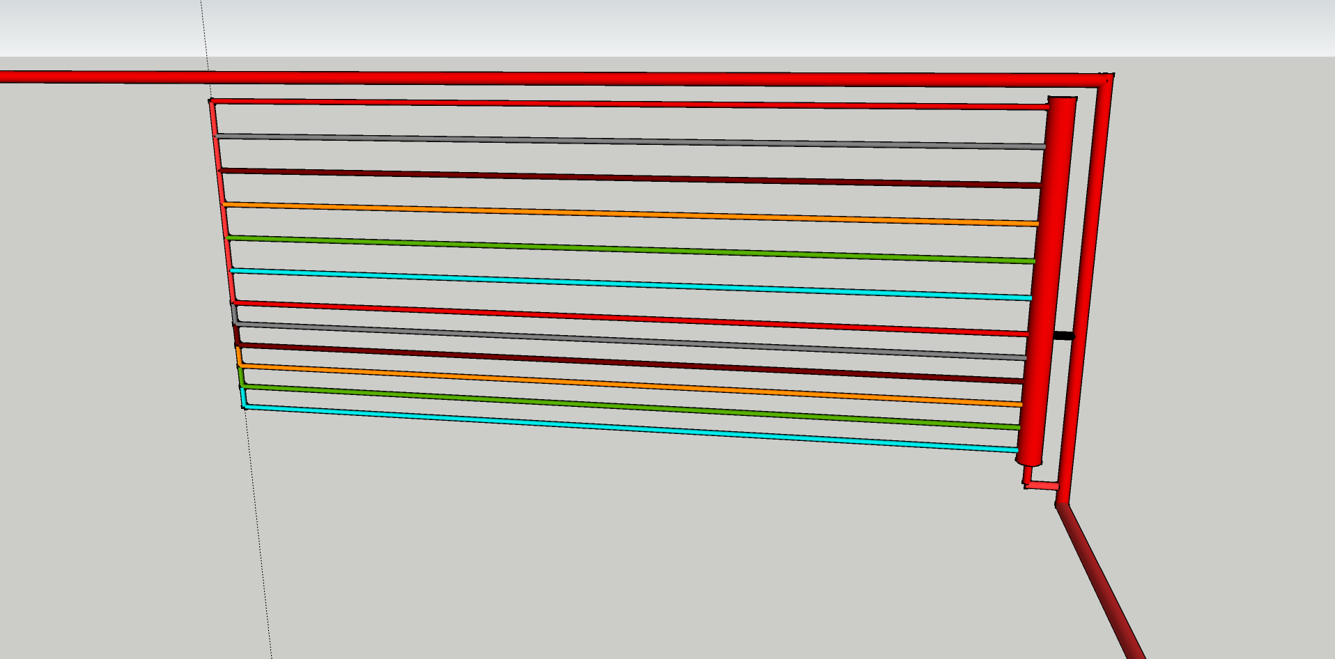

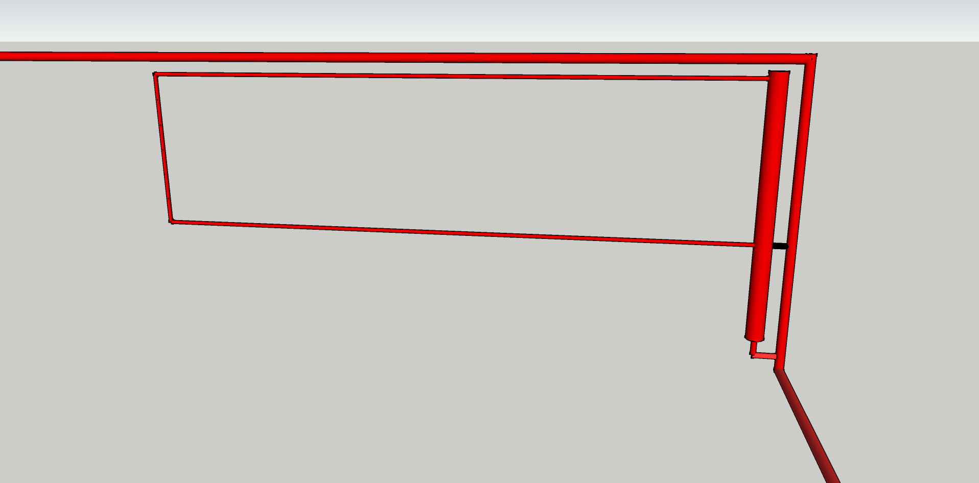

Стіна 4х1,5=6 м2 .
Планується 6 петель по 8 м кожна із 20 МП , може 25 .
На малюнку є чорна труба , що подає теплоносій зі стояка - в цьому місці повинна стояти термоголовка із виносним датчиком - це і є змішування .
Викладаю малюнок де тільки 1 петля - таких ще 5 ,
Виділено зеленим :
На наружные стены нет смысла, тем более, что ... :):
2. Початково утеплення стін не планується , з часом так - еквівалент 12-15 см пінопласту .
Поясніть будь ласка чому?
В хорошо утепленном доме температура наружных стен всего на пару-тройку градусов меньше внутренних. Ощущения тепла/холода в доме в основном определяется температурой ограждающих конструкций, т.е. стен, пола/потолка. Теплые стены (с трубой) - это хорошо, но не всегда целесообразно. Тем более, что хотите гравитационку.
