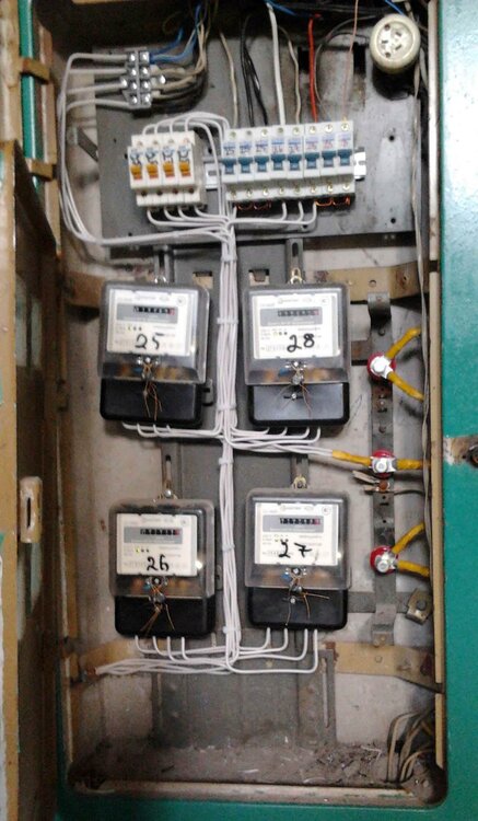

я не считаю оптимальным использование двух последовательно соединенных УЗО.
в данном случае - излишек, да.
НО ! Аппарат, отключающий щит от питания - нужен. Варианты - 2п ВА/ВН/УЗО S
А про шину земли - это щиток такой.
я прицепил ИЭКовскую картинку :)
Если даже и щит такой - два уголка и латунная шина позволяют сделать по-людски(и целых 10" времени)
И вто тут опять нестыковка - судя по использованной НВА щит бюджетный, а выбран самый дорогой вариант.
ХЗ, может и дешевый - "слепила из того что было"
Может, из УЗО выдрали катушку :) и стал - ВН

Ниже фотография квартирного щита 2-х комнатной квартиры в старом жилищном фонде на 24 места и 6-ть групп из бюджетных комплектующих с высоким параметром бесперебойности питания, так как применен самый лучший способ применения дифзащиты и высоким параметром электро/пожаро безопасности
Слова автора.
ну как бы присутствует))
вот тут конечно можно поспорить
вот тут он конечно заврался не много. хотя может под видом бесперебойности имел ввиду 6ть отдельных линий.
зануление корпуса неочевидно, есть ли
высокая бесперебойность

да ла-а-адно. Три косяка-то, минимум, нашли :)
Косяки говорите... ну что ж - по списку, плиз, только по делу....
Вариант - а проводок я б на 2 мм левее сдвинул - не рассматриваем, ОК?
Только то, что опасно и/или расходиться с нормами.
Итак:
1. - ?
2. - ?
3. - ?

Насчёт 100мА или 30 мА на входе
А какая разница? Что один, что второй в данном случае бессмысленны.
Во первых я указал на весьма сомнительную бюджетность щита, в отличие от заявленного.
Во вторых на его рекламу автором.

1. Нет заземления щита(видимого)
2. Шина РЕ - труднодоступна для обслуживания
3. Неоправданно применено вводное УЗО, если оно таки селективное
3'. В случае неселективного вводного УЗО нарушается селективность защиты от утечек тока.
п.3 На электробезопасность не влияет ни в каком случае
1. нет заземления видимого.. согласен, но вариант - "неуспел, пока фотал, потом поставил" - возможен, правда?
2. Шина РЕ - если не ошибаюсь - сие конструктивом самой железяки обусловлено - в подобных ситуациях мои орлы срезают нах все заводские железяки и заменяют их поляцкими ERKO...
3 - В уже сказали, но тем не менее, "нарушается селективность" - неправомерное определение - не нарушается, а скорее многоступенчатым становиться - потому как нарушается, это когда она (селективность) со старта планируется, а ежели запланирована многоступенчатость??? :beer:
Ну вот, как видите, ничего опасного вроде как и нет, видали мы все щитки и гораздо опаснее и страшнее, а то, что автор не шибко грамотный монтажник. хотя и аккуратный монтажник - Вы ж не отрицаете это - видно ж некий шик!?..... и никакой продаван - ну дык не агрессор же - просто ещё один балбесик, решивший, что вот он ужо поймал струю...
что вижу, о том пою. В принципе, это единственное нарушение, опасное для юзера
всё одно - нарушение
при утечке в цепи одного из "нижних" УЗО - негарантировано НЕсрабатывание вводного. Так что, если на вводе не S - имеем предпосылку к нарушению нормальной работы установки.
Доказать обратное могут только электроиспытания, причем - только во всем диапазоне токов, вплоть до трёхкратного номинала АЗ в этажном щите
Так что ВН на вводе - предпочтительнее.
