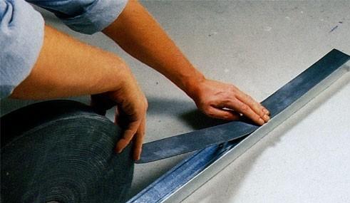

Повысить звукоизоляцию можно правильным монтажом каркаса ГКЛ + использование правильной ваты (брал ROCKWOOL АКУСТИК БАТТС)
А правильный монтаж каркаса это как? нужно профиль чем-то обматывать?
Лента аккустическая (дихтунг)
Также давал ее под "П"-образки.
Это, так сказать, бюджетная звукоизоляция.
