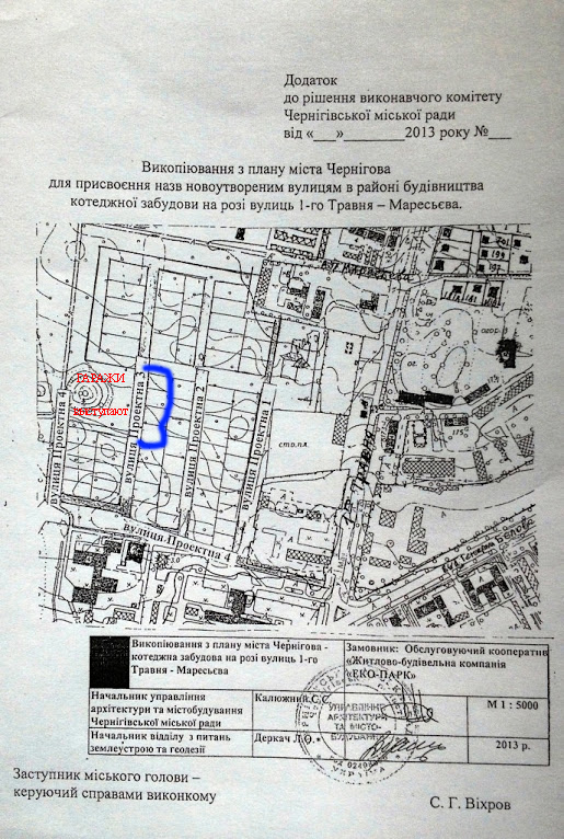

По воде узнала точно, в каком месте. Смотрите скрин. Там, где прямоугольником выступ гаражей, крайние участки.
Хотя девочка-риелтор, надо отдать должное Экопарку (!), не кривила душой. Я вспомнила, что как-то в разговоре она упоминала мне именно про них, что там 2 участка поделены на две части и там яма на обоих, и что эти ямы засыпать надо будет.

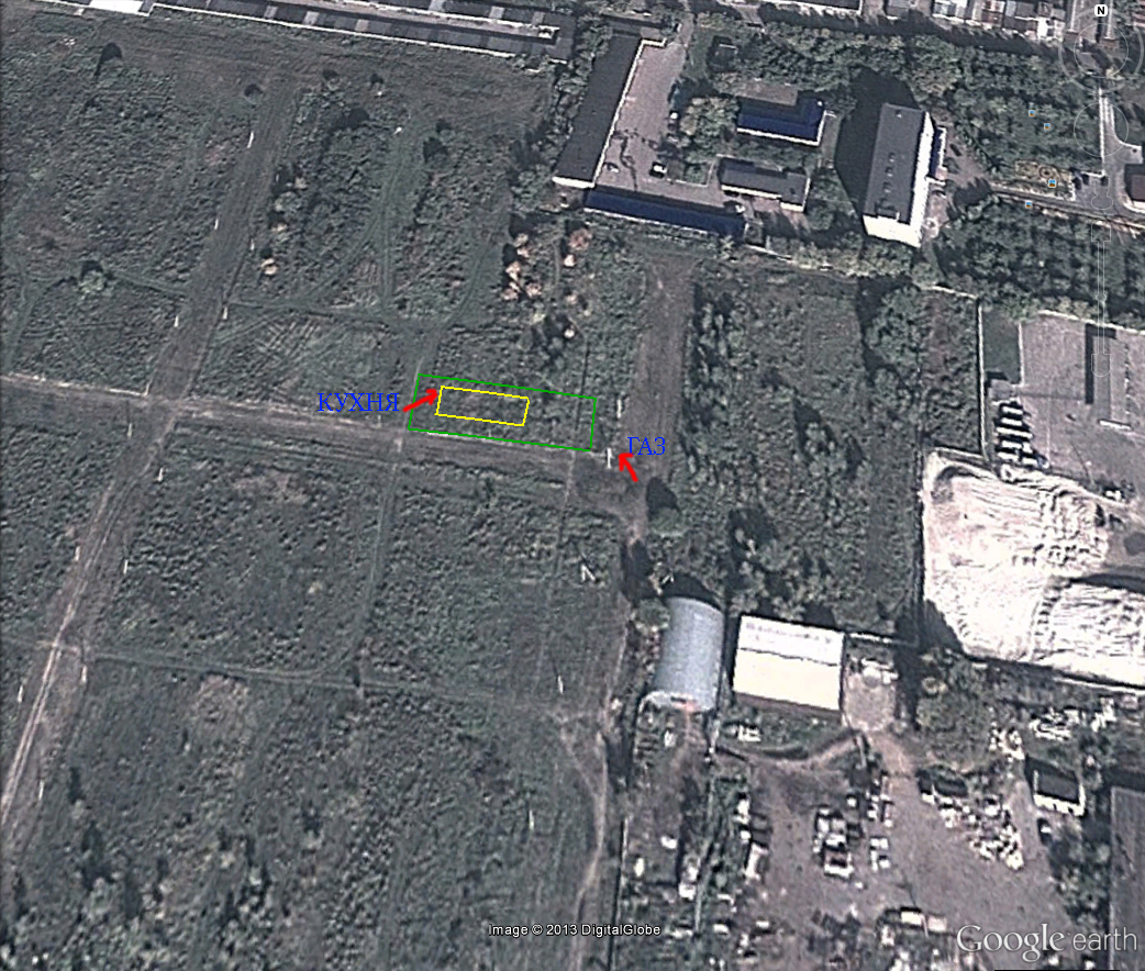

Смотрите еще 1 скрин. Я рисовала свою мечту на желаемом участке.
Но выходит, что дом и тем более кухню я задвигаю влево, а подвод газа (я видела, где торчит труба желтая) справа, а длина участка 49 местров, т.е. до ввода в дом ну, наверное, столько же.
Я еще не разобралась, что есть стандартное подключение, а что нет.
Заранее спасибо.:rolleyes:

24 тыс это за все - включая ввод в дом трубы и установка счетчика (делала все одна организация - и копала и прокладывала и оформляла бумажки).
Как располагать дом смотрите сами, но газовая труба ложится под землей на расстоянии минимум 4 метра от дома, так что учитывайте это. Никаких труб по внутрянке дома (типа паресеченя комнат) не допускается, поэтому если у Вас в проекте дома кухня и котельная находятся не рядом, то будьте готовы к гирляндам труб на фасаде.
По второй картинке вероятнее всего проведут по вашей второстепенной улице и далее по участку обогнут дом (про 4 метра не забывайте) - далее к Вашей трубе, что по улице, будут подключать всю улицу, т.е. диаметр будет 50мм за Ваш счет :)
Спасибо еще раз. То, что внутрянку не позволят я уже вычитала.
Единственная надежда была на подземный подвод. хотя он и дороже.
А по правилам можно трубу пустить по границу участков или по улице второстепенной? На рисунке я отметила свои идеи.
Если вот такой вариант геморой реальный, то буду думать.

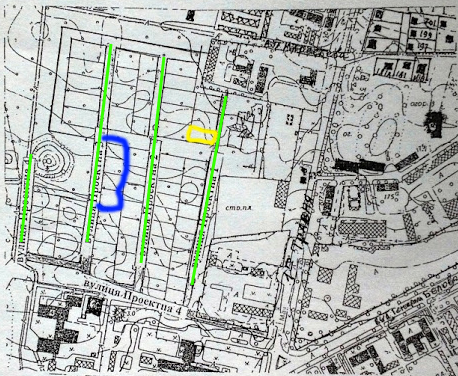

Подключать улицу к ней не будут. Газ идет по основным 4 улицам. Я отметила зеленым. Свою мечту - желтым.
Т.е. по сути проблема в том. как Я лично хотела бы расположить строение. Задвинь я его вправо - вопросов было бы меньше:D

У меня сейчас строительство идет и дом угловой и расположен аналогично Вашему рисунку, и адрес у меня именно основной улицы. Газ также идет по основной улице, а на второстепенную даже проекта газификации нет. Я конкретно не узнавал детали, но как сказали, если бы адрес был второстепенной улицы, то пока проекта газификации улицы не будет - никакого подключения, хоть и до трубы 20 метров. Недалеко стоит дом, аналогично как и у меня - подключали газ от центральной улицы и прокладывали прямо через его участок, там всего лишь условие чтобы над трубой строений не было.
Адрес будет основной, тут не вопрос. А второстепенной улицы этой даже в генплане нет массива. Ее сделали "чтоб пожарная машина могла проехать" - так мне сказали, правда, я тогда не знаю, какие нормы ее ширины должны быть - 4-6-8 метров.
Газа по ней нет, только столбы на электрику поставили.
