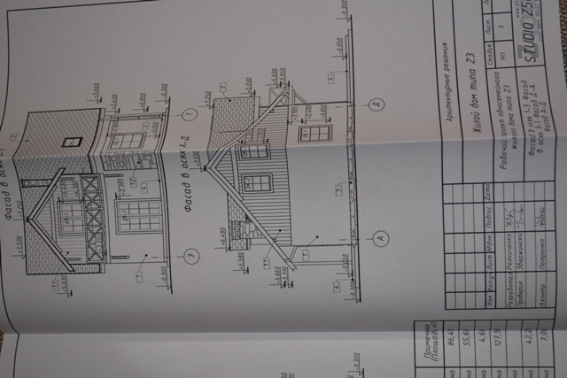

Конечно же в заявке на работы по крыше описать все невозможно, поэтому к написанному добавлю следующее.
Возвести крышу планировалось еще в прошлом году и материалом для крыши планировали Катепал, т.к. понимали, что битумка не может быть положена в холодное время. Но снег упал неожиданно (для меня) и конечно же не вовремя. Вначале думала – к сожалению. Теперь понимаю, что все это к лучшему и я могу иметь ранее планируемое покрытие из Катепала.
В ноябре я закупила пиломатериалы на крышу, которые были обработаны антисептиком от жучков (от возгорания не успели правда) а так же все края стропил обструганы (хочу чтобы края были видны из-под крыши- как это правильно называется?).
Все пиломатериалы аккуратно складировали, переложив ровными по размерам досками и накрыв сверху, при этом не забыв оставить естественную вентиляцию снизу по бокам.
Дом имеет 2й этаж. Высота стен 2го этажа 1,4м вместе с армопоясом. Армопояс со шпильками ожидает своего часа. Фронтонов нет, да и нужны ли они до постройки крыши, ведь крыша мансардная?
Все пиломатериалы подняты краном на 2й этаж.
Цены по позициям попросила по той причине, что процесс возведения крыши будет разбит на 3 этапа.
1 – стропилка…….+ ОСБ – далее фронтоны, внутренние перегородки, электрика, сантехника, штукатурка стен и пола
2 – утепление + битумная черепица
3 – подшива + водосточка, после утепления дома пенопластом.
Если ошибаюсь, поправьте, пожалуйста.
я этот момент не понял.. просветите - любопытно же..
карнизный свес и франтонный свес. Дальше читаю - карнизы подшиваться будут, опять смущают обструганные края.. Про франтон - если франтон кирпич, монолит - это нужно делать сразу; если каркасные фронтоны (из дерева и осп) - делать вместе со стропиловкой. Труба у вас ещё на проекте - построина ли?? катепалом - можно и при минус тридцать крыть. Добавлю - вам аэро-конёк бы вместо КТВ-шек к даному дому ( у вас ендовы, трубы, окно мансардное) ток на пластик не видитесь - это не аэроконёк а аэропроблемы с комплектующей мочалкой))
Плиз…

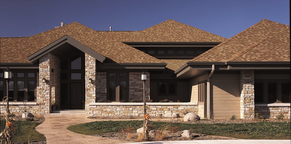

черепица на фотке похожа на ICO (канада), хотя подобное сейчас почти все производители предлагают. Популярные производители Ruflex(katepal), Icopal , Shinglas, Tegola, Акваизол, ICO. Из комлектующих клей битумный к-36 (другие мастики нето), проходные элементы VILPE (фановая канализации, вентиляция, антены и т.д.)

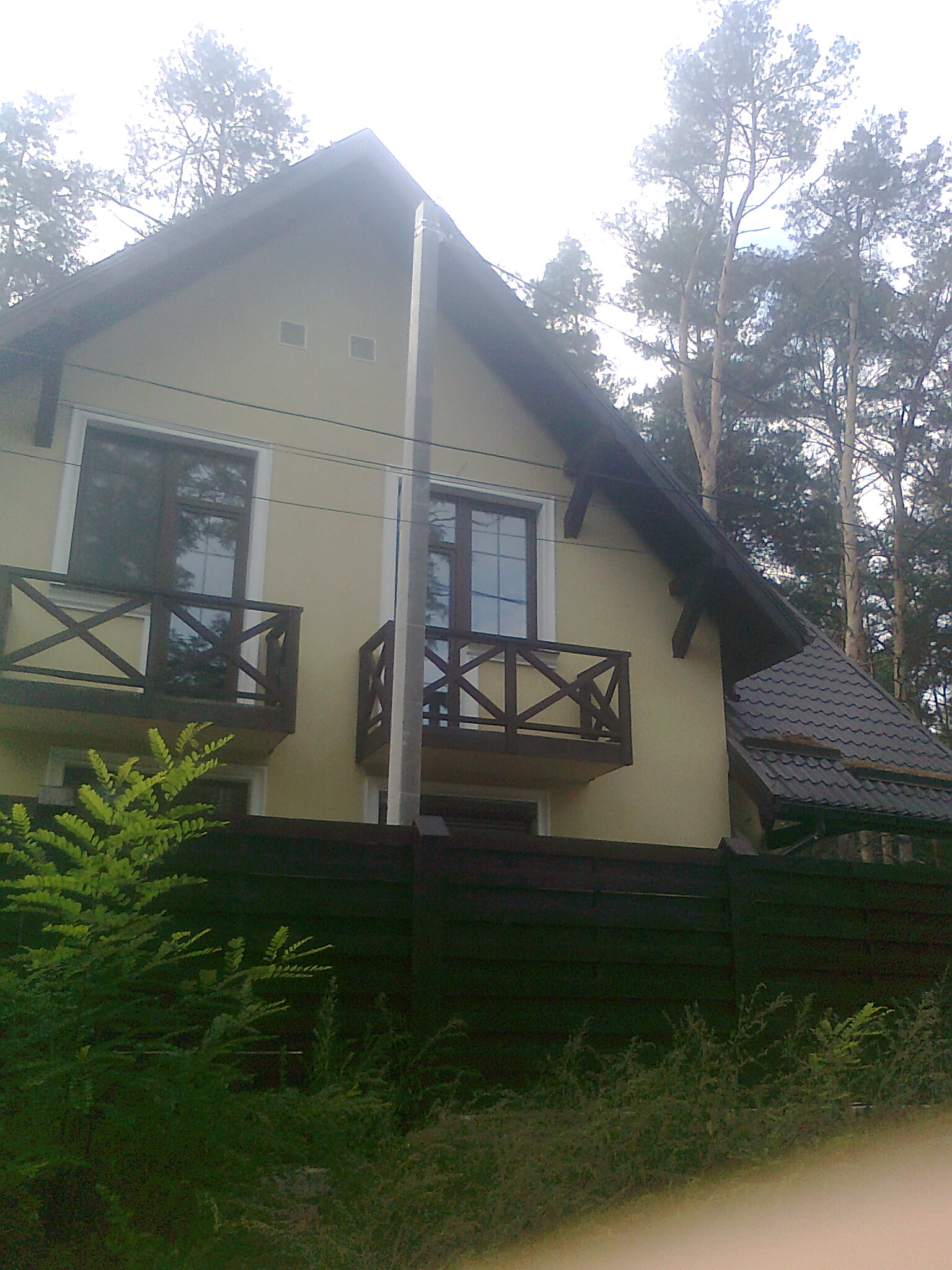

Что это за "бревна" коричневого цвета торчат из стен и подпирают край крыши, террасу и т.д.? А еще под самой крышей из дерева крепят "гусиную лапку". Простите, :o можно, пока поймешь, чего хочешь.
Просветите меня, ПОЖАЛУЙСТА!
Почитал ответы на досуге... Много нового в "технологиях" обнаружил...:lol:
Обратитесь в Киеве к Крышнику, если и не по работе, то, как минимум даст вразумительный аргументированный совет.
P.S. Это торчат консоли. Чаще - это просто выпущенные за стену мауэрлаты. Больше стилизован под фахтверковые дома и дома типа "шале" с большими свесами
Я пока не знаю названия производителя этой битумной черепицы, но хочу ее безумно сильно! Очень нравится сочетание цветов и "пятнистость"!

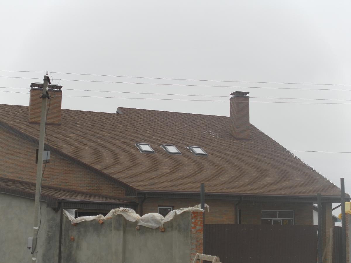

По виду черепица американо канадская, смахивает на кембридж. Скорее всего на окисленном битуме. Был опыт укладки в морозы. Геморой еще тот.
А по теплу, так не проблема.
