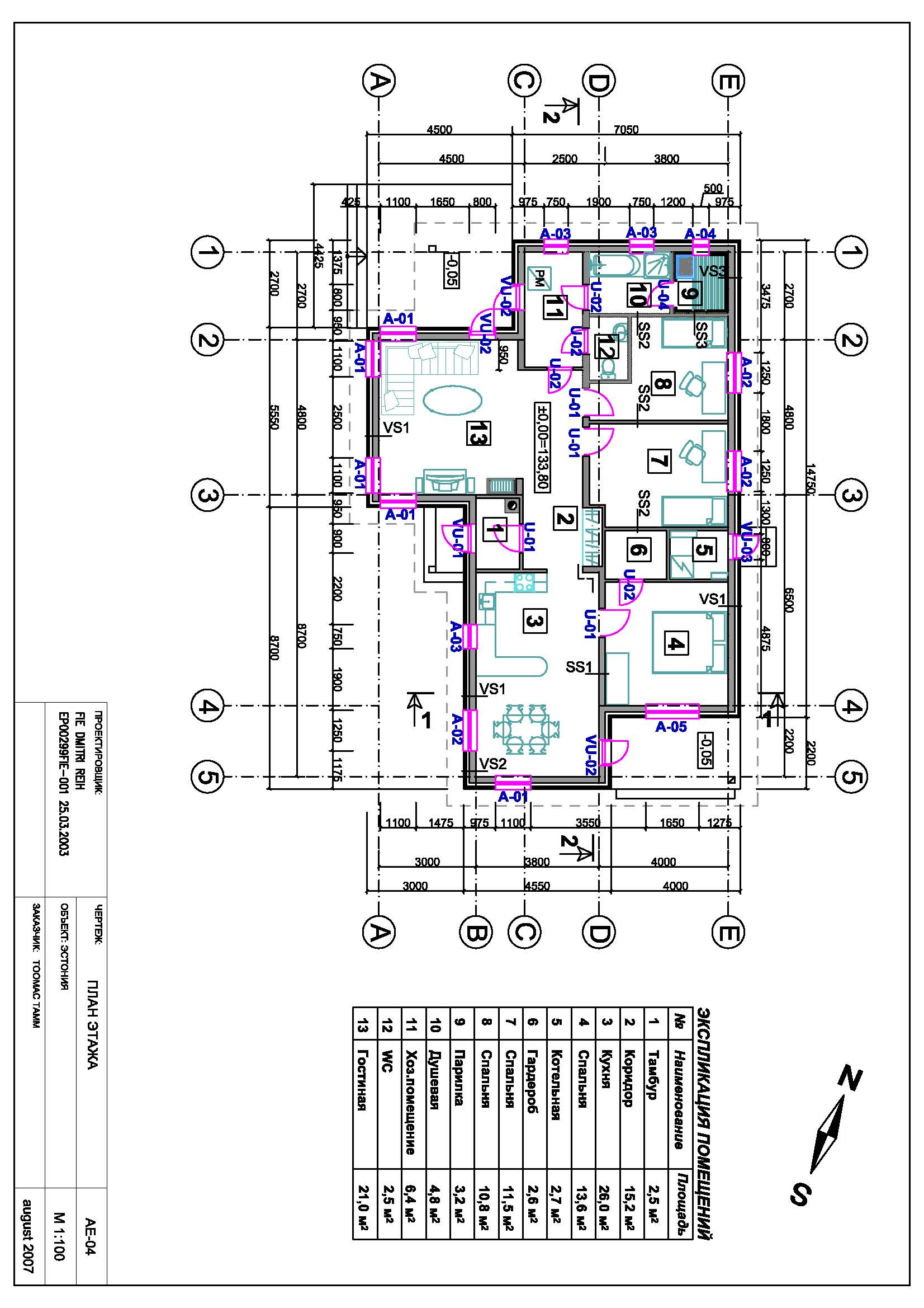

Добрый день, слежу за вашей темой и недавно натолкнулся на проект дома (чертежи и пояснительная записка) на 3 спальни в 1 этаж.
Дом из кирпича, но можно и переделать на газоблок.
Проект и записка здесь
Возможно вам поможет в выборедома для большой семьи :)
