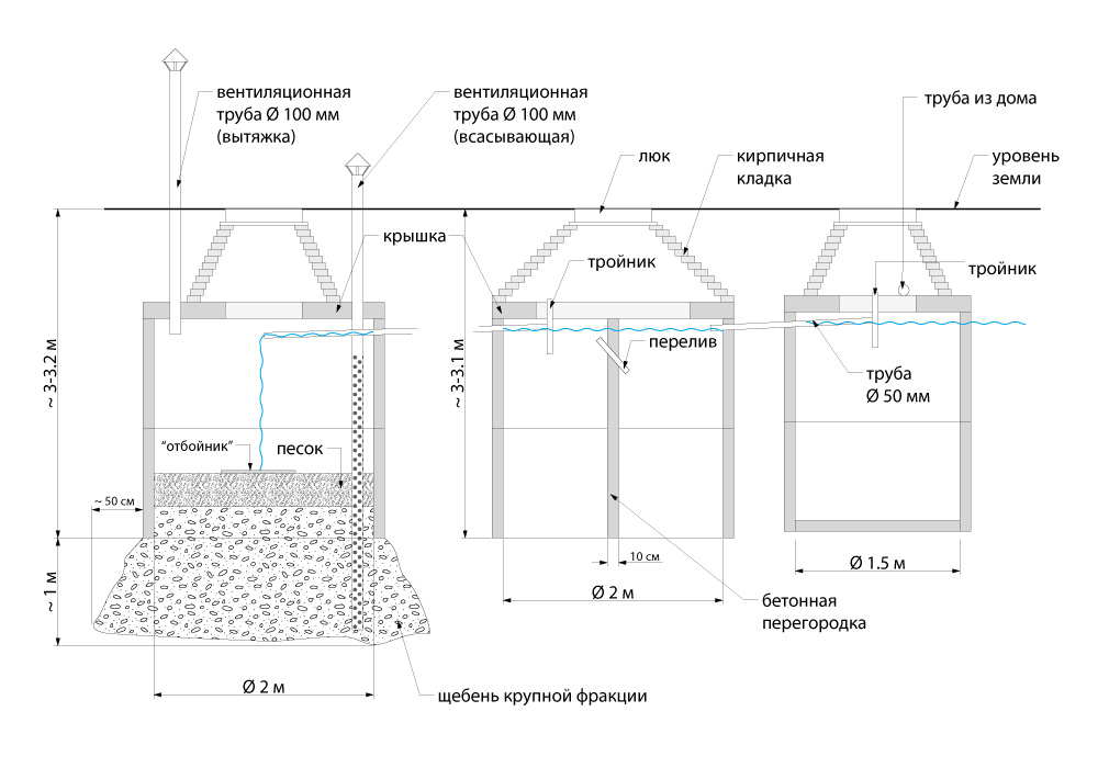

Не увидел в "смете" канализацию. Она центральная?
Ни в коем случае. Водоснабжение и канализация - это те вещи, которые надо делать капитально, качественно и продуманно, раз и навсегда. Иначе потом, после того, как всё будет в качелях, беседках, газончиках и клумбах, вам придется разворотить пол-участка, чтобы всё это переделать.
Так, а если центральной канализации нет и скоро не предвидится? Какие еще варианты?
Вариантов много: септики с дренажными полями или биофильтрами типа эколайна, с переливными колодцами и т.д.
У меня реализовано по этой схеме (автор где-то здесь на форуме, к сожалению не помню, кто).
О, спасибо, надо будет рассмотреть этот вариант! :)
