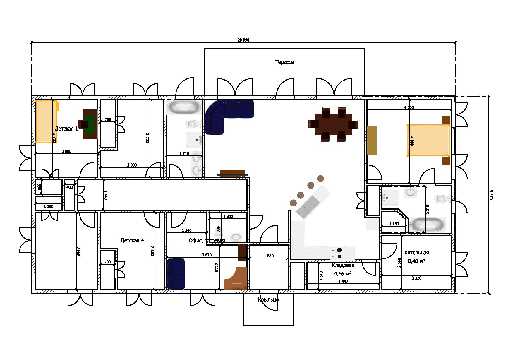

Дорогие форумчане, мы думаем над проектом одноэтажного дома, так как размер участка вроде бы это позволяет. За основу был взят типовой проект американского дома. Вместо гаража вставили половину свекрови и чуть-чуть ее увеличили. Проект делался в программе Sweet Home 3D, поэтому некоторые окна (одностворчатые) выглядят как входные двери :)
Склоняемся больше к каркасному дому. :rolleyes: Только вот не знаю, как теперь изменить заглавие моей темы? Или лучше новую открыть?
Прошу высказать свои мнения. Особенно интересует вопрос по поводу крыши: мы понимаем, что крыша будет стоить дороже, но по идее мы экономим на перекрытии второго этажа и фундамент получается более легкий. По площади он получается меньше, чем предыдущий двухэтажный проект, так как второй этаж у нас получался по площади такой же как и первый, хотя в этом не было необходимости. А в одноэтажном проекте мы смогли уменьшить площади детских комнат. Разница в площади получилась 20 кв.м. Этот второй проект нам нравится намного больше - тут много кладовок, а значит экономия на шкафах (а шкафы для девчонок это очень важно :)) В общем ждем вашего мнения :)

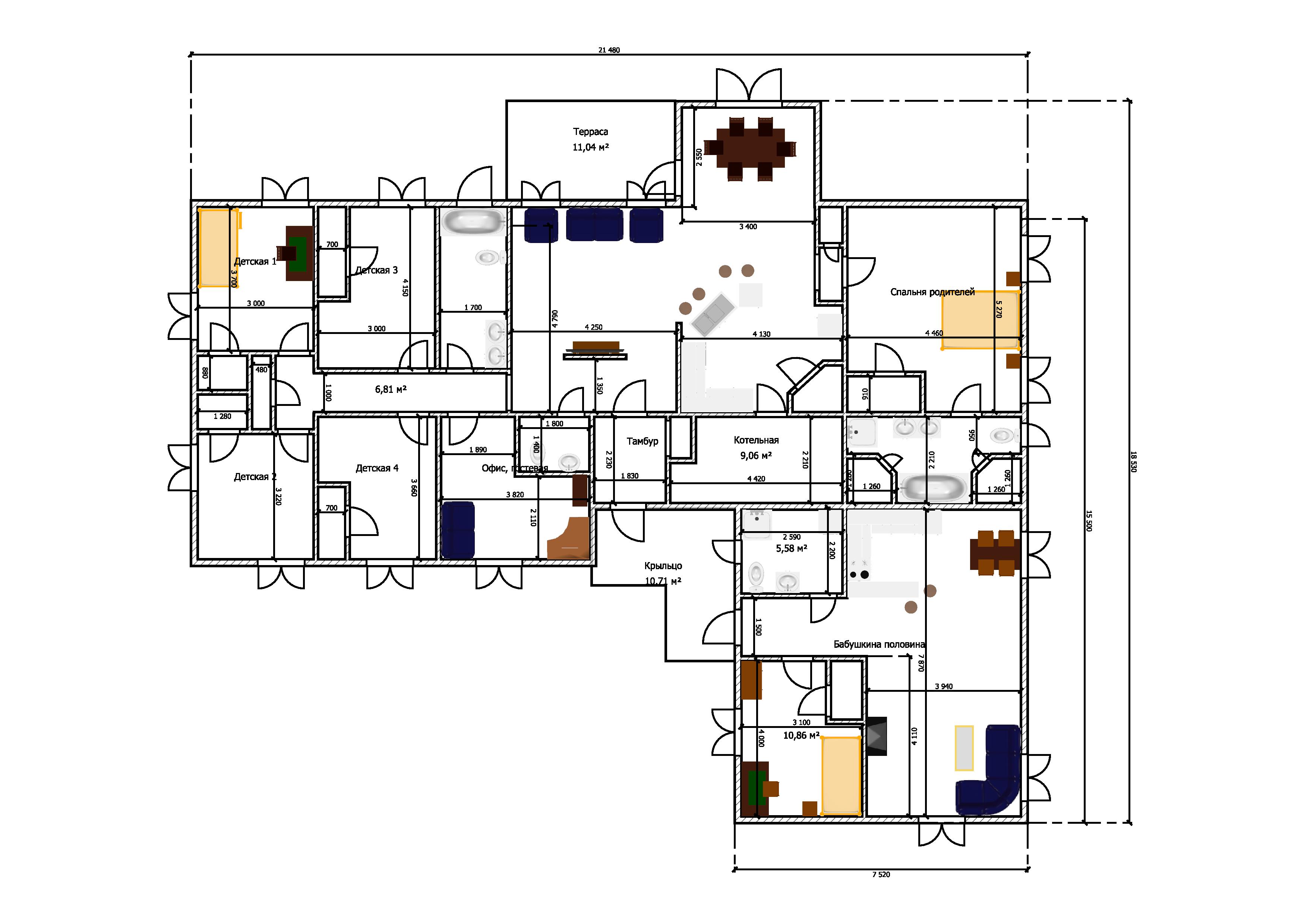

имхо - сделайте два дома поменьше, а не одно "одоробло" - сложный, некрасивый дом, будет тяжелый фундамент, сложная крыша, сложные перевязки - в общем другое надо :-)
Для каркасника, имхо, оч хорош фундамент УШП, но при Вашей форме и конфигурации - будет золотым по цене

В оригинале это были два отдельно стоящих дома (американские проекты), просто мы вместо гаража в нашем доме, прилепили этот дом для бабушки. У нее отдельный вход и все расположено так, что она нас совсем слышать не будет, просто как соседи можно жить. Я не думаю, что если мы поставим его отдельно это как-то помешает ей заходить к нам также часто :D
Но нужно будет действительно подумать над тем, чтобы разделить эти два дома, если прокладка труб и сложность крыши серьезная проблема.
А если отделить этот "бабушкин дом" - тогда не очень сложный проект? Он мне просто так нравится!!! :rolleyes:

Вы что-то из крайности в крайность бросаетесь... Отказались от дорогого деревянного дома - так нашлили еще более недешовый вариант огромного одноэтажника.
Дорогой фундамент - это еще пол дела. Ну а крыша на задуманную площадь получится просто золотой!
Подумайте еще над планировкой дома и участка.
Если Вы построите два простых домика - вам получится дешевле чем один громадный одноэтажник.
По строительному паспорту вообще никаких проблем - одно строение идет основным домом, а втророе как готевой домик, летняя кухня или хозпостройка. Кому какое дело как вы его обзовете на схеме. Единственное ограничение - на участке не может быть больше одного жилого дома, а остальное на ваше усмотрение. Ну и нада учитывать отступы от соседей. Внутри участка расстояния не нормируются.
Присмотрите себе мансардный дом метров на 200 с кладовками. А теще домик можно и в 50 метров вписаться, ну и баньку предусмотреть...
Заодно и налогооблагаемую площадь сократите (дети вырастут, а метры останутся).
Ну а котельня может быть и одна на два дома.

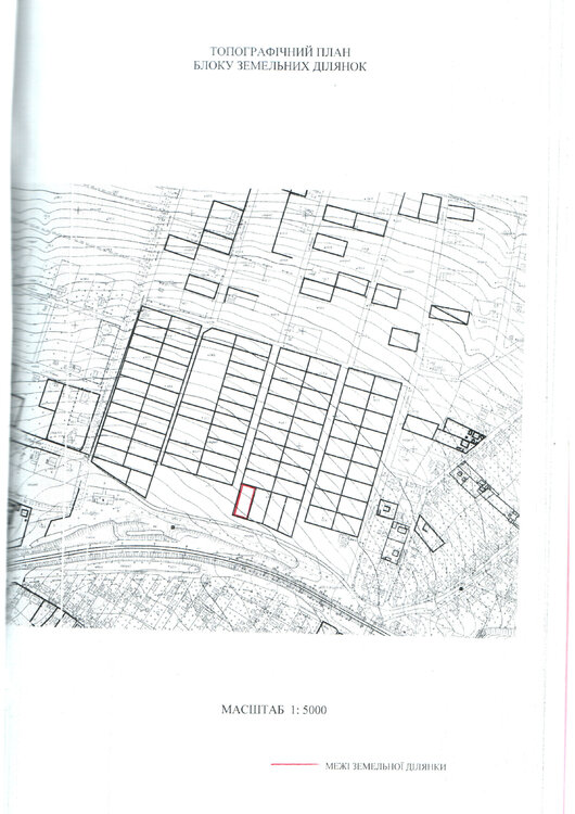

Про отступы от соседей - с этим сложнее. По правой стороне участка идет забор, и на нем построенное строение соседа (всего в метре от забора, а может и того меньше). Что это у него, мы не знаем :( Выглядит ужасно. Очень узкое но высокое строение. Можно предположить, что это двухэтажный гараз, так как в нем всего одно окно сверху. И близко к воротам также. Из белого кирпича. А у нас строение если будет каркас - тогда нужно 10 м отступать??? Посмотрите, плииз, наш топографический план. Дороги слева еще нет, там просто поле. Наш участок выделен красным. Вот как на таком узком участке два дома разместить, еще и с отступом (если нужно) от соседа? Есть правда надежда, что это у него не дом, это раз. Во-вторых, что он у него никак официально не прописан и для получения стройпаспорта с нашим размещением у нас не будет проблем. Но кто его знает?...

Градостроительные нормы предусмотрены ДБН 360 - 92 ** ПЛАНИРОВКА И ЗАСТРОЙКА ГОРОДСКИХ И СЕЛЬСКИХ ПОСЕЛЕНИЙ. Поищите в интернете, они в открытом доступе. Или дайте почту - скину.
В кратце можно сказать, что хозпостройки не меньне 3-х метров от границы участка, а при согласии соседа - не меньше 1м.
Капитальные строения не меньше 3-х метров, но не ближе 8-ми от соседской постройки. На своей територии минимальные расстояния не ограничены.
Также, если уже надумали строится, почитайте ветку по стройпаспорту. Без него стройка может омрачиться очень немаленькими штрафами.
Когда будете оформлять стройпаспорт архитектор обязательно выедет на место и незаметить "левого" соседского гаража не сможет.

Проект переделали. Бабушкин дом "открепили" :rolleyes:
Прошу высказаться :rolleyes:
Получится двускатная крыша со скатом над террасой? Я правда слабо представляю, как оно должно выглядеть (именно крыша), но доверяю Вам :rolleyes:
Змінено користувачем Teila
По крыше.
Двухскатная крыша может не самая красивая, но конструктивно - самая дешовая. Сразу продумайте подкрышное пространство - у вах получится целый 20-метровый тунель с окнами по бокам, ширина которого определяестя углом крыши. Грех не ипользовать.
По планировке.
- Что у вас за табурок перед правым санузлом? В часном доме ванна - это непозволительная роскошь. Лучше предусмотрите биде.
- Вход в спалню из гостинной? Спорное решение. Если молодежь захочет погудеть, а вы поспать?
- Може немного изменить пропорцию дома? Сделать чуть короче но шире?
- Почему вы так нелюбите своих детей? Спальня 10 метров со шкафом - это ж каморка! Накиньте им еще хотябы по 2-3 метра личного пространства.
- Сделайте стены, перестенки и вентиляционные шахты в реальную ширину, у вас уйдет еще метров 10 площади.

Биде? Зачем? У нас же 4 дочки :) Любят ванну принимать, а часто хотят купаться вместе. А если быстро всем нужно помыться (пришли с пляжа, например, или вывозились в грязи в огороде - тогда поможет наличие и ванны и душевой кабины.
Думали над этим. Там, в принципе можно сделать двойную дверь. Ну или пусть гуляют на улице :) Мы как раз наоборот думали - мы захотим погудеть, а они поспать :D Они же еще маленькие, старшей 12 всего :)
Надо попробовать.
Наоборот старались уменьшить, чтобы сэкономить. :( Они сейчас живут по двое в комнате 9 кв. м. и 11 кв. м.
А что значит "реальная ширина"? :rolleyes:
Можете показать проект в своем сообщении без ПДФа?
Ольга В, жду Ваших комментариев :rolleyes:
Итак, по порядку.
Крышу подымите настолько, что вы погли пройти (хотябы 1,5 м). Поскольку у вас нет больших кладовок - на чердак можно выбросить хлам. Лучше центральных стоек не делать, пускай крышники сделаюп П-образную конструкцию. И она должна позволять добраться до любой точки перекрытия. Предусмотрите люк с лесницей из дома.
А вообще-то, подумайте над мансардным домом. Крыша подымается до 45 градусов - и вы получаете порядка 80% площади от первого этажа.
По поводу ванной... Один прием ванной - литров 200 воды, которую нужно накачать, нагреть и слить в септик. Для первых двух дествий нужно очень немало электричества, а для последнего централизованная канализация или очень немаленький септик. А учесть, что девушек насчитывается не меньше пяти, та папик будет работать только на ванную:o.
По поводу входа в спальню. Тишина в спальне очень немаловажный фактор. А время идет очень быстро. Девушки подрастут, местом в спальнях вы их обделили и они будут тусоваться в гостинной.
К тому же на постройку дома, по хорошему, уходит два года. Можно въехать и через год, но это уже экстрим.
По размерам спален. То что они сейчас живут в каморках - это не значит, что они должны и дальше так жить. Вы ж для утого переезжаете в дом. Добавьте своим детишкам жизненного пространства.
Минимальные размеры перестенков:
- межкомнатные - в полкирпича - 12 см.
- капитальные под перекрытия - в кирпич - 25 см.
- вентиляционные шахты - полтора кирпича - 37 см.
- наружная стена - 50 см.
Межкомнатные перестенки из гипсокартона лучше не делать - звукоизоляция никакая, а на шкафчики - то что нада.
Змінено користувачем berizka_00
