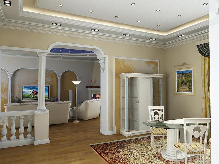

Подскажите, пожалуйста.
Вот в таком варианте можно стелить ламинат без стыка между комнатами? Как монтировать балюстраду и колонну – на ламинат или до?
Размер комнат 3.6*6.5+3.6*4. Лепнина полиуретановая.
Спасибо.

День добрый. Какой планируется ламинат (толщина, класс, производитель)? В принципе ламинат можно стелить без разрыва между колоннами. Колонну лучше смонтировать до ламината и закрепить ее к основанию. На картинке колонна обходится плинтусом так что вопросов не будет.
Балюстраду можно установить на ламинат и закрепить к колонне.

Прошу прощения...
Я не указала, что колонна будет без тумбы, сразу на круглой базе на ламинате. Так что без плинтуса там. Пока нигде не встречала инструкцию по мантажу колонны.
Читала где-то, что одним пластом нельзя стелить ламинат, если это превышает 6-8 метров.
Если начать стелить вдоль длинной стены первой комны (6.5) влево, то получится 3.6+3.6=7.2.
Если брать за установку 8 метров, то все нормально, а если 6...?

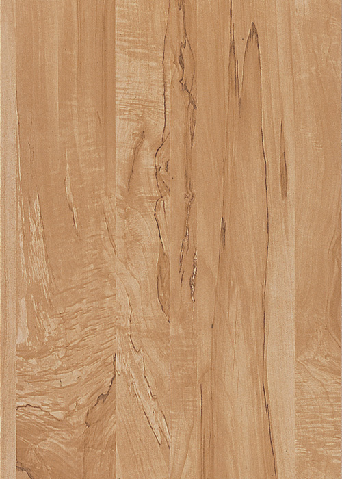

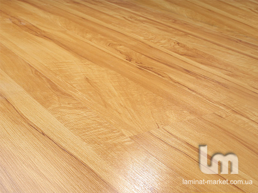

Какой ламинат еще не знаю...
Очень хотела ГРУША АБАТ, как на первом фото. Но потом в инете нашла и другие изображения и они совсем не нравятся - фото второе.
И еще на одном сайте пишут, что структура-повышенный глянец, а на другом - ярковыраженная дерева. Это что означает - на ощупь как ребристая? Такое совсем не надо :(
Вопщем... пока выбираю по цвету. Красота на первом месте :) А по качеству... класс не ниже 32, а вот толщина и производитель не знаю еще, не определилась.
Про 6-8м я согласен но критическая то 8м, так что все будет норм.
Если колонна без плинтуса то посоветуйтесь с теми кто будет ее монтировать на предмет смогут ли они закрепить колонну через ламинат к основанию. Если крепить прямо на ламинат я сомневаюсь, что будет надежно.
Про толщину спросил для понимания напряжения (чем толще тем длинна беспрерывной укладки больше).
По выбору ламината. Специально глянул на образец он желтее чем на фото, структура средне выражена, наложена на фото не соответствуя рисунку, по глянцевость 4 (из за структуры глянец не так сильно выражен и следы на нем не видны как на ровном глянце)

Если в названии используются слова брашированный, структурированный то это поверхность не гладкая.
Спасибо.
Добрыйдень.
Я бы не рисковал устанавливать что либо на лампол. Суть плавающих полов в том, что пол свободно лежит на поверхности подкладки. То,ч то я вижу - довольно рисковых ход устанавливать на лампол.
Я бы сказал делать так. Устанавливаются колонны, балюстрада, укладывается лампол, и затем укрепляются нижние (накладные части) и на колонах - там без проблем они есть, и на основание балюстрады (додумать и допридумать). Накладные части скроют технологичный шов, пусть даже в 8-10мм, но он будет и в дальнейшем вопрос по эксплуатации не должно возникать.
Прошу прощения...
Тут возможна ошибка. Выше я сказал как можно сделать. Пересмотрите немного концепт - нужно чтобы красота и стиль еще сочеталась с элементарными требованиями технологии.
С уважением.
Пересмотрите немного концепт - нужно чтобы красота и стиль еще сочеталась с элементарными требованиями технологии. С уважением.
Счаззз постараюсь донести, как я поняла сказанное вами...
Колонны и балюстраду крепим к стяжке... типа - чиста-канкретна... :)
Когда кладем ламинат....... (блин-ннн, там же ж еще пленочный пол....), то делаем разрыв (кладем до базы и после)?
Колонну тоже ставим на базу?
Потом щель вокруг закрываем плинусом?
А если всю эту конструкцию приподнять над ламинатом хотя бы на 1см - так пойдет для плавающего пола?
