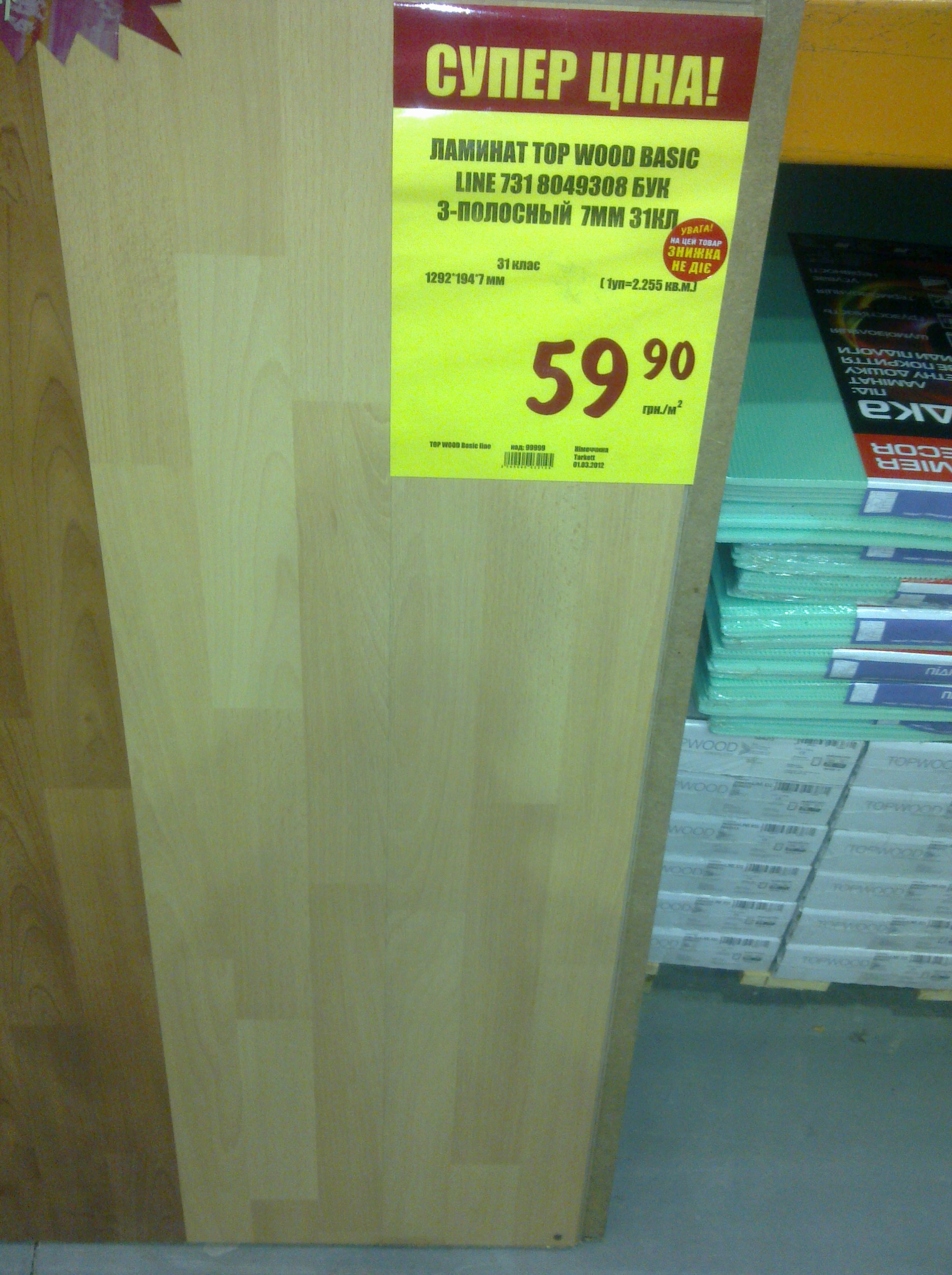

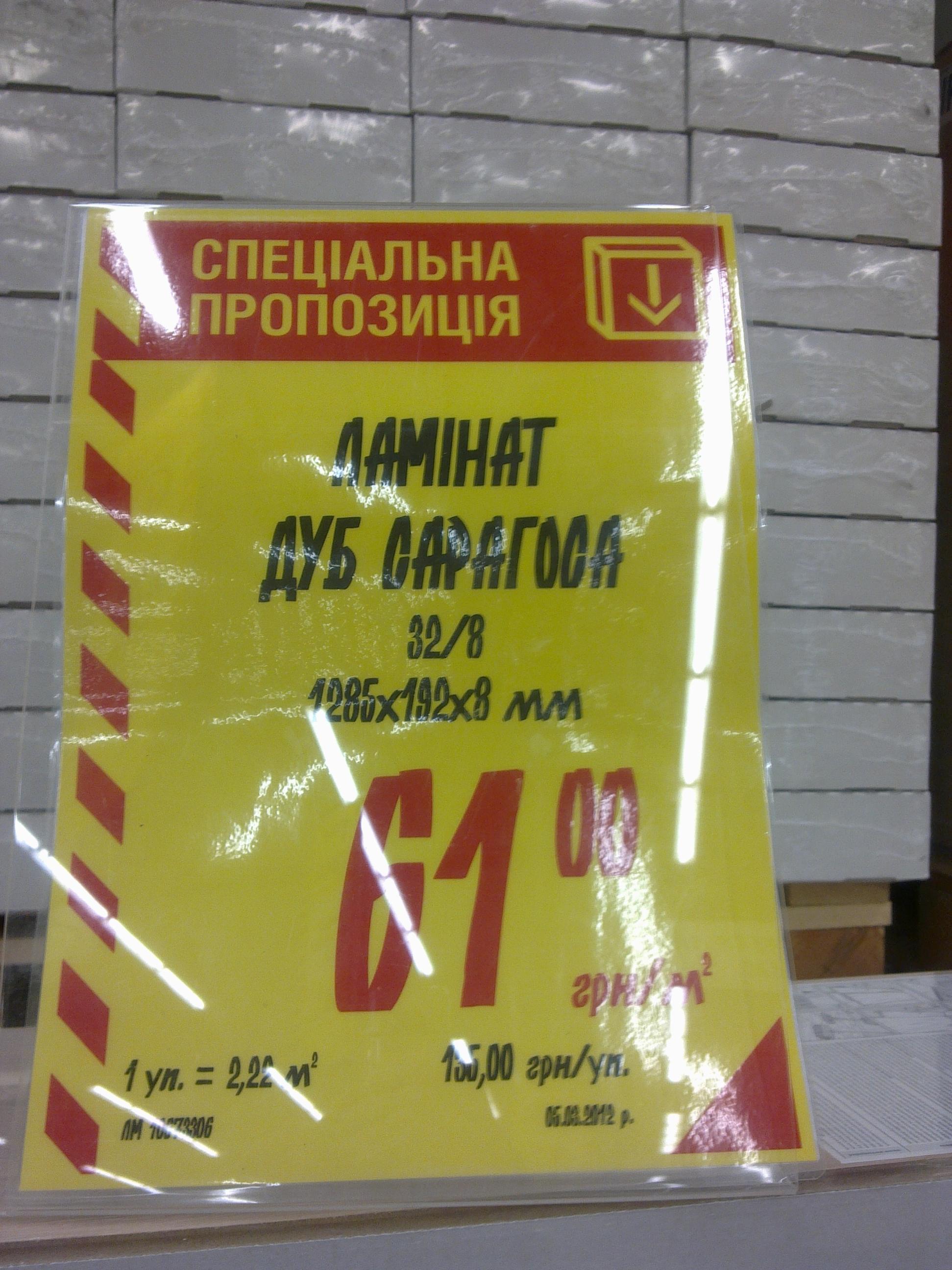

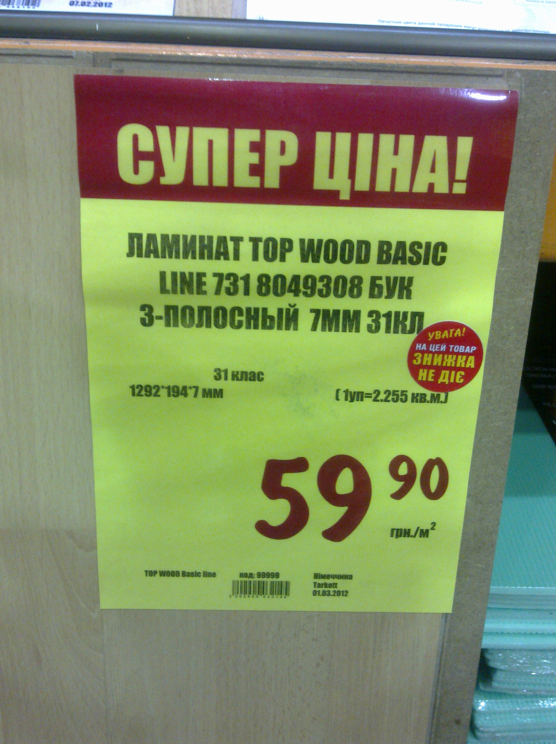

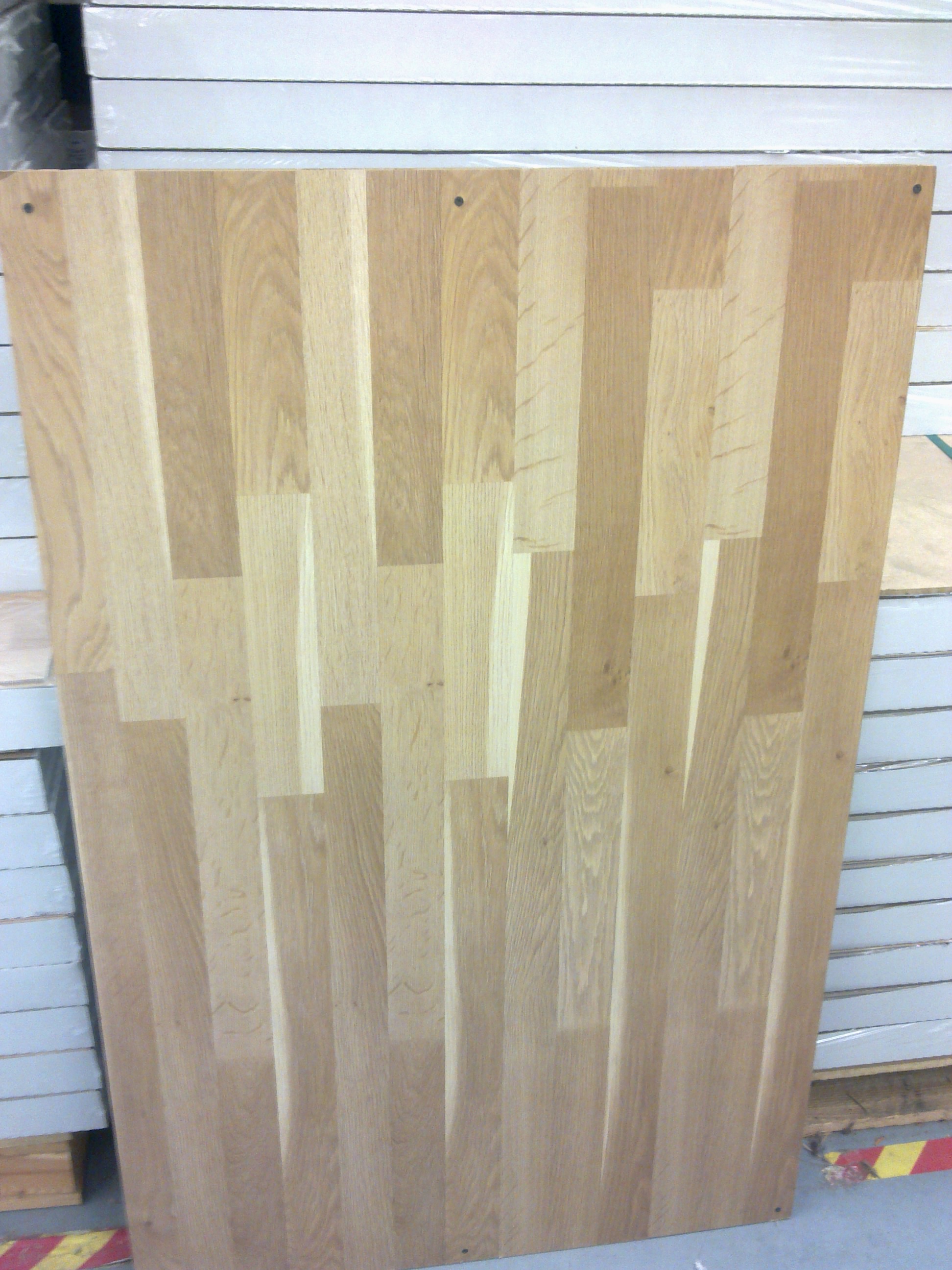

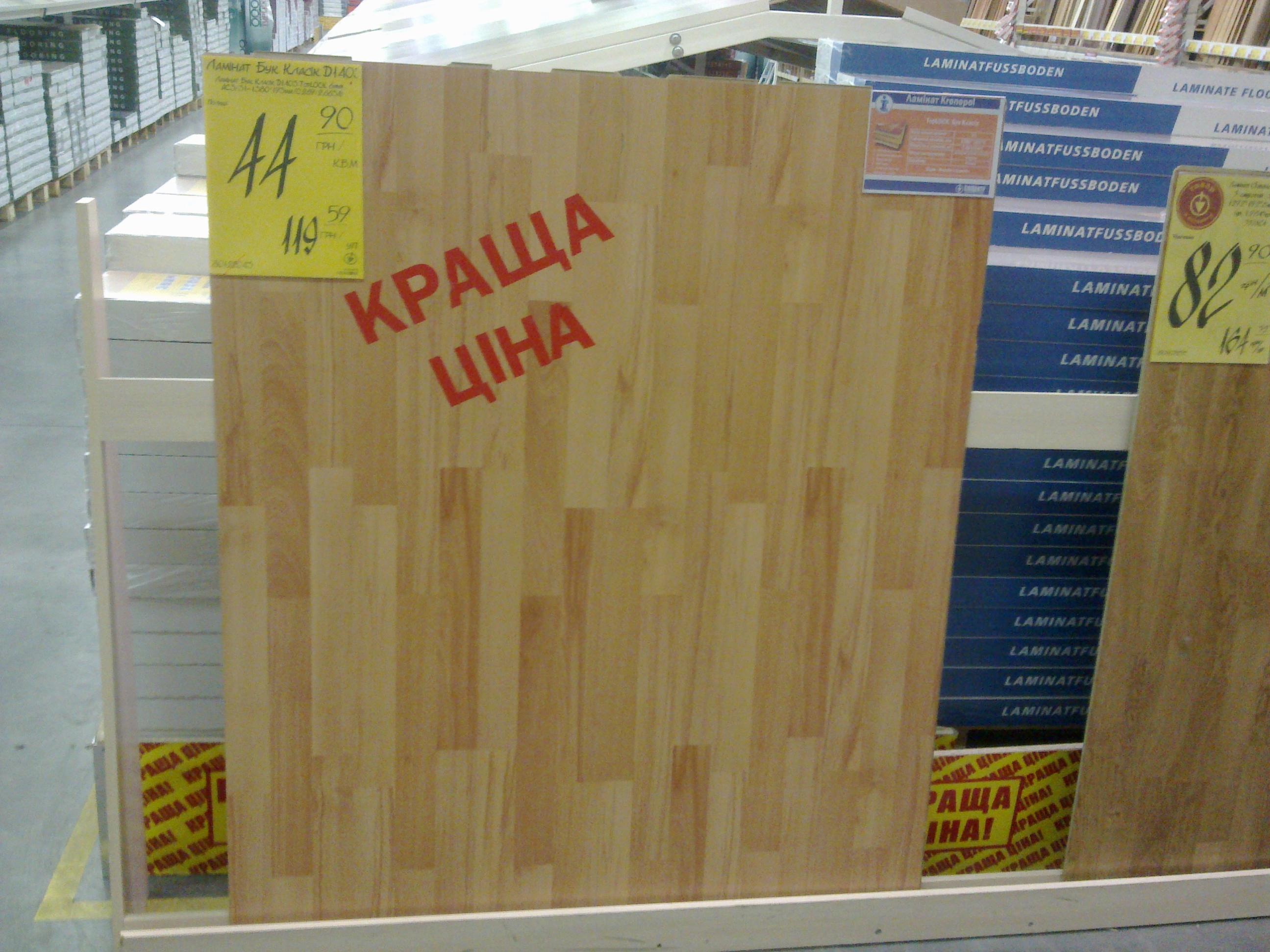

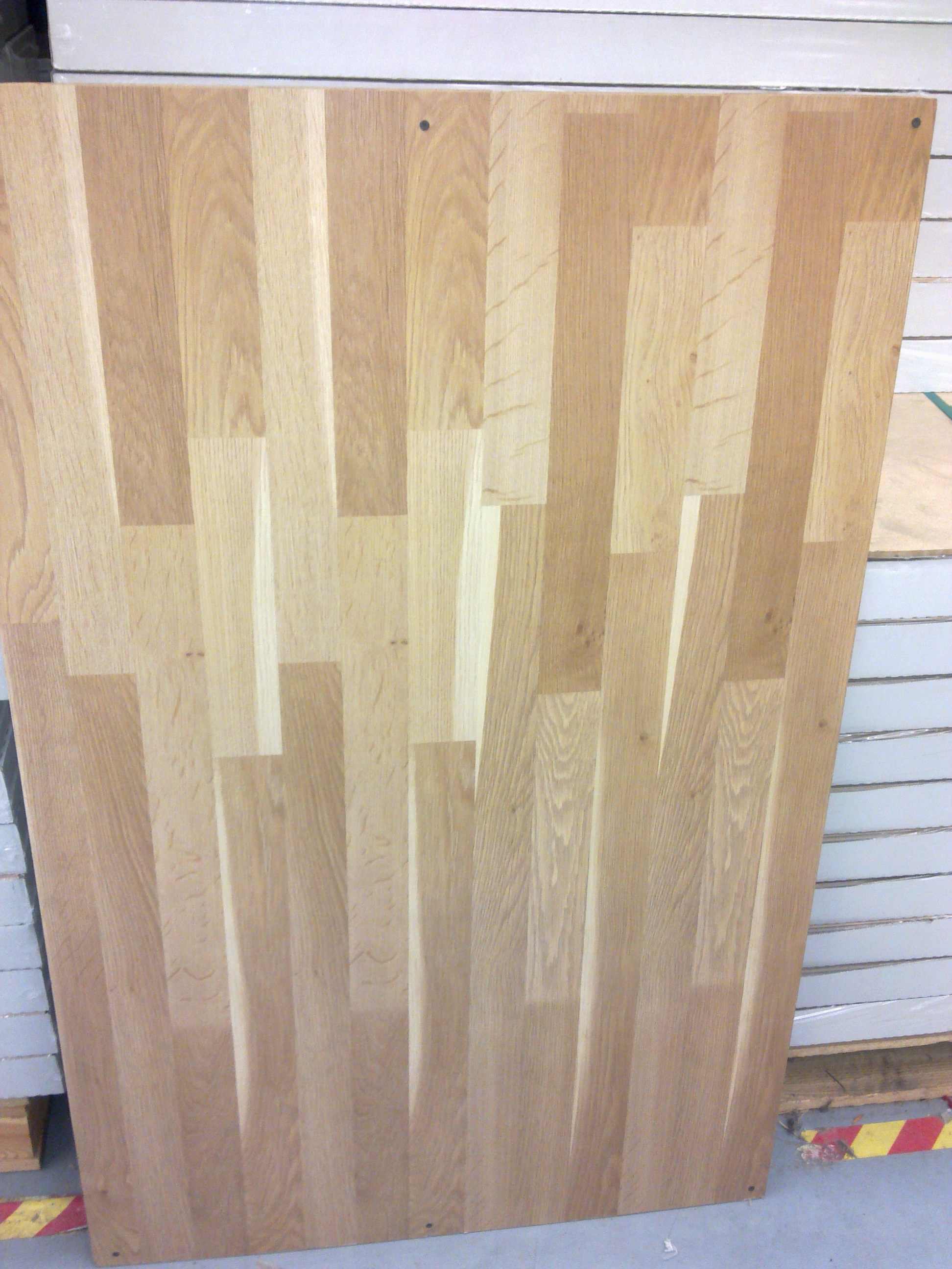

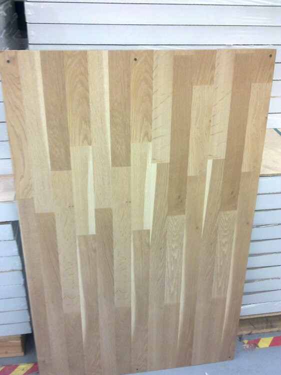

Вижу тут активная тема по ламинату. Ребята подскажите, кто имеет опыт использования дома более 5-ти лет и специалисты..
К сожелению, выбираю из финансовых возможностей, так как ижет полномасштабный ремонт. Есть такие варианты ламината, приемлимые по цене (ниже на фото). Какой из них порекомендуете мне?
Фото сделано телефоном, я выбрал те, на которых получилось лучше. Понимаю, что передать в точности цвет и оттенки невозможно.
Если фото дают представление - порекомендуйте, если не видно, значит нет
1) бук, 31 класс, 7мм, Германия Tarket - 60грн./м2
2) бук, 31 класс, 6мм, Польша около 45грн./м2
3) дуб Сарагоса, 32 класс, 8мм, какой-то посредственный производитель, даже толком не прочитать на упаковке.. ..Польша 61грн./м2
И ещё.. Может есть такие форумчане, кто постелил ламинат 31 класса и уже прошло более 5-ти лет, а он как и был в хорошем состоянии? Или наоборот, через 5 лет позатирался. Очень важно место в прихожей без ковролина.

1) 0438, 0442 бук, 31 класс, 7мм, Германия Tarket - 60грн./м2
2) 0460, бук, 31 класс, 6мм, Польша около 45грн./м2
3) 0468, 0469, 0470 дуб, 32 класс, 8мм, какой-то посредственный производитель, даже тольком не прочитать на упаковке Польша[/font]
Все зависит от того в каких помещениях будет лежать ламинат и от того какие требования к нему Вы предъявляете.
Из всего списка предпочтение к Таркету, затем 32 класс неизвестная Польша.
Однозначно исключить 31 класс, 6мм, Польша около 45грн./м2.

Да какие там треования.. Семья из 2-х человек. Особое беспокойство только прихожая. Влажная уборка раз в 2-3 дня.
То есть из Таркета 31 кл, 7мм и неизвестная польша 32кл, Вы отдадите предпочтение первому варианту?
Да, отдаю предпочтение известному Таркету.
Может неизвестная Польша тоже хороша, но судить о ее качествах на основании только того что это 32 класс - глупо.
Все в топку, особенно для прихожей. Вариант 3 наверняка какой-нибудь мутный Китай

Таркет в последнее время стал просто ужасен, я бы никому его не стал рекомендовать!

31 класс в коридоре, даже если это квартира, очень маловероятно прослужит достойно 5 лет.
