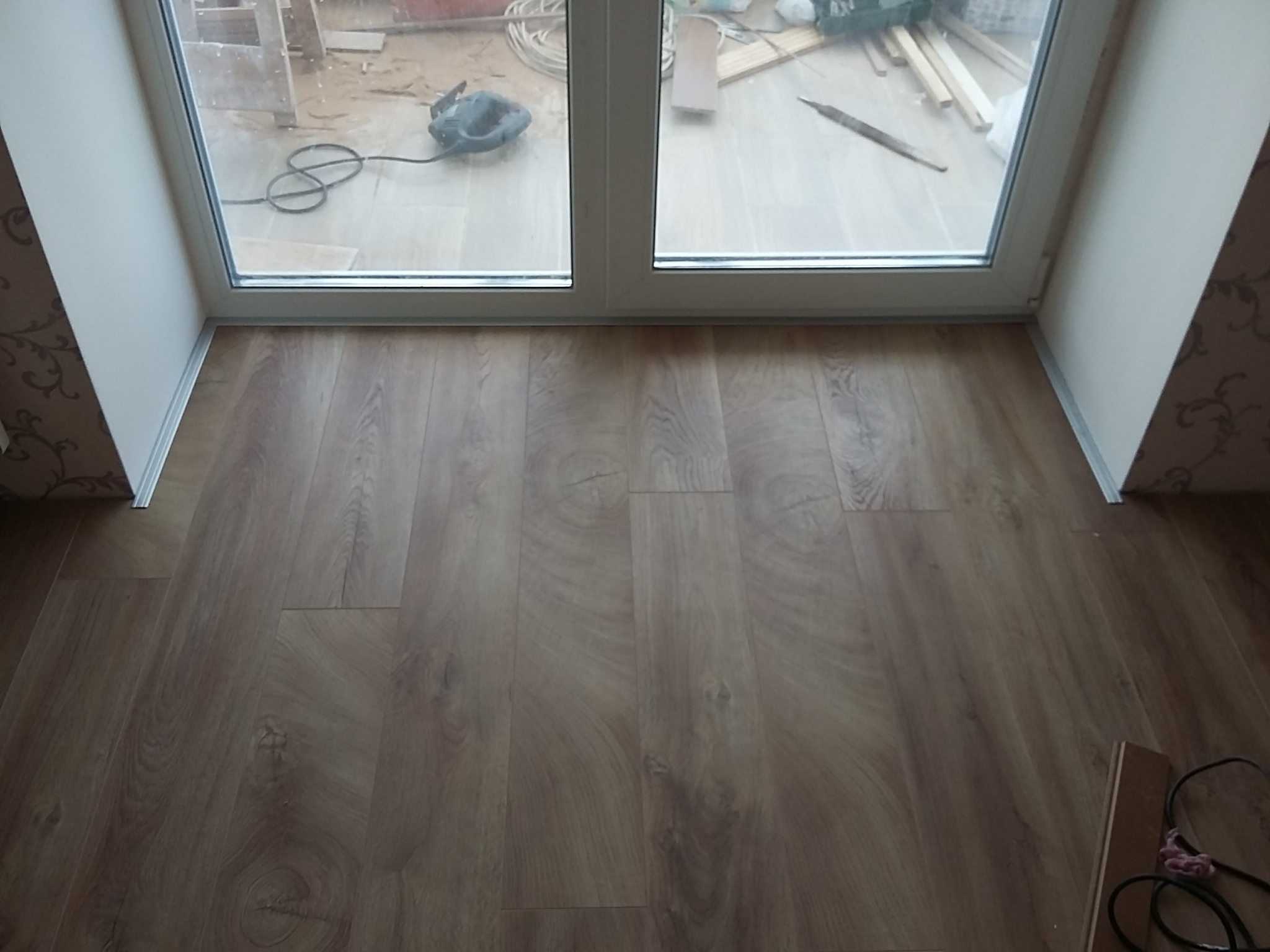

Закончил у выхода на лоджию ,
но камера телефона не передаёт всех ньюансов....

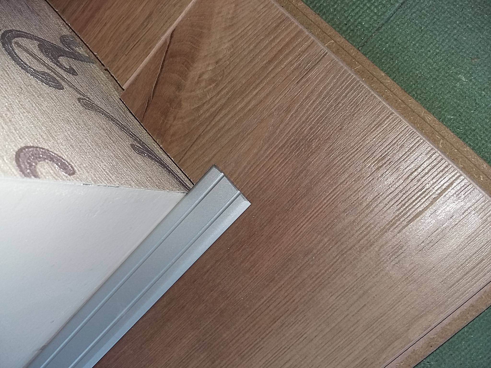

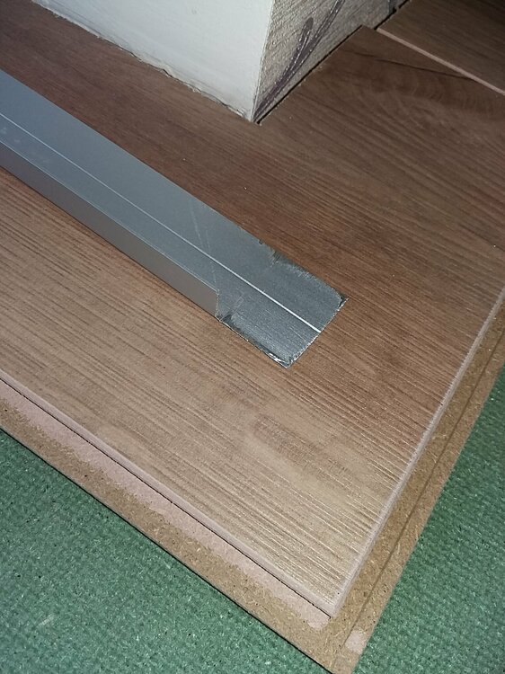

Некоторые особенности монтажа уголка, правый и у оконного профиля как крепить рассказывал ранее , поклав крайнюю левую ламинатину в голову пришла мысля как закрепить уголок, левый закрепил "в расклин" при помощи подходящего кусочка ламината , без чего либо другово . Тоесть , в компенсационный зазор поместил этот кусочек ламината и аккуратно вдавил уголок .
Ламинатины вставлялись в продольный замок и при помощи проставки из отрезка ламината , тоесть поперечный замок в замок и ударами молотка задвигались под уголок у оконной рамы . Обязательно нужно стоять на ламинате который справа , так как может сорвать поперечный замок , у меня сорвало один :o,
нихто не предупредил:(,
взад хер вытянеш , подбил справа , разобрав полосу ,увеличив зазор у правой стены но там можно...,потом понял шо надо стоять.
не хорошо это, зазор нужен.
почему не плинтус в откосах?
На вашем фото стоит хороший подставочный профиль и плинтус лег ниже петли для открываемой двери. Двери открываются хорошо. А у Владимира оконная рама ниже и если там ставить плинтус, то двери не будут полностью открываться, упрутся в плинтус. Думаю только из этих соображений.
Кстати так часто происходит.

В расклин не совсем верно. Надо было раскрепить сначала уголки, а потом вставлять ламинат. Может быть идя в обратную сторону от обычной укладки.
Я вообще привык укладывать ламинат находясь на вложенном уже полотне. Т.е после 6-8 первых рядов я укладываю находясь не на подложке, а уже на вложенном ламинате.
Полоса которая правильно уложена продвигается по продольному шву лёгкими постукиваниями резиновым молотком, через вставку или специальная приставка из набора для укладки ламината. Тогда и зазоры остаются.
В момент когда планка заходит под уголок, ногой прижимаю свободный угол ( ту сторону которую загоняю, чтобы она не упёрлась в уголок и не испортилась.

Закончил сегодня укладку , всем спасибо за помощь и внимание , плинтусом займусь после установки дверей .
