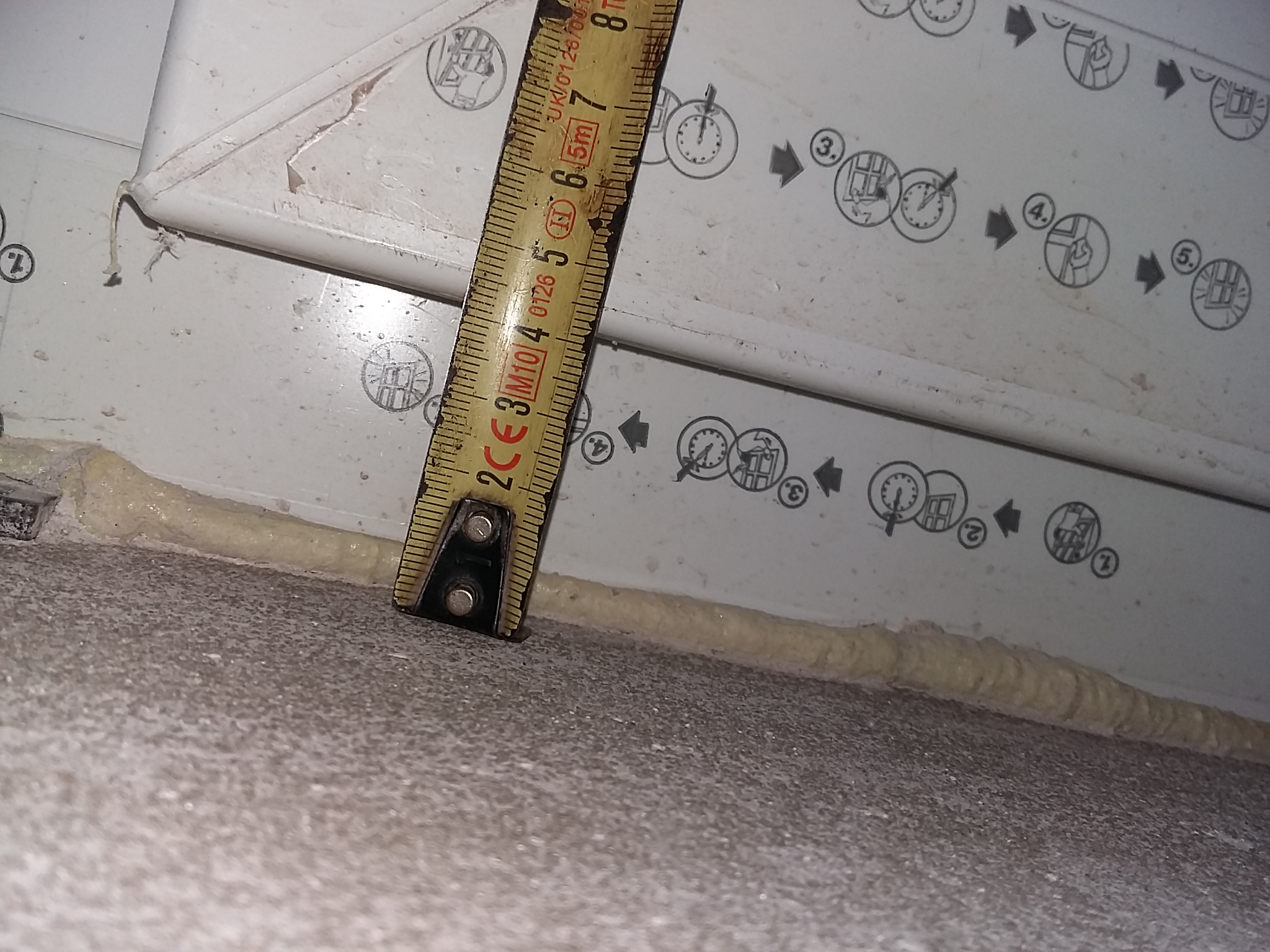

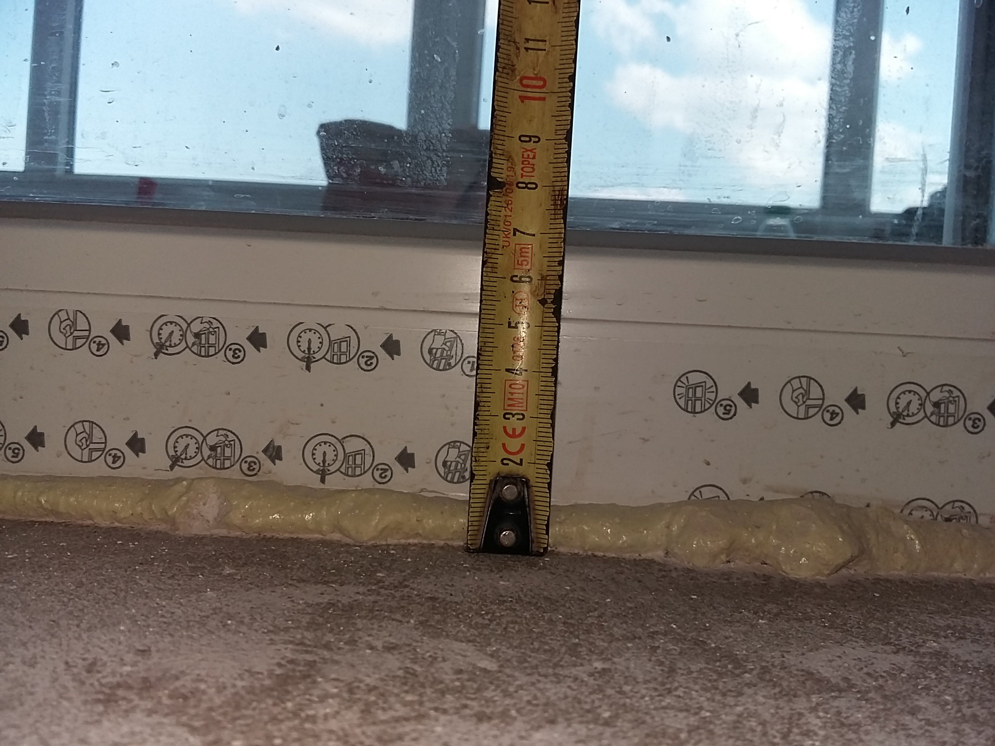

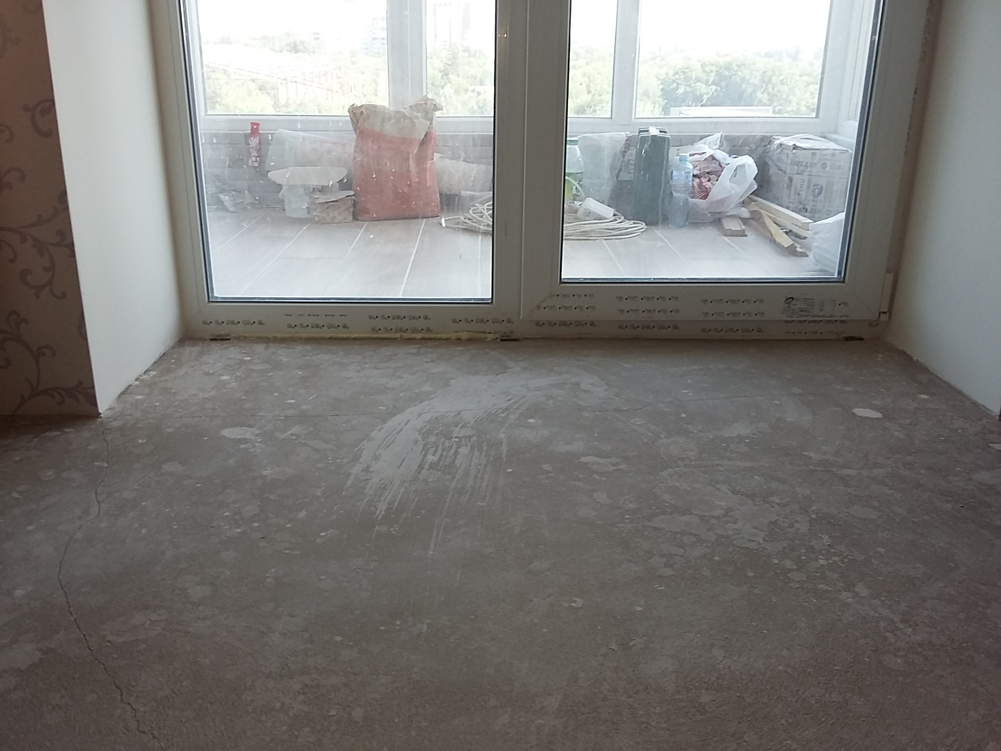

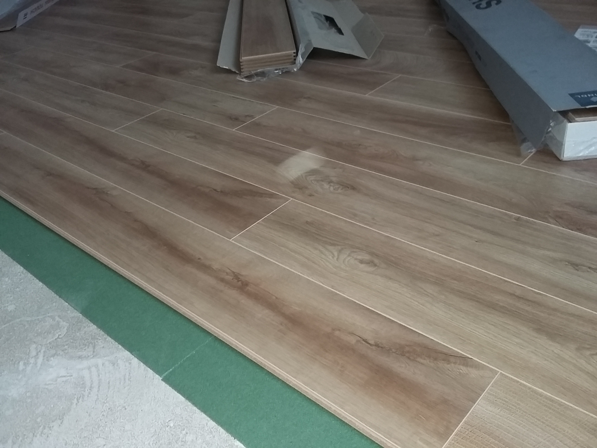

Vadim V. Опубліковано: 12 липня 2018 Поділитись Опубліковано: 12 липня 2018 Подскажите, как / чем красиво и надёжно состыковать металло-пластиковую раму балконной двери и ламинат ? Зазар между низом рамы (не створки) и стяжкой около 1 см. Посилання на коментар Поділитися на інших сайтах More sharing options...
ngstil Опубліковано: 12 липня 2018 Поділитись Опубліковано: 12 липня 2018 Подскажите, как / чем красиво и надёжно состыковать металло-пластиковую раму балконной двери и ламинат ? Зазар между низом рамы (не створки) и стяжкой около 1 см. Белый пластиковый уголок 10х15 или 10 х20. Полку уголка 10 мм опускание по над окном к стяжке. Посилання на коментар Поділитися на інших сайтах More sharing options...
Vadim V. Опубліковано: 13 липня 2018 Поділитись Опубліковано: 13 липня 2018 Белый пластиковый уголок 10х15 или 10 х20. Полку уголка 10 мм опускание по над окном к стяжке. Этот уголок ведь будет выполнять роль плинтуса , тоесть держать периметр ламината в нише и прикрывать компенсационный зазор , если опускание полки по над окном то как уголок закрепить ? Размер ниши 145 х 45 см. Посилання на коментар Поділитися на інших сайтах More sharing options...
ngstil Опубліковано: 13 липня 2018 Поділитись Опубліковано: 13 липня 2018 Этот уголок ведь будет выполнять роль плинтуса , тоесть держать периметр ламината в нише и прикрывать компенсационный зазор , если опускание полки по над окном то как уголок закрепить ? Размер ниши 145 х 45 см. Нет. Роль плинтуса никак он выполнить не сможет. Поэтому надо капнуть жидких гвоздей под каждую планку (они же к окну подходят у вас коротким краем) клей и под подложку и под ламинат. Немного, надо. А уголок выполняет только функцию декоративной планки. Также просто приклеивается. Лучше всего клей нанести на раму окна, ниже уровня ламината. Потом придавить уголок к окну и сверху нагрузить через доску на ламинат. Тогда приклеился и ламинат и уголок не будет выпирать. Я иногда в процессе укладки вообще его прикручиваются к раме на "блошку" , а потом просто подвожу ламинат под него. 1 Посилання на коментар Поділитися на інших сайтах More sharing options...
Vadim V. Опубліковано: 13 липня 2018 Поділитись Опубліковано: 13 липня 2018 (змінено) Нет. Роль плинтуса никак он выполнить не сможет. Поэтому надо капнуть жидких гвоздей под каждую планку (они же к окну подходят у вас коротким краем) клей и под подложку и под ламинат. Немного, надо. А уголок выполняет только функцию декоративной планки. Также просто приклеивается. Лучше всего клей нанести на раму окна, ниже уровня ламината. Потом придавить уголок к окну и сверху нагрузить через доску на ламинат. Тогда приклеился и ламинат и уголок не будет выпирать. Я иногда в процессе укладки вообще его прикручиваются к раме на "блошку" , а потом просто подвожу ламинат под него. С "блошкой" мне вроде бы больше нравиться , только как замок по длинной стороне защёлкивать ? ламинатину ведь для этого надо приподнять ? или Вы от окна стартуете и уже защёлкнутую задвигаете под уголок? п.с. а если применить алюминиевый уголок ? , по моему надёжнее будет , так как там проходное место и по бокам ниши плинтуса тоже не будет. п.п.с. как по Вашему , укладка с использованием отрезанного элемента будет нормально смотреться для Kaindl Natural Touch ? На выходных хочу самостоятельно приступить к укладке ..... Змінено 13 липня 2018 користувачем Vadim V. Посилання на коментар Поділитися на інших сайтах More sharing options...
ngstil Опубліковано: 13 липня 2018 Поділитись Опубліковано: 13 липня 2018 С "блошкой" мне вроде бы больше нравиться , только как замок по длинной стороне защёлкивать ? ламинатину ведь для этого надо приподнять ? или Вы от окна стартуете и уже защёлкнутую задвигаете под уголок? п.с. а если применить алюминиевый уголок ? , по моему надёжнее будет , так как там проходное место и по бокам ниши плинтуса тоже не будет. п.п.с. как по Вашему , укладка с использованием отрезанного элемента будет нормально смотреться для Kaindl Natural Touch ? На выходных хочу самостоятельно приступить к укладке ..... Стартую всегда так, чтобы последний ряд (зачастую резанный по длине) был под мебелью. А подвинуть под уголок можно и всю полосу Что такое отрезанный элемент??? Не могу понять. Алюминиевые лучше. Но наши производители продают только наружные уголки. И.е декоративная часть всегда снаружи. Иначе можно было бы его к раме прикрутить после укладки! Посилання на коментар Поділитися на інших сайтах More sharing options...

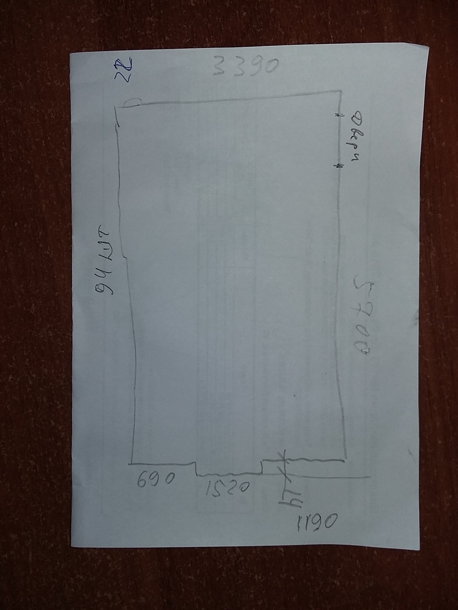

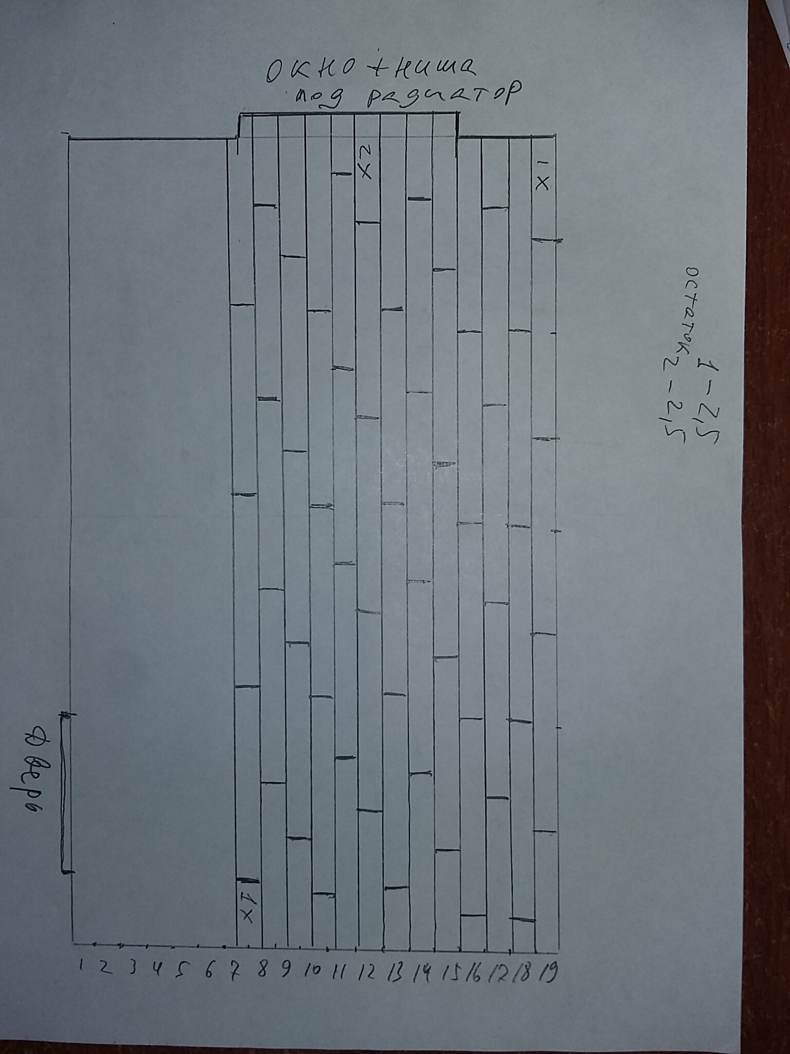

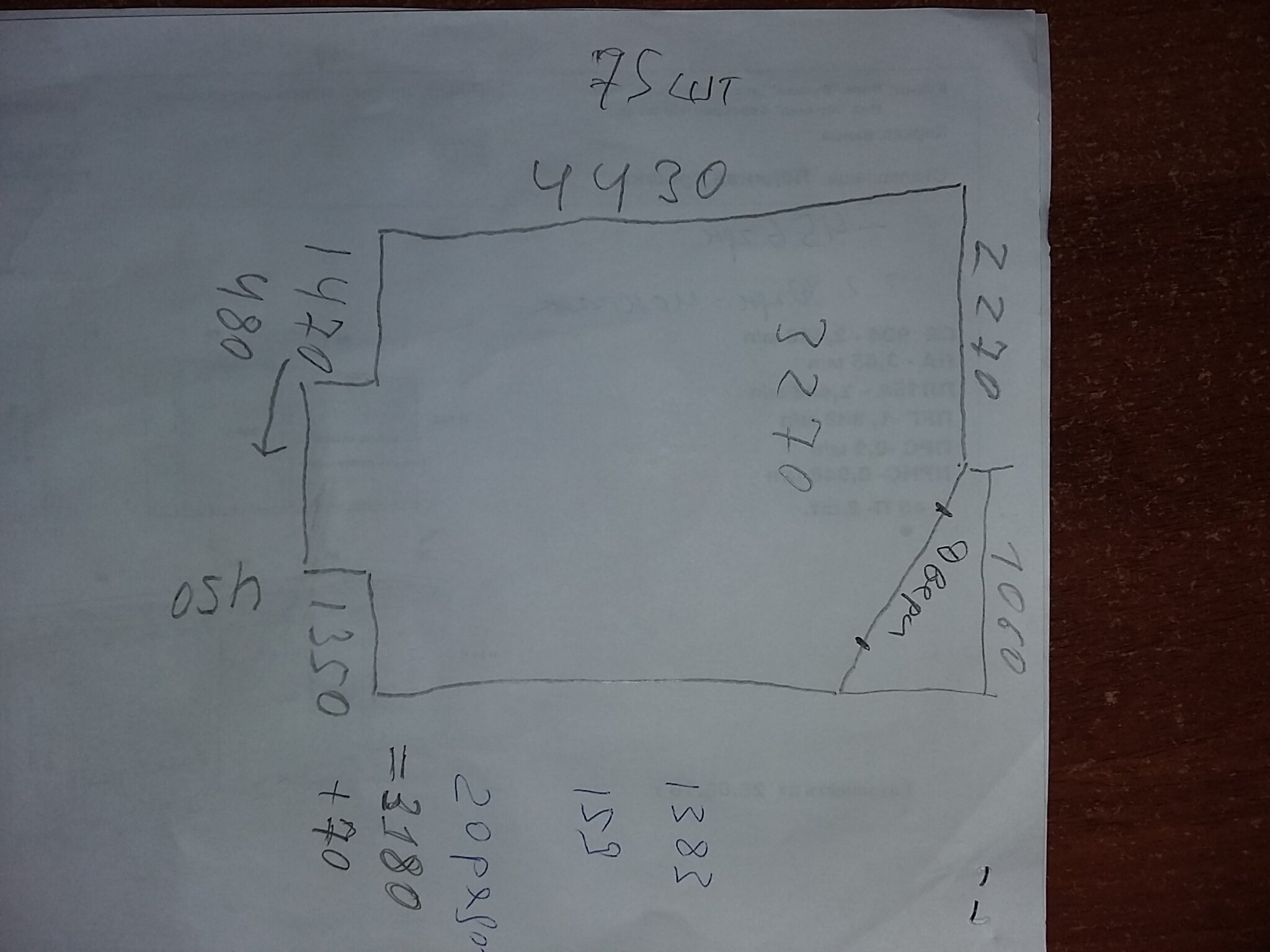

Vadim V. Опубліковано: 13 липня 2018 Поділитись Опубліковано: 13 липня 2018 Что такое отрезанный элемент??? Не могу понять. Кусок отрезанный от последней доски в ряду , которым стартуем в следующем ряду , тоесть , смещение не 1/2 и не 1/3 а как получиться. Посилання на коментар Поділитися на інших сайтах More sharing options...
ngstil Опубліковано: 13 липня 2018 Поділитись Опубліковано: 13 липня 2018 Кусок отрезанный от последней доски в ряду , которым стартуем в следующем ряду , тоесть , смещение не 1/2 и не 1/3 а как получиться. Если вы не перфекционистов то это вам понравится С другой стороны, если помещение прямоугольное, вы все равно будете смещаться всегда на одинаковое расстояние! Посилання на коментар Поділитися на інших сайтах More sharing options...
Vadim V. Опубліковано: 13 липня 2018 Поділитись Опубліковано: 13 липня 2018 Если вы не перфекционистов то это вам понравится А что есть идеалом в укладке ? У Вас есть опыт укладки а я впервые столкнулся с этим . С другой стороны, если помещение прямоугольное, вы все равно будете смещаться всегда на одинаковое расстояние! п.с. У Вас случайно нету ссылки на хороший калькулятор по раскладке ламината ? Посилання на коментар Поділитися на інших сайтах More sharing options...
ngstil Опубліковано: 13 липня 2018 Поділитись Опубліковано: 13 липня 2018 А что есть идеалом в укладке ? У Вас есть опыт укладки а я впервые столкнулся с этим . п.с. У Вас случайно нету ссылки на хороший калькулятор по раскладке ламината ? Чаще всего просят укладывать в 1/3 или в полполосы. Калькулятор в голове не могу дать по пользоваться! Посилання на коментар Поділитися на інших сайтах More sharing options...
Vadim V. Опубліковано: 13 липня 2018 Поділитись Опубліковано: 13 липня 2018 Чаще всего просят укладывать в 1/3 или в полполосы. Калькулятор в голове не могу дать по пользоваться! Вот такая картина получается , как по Вашему сие не есть ужасом? Посилання на коментар Поділитися на інших сайтах More sharing options...
feLex Опубліковано: 13 липня 2018 Поділитись Опубліковано: 13 липня 2018 вставлю свои 5-коп, так как этот этап проходил и спрашивал те же вопросы у Николая... рисовал считал и т.д. так как вы...в результате отрезок с предыдущего ряда попадал в начало следующего...или если остатков чуть больше (у меня всегда было на выбор ок. 2 остатков) выбирал который лучше смотрится в начале ряда... к чему я это все веду...что на бумаге одно в реале совсем другое и когда начнете стелить ламинат вы сами все увидите как будет лучше) единственное что я рассчитал на бумаге и потом мне пригодилось это количество рядов в комнате и ширина полоски которая остается вдоль стены...потом чтобы ее применить в другой комнате я развернул направление укладки (дверь -стена) и применил остаток) 1 Посилання на коментар Поділитися на інших сайтах More sharing options...
ngstil Опубліковано: 13 липня 2018 Поділитись Опубліковано: 13 липня 2018 Вот такая картина получается , как по Вашему сие не есть ужасом? Не вижу ужаса вообще! Так очень часто заказывают. 30-40% всех заказов. я Добавлено через 2 минуты вставлю свои 5-коп, так как этот этап проходил и спрашивал те же вопросы у Николая... рисовал считал и т.д. так как вы...в результате отрезок с предыдущего ряда попадал в начало следующего...или если остатков чуть больше (у меня всегда было на выбор ок. 2 остатков) выбирал который лучше смотрится в начале ряда... к чему я это все веду...что на бумаге одно в реале совсем другое и когда начнете стелить ламинат вы сами все увидите как будет лучше) единственное что я рассчитал на бумаге и потом мне пригодилось это количество рядов в комнате и ширина полоски которая остается вдоль стены...потом чтобы ее применить в другой комнате я развернул направление укладки (дверь -стена) и применил остаток) Совершенно правильно. Для этого расчет и делается. Я если беру в Леруа Мерлен ламинат (там есть позиции ниже которых даже я не могу назвать цену) так вот я просчитывают сколько мне нужно полос и беру +1. В основном так одна полоса лишней и остаётся! 1 Посилання на коментар Поділитися на інших сайтах More sharing options...

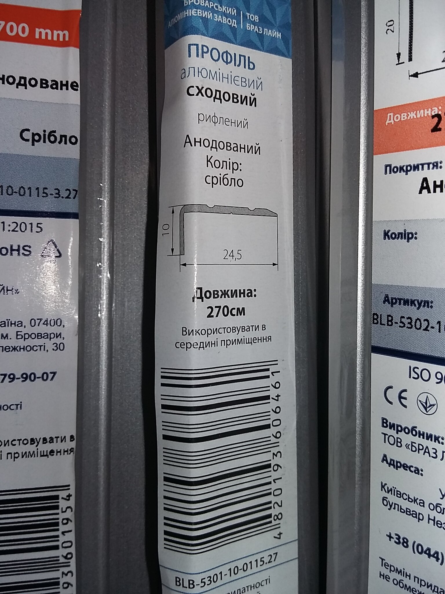

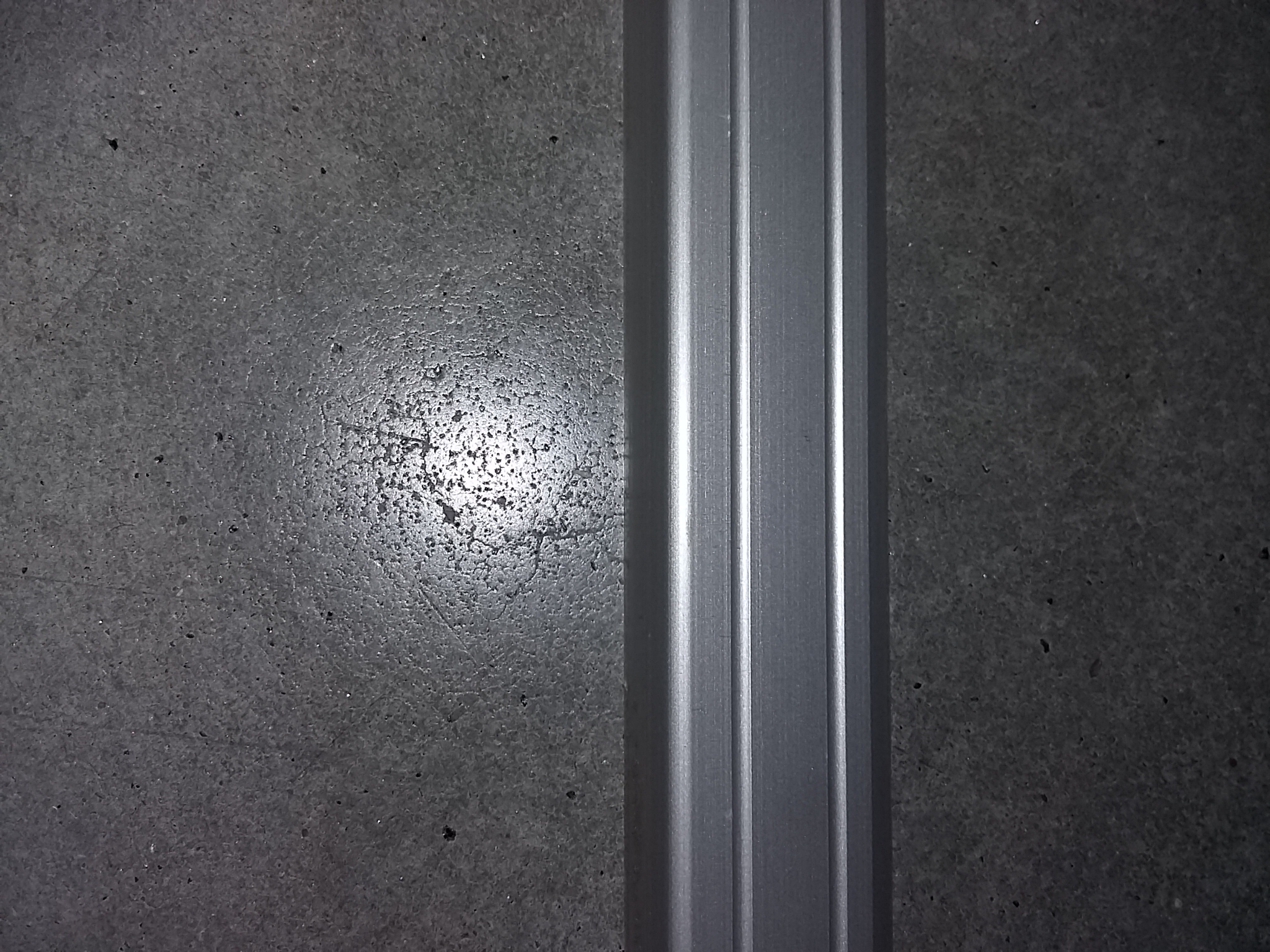

Vadim V. Опубліковано: 13 липня 2018 Поділитись Опубліковано: 13 липня 2018 (змінено) Не вижу ужаса вообще! Так очень часто заказывают. 30-40% всех заказов. Сделал небольшой участок предрасклада в натуре , на мой требовательный взгляд - нормально. В ЭЦ нашёл вот такой алюминиевый уголок , короткой полкой вниз "блохами" к раме и откосам .... ? Змінено 13 липня 2018 користувачем Vadim V. Посилання на коментар Поділитися на інших сайтах More sharing options...
ngstil Опубліковано: 13 липня 2018 Поділитись Опубліковано: 13 липня 2018 Сделал небольшой участок предрасклада в натуре , на мой требовательный взгляд - нормально. В ЭЦ нашёл вот такой алюминиевый уголок , короткой полкой вниз "блохами" к раме и откосам .... ? Это уголок для ступенек. Ставил неоднократно. Но на пластиковые окна, как правило основная масса заказчиков хотят что-то БЕЛОЕ! Вот тогда и идёт пластиковый белый уголок! Если вам он нравится по дизайну - то великолепный вариант! Посилання на коментар Поділитися на інших сайтах More sharing options...

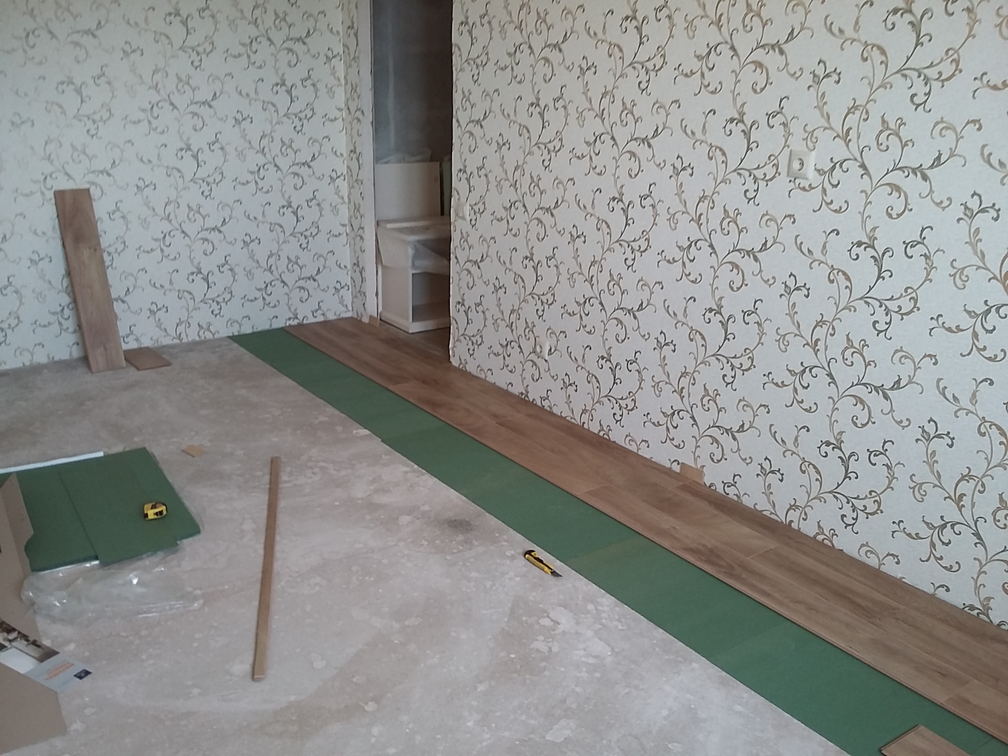

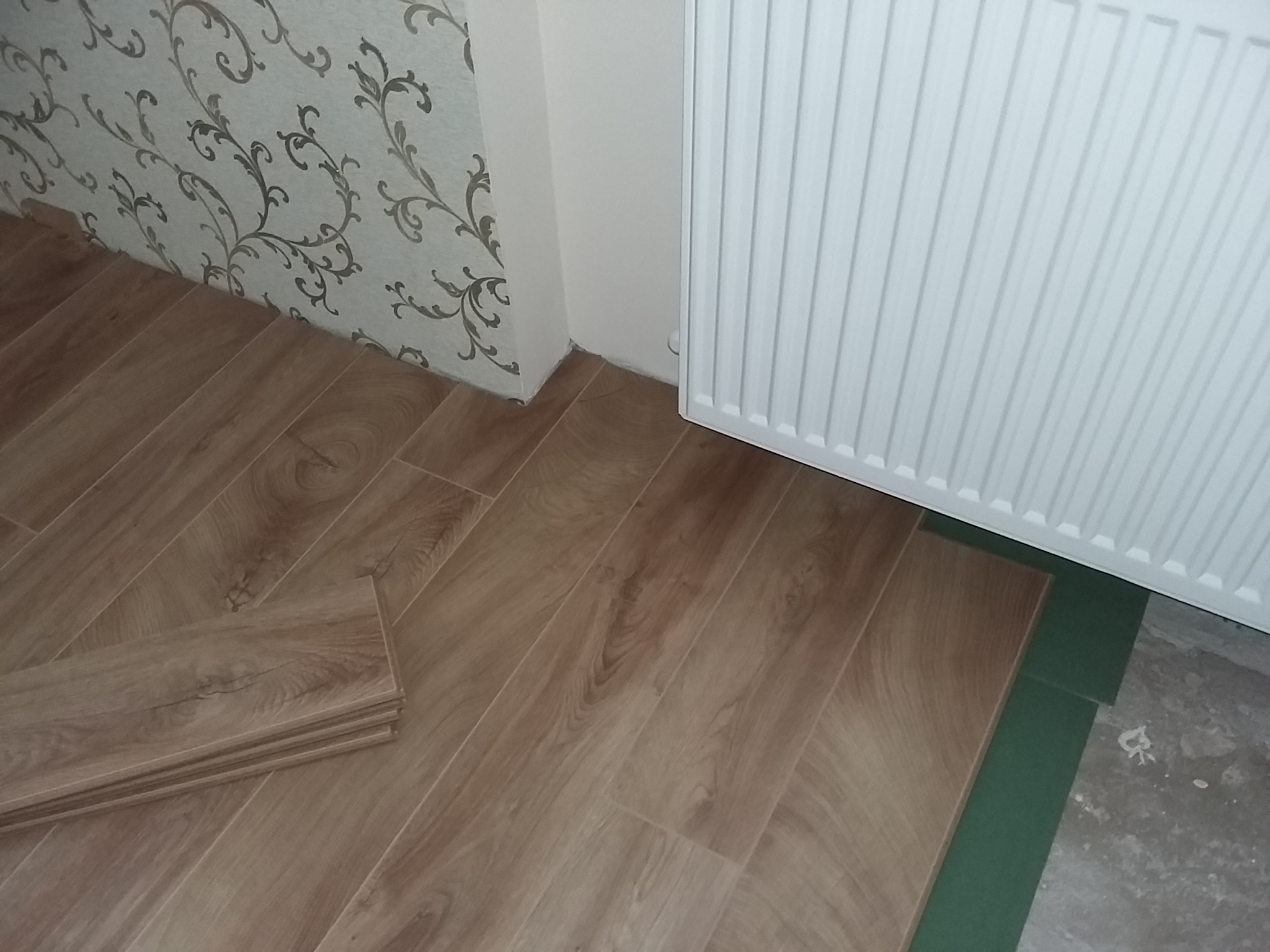

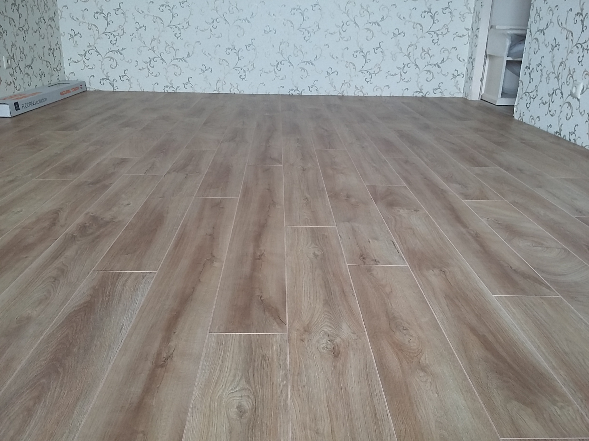

Vadim V. Опубліковано: 16 липня 2018 Поділитись Опубліковано: 16 липня 2018 Як зробите, киньте фото. скоро на черзі така ж операція, але не уявляю як це зробити Это будет в следующей комнате , а на выходных сделал в другой комнате. Укладывал ламинат впервые , самое трудное было - начать , примерял- вымерял около часа , стартовал от дверей а там надо прирезать , так же по рассчёту надо было подрезать всю первую полосу...... , очень понравилось что этот ламинат улаживается поштучно . Вылезла одна проблема , это одна пачка , которая отличалась от всех , на что я сразу при получении заявил поставщику но они сказали ничего страшного , производитель сменил дизайн упаковки, по факту замки ламината там полный отстой, поперечный не держит, а по длинной стороне серповидность нескольких планок и замок получаеться с видимой щелью , положил эту пачку в самом конце у стены , и закончил полосой из номального. Вроде бы ни чего тяжёлого а с утра руки "ломило":) 1 Посилання на коментар Поділитися на інших сайтах More sharing options...
ngstil Опубліковано: 16 липня 2018 Поділитись Опубліковано: 16 липня 2018 Это будет в следующей комнате , а на выходных сделал в другой комнате. Укладывал ламинат впервые , самое трудное было - начать , примерял- вымерял около часа , стартовал от дверей а там надо прирезать , так же по рассчёту надо было подрезать всю первую полосу...... , очень понравилось что этот ламинат улаживается поштучно . Вылезла одна проблема , это одна пачка , которая отличалась от всех , на что я сразу при получении заявил поставщику но они сказали ничего страшного , производитель сменил дизайн упаковки, по факту замки ламината там полный отстой, поперечный не держит, а по длинной стороне серповидность нескольких планок и замок получаеться с видимой щелью , положил эту пачку в самом конце у стены , и закончил полосой из номального. Вроде бы ни чего тяжёлого а с утра руки "ломило":) Да в ремонте вообще ничего сложного, а с утра все тело ломит У меня бывает три четыре недели укладок подряд ламината, а потом два дня пальцы напоминают крючки рыболовные, а колени точная копия задницы гориллы - по цвету! 1 Посилання на коментар Поділитися на інших сайтах More sharing options...
