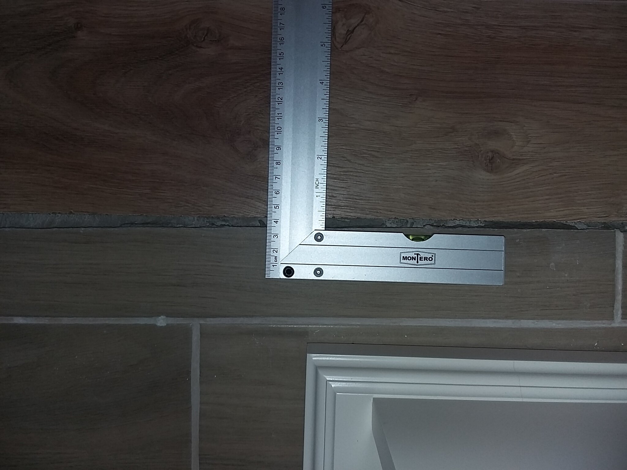

Шов очень не красивый:mad: , тп нету , так же слышал шо на дюбеля не рекомендуют , кто то говорил шо есть какие-то специальные , в разрезе имеют вид -Т и их, как вы говорите , вклеивают при помощи жидких гвоздей.
Тоесть, надо клеить порожек и к ламинату и к кафелю а также заполнить шов клеем и "утопить" в него ножку - Т - тоесть и к стяжке?
Не ставьте т образные. Они шириной 1-1,5 мм по верху. Внутри полочка делит его пополам. И. А зазор от ламината до упора 4-7 мм! При расширении ламинат моментально упирается в порожек! А если заходит всего на 1-2 мм, то при усадке щель образуется.
Но вы правы надо именно клеить.
Не ставьте т образные. Они шириной 1-1,5 см. по верху. Внутри полочка делит его пополам. И. А зазор от ламината до упора 4-7 мм! При расширении ламинат моментально упирается в порожек! А если заходит всего на 1-2 мм, то при усадке щель образуется.
Но ведь щель заполнена клеем и порожек приклеен к ламинату и кафелю , каким образом тогда работает компенсация на движения ламината ?
Вот потому я и против Тобразных порожков. Да там клей заполняет технологический зазор. Или клеить надо на силиконовые клея.
То что я писал о приклеивании ламината к подложке и подложки к полу. Это чтобы ламинат придавить а полу. Но держать от смещения оно не будет. А вот вверх задираться тоже не будет. Тем более если примыкание к плитке идёт без дверного проема! Там дверь придавит!
А уж если заполнять силиконом. То прорезать ровно ламинат ( роторейзер и реноватор в помощь) и красиво заделать силиконовым герметиком. Который пластичный.

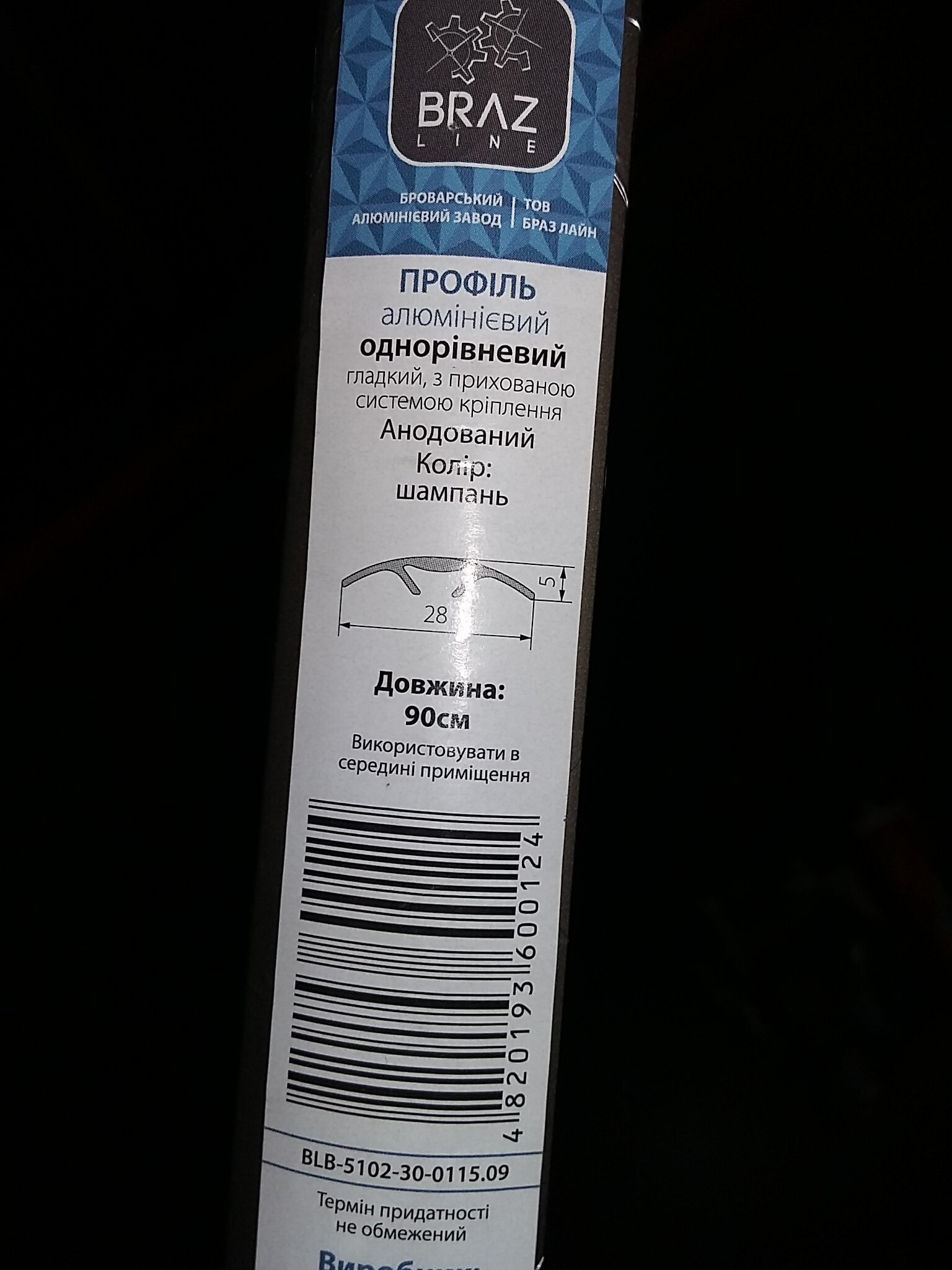

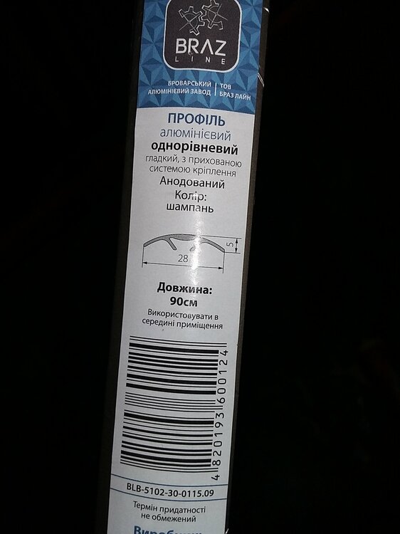

п.п.с. такой как на фото , на клей пойдёт ?
В дверном проёме, коробка давит на ламинат.
Без коробки в дверном проеме, ламинат не закреплённый чуть чуть поднимается вверх. Он не будет подниматься на 10 см. Там подъем пара лишних мм. И вот чтобы они не напрягали и не вырывали порожек надо подклеить к подложке. Выдержит подложка. А потом вы установите порожек, с боков плинтуса и он подниматься не будет.
То что на фото вам и надо!

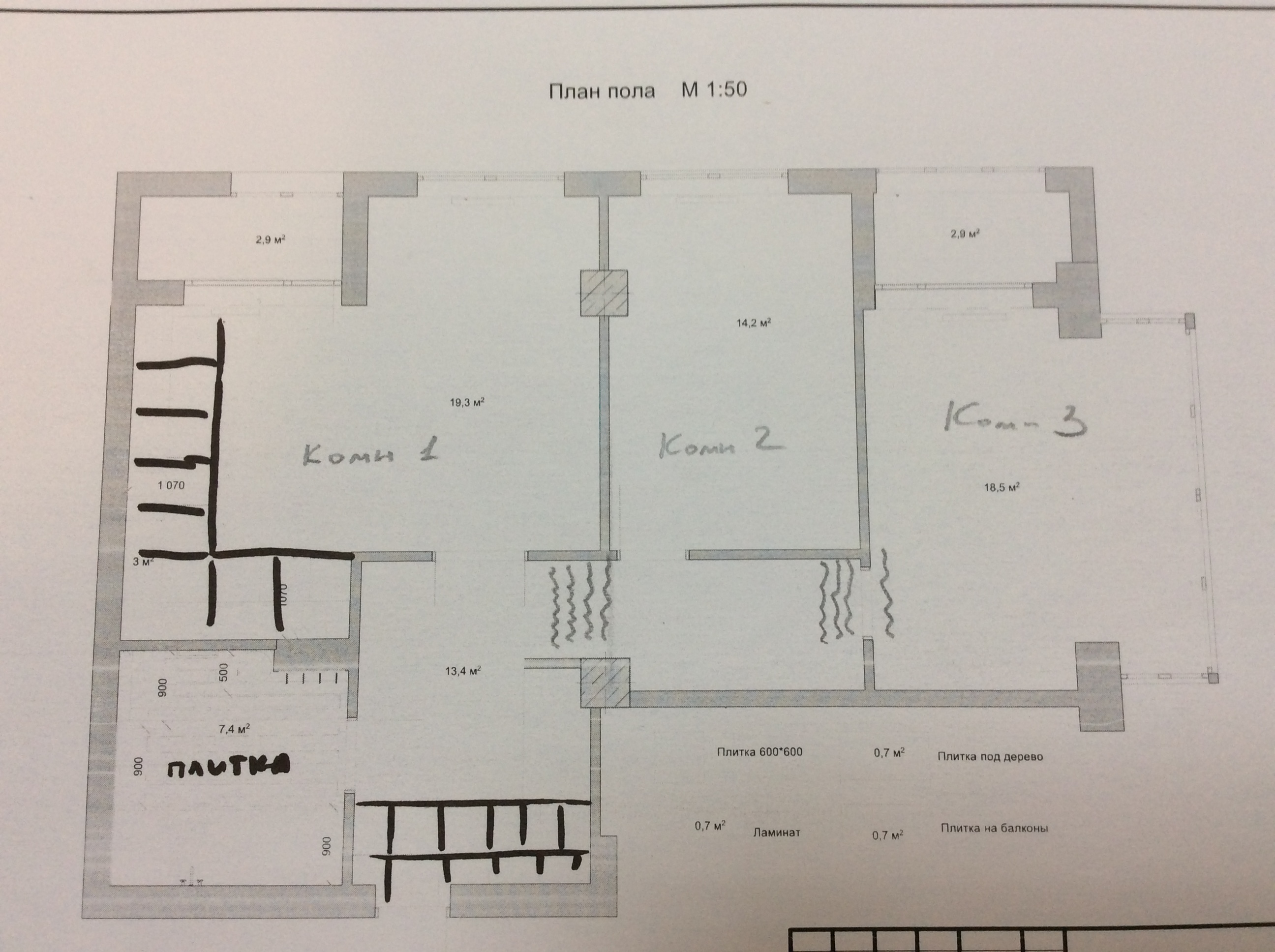

Ребят помогите советом как выйти из ситуации.
Мои отделочники уложили ламинат в квартире единым пластом без порожков в комнатах. Говорили будет все ок, оставляли у стен более широкие зазоры благо плинтуса позволяли. И вот сейчас ламинат дал расширение и все таки начал гулять.
На фото ниже план пола. Черным это плитка, все остальное ламинат. Движение ламината указано волнистыми линиями.
Думал, что ламинат уперся в боковые стенки узкого коридора, но сняв плинтус увидел, что зазор еще 1см . А сам ламинат после снятия плинтуса начал подниматься немного домиком в этих местах. То есть его давит по длине в узком коридоре.
Вопрос стоит в том, где теперь устанавливать порожки.
Однозначно, между комнатой 3 и узким коридором, а вот поможет ли порожек между комнатой 2 и коридором не уверен. Более логичным кажется установить порожек на месте, где подымает ламинат- волнистые линии на фото.
П.с. отделочники на объекте за городом, а решить проблему хочу быстрей и скорее всего сам.
Двери уже стоят?
Если да. То скорее всего дверные коробки комнат 1-2-3 передали лиминат
Из за этого комната 3 вообще отрезана и какие там зазоры не влияет на коридор. Кстати и комнаты 1 и 2 тоже слабо влияют.
И.е вашему коридору (а в нем он лежит поперек) надо расшириться в холл (13.4 м) и в комнату 3. Но полосы ламината пережаты дверной коробкой в комнате 3 и дверной коробкой в комнате 2.
Комната 1 держит частично, но там упор в плитку.
Это все предположение из опыта. Надо смотреть по месту. Но вероятность моих слов 95%.
Теперь о выходе из положения.
Если я прав (а я что-то в этом уверен) то резать дверные коробки.
Но если дверные коробки тяжёлые и тяжёлые двери и Сид,т только на пене, то это временная мера! Под тяжестью двери просядут и опять передачи ламинат.
1) резать двери.
2) сделать в каждом дверном проёме сантиметровый зазор и даже под коробкой дверной удалить ламинат. А потом в этот зазор загнать клин чтоб коробки приподнять на 1 мм.от ламината.
