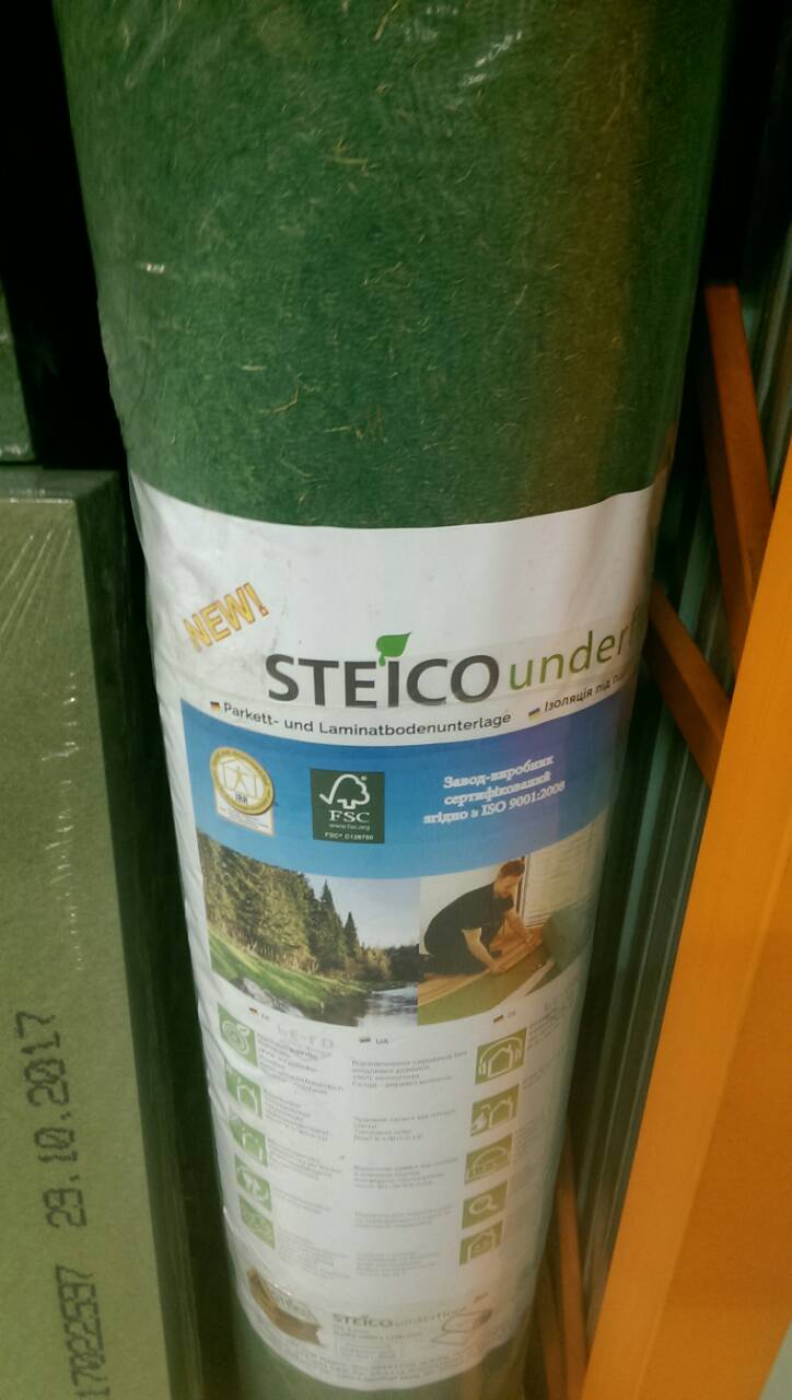

Выбрал ламинат ALSAPAN SOLID PLUS 627W "ІН" 12ММ, хочу укладывать на тихий ход, подскажите, есть ли какие то допуски или рекомендации какой толщины должна быть подложка для ламината 12мм?
Тихого хода в 4 или 5 мм будет достаточно? И может еще подскажите какого производителя лучше выбирать, изоплат или стейко?
Увидел тихий ход в рулонах, укладывать его быстрее и удобнее, есть ли разница с листовым?

Вообще для ламината подходит любая подложка из предоставляемых в продаже. Все зависит от неровностей пола. Фирмы кроноспан, каиндал- не рекомендуют укладывать подложку менее 5 мм. Но это не требование а рекомендация.
Изоплат и стейки по качеству практически одно и то же. Были случаи укладки когда я эти подложки комбинировал в одном помещении. Ламинат лежит прекрасно, жалоб нет от клиентов.
Тихий ход рулонный?? Не сталкивался. Скиньте ссылку чтоб посмотреть что это за новое чудо.
Ссылки нет, увидел в Эпицентре, сделал фотку
Что хотят - то и творят.:D
Не знаю что это! На оф сайте стейки я этого товара не нашел! Пока не пробовал советовать не могу и не буду!
Это пи...ец! Тихий ход листовой надо укладывать с 2_3 мм Захаром между листами! А тут рулон!
Фанера тоже листами продается , а под паркетную доску ее режут "на квадратики":D
А о каком Захаре идёт речь? Кто такой, почему не знаю???:D:beer:
Добавлено через 3 минуты
Автоисправление задолбало. Зазор а не Захар.
Да я понял. Кстати сразу так и прочитал " зазор" ( машинально) , и только потом дочитался.
Ин кресел попробовать что за хрень! Хотя расширение у настоящего тихого ходом, больше чем у ламината! Меня смущает рулон!:(:beer:
