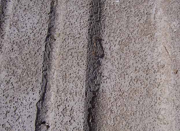

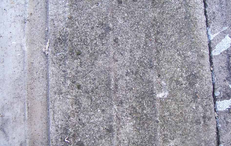

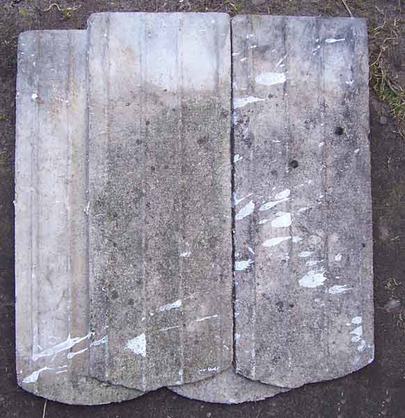

snitsar Опубліковано: 28 листопада 2008 Поділитись Опубліковано: 28 листопада 2008 і як він себе поводить? Вот черепичка которая прослужила на крыше около 40 лет. Самодельная. Сделанная в небольшом поселочке Ровенской области. Одна фотография - общий вид, две другие вид снаружи и изнутри покрупнее. Если кому то сильно хочется могу выложить фото с высоким разрешением. Посилання на коментар Поділитися на інших сайтах More sharing options...
Uvex Опубліковано: 29 листопада 2008 Поділитись Опубліковано: 29 листопада 2008 Вот черепичка которая прослужила на крыше около 40 лет. Самодельная. Сделанная в небольшом поселочке Ровенской области. Одна фотография - общий вид, две другие вид снаружи и изнутри покрупнее. Если кому то сильно хочется могу выложить фото с высоким разрешением. я так понял, это хорошее состояние после 40 лет службы. 2Yark: хочу видеть аналогичные фотки для ППЧ ))) Посилання на коментар Поділитися на інших сайтах More sharing options...
Хтось Опубліковано: 29 листопада 2008 Поділитись Опубліковано: 29 листопада 2008 і як він себе поводить? Та вы шо, бетон никогда не видели? %) Чудесно он себя ведет. Его морозостойкости только позавидовать можно. Посилання на коментар Поділитися на інших сайтах More sharing options...
