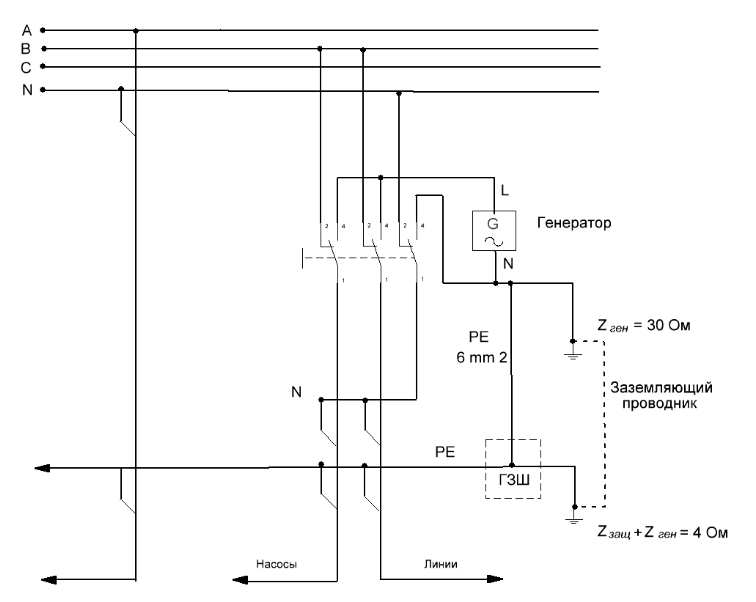

У меня есть линейная схема главного щита.
Есть схема подключения генератора.

Производители хитрят в руководствах, запрещая подключать генераторы к бытовой сети, и не давая схем внешних подключений.
Согласно ПУЭ генератор должен быть заземлен с сопротивлением заземления не более 4 Ом.
У подавляющей части потребителей или вообще нет своего контура заземления, или есть, но с высоким сопротивлением.
Если начать выполнять ПУЭ, нужно требовать с Заказчиков сделать нормальный контур заземления.
А Заказчики могут и послать.
А продавать/обслуживать генераторы нужно.
Что делать?
Сажать всех на "нуль" с ТП, ведь ТП должна иметь заземление менее 4 Ом.
Вот пусть Заказчики и идут ...на ТП за "нулем" (нормативным заземлением).)))
А то, что Заказчики при системе заземления дома по системе ТТ, могут "завалить" какого-то монтажника, работающего на аварийной линии, так то проблема Заказчика, и электромонтера.
Ведь предупредили же в мануале, что подсоединяться нужно так, чтобы ток не пошел в сеть.
Зачем Заказчик нарушает?
Пусть сам и отвечает.
Потому здесь и остались без ответов несколько конкретных важных вопросов участников форума.
Потому нет принципиальных схем подключения, в зависимости от системы заземления дома.

Я выложил для обсуждения специалистов-электриков схему, но никакого аргументированного обсуждения или аргументированной оценки нет.
Судя по всему, вопросы подключения генераторов - "темный лес".)))
Во всех генераторах заземляется корпус. Для безопасности. Нигде не видел рекомендаций чтобы заземлять один из полюсов, и это объяснимо - если второй полюс коснется заземленного корпуса, обмотка ротора сгорит.
Все-таки, если так уж хочется сформировать свой ноль, лучше подключиться к земле через резистор или лампу - при любой внештатной ситуации резистор задымит а лампочка просто будет светиться.
ПУЕ
1.7.92. Опір заземлювального пристрою, до якоrо приєднано нейтраль джерела живлення або виводи джерела однофазного струму, у будьяку пору року не повинен перевищувати 2, 4 і 8 Ом відповідно для лінійних напруr 660, 380 і 220 В джерела трифазноrо струму або 380,220 і 127 В джерела однофазноrо струму. Цей опір необхідно забезпечувати з урахуванням використання всіх заземлювачів, приєднаних до PEN (РЕ)-провідника, якщо кількість відхідних ліній не менша двох.
Опір заземлювача, до якоrо безпосередньо приєднують нейтраль джерела трифазнoгo струму або виводи джерела однофазного струму, повинен бути не більшим за 15, 30 і 60 Ом відповідно для лінійних напрyг 660, 380 і 220 В джерела трифазноrо струму або 380,220 і 127 В джерела однофазноrо струму (див. також 1.7.96).

Вы единственный у кого система ТТ и только Вы единственный из всех застройщиков кто это точно знает
Не совсем так.
У меня линия новая, своя.
Но, если Вы помните, абсолютно нет возможности проверить, как четвертый провод скоммутирован в счетчике, расположенном на ТП.
И только поэтому принята к исполнению система заземления ТТ.
Хотя, если исходить из общих представлений, то есть не вникать, то можно заявлять, что у меня можно сделать лучшую в мире TN-C.)))
Вот когда смогу достоверно убедиться, что четвертый провод у меня таки PEN, только тогда переделаю с ТТ на TN-C.
Так и с подключением генераторов.
Если есть сомнения, нужно выполнять ПУЭ, и не подвергать опасности как пользователей генераторов, и их имущество, так и электромонтеров на линии.
А у основной части публики такая TN-C, как я - электрик.)))
ИМХО
Михаил, позвольте с Вами не согласиться - если корпус гены заземлим и кабелем нормальным соединим - то откуда к.з. и сгоревший ротор?
Ведь в любом силовом щите, ежели фазный проводник на нулевую шину или корпус щита замкнёт - тоже физданёт добряче - ну так это ж не повод не соединять шину с N - проводниками и не подключать в кучу к ним РЕ и корпус на ГШЗ...
Мы говорим о грамотном монтаже, при наличии правильного контура и если вдруг-чего-куда попадёт и не сработает корректно защита, то я предпочитаю сгоревшую обмотку ротора, вместо пострадавшего человека....
Добавлено через 2 минуты
А чо, никто не подсказал, что надо прибором проверить гальваническую связь между Вашим N- проводником и железякой ТП???
Делов-то...
да и что изменит в Вашем случае перемычки между шинами РЕ, N и ГШЗ?
Кто Вас так напугал-то?
