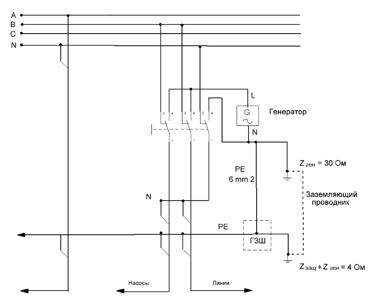

POLAA Опубліковано: 3 березня 2013 Поділитись Опубліковано: 3 березня 2013 Поймите, повторятся как то уже не интересно, или интереса нет. Ну просто нечего мне уже добавить к своим постам. Я вижу, что о подключении генераторов сотни постов. Может, и надоело. Хорошо, вопрос по УЗО. Если мы подключаем "нуль" генератора до селективного УЗО, а фаза с генератора сразу после переключателя идет к потребителям, то селективное УЗО остается без нагрузки. Вопрос такой. УЗО без нагрузки, без напряжения, с отключенной фазой, свободно пропускает ток от генератора по "нулю"? То есть, в нерабочем состоянии "нуль" через селективное УЗО сквозной, рабочий, или нет? Посилання на коментар Поділитися на інших сайтах More sharing options...
POLAA Опубліковано: 3 березня 2013 Поділитись Опубліковано: 3 березня 2013 А с нулем надо до узо....наверняка рабочий ноль где-то на столбе повторно заземлен, да и ваш контур заземления наверняка перед узо с ним подружили. У меня система заземления ТТ, поэтому "нуль" с "землей" не контактируют. Посилання на коментар Поділитися на інших сайтах More sharing options...
Dalet Опубліковано: 4 березня 2013 Поділитись Опубліковано: 4 березня 2013 Если мы подключаем "нуль" генератора до селективного УЗО, а фаза с генератора сразу после переключателя идет к потребителям, то селективное УЗО остается без нагрузки. нет. не выйдет так. поставьте после узо двухполюсный переключатель коммутируя и фазу и ноль после узо, и еще соединив ноль генератора с ноль до узо. 1 Посилання на коментар Поділитися на інших сайтах More sharing options...
Axelo Опубліковано: 4 березня 2013 Поділитись Опубліковано: 4 березня 2013 еще соединив ноль генератора с ноль до узо. Выбивать УЗО не будет? Не будет Посилання на коментар Поділитися на інших сайтах More sharing options...
POLAA Опубліковано: 4 березня 2013 Поділитись Опубліковано: 4 березня 2013 поставьте после узо двухполюсный переключатель коммутируя и фазу и ноль после узо, и еще соединив ноль генератора с ноль до узо. У меня система заземления ТТ. Вот предполагаемая схема. Посилання на коментар Поділитися на інших сайтах More sharing options...

POLAA Опубліковано: 5 березня 2013 Поділитись Опубліковано: 5 березня 2013 какая же это ТТ если у вас рабочий ноль обьединен с заземлителем? Я написал коротко, а не развернутый пост, поэтому возникло непонимание. ink_stroi правильно ответил. Основная система заземления дома - ТТ. А вот с генератором и пытаемся разобраться. Я выложил для обсуждения специалистов-электриков схему, но никакого аргументированного обсуждения или аргументированной оценки нет. Судя по всему, вопросы подключения генераторов - "темный лес".))) Посилання на коментар Поділитися на інших сайтах More sharing options...
POLAA Опубліковано: 5 березня 2013 Поділитись Опубліковано: 5 березня 2013 Если УЗО не обойти тогда нужно рвать и ноль. Если рвать и ноль то нужно посмотреть фазозависимый котел или нет, если фазозависимый то делать генератору зануление. С Вашей точки зрения что-то мешает сделать "нулю" генератора не "зануление", а "заземление"? Посилання на коментар Поділитися на інших сайтах More sharing options...
POLAA Опубліковано: 5 березня 2013 Поділитись Опубліковано: 5 березня 2013 Во-первых, редко кто запускает котел раньше подключения электричества. Я о таком еще не слышал. Во-вторых, не все газовые котлы требуют "ноль". В-третьих, если уж так сложилось, "ноль" можно сформировать из "земли" через резистор или лампочку - об этом много говорилось в других темах: И снова генератор и котел... Подключить генератор Как подружить генератор-стабилизатор-котел Только не спрашивайте где взять землю ;) В тех темах Вы аналогично это описали. www.stroimdom.com.ua/forum/showpost.php?p=1947226&postcount=67 Только мне не совсем понятно, зачем при заземлении "нуля" генератора еще и лампочку в цепь вставлять? Посилання на коментар Поділитися на інших сайтах More sharing options...

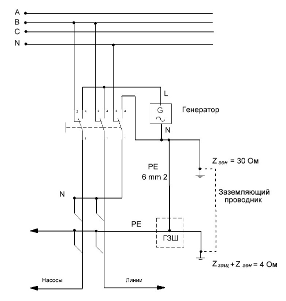

POLAA Опубліковано: 5 березня 2013 Поділитись Опубліковано: 5 березня 2013 Ну я еще нарисую, вот там смотреть - (ссылка устарела) схема та что первая, для однофазной сети. Дайте, пожалуйста, ссылку, или выложите файл, со схемой подключения генератора из инструкции производителей генераторов. Речь идет именно о схемах, рекомендуемых производителями генераторов. Этот вопрос не только к Dalet, но и к остальным специалистам в этом вопросе. Посилання на коментар Поділитися на інших сайтах More sharing options...
engeneer Опубліковано: 5 березня 2013 Поділитись Опубліковано: 5 березня 2013 Дайте, пожалуйста, ссылку, или выложите файл, со схемой подключения генератора из инструкции производителей генераторов. Мануалов у меня более чем достаточно, но ни в одном из них не приведена схема внешнего подключения - все ограничивается розетками-колодками самой станции. Видно, не царское это дело - генератор к щитку подключать ;)Электросхема -URBAN G17000 LSM.pdf Посилання на коментар Поділитися на інших сайтах More sharing options...
engeneer Опубліковано: 5 березня 2013 Поділитись Опубліковано: 5 березня 2013 зачем при заземлении "нуля" генератора еще и лампочку в цепь вставлять? Лампочка или резистор на "землю" - это в том экзотическом случае, когда нельзя подключиться к нулю щитка или если этот ноль в результате аварии оказался оборван. Посилання на коментар Поділитися на інших сайтах More sharing options...
Dalet Опубліковано: 6 березня 2013 Поділитись Опубліковано: 6 березня 2013 Дайте, пожалуйста, ссылку, или выложите файл, со схемой подключения генератора из инструкции производителей генераторов. Речь идет именно о схемах, рекомендуемых производителями генераторов. Этот вопрос не только к Dalet, но и к остальным специалистам в этом вопросе. А дальше Вы поросите в ПУЭ показать где вписано. НУ НЕТУ ЭТОГО В ПАСПОРТАХ. Можете считать это кулибинством, и пользовать генератор без подключения к дому, а нагрузку тягать переносками от холодильника, телевизора, котла к генератору, так как пишет паспорт. Посилання на коментар Поділитися на інших сайтах More sharing options...
POLAA Опубліковано: 6 березня 2013 Поділитись Опубліковано: 6 березня 2013 Мануалов у меня более чем достаточно, но ни в одном из них не приведена схема внешнего подключения - все ограничивается розетками-колодками самой станции. Видно, не царское это дело - генератор к щитку подключать ;) Может для Вас это уже очевидно, но для меня, и многих электриков, которые только столкнулись с отсутствием в инструкциях схем подключения генераторов к электросети дома - это пока что новость. Лично для меня тот факт, что тут все подключают генератор к сети дома "нелегалом" - открытие. Причем пахнет какой-то "лажей" со стороны производителей генераторов. Везде пишут, что нужно действовать по инструкции, а в инструкции нет схемы. Очень удобная позиция. Пользователь генератора виноват в любом случае. Ведь как выполнить не озвученные производителем генератора требования? Никак. Зато вот первая попавшаяся в руки инструкция к генератору предупреждает: www.honda.co.ru/Project/Storage/Documentations/0000000020/EM25-30.pdf Конструкция миниэлектростанции Honda обеспечивает безопасность и надежность в эксплуатации при условии соблюдения всех инструкций изготовителя. Монтаж электрической проводки для подвода резервной мощности должен осуществляться силами квалифицированного электрика. Схема электрической проводки должна отвечать требованиям соответствующего законодательства и правилам монтажа. Неправильное подсоединение может вызвать подачу тока с генератора в электрическую сеть. Вследствие этого работники электрической компании могут получить удар током при работе с проводкой во время отключения электричества. При восстановлении подачи тока генератор может взорваться, загореться или вызвать возгорание электрической проводки в здании. Запрещено подключать генератор к бытовой электрической цепи. Это может привести к повреждениям генератора либо бытовых электроприборов. Классная инструкция, правда? К бытовой сети подключать нельзя. Схему подключения мы не дадим. А если кто-то пострадает от генератора, или генератор выйдет из строя - сами виноваты.))) Посилання на коментар Поділитися на інших сайтах More sharing options...

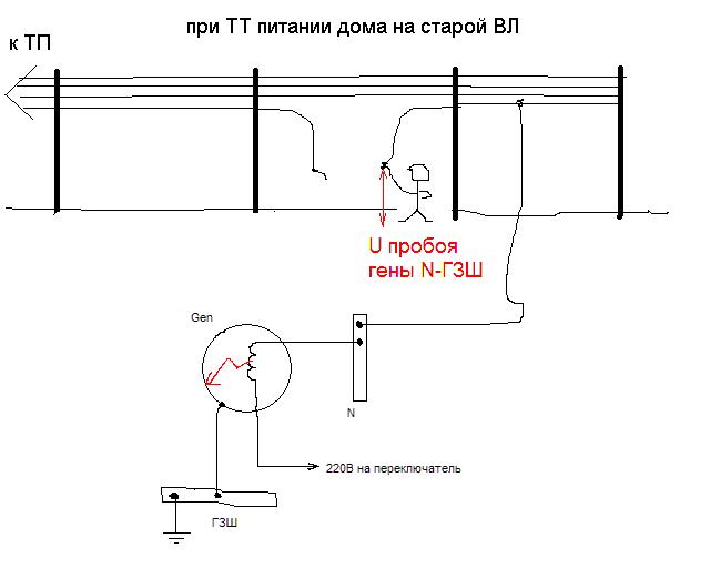

ink_stroi Опубліковано: 6 березня 2013 Поділитись Опубліковано: 6 березня 2013 Схема как раз составлена специалистом-электриком.Так если не чего сказать, вам повезло со спецом. Вы как считаете, схема, которая представлена в этом посте, правильная?Основная ТТ, от гены TN-S. Что не нравится? Что вообще хотите? Если основная ТТ, то наверняка были на то основания, устраните их и будет TN-C-S. Посилання на коментар Поділитися на інших сайтах More sharing options...
POLAA Опубліковано: 6 березня 2013 Поділитись Опубліковано: 6 березня 2013 Так если не чего сказать, вам повезло со спецом. Основная ТТ, от гены TN-S. Что не нравится? Что вообще хотите? Если основная ТТ, то наверняка были на то основания, устраните их и будет TN-C-S. Меня как раз схема устраивает. Мне только не понятно, почему местные специалисты-электрики утверждают, что нужно подключать другим способом, подключаясь к "нулю" входящей линии. Мне схема кажется логичной. А на Ваш вопрос, что не нравится, отвечаю. Не нравится, что на публичном форуме, который читают многие Застройщики, дают рекомендации, никак их не обосновывая. В темах о подключении генераторов несколько раз звучит знакомая всем фраза : "Да я уже 100 раз так делал, и еще никто не жаловался". Это, вообще-то, раздел электрика. И электрические решения, и схемы, должны обосновываться ссылками на НТД, включая ПУЭ. А не делать так, "потому что все так делают".))) ИМХО Посилання на коментар Поділитися на інших сайтах More sharing options...
ink_stroi Опубліковано: 6 березня 2013 Поділитись Опубліковано: 6 березня 2013 Мне только не понятно, почему местные специалисты-электрики утверждают, что нужно подключать другим способом, подключаясь к "нулю" входящей линии.У вас основная ТТ определена, сделаете TN-C-S вывод гены будет соединен с "нулем" входящей линии. Посилання на коментар Поділитися на інших сайтах More sharing options...
