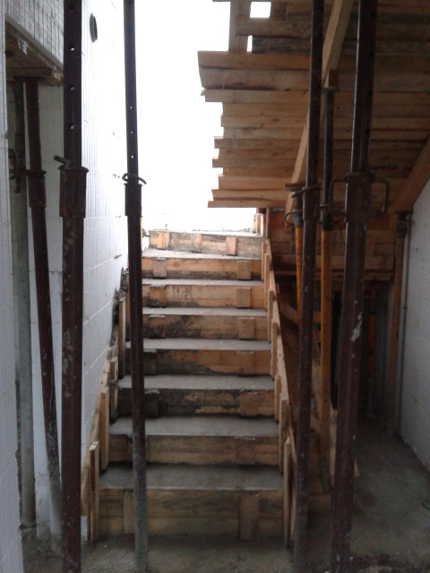

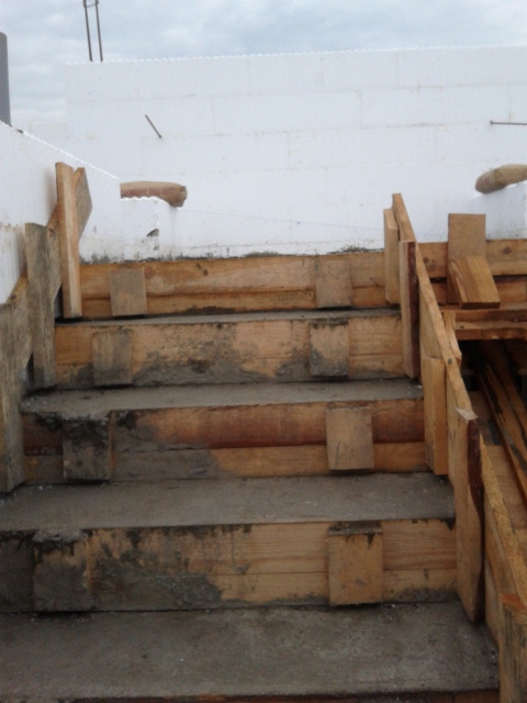

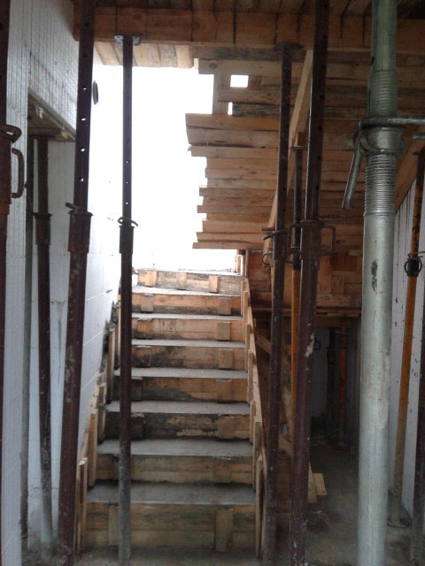

Быстро однако!
А если не секрет сколько лестница стоит?
Пока нет данных...калькуляцию выложу чуть позже.

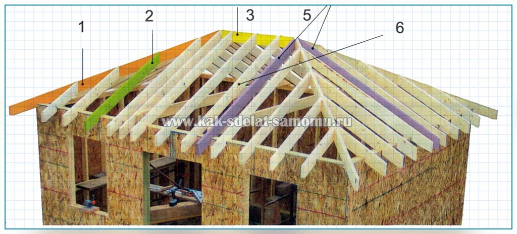

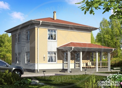

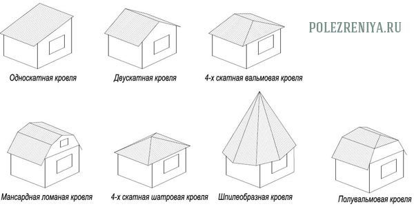

До сих пор не определился с видом крыши, в любом случае будет невысокая...макс.2,5м:
-вальмовая...как в проекте с минимальной длиной конька...
-4 скатная ШАТРОВАЯ...
Больше нравится шатровая...
Змінено користувачем newandreymail
Высокая-невысокая - это определяется геометрией. То есть какие у Вас катеты-гипотенузы, чтобы обеспечить требуемый наклон. Больше наклон - сильнее ветровая нагрузка, меньше - снеговая. Я не знаю из какого материала Вы будете делать крышу, но с учетом последних снежных зим, меньше чем 35 градусов наклон бы не делал. Слишком уж много этой зимой нареканий было у тех, у кого этот угол оказался меньше и конструкции не выдерживали веса. Особенно это характерно для тех, кто погнался за удешевлением конструкции крыши путем использования легких материалов, например, металлочерепицы. Рассчитывать-то все эти стропила надо не на то, чтобы крыша сама себя держала, а справилась с тоннами снега (если угол небольшой, и все что за зиму нападало так и будет лежать на крыше до мая).
Спасибо!
Крышу планирую делать с битумной черепицы Керабит -квадро, форма L - коричнево черного цвета.

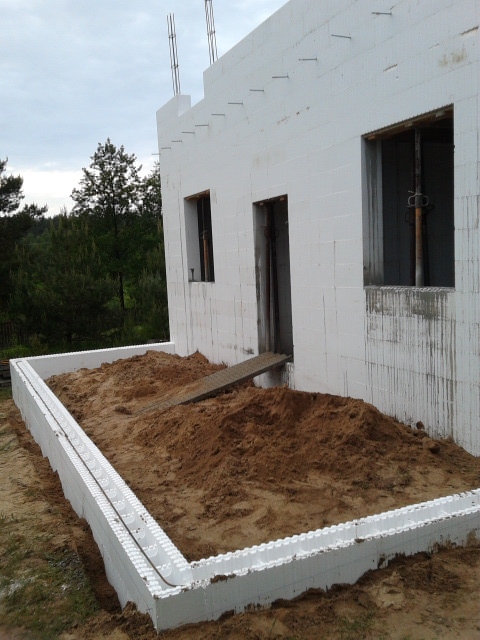

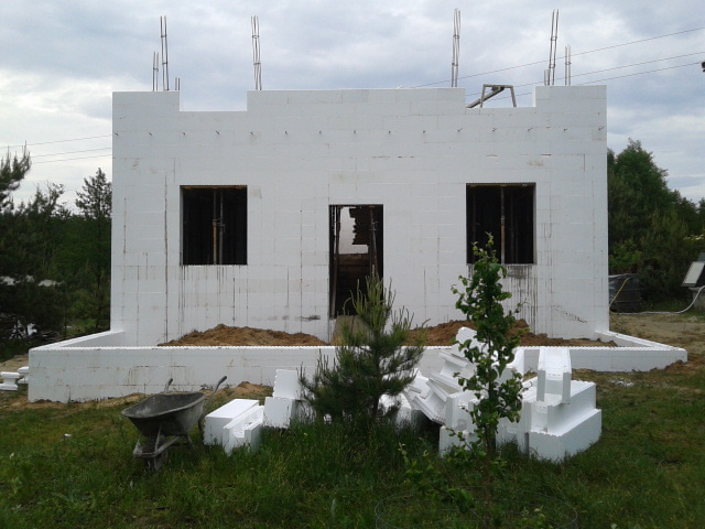

Подготовка будущей веранды.
на сколько блоков зарылись в грунт на тереса?
На фото вроде как всего 3 блока,тоесть 75см.
Надо будет уточнить у Андрея - участок находится под уклоном, перепад видно на фото, возможно все таки 4 блока.
тоесть ближе к уровню промерзания грунта.

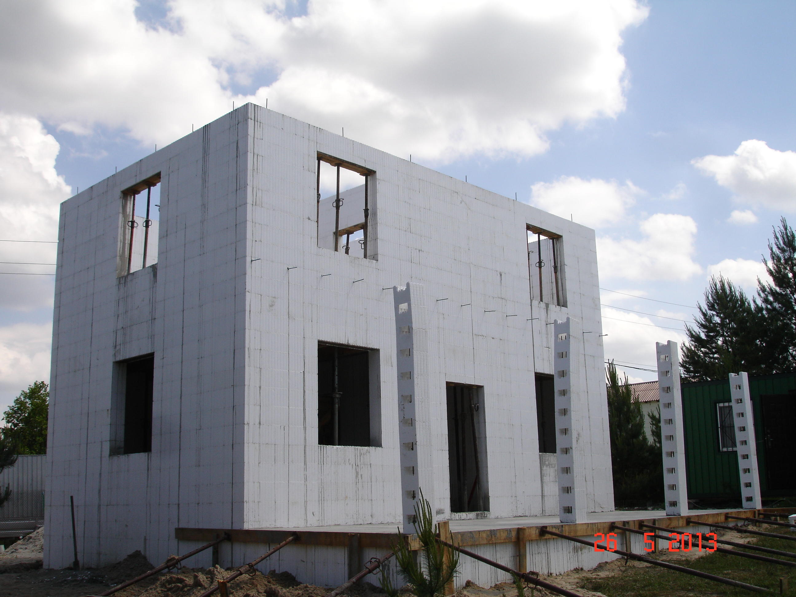

Еще пару дней и бригада Андрея переезжает на другой объект.
Похоже Вам надо ускоряться с крышей. Полтора месяца ждать - слишком долго. Да и окна уже можно заказывать.
Всё по графику(подкоректированному),если погода будет благосклонна,то заходим в Березовку 15-17 июня,как раз бетон наберёт мощность.В этот четверг встречаемся с Андреем,смотрим/обсуждаем/корректируем/утверждаем смету/спецификацию по уже 100% известным стенам,на этой неделе заказываем лес в Козинцах.График наше всьО:D

по террасе - сваи на 1м глубиной - потом из термоблоков в верхней точке 50см, в нижней 1м - 25см в земле остальное наружу.
оказывается все куда сложнее!:beer:
