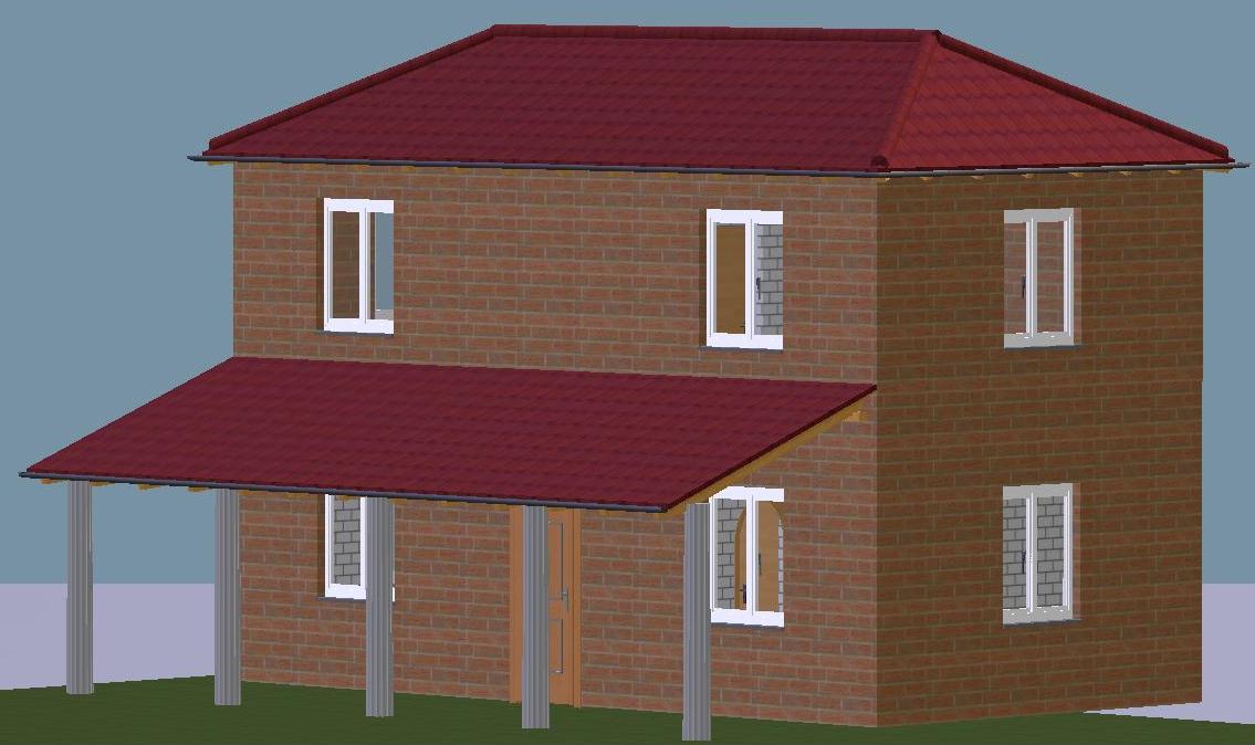

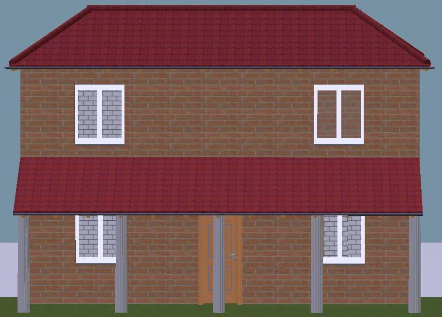

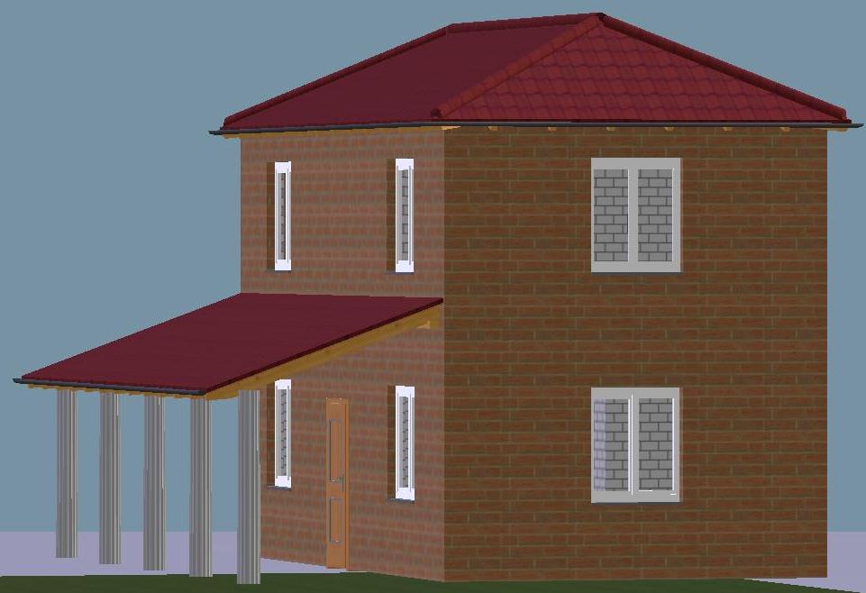

При изменении проекта с верандой (размер 2,75*10), возникает вопрос по высоте ее размещения, мое мнение - нижняя часть должна быть по высоте не менее 2,5м, а вот верхний край - вопрос. Что скажете?
сразу под окнами 2 этажа.
на окна будут попадать капли с грязью во время каждого дождя
ну тогда чуть ниже но не сильно, итак уклон меньше 30градусов.
То есть подоконники вообще зря под окна ставят?
не подоконники, а отливы я так понимаю?
а что, у вас от отливов не загрязняются окна после каждого дождя?
я уже даже думал ставить окна заподлицо с фасадом,чтобы обойтись без отливов

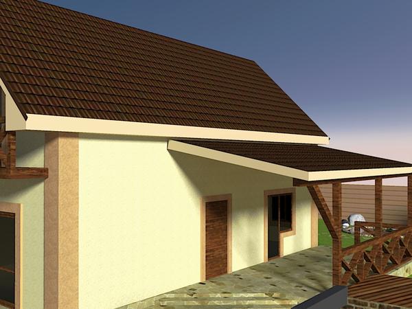

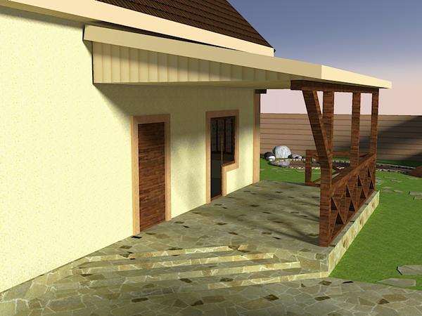

Думаю что нижний край будет 2,5м.(может лучше 2,75?????), а верхний 3,5м, правда не знаю как лучше в этом случае сделать подшивку - в горизонт или же параллельно крыше, если так делают..:unknown:Вроде делают..
Как на фото.. (по лицензии TERMOSAMA:),он сам долго не мог принять решение :drinks:)

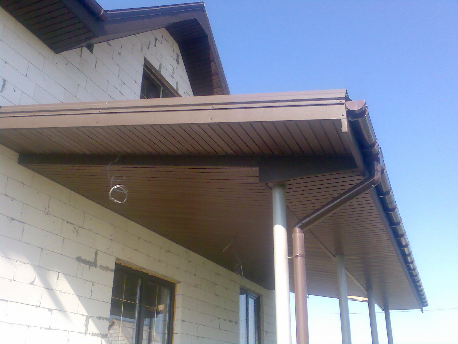

Думаю что нижний край будет 2,5,(может лучше 2,75?????), а верхний 3,5м, правда не знаю как лучше в этом случае сделать подшивку - в горизонт или же параллельно крыше, если так делают..:unknown:
горизонтально много отходов будет.
лучше параллельно,
ИМХО
Подшивку навеса феншуйней в плоскости параллельной скату(см. фото нашего форумчанина Дмитрия в Осыково),угол ската навеса оптимальней от 12 до 18 градусов.
Я лично очень рад,что я не зря читал Андрею(newandreymail) личную часовую лекцию(усиленную моей экспрессией) на тему "не стройте дом с балконом,один этаж с навесом--наше всЬО!!!!!!":beer:

ТС. Если не горизонтальный потолок то нижний край можно спускать вплоть до 2х метров, учитывая, что верх будет минимум 3. дискомфорта не бдет. У меня 2,75 только из-за ровного потолка, жалею что не сделал 2,40-2,50. Очень высоко, боюсь, что косой дождь не даст посидеть на улице. Да и при 2,5 уклон у меня был бы поболее )
Спасибо!
Тогда в моем случае буду делать: нижняя точка 2,5, верхняя 3,5
Спасибо!
При проектировании крыши,где будет кровля из БЧ со сплошным клеящим покрытием(типа Катепал/Керабит),разумно делать уклон от 12 град и выше,высчитывается просто,т.с. классика жанра,соотношение катетов минимум 1:5,т.е. если ширина навеса от стены до столба будет три метра(один катет),то верхняя точка будет на 0,6 м выше(60 см второй катет).
