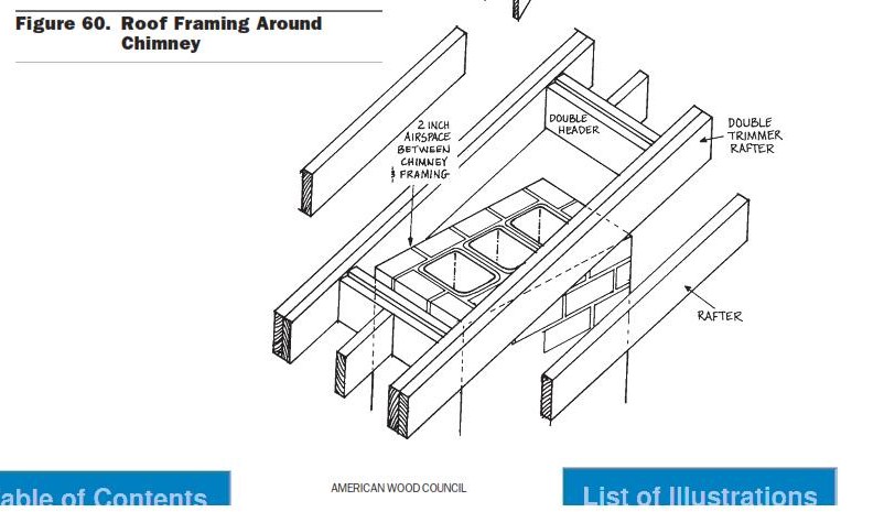

Вікторе, куди зникла ваша відповідь roracottе?
Там була дуже цікава картинка. Це саме те питання, що я хочу поставити.
"Як робити проходи димоходів в будинках с каркасом з деревини?"
Напевно у вас є що сказати з цьго приводу. Ні?

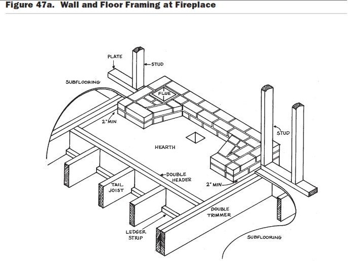

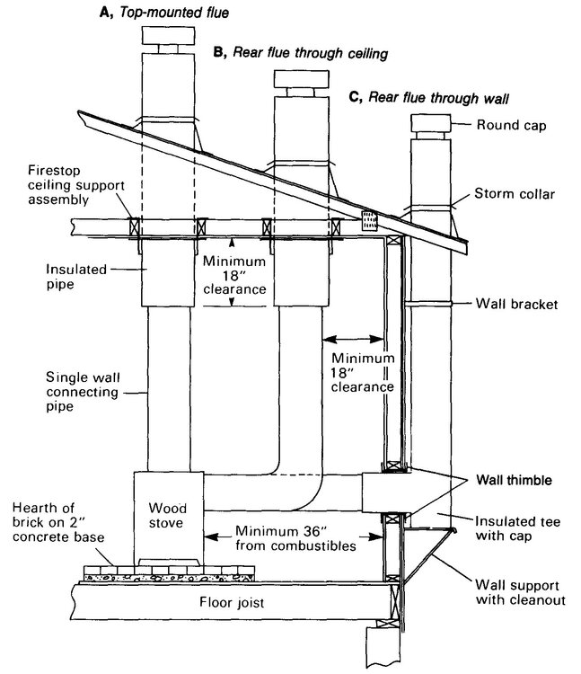

Ось ілюстрації:
Ссылка на комментарий
Поделиться на другие сайты
Ось ілюстрації:
Цікавить лише перший малюнок, тобто прохід металевих труб.
Є у вас розміри отступів від конструкцій? Є напрацювання з трубами конкретних українських виробникїв труб? Можете дати монтажні малюнки?
Непоганий сайт виробника www.poujoulat.com/gb/pro_produits_dessin3.asp?id_batiment4r=2&id_equipement4r=2&id_energie4r=2
Стосовно українських реалій відповідь підготую пізніше
