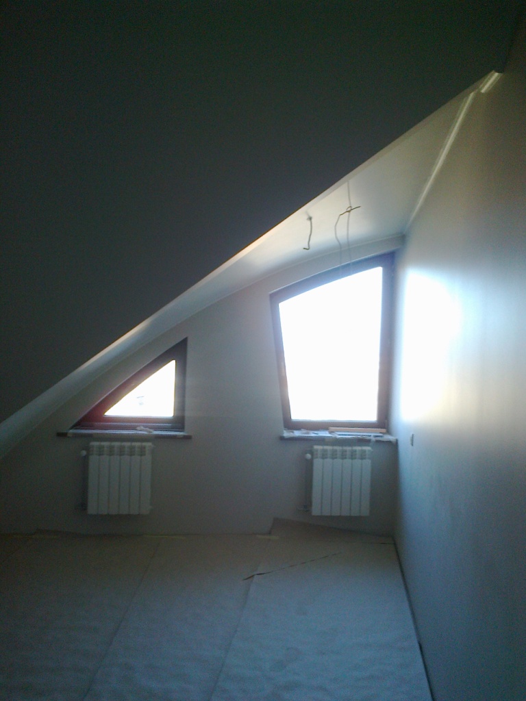

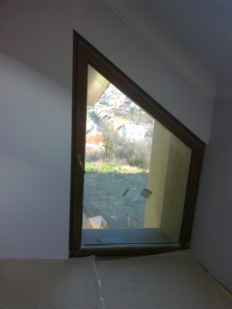

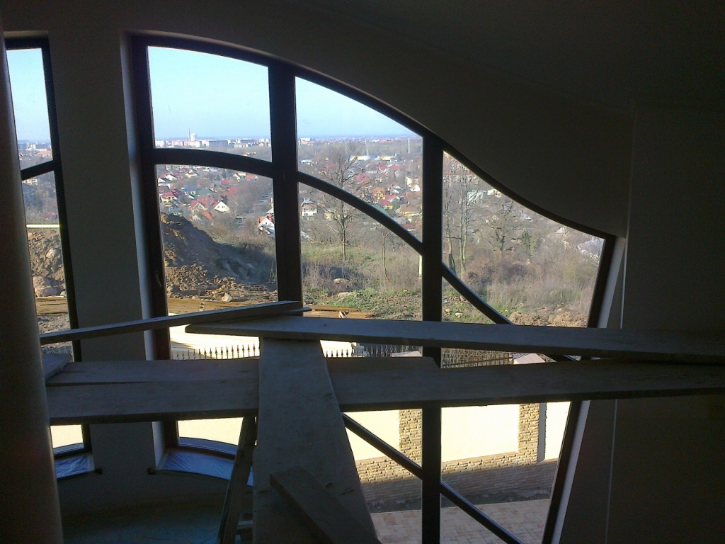

Немного усложню задачу. Можно ли поставить деревянные или бамбуковые горизонтальные жалюзи вот на такие окна?
Человек НУ ОЧЕНЬ ХОЧЕТ.
если очень хочет то должен понимать, что будет стоить очень дорого. на треугольники и трапеции можно сделать расположив карниз под углом, паралельно верхней перемычке окна, увеличить количество лесенок, ламели подрезать на месте и окончательную сборку производить на окне. в общем по пол-дня работы на каждое изделие. я бы прайсовую цену умножил на 2-3 и взял бы для начала одно маленькое окошко на пробу. а после уже, отработав технологию и согласовав внешний вид с заказчиком, брался бы за весь заказ.
Добавлено через 43 секунды
а вообще, туда плиссе лучше всего станут
Поддерживаю.Такие окна просто просят плиссе.
