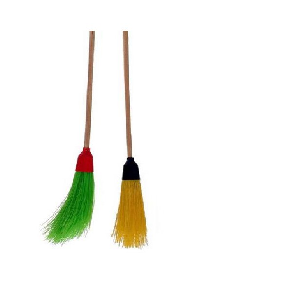

Для чистки дымохода сделал себе самодельную прочистку.
Купил техническу водянную трубу d20мм длинной чуть больше высоты дымохода и метлу с жесткими пластиковыми ворсинками. Деревянный держак метлы обрезал, разогрел коней водянной трубы на огне и вставил метлу в трубу.
Прочистка получилась супер.
