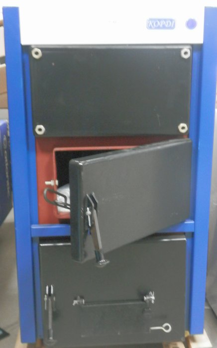

Viorel Опубликовано 27 марта, 2013 Автор Поделиться Опубликовано 27 марта, 2013 Кстати, средняя дверька сейчас под углом делается? Как на рисунке? Ссылка на комментарий Поделиться на другие сайты Больше кнопок...
Vоvан Опубликовано 27 марта, 2013 Поделиться Опубликовано 27 марта, 2013 Кстати, средняя дверька сейчас под углом делается? Как на рисунке? Не!У меня предыдущий вариант.Сам теряюсь в догадках-зачем она нужна наклонная?Похоже,что для более комфортного подбрасывания угля,но я бы не топил углем стальной котел-прогорит быстро. Успехов! Ссылка на комментарий Поделиться на другие сайты Больше кнопок...
