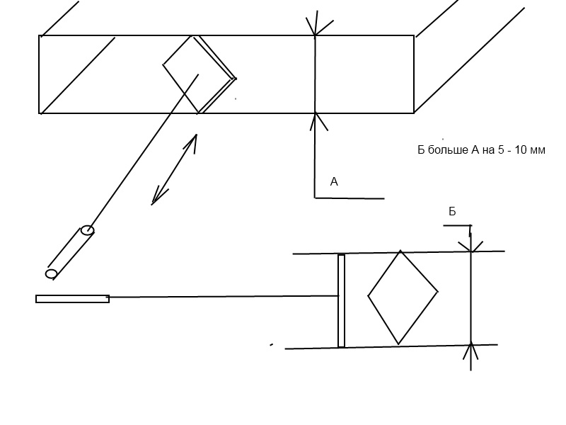

ocrimenco Опубліковано: 22 жовтня 2017 Поділитись Опубліковано: 22 жовтня 2017 мож кому пригодиться .седня чистил свой корди 12 \верхний теплообменник\чистил когда нагар холодный приспособой как на рисунке . размеры ромба подбираются чтоб он хорошо продирал нагар как бы расклинивая стенки.во время работы оторвался ромбик .я его хорошо приварил снова и не остудил после сварки - так вот пока он был раскаленный после сварки я успел почистить всю полку - нагар легко счищался как пластилин хотя раньше не счищался даже от стука и больших усилий..теперь буду чистить только так на горячую 2 Посилання на коментар Поділитися на інших сайтах More sharing options...
Diver Опубліковано: 29 жовтня 2017 Поділитись Опубліковано: 29 жовтня 2017 хотя раньше не счищался даже от стука и больших усилий..теперь буду чистить только так на горячую проблема в ТТ котлах падения КПД котла - это нагар на стенках, даже тонкий. Посилання на коментар Поділитися на інших сайтах More sharing options...
Vstre4nik Опубліковано: 4 листопада 2017 Поділитись Опубліковано: 4 листопада 2017 нагар легко счищался как пластилин хотя раньше не счищался даже от стука и больших усилий..теперь буду чистить только так на горячую В мене нагар сухий, легко знімається навіть заводською кочергою. Можливо у вас неправильний терморежим. Яка температура рідини в котлі? Плюс стукати не рекомендую, можуть зварювальні шви "піти". Посилання на коментар Поділитися на інших сайтах More sharing options...

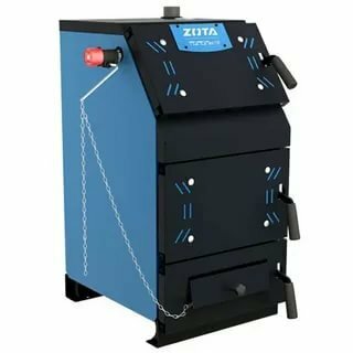

Raf-fid Опубліковано: 19 вересня 2021 Поділитись Опубліковано: 19 вересня 2021 Купил ттк ZOTA «Тополь-30М» . Корди буду демонтировать и колысь отремонтирую . Может быть . А корди прожил с где то с сентября 2014- 2021 = 7 лет . Посилання на коментар Поділитися на інших сайтах More sharing options...
igoroca Опубліковано: 19 вересня 2021 Поділитись Опубліковано: 19 вересня 2021 15 минут назад, Raf-fid сказал: Купил ттк ZOTA «Тополь-30М» . Корди буду демонтировать и колысь отремонтирую . Может быть . А корди прожил с где то с сентября 2014- 2021 = 7 лет . Цей котел прослужить значно довше чим корді. 30 кв.важить 163кг.,напевно сталь 6 мм. Посилання на коментар Поділитися на інших сайтах More sharing options...
