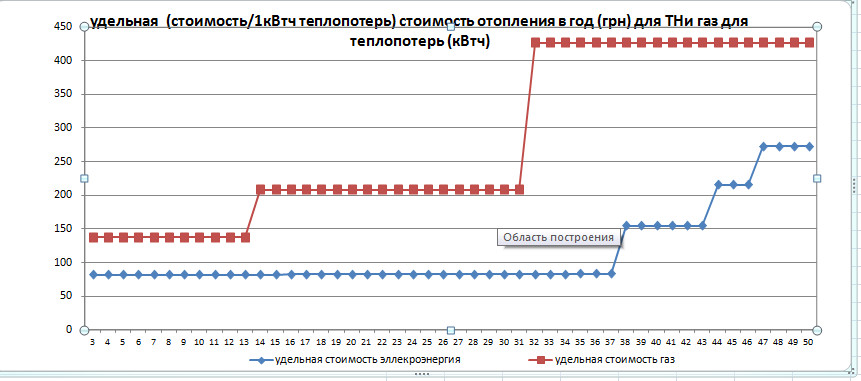

Как бы в тему.

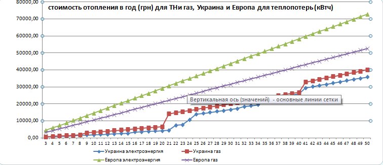

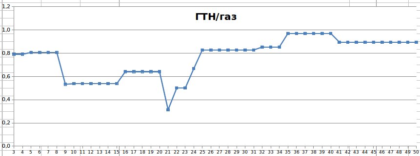

На графике соотношение стоимости отопления ГТН и газом (вертикаль) для различных теплопотерь домов (горизонталь), при среднегодовом СОР=3, калорийности газа 8 кВт*час/куб.м и статистике Т за 2012 год для Киева (при текущих тарифах нкре).
ЗЫ файл упрощенного расчета (вртн.xls). Вот такие дисбалансы циноутворення… Может канешна где ошибка расчета.

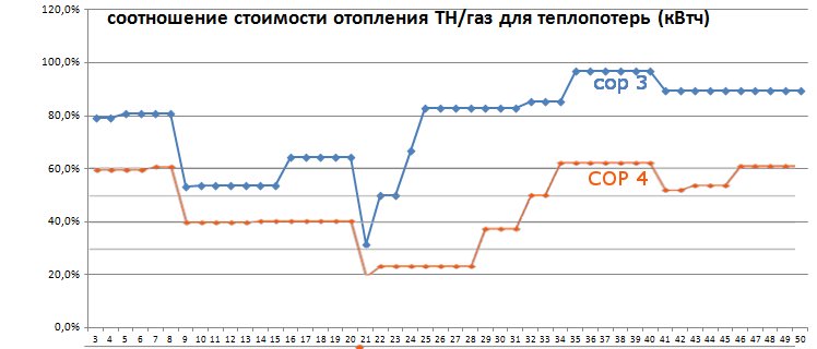

Ели сравнивать ТН и газ, только для отопления и СО теплый пол, т.е. режим не выше 0/35 для ТН, то ИМХО вполне реально получить среднегодовой СОР =4 или от 3 до 4 (при не заниженных геозондах). Тогда картинка будет следующей

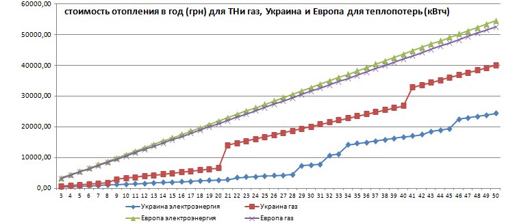

Можно прикинуть затраты на отопление (за год) по ценам Украины и средним ценам Европы для СОР=3
Для СОР=4
Более информативно смотрится удельная стоимость отопления в год (стоимость на 1 кВтч теплопотерь помещения) тариф Украина СОР 4
Ну и средняя Т по палате/Европе

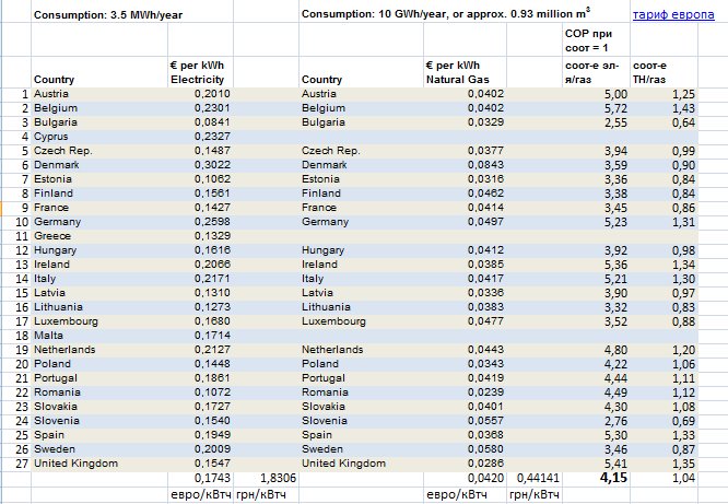

Правда интересно, как считают куб.м в кВтч в Европе (калорийность газа). Причем, замечу, что соотношение стоимости электроэнергии и газа в Европе в среднем более 4 (от 2,55 – Bulgaria до 5,72 - Belgium), что есть прямым ориентиром для СОР/инжинеров/потребителей. А для Украины это соотношение менее 3 для бытовых потребителей.
ЗЫ Кому интересно поковырять цифры вртн1.xls

REYDER, Сколько тепла выдают ТН в Европе? НО… не понятно, как при среднегодовом СОР=3 (по статистике, т.к. тянет подогрев воды и СО - радиаторы) и соотношении стоимости электроэнергия/газ = 4 и выше (Austria 5, Germany 5,23)? Себе в убыток? Т.е. получается при соотношении стоимости электроэнергия/газ > 3 и среднегодовым СОР=3 выгоднее отапливаться газом. Соотношение стоимости - такая себе точка безубыточности.
Вот и считаю на перспективу, т.е. европейские/рыночные цены. Или Вы верите в вечно халявные цены на ресурсы? Но один вывод можно сделать однозначно - утепляться, так что REYDER, можете считать меня продавцом ваты, точнее воздуха, без обид.:)

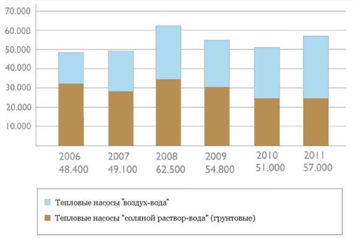

Диаграмма продаж тепловых насосов в Германии в период с 2006 по 2011 год
И что ВТН лучше ГТН? Т.е. ИМХО сравнивать нужно не только СОР, а комплексно. Иначе нужно (аналогия) выбирать машину (авто) только по скоростным характеристикам или самую экономичную. Видел эти «данные по испытаниям ТН в Германии», почему-то напомнили ежегодные многочисленные тесты резины зимней/летней.
[ATTACH]276038[/ATTACH]
Ну, судя по приведенной диаграмме, лучше. Из 57 тыс. ТН, уже более половины (около 32 тыс.) - воздушники.:smile:
Такая ситуация следствие субсидирования (не пропорционального к кВт):
«...гранты для субсидирования капиталовложений. Воздушные тепловые насосы до 20 кВт получают 9000 евро… мощные модели получают право на субсидии в 1200евро. Грунтовые тепловые насосы дотируются до 10 кВт - 2400 евро; от 10 до 20 кВт - 2400 евро + 120 евро за каждый кВт; от 20до 100 кВт - 2400 евро + 100 евро за каждый кВт.»
