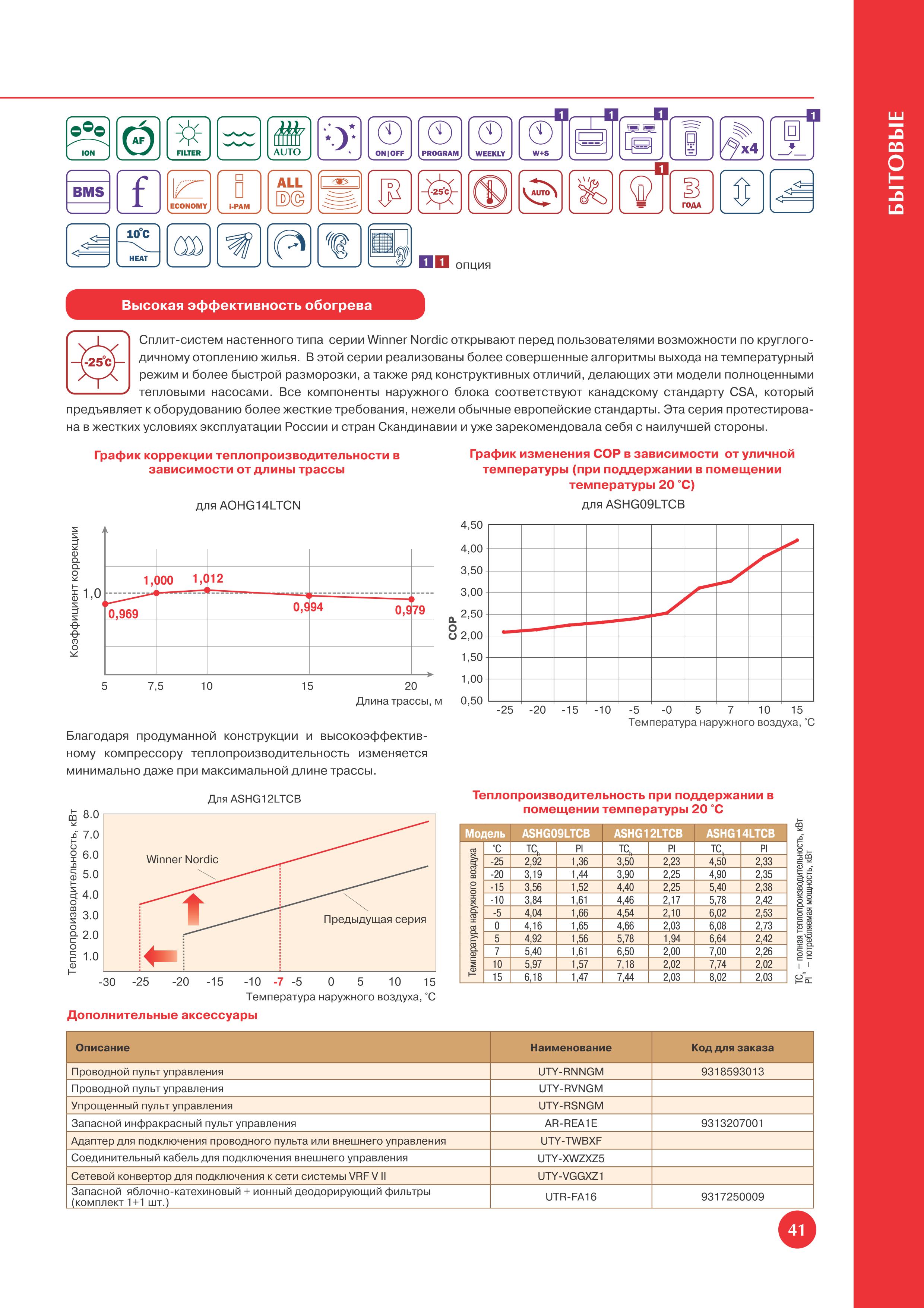

Я вважаю це буде при мінус 25,ваші таблички говорять що СОР при цій температурі 2,
Кому вірити?
ВІдповіді немає.
давайте не словами, а фактами. Покажіть де суперечності.

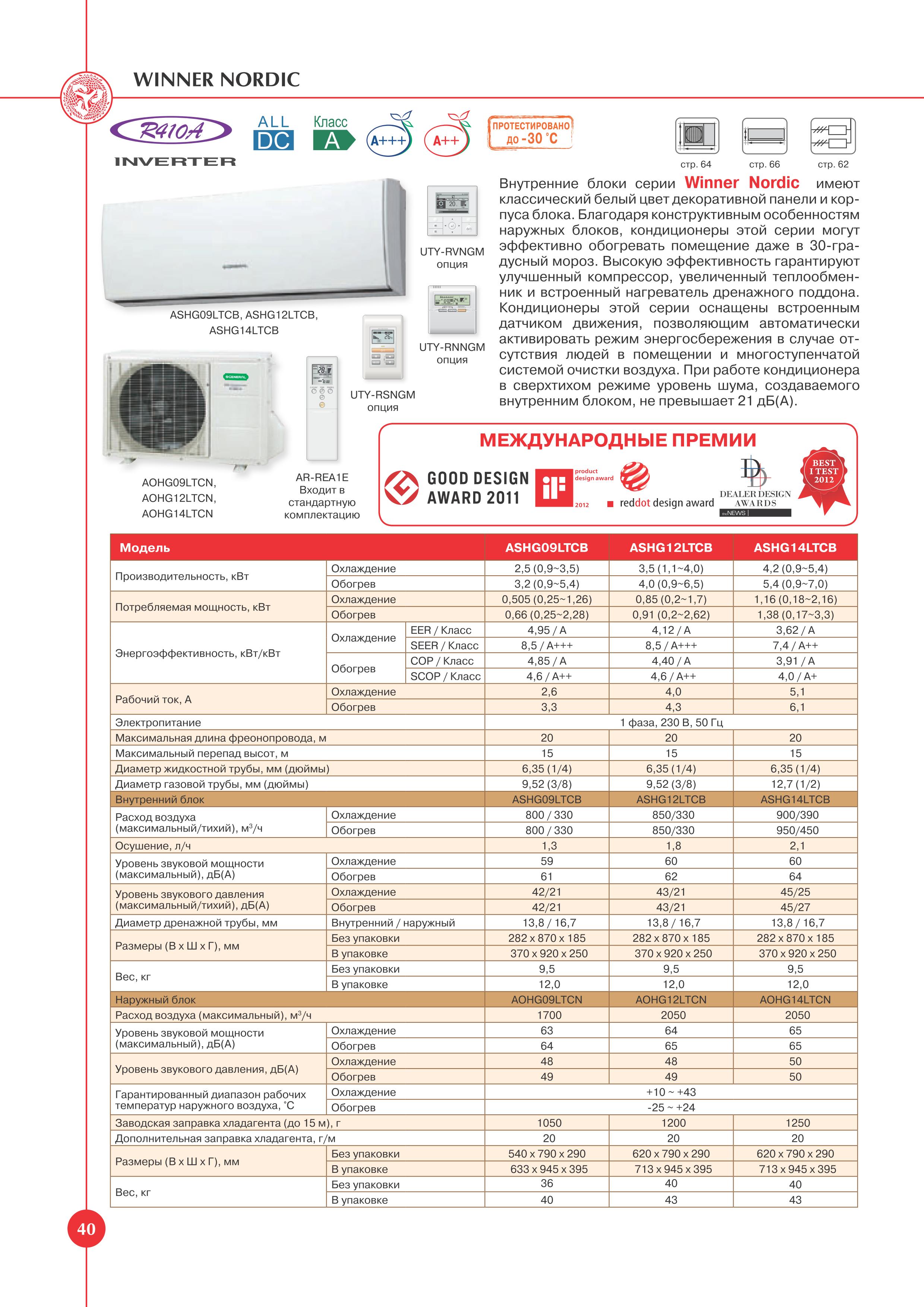

9 модель - 25*споживає 1,36,виділяє 2,92 кВт.
2,92/1,36=2,15
А поряд (вище)крива графіку проектується на СОР 2.
www.stroimdom.com.ua/forum/attachment.php?attachmentid=251533&d=1361217576
І ще один момент.Було би доцільним вважати,що споживання найбільше задеклароване виробником (2,28кВт) відповідає 25* морозу продукуючи при цьому заявлені 2,92кВт теплом.
www.stroimdom.com.ua/forum/attachment.php?attachmentid=251529&d=1361217548
А це вже 2,92/2,28=1,28 СОР
Яким цифрам,графікам,таблицям довіряти?
крива проектується на 2.15 )))

Ці таблички,схеми,графіки виклали для чайників таких як я.
Про це свідчить якість їх виконання,та розбіжності.
Я не оспорюю якість приладу.
Я говорю про подачу інформації для споживача.
помиляєтесь! Це каталожні данні для швидкого підбору спеціалістом. Для "чайників" рекламні буклети.
Схоже наших "спеціалістів" вони теж за "чайників" сприймають.
Що за цифра споживання для 9-ї моделі у 2,28кВт ?
При яких умовах?
Яка віддача при цих умовах?
Кашпіровського питати,Вангу?
Ну як варіант "Максимальна потужність споживання" за для розрахунку потужності електричної мережі.
При яких умовах?
Зверніть увагу що в таблиці вказана максимальна продуктивність ТН та споживання при підтримці всередені приміщення 20 град. Але можива підтимка темперетари від 10 до 30 , а це вже інші умови, а враховуючи що термодинамічний цикл Теплової машини тісно зав'язаний з темперетурою зовні та всередені можливі і інші показники по споживанню єлектроенергії і по виробництву тепла теж..." " 2,28 квт це скоріш теоретично можливий максимум при деяких умовах які на практиці малоймовірні. Крім того під час короткого періоду відтайки в роботі ТН, як правило спостерігається підвищене споживання енергії....цілком можливо що саме 2,28. Якось заміряю на практиці і доповім.:)
