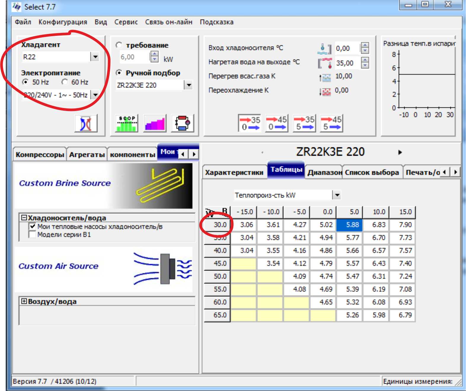

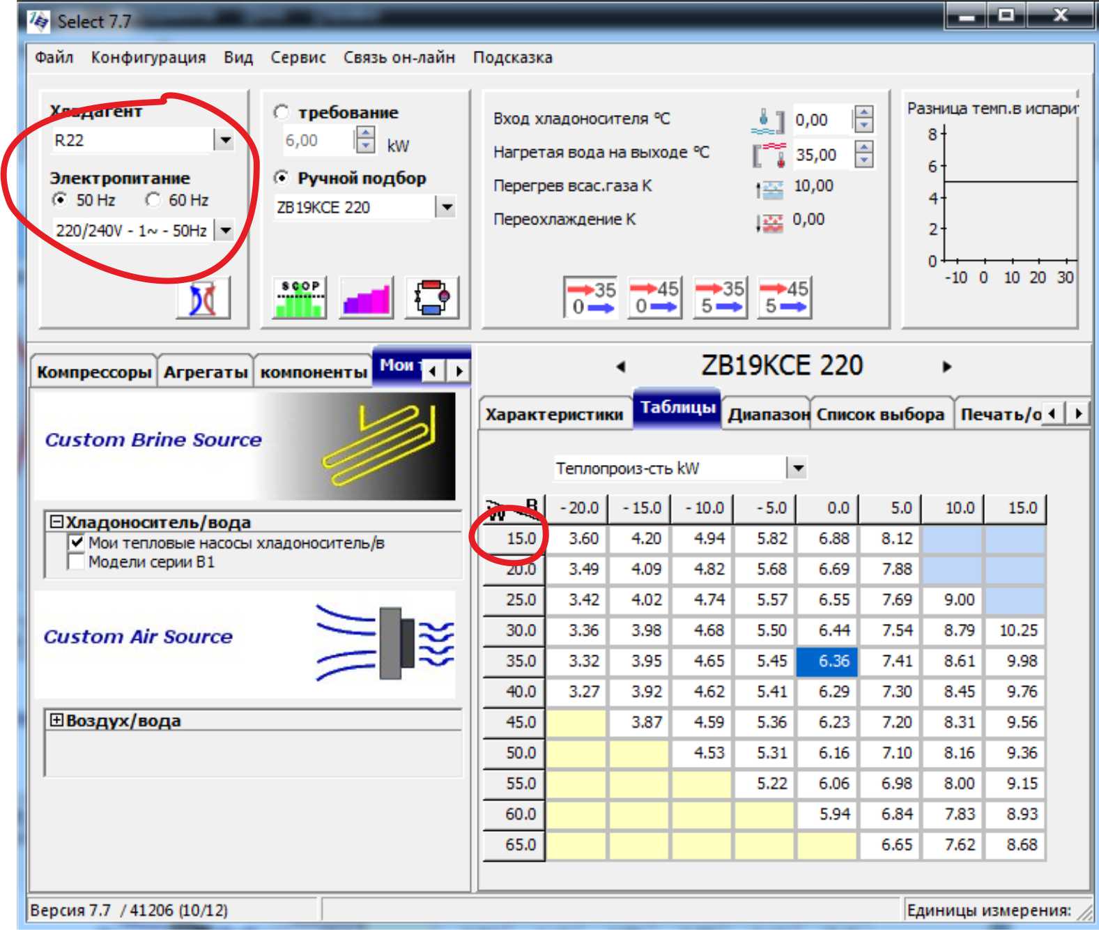

на базе Copeland ZB19 (220В)
ZB = морозильная серия, Вам лучше смотреть ZR, у нее в требуемом диапазоне получше коэффициенты будут. В идеале ZH, но дорогие они и не очень распространенные здесь.
ИМХО, ZH для 407, 410 и т.п. (типа новых) или если 22, то замена масла, для меня не подходит, Хотя на серийные ТН в основном такие и ставят.
«ZB = морозильная серия». Ну и что? Хочу сделать простой «холодильник», не универсальный, т.е. всего 2 режима 0/10 - -5/15 и 0/30 - -5/35, как земля матушка позволит. ИМХО ZB для моих целей больше подходит, хотя ценник на новый тоже не приличный:
12кВт для меня перебор, а вот по ПТО буду очень признателен (но как Вы понимаете, сначала нужно выбрать компрессор, чем пытаюсь заниматься)
Ну, возможно, Вы и правы. Учитывайте только, что селект Вам температуру фреона дает, а температура жидкости (в зависимости от теплообменника) будет на 5-7С ниже (для конденсатора) или выше (для испарителя).
С ПТО поможем, только с компрессором определитесь. Хотите только Копланд?
Это да, спасибо. Да и ПТО буду считать с запасом 15-20% для максимальных режимов, производительности компрессора, а может и больше (запас), т.к. ИМХО тот случай, когда "маслом кашу не испортишь".
Не принципиально, но желательно Копланд можно б/у, т.к. во-первых переделок/доделок не избежать, во-вторых если у меня появиться 380, то ИМХО правильнее поставить компрессор на 380 (для 220 токи большие). Объемная производительность, учитывая бивалентность и наличие камина, 5,5-7 куб.м/час ну и режим/диапазон подходящий.

работая в режиме 0/10 или 0/15, удовлетворит мои потребности и может выдать СОР > 7.
На сколько я понимаю, тепловой напор (разница температур между жидкостью и фреоном на теплообменниках) зависит от соотношения производительности компрессора (объемной производительности), размера/площади теплообменников и режима работы ТН. Да для серийных ТН (не китайских) тепловой напор ИМХО должен быть в пределах 4-6 градусов. Если увеличить ПТО то можно добиться снижения теплового напора, но зависимость не линейная и увеличив в 5 раз площадь ПТО можно получить тепловой напор в 2 гр, что неоправдано/не бюджетно (читал на аналогичном форуме). Я рассчитываю получить 4 гр, за счет увеличенных ПТО до 50% от стандартных (частично застраховаться от засорения).
В целом, согласен, что с режимом 0/10 (учитывая тепловой напор) в погоне за СОР, можно перехитрить самого себя. Т.к. Если ТН будет работать на 0/10 СОР будет высокий, но будет много тепла (низкотемпературного), которое не нужно (теплопотери ведь уменьшились) и в ТА загонять нет смысла. Получается проще напрямую (через отдельный ПТО) подключить зонды и СО
