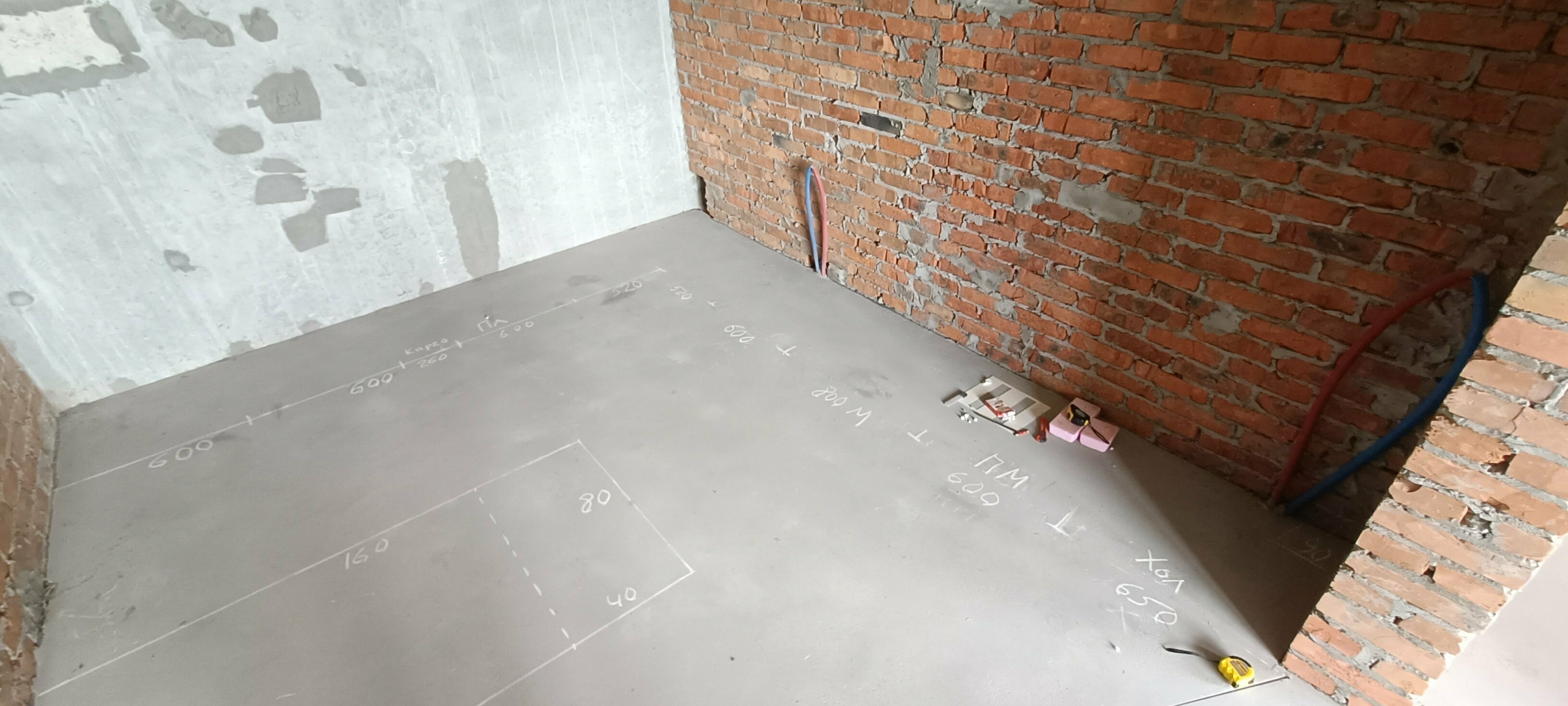

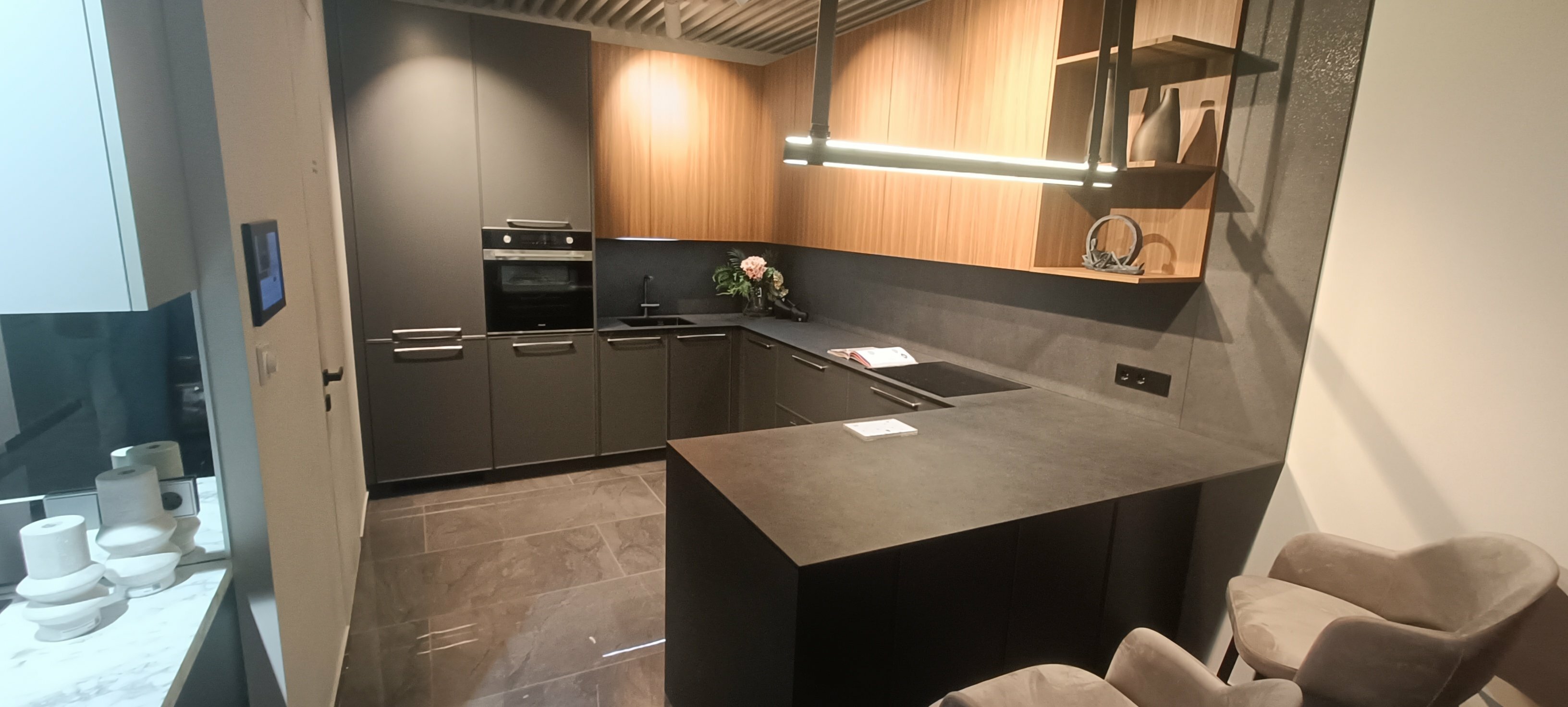

архітектор Опубліковано: 18 травня 2025 Автор Поділитись Опубліковано: 18 травня 2025 9 годин тому, Інвестор сказав: 1. У мене однорічна дитина важлива деталь - судячи з Ваших питань і опису проблем, які скоріш за все не є ключовими, я оцінюю термін до заїзду в цю квартиру (з ремонтом з нуля) в кілька років. На той час Вашій дитині вже буде 4-5 років. Ролик про кухні - не дивився його, але заголовок клікбейтний "як зробити бюджетну кухню візуально дорожче 12 секретів". Не думаю, що там чесно кажуть скільки коштує кожна з показаних кухонь, зроблена не в вакуумі, а в умовах реальної квартири. Бюджет від 200000 грн за кухню і кілька місяців на виконання замовлення. Цегляна кладка навколо вентиляційної шахти з вашого фото - викликає подив щодо якості робіт. Це якраз те, що я одразу подумав.На папері вентиляція є, а по факту пародія, яку важко і дорого привести до стану функціональної вентиляції. Щодо цегляних стовпчиків для встановлення дверей - абсолютно архаїчне рішення, яке міг би дати керівник, який нічого не розуміє в будівництві. Виконати таку вимогу можна, але це дорого і неефективно. Правильно каже Delic 8 годин тому, delic сказав: Кріпили профілі, робили каркас під ГК з посиленням і далі обшивали ГК і штукатурили. Дверна коробка вже кріпилась до сформованого проєму. Але в житті так не завжди буде, коли хтось дасть влучну і вдалу пораду. Люди не вірять і не сприймають поради, які йдуть в розріз з їх баченням. Натомість ті прораби, будівельники, які беруться за роботу, охоче зроблять те, що від них просять. Це ж не вигідно - вести дискусії, переконувати, наполягати, щоби що? Втратити роботу? Й так будівельник - це стереотипний синонім халтурщика і халявщика, навіть не зважаючи на сьогоднішні реалії. А звідки беруться халтурщики - з виконання задач, які їм ставлять. Посилання на коментар Поділитися на інших сайтах More sharing options...

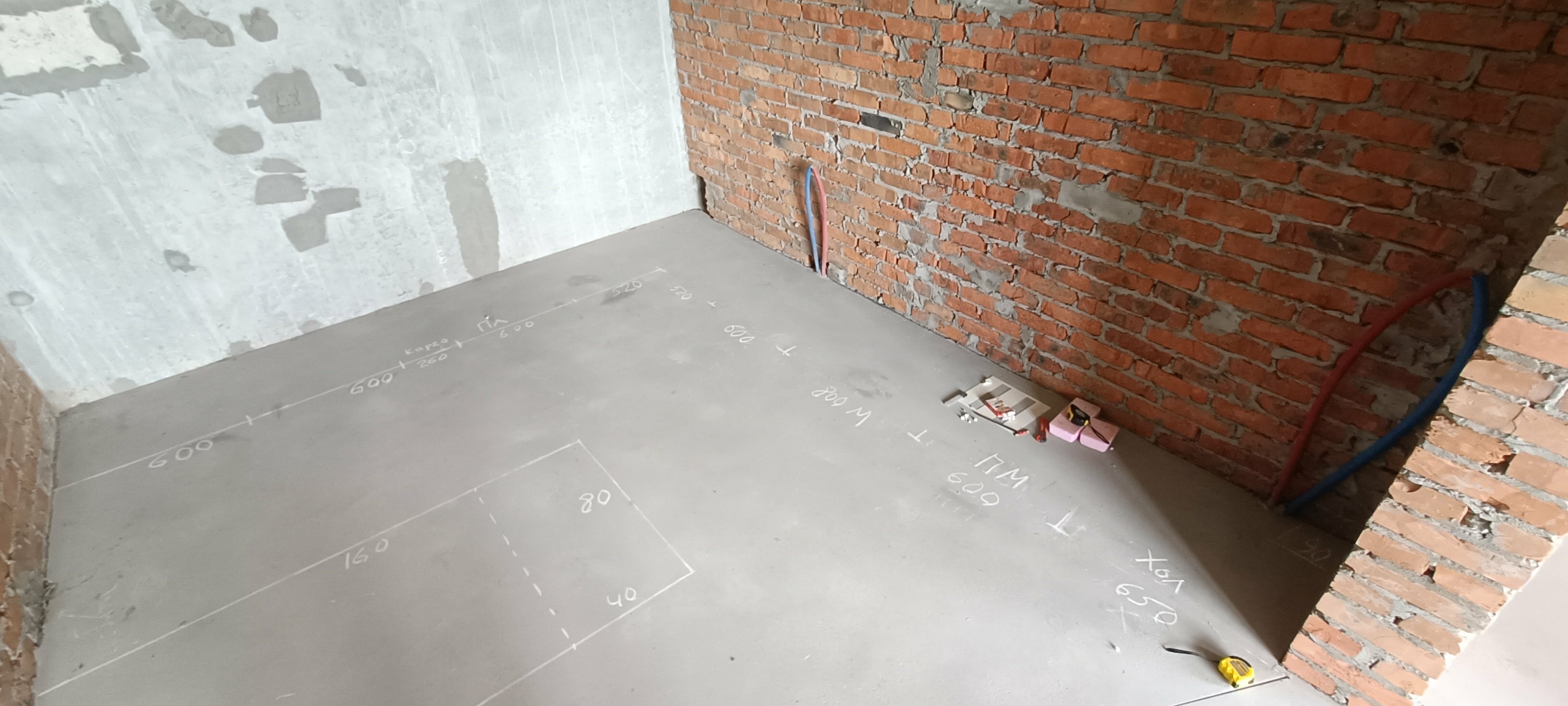

архітектор Опубліковано: 18 травня 2025 Автор Поділитись Опубліковано: 18 травня 2025 1 година тому, Інвестор сказав: Не розумію до чого тут ваші думки щодо забудовника Що не так на прикріпленому нижче фото: 1. Розмітка крейдою зроблена без врахування реальної товщини штукатурки та відсутності точних кутів 90 градусів. Після того, як на стінах з'явиться штукатурка, яка має приховати проводку, кривизну кладки і неточність кутів - це мінус 4-5 см з кожного боку. 2. На підлозі лежить металева кришка від електричного розподільчого щитка вводу в квартиру. Там, скоріше за все китайські автомати типу "Аско-УКРЕМ" або "ІЕК", в мінімальному захисті. Якщо захистити від перенапруги в мережі лище ту техніку, на яку зроблена розмітка на підлозі, місця в цьому щитку не вистачить. Якщо ще додати решту квартири - то весь той щиток на повну заміну. Також зауважив велику монолітну залізобетнну стіну на всю робочу зону кухні. Оскільки в цій стіні-діафрагмі тримальна арматура, на якій тримається будинок, то різати там штроби неможна. Враховуйте це при прокладці каналізаційних труб, водопроводу та електрики з підрозетниками. 3. На цегляній стіні справа - непорозуміння у вигляді відсутніх водяних "розеток". Бачимо лише петлю з водопровідних труб, яку треба розрізати і доробити чи переробити. В теперішньому стані це лише основа. Каналізація в кухні на фото відсутня, також потребує прокладки з умовою, що жири стоку з мийки можуть застоюватися, якщо труба задовга, чи має недостатній ухил, чи немає місць для прочистки. Якщо не аналізувати комплекс рішень - то потім, як як я писав вище нові екстренні переробки, зсування термінів, заміна попередніх рішень і додаткові витрати Посилання на коментар Поділитися на інших сайтах More sharing options...
Інвестор Опубліковано: 19 травня 2025 Поділитись Опубліковано: 19 травня 2025 11 годин тому, архітектор сказав: Що не так на прикріпленому нижче фото: 1. Розмітка крейдою зроблена без врахування реальної товщини штукатурки та відсутності точних кутів 90 градусів. Після того, як на стінах з'явиться штукатурка, яка має приховати проводку, кривизну кладки і неточність кутів - це мінус 4-5 см з кожного боку. 2. На підлозі лежить металева кришка від електричного розподільчого щитка вводу в квартиру. Там, скоріше за все китайські автомати типу "Аско-УКРЕМ" або "ІЕК", в мінімальному захисті. Якщо захистити від перенапруги в мережі лище ту техніку, на яку зроблена розмітка на підлозі, місця в цьому щитку не вистачить. Якщо ще додати решту квартири - то весь той щиток на повну заміну. Також зауважив велику монолітну залізобетнну стіну на всю робочу зону кухні. Оскільки в цій стіні-діафрагмі тримальна арматура, на якій тримається будинок, то різати там штроби неможна. Враховуйте це при прокладці каналізаційних труб, водопроводу та електрики з підрозетниками. 3. На цегляній стіні справа - непорозуміння у вигляді відсутніх водяних "розеток". Бачимо лише петлю з водопровідних труб, яку треба розрізати і доробити чи переробити. В теперішньому стані це лише основа. Каналізація в кухні на фото відсутня, також потребує прокладки з умовою, що жири стоку з мийки можуть застоюватися, якщо труба задовга, чи має недостатній ухил, чи немає місць для прочистки. Якщо не аналізувати комплекс рішень - то потім, як як я писав вище нові екстренні переробки, зсування термінів, заміна попередніх рішень і додаткові витрати 1. Розмітка на фото із врахованими 4 см на штукатурку. При ширині модулів 60 см як 1-4 см штукатурки вплинуть на розташування техніки і прокладку кабелів?! Ну ніяк, від слова зовсім. 2., 3. Всі деталі по електриці/сантехніці враховані і пораховані. На стіні - закладні від забудовника, не звертайте на це увагу. Сантехніка буде проводитись після штукатурів, робитиме форумчанин, траси узгоджені. Абстрагуйтесь від усього цього. Ви берете до уваги все зайве, крім основного: розташування духової шафи та мікрохвильової печі. Константа - варильна поверхня. Ліворуч змістити - буде близько до стіни і заходитиме на стіл, праворуч - близько до кута, на іншу стіну - ні. Міг би духову шафу розмістити під варильну поверхню і не городити колони зліва, але нікуди буде встановити мікрохвильову. Або залишити одну колону зліва (попередньо зробивши відстань від стіни) розмістити там дані прилади. Посилання на коментар Поділитися на інших сайтах More sharing options...

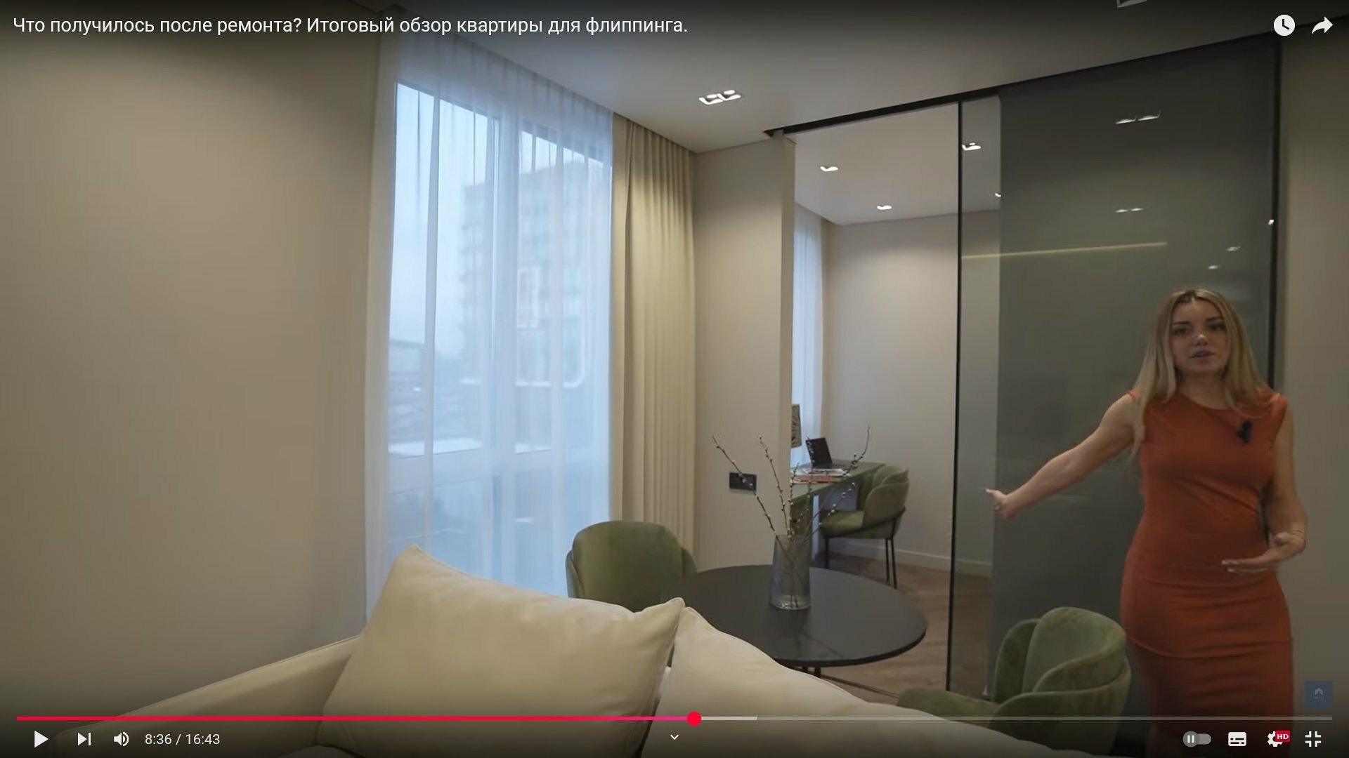

Інвестор Опубліковано: 20 травня 2025 Поділитись Опубліковано: 20 травня 2025 2 години тому, архітектор сказав: коли процесом керує фахівець. До вас, як до "фахівця", питань більше немає. 15.05.2025 в 14:44, standov сказав: ПС. Я би, якщо питання грошей на третьому плані і воно все грає в композицію то лупанув або "приховані" двері під стелю, або класичні двері з фрамугою над нею Можливо комусь ідея стане у нагоді. Виявляється існують двері/перегородки від підлоги до стелі без фрамуги. Таким чином перегородка має ряд переваг: - відокремить кухню від коридору; - зменшить запахи/шуми у дитячу; - кондиціонер можна підібрати меншої потужності (оскільки не потрібно охолоджувати коридор) - рішення по встановленню може відбуватися на кінцевому етапі ремонтних робіт Посилання на коментар Поділитися на інших сайтах More sharing options...
standov Опубліковано: 20 травня 2025 Поділитись Опубліковано: 20 травня 2025 Про встановлення на кінцевому етапі шось дуже сумнівно, як мінімум якщо мова конуретно під стелю. Якщо це розсувні то це ті самі мінуси які в "амбарних", плюс систему треба приховати, це ябл карніз, або ніша. Ні тт ні то не робиться в останній момент і має бути спланованим. Особливо якщо в вас натяжна стеля 1 Посилання на коментар Поділитися на інших сайтах More sharing options...
Інвестор Опубліковано: 21 травня 2025 Поділитись Опубліковано: 21 травня 2025 21 годину тому, standov сказав: Про встановлення на кінцевому етапі шось дуже сумнівно, як мінімум якщо мова конуретно під стелю. Якщо це розсувні то це ті самі мінуси які в "амбарних", плюс систему треба приховати, це ябл карніз, або ніша. Ні тт ні то не робиться в останній момент і має бути спланованим. Особливо якщо в вас натяжна стеля У мене бетонний виступ на 12 см, ширина "ніші" як раз по ширині отвору (не знаю на скільки естетично буде виглядати). На скріні вище бачу, що в натяжній стелі робляться закладні для перегородки. Тому зробив припущення, що дану конструкцію можна встановлювати на кінцевому етапі. Посилання на коментар Поділитися на інших сайтах More sharing options...
