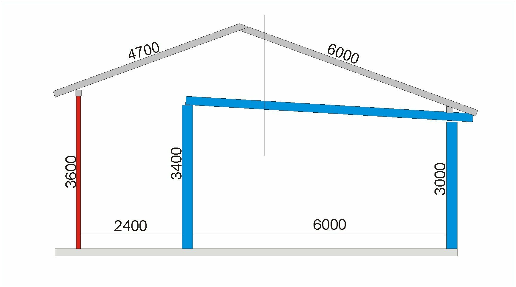

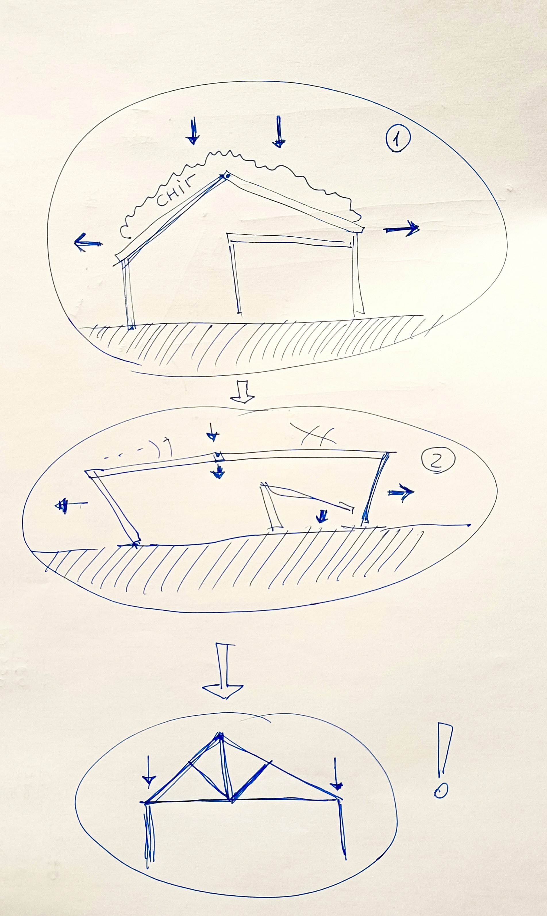

Vasintekc Опубліковано: 2 березня Поділитись Опубліковано: 2 березня Цегляна будівля розміром 25х6м накрита плитами під нахилом (переріз синього кольору). Маю намір зробити двоскатний дах з опиранням на існуючу будівлю та колони спереді. Чи можливо спроектувати кроквяну систему так, щоб не збільшити бокове навантаження на стіни (не провокувати сповзання плити)? Посилання на коментар Поділитися на інших сайтах More sharing options...
архітектор Опубліковано: 3 березня Автор Поділитись Опубліковано: 3 березня 02.03.2025 в 17:37, Vasintekc сказав: Цегляна будівля розміром 25х6м накрита плитами під нахилом (переріз синього кольору). Маю намір зробити двоскатний дах з опиранням на існуючу будівлю та колони спереді. Чи можливо спроектувати кроквяну систему так, щоб не збільшити бокове навантаження на стіни (не провокувати сповзання плити)? Зображення не відображається. Можливо у вас його видно, але я не бачу. Без зображення і взагалі більш детального вивчення споруди складно щось надійне рекомендувати. Кроквяна система даху чинить розмір на стіни лише в тому випадку, коли це накладні стропила. Ферми в якості конструкцій даху мають безрозпірну конструкцію. Вони тиснуть лише вниз, через стіни чи колони на фундамент. Тут уже залежить який фундамент, чи є водовідведення, який стан будівлі, стін, фундаменту, куди відведена вода з даху? Сукупність факторів і дає повну картину Посилання на коментар Поділитися на інших сайтах More sharing options...
Vasintekc Опубліковано: 3 березня Поділитись Опубліковано: 3 березня Посилання на коментар Поділитися на інших сайтах More sharing options...
архітектор Опубліковано: 4 березня Автор Поділитись Опубліковано: 4 березня 23 години тому, Vasintekc сказав: якщо дивитися на цю схему буквально, то похилі сірі прямокутники, підписані 4700 і 6000 - якщо мають власну вагу плюс снігове навантаження зверху - вони хотять роз'їхатися в сторони, випрямившись в пряму лінію, тим самим штовхаючи і стіни і колони назовні. Щоб цього не відбувалося, потрібні просторово стабільні, безрозпірні конструкції - ферми. Посилання на коментар Поділитися на інших сайтах More sharing options...
