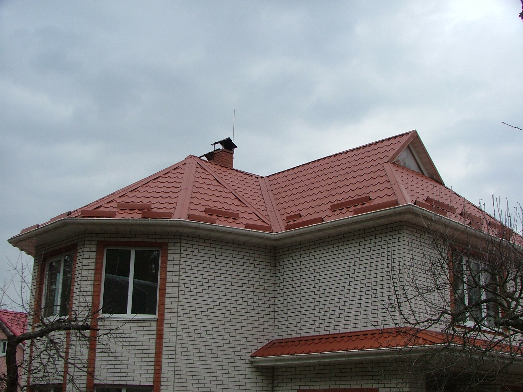

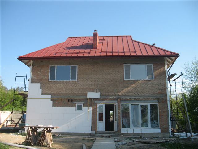

Візуально у Вас ухил скату більше 40гр. Але щодо 40см думаю це помилка ось навскидку фото з гугля
В жодному з цих випадків ринва не перетинається з лінією покрівлі, а значить обриву не буде. Крім того, зазвичай після першого снігу ринва забивається снігом і льодом і стає таким собі продовженням даху, не перешкоджаючи сходу лавини.
baroleks підказав слушну думку переглянути як насправді є "у них", і чітко видно що СЗ мають ставитись там, де це необхідно. У інших випадках не проектується і не ставиться.
Я за свій дах не переживаю, просто задумавшись над відновленням СЗ зрозумів що у даному випадку користі з них немає. Запас міцності під час будівництва закладається у будь-якому випадку, але все ж є різниця чи двократний чи н-кратний, бо як показує зима зпрогнозувати опади неможливо, і є всі підстави вважати що далі буде гірше. Ось і думаю колективним розумом знайти підходящий вихід
Относительно изображений, которые вы выложили:
Использовать металлические кронтштейны вы врядли уже будете, что бы завести их под кровлю
При использовании пластиковых кронштейнов, если лобовая будет перпендикулярная (по отношению к земле) то меньше 35 см не получится при водостоке 130, лично сам с кровельщиками убил 2 часа решая данную проблему.
На одном из фото, которые вы выложили с гугла есть вариант с наклонной лобовой, которая перпендикулярна по отношению к стропилам.
Такой вариант возможен у вас, но придется покупать другую водосточку с регулируемым углом наклона кронштейна ( что-то в этом роде (ссылка устарела))
Водосток 130 профиль, какое же было мое удивление, что на моем скате в 40 градусов, при пластиковых крепежах водостока, мне надо было делать лобовую 35+ см!
Значит фуфловая водосточка.:D
Если взять Планжу, то 130 желоб спокойно становится на лобовую до 300мм при угле кровли 45 градусов ;) 300мм - даже не лобовая а полная толщина ската вместе с кровельным покрытием и подшивой :)
Так что что-то вы не то считали. И визуально у вас поболее чем 40 градусов. Может оптический обман.... а есть фото со стороны фронтона?

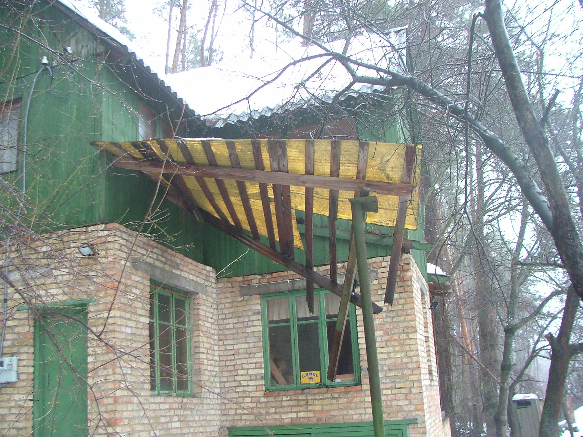

Сьогодні мав змогу поїздити містом, оглянув навколишні дахи. Сніг майже зійшов, на 99% дахів, які мають такі СЗ
ці самі СЗ затримувачі або повністю або частково пошкоджені - видно візуально. Навіть говорив з кількома господарями - підсилюючі кутники не рятують :(
На кількох дахах були встановлені трубчасті - на двох пошкоджені, ще на двох достеменно не видно, наче цілі. Але кут там менший. Якби глянути зблизька...

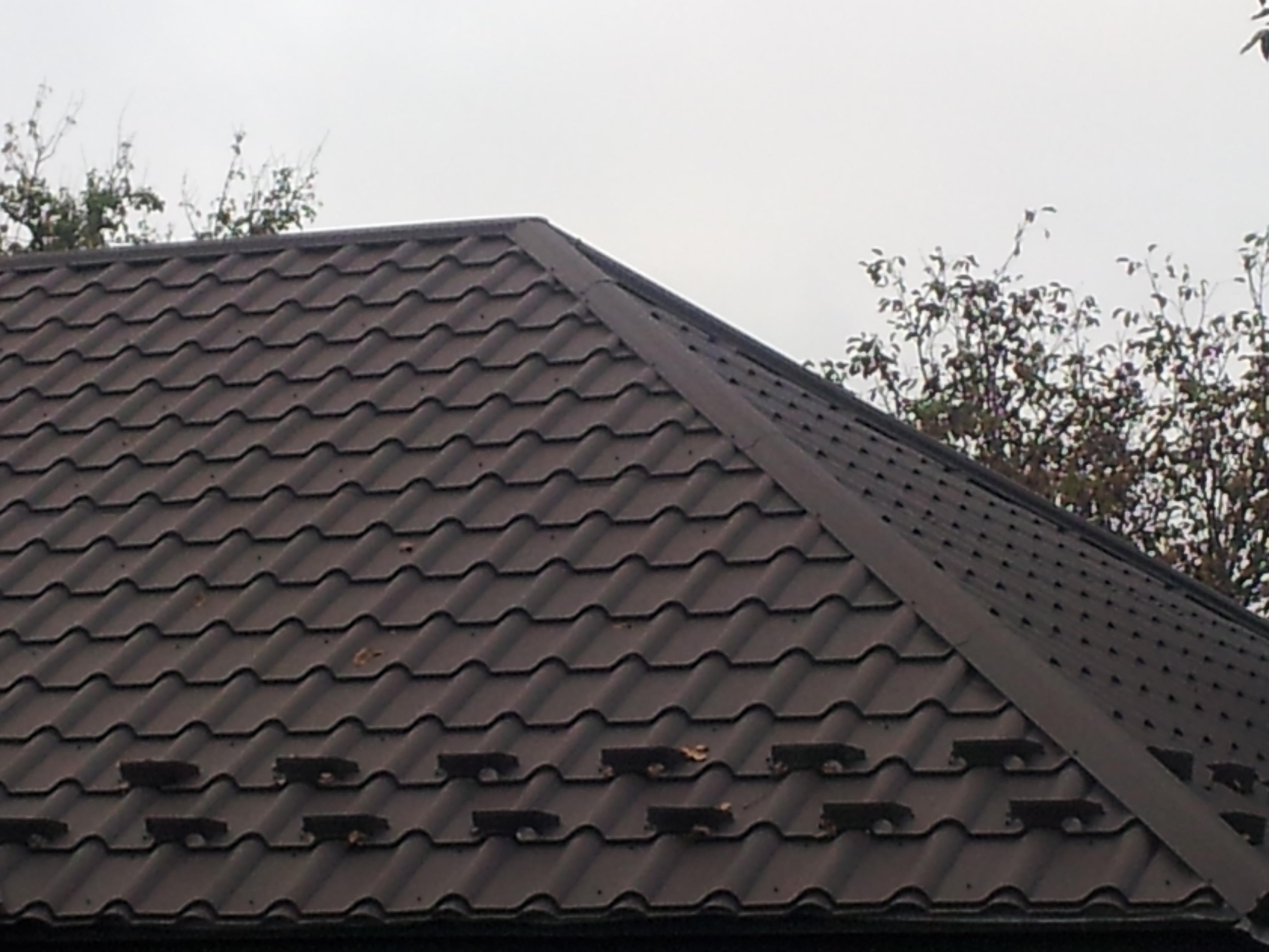

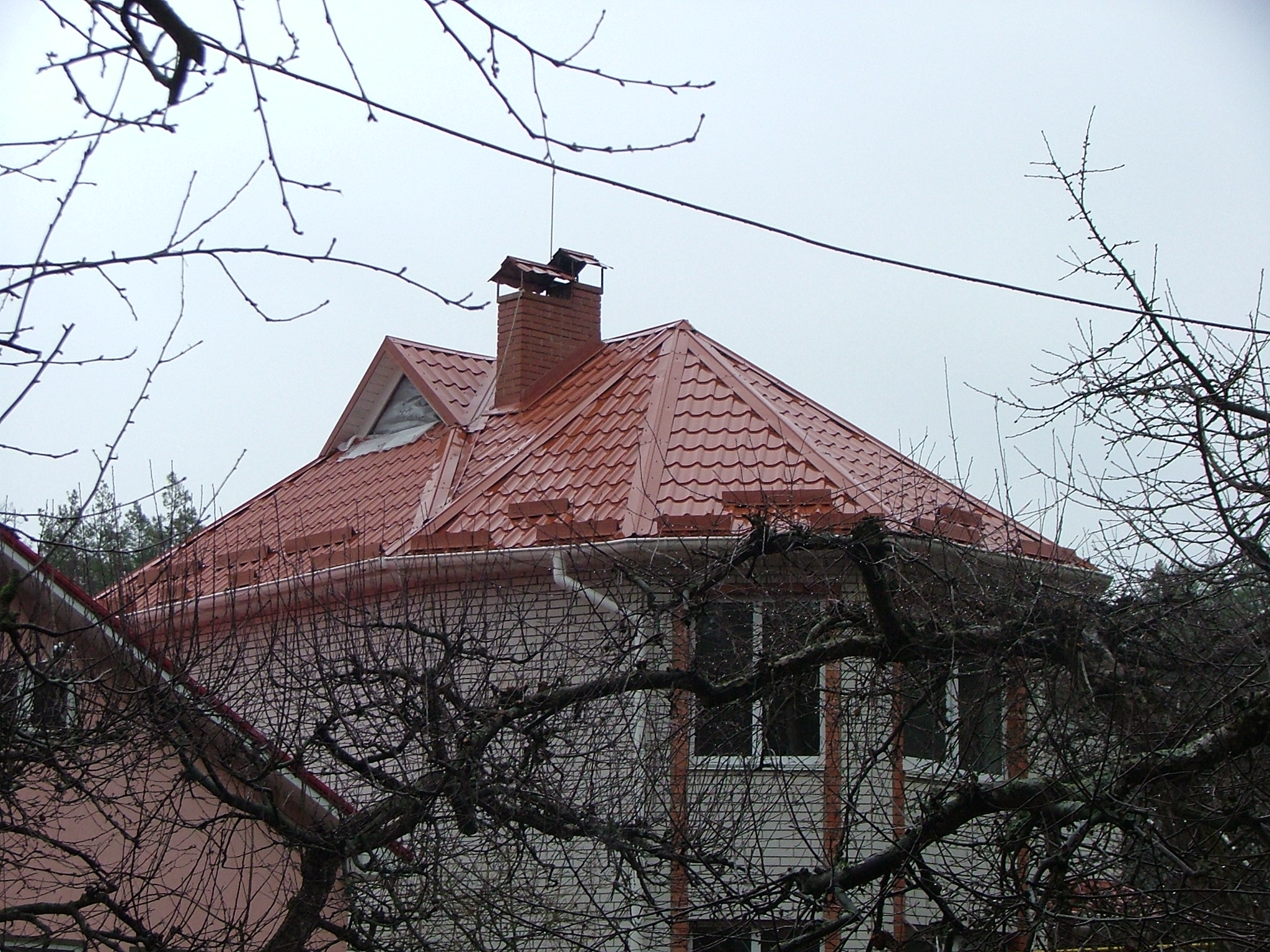

Угол 45 градусов примерно, МЧ рукки пурал-матт, снегодержатели в шахматном порядке закручены по возможности длинными кровельными саморезами в доску (вышло не везде, где доски не оказалось под местом крепежа - закручивали обычными короткими, но в каждую волну в любом случае), усиливающих уголков нет. Водосток желоб 130мм, на линии схода снега - так получилось... крепления желоба пластиковые, каждые 45-35см на все саморезы. Снег удерживается 1) желобом 2) двумя уровнями снегодержателей. (просьба не критиковать крышу, сменили в процессе три бригады, пока нашли нормальных крышников)
3 зимы - никаких вопросов (ттт).

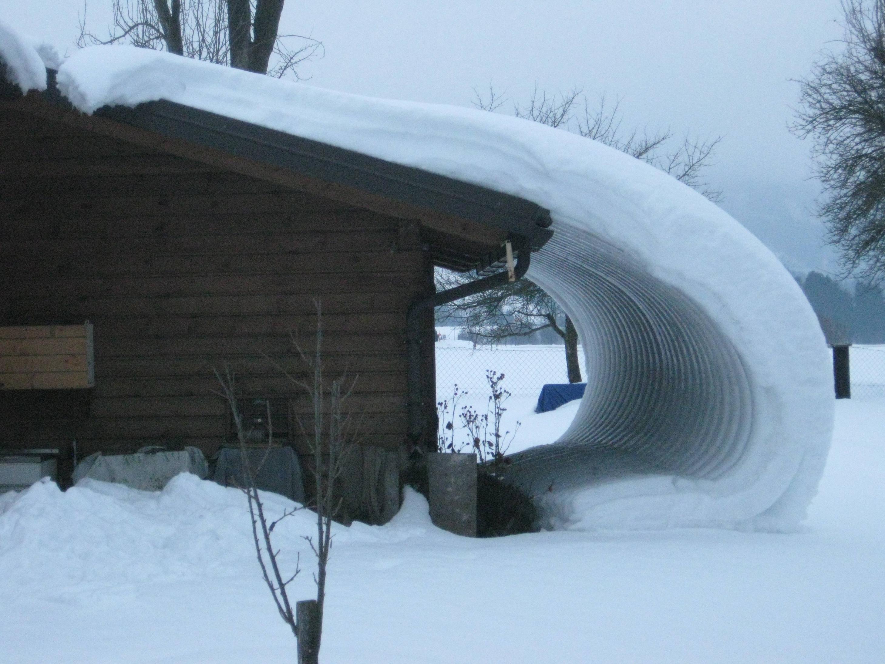

Если надо могу сфоткать свою крышу и выложить, вот фото не моей крыши:
pikan! :rolleyes:
Отличная фотография! Просто на конкурс какой-нить просится! :beer:
Ваше фото "пошло гулять" интернетом. :)
Угу!
И ещё на сотне всевозможных ресурсов :-)www.google.com/search?tbs=sbi:AMhZZitzyWdxNPXFIktYtKTJQeI8c78pGKVxUzfKPOT_1uYef6r7J3Rrx9m5Sg-ukX7JEnaZYYbFrMacCs8WkMql9UHfAEhdT9yhwWwAudLLXyrN5-PJu5NjJOMaT7-6yJBI1V5wF6I8jZttHFbDrgZjn6n33B1Qx5lYZAFh3KgT12swIUZmnYpyrd7q_1SqhMF5oQABQnQu4pP_1BeldXHYOIy-S6N7V3zaaD2jTjvOiunxOGh66s6MR5NoB9P0rvQ474PCyZ58vo4jXfIeOPRzwy7jTCsxbqOFu-4GHbcChfig8Y20yChnKM8r12WJF6I4fP5j3Tb0w_1oFjF-GE0N93VmnGOFt2BDGb6RMGM1nmLU_1pCXoEgy3fX9dBkivNqsZnW6gU52mDGnM_1pBMYgm8z458DJcx7ap5Tq6h20FstkGNQMtV2KOllFwkao0Lo5vi7N8V8nh3KgkXje2vQtnQj5y2meKyn7ZM60li3fiWdpQq53OQ2wYgR2enIsgKvLfYOyiPRQKuPdwy4S12TeI8-jfaqEWyTumh1uSSwJyNnES4VdqJdfLcySkqSAVckOIpx8O1X4bl6FDhGuhwJWoIPfDTqwU9Co-mTJD88q8i_1g8dkuHbpCbXuR-DjkGysMFA5e9wHVadTcJVSSsLXOxTPQ47CxmiY9ISgTjE_1WcPcq768wIbKDiY6NCy9iNWsCy903b0omfaNFeGola4vu5VJVEM-bkgNMUPBiMknun9fqxvFPfMnh0UaNLUlSefwCECy4fLI_1aZpyM8ik1IzghDmH5SmTkY_12TywnM1HmYJpvZK1BPkuFxHfbnmnTCrbikccT2aIyp9WFIa1tmh6VO7EmlV2UAusIWJC5A6Yb228SVO6ov84hpcyZeaKzI4ZgAZ7f0zbFGopV9izZ3VCy2f6uaFw-JRQgYPOOIXGfPLp0SLQHCCP7dxKSQOannh2vqptIckeTXOwzZqnsuWuM9zRsDRVzjWfj2QJfNNXNMIAy9PMSLfUQbp5nuChyowdR6kvgQSeHpUA0-e4NmLM95il2GjBL_1H6ccGnlLKJH9V5nfTbTBpe8uj5vCB9paayAWIWzu9HZfsMSEimX7fxf_1ksFA5AuvryEZwVdOxfcmBTGlVhaCXR57nbsBq-Qd-K_1NpOrHb8zt9Z615_1TzXKL2GurEBDKrUl28ExnOOd1BiHJTyR0Df0eZ2SwndRqM7kMXG-n9RPZDjdDbQCO3Zo3X56An3pL8Sfl0RssJGmyrLxf2Z8m1LYBAaQEfi3s7MgoGLqyBWFCby57eJOjc5At8T21-f6wQiYyryLp6zlyv2xHdUUVlI1H5PQ0
Чёйта не получается дать ссылку :-(
Всё красивое и интересное, очень быстро распространяется в интернете. :)

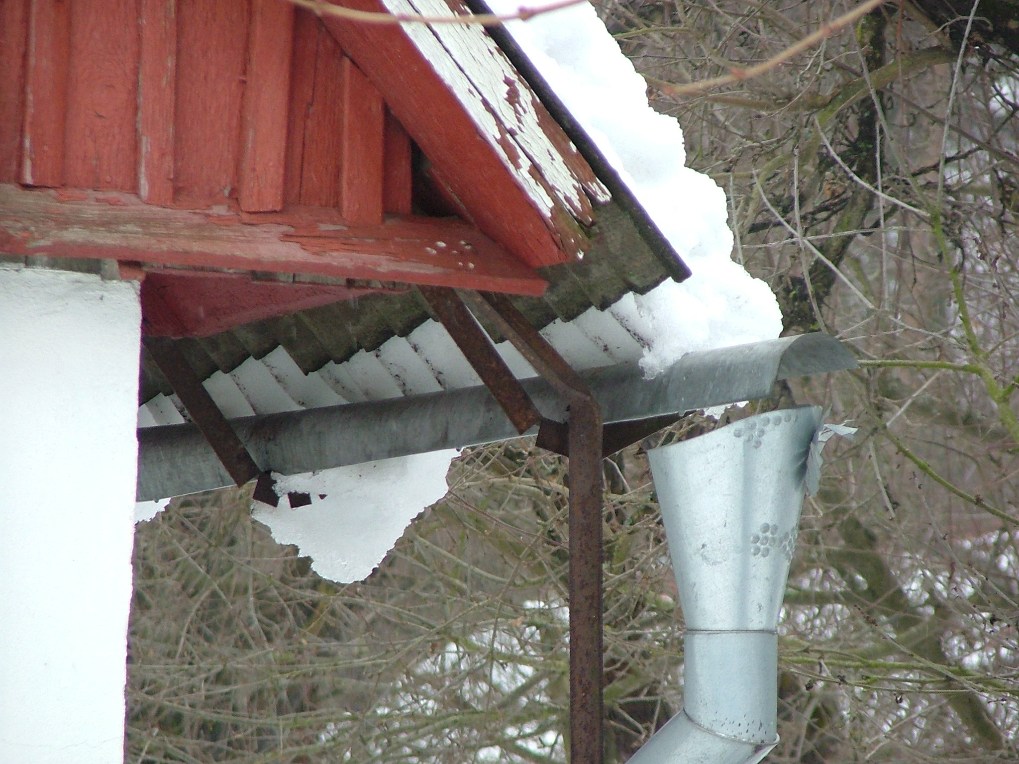

Шановні, підскажіть ,а чи є в природі стандартні снігоутримувачі для шиферу?
До цього ставив алюмінієві уголки,до цієї зими утримували))) а в цю погнуло ...
Тепер думаю ставить металеві крашені,чи є промислові по формі волни?

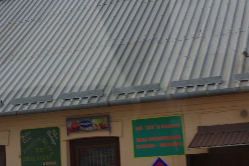

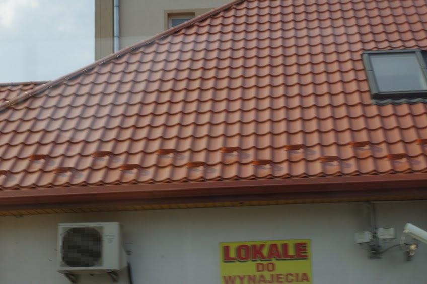

На днях ездил в Польшу,на учёбу вместе с другими кровельщиками,и,ессственно,профвзглядом смотрели на крыши вокруг,общались.
В Восточной Польше,где мы были,на мой взгляд,80% крыш новоделов на частных домах из обычной МЧ профиль типа Монтерей и профнастила,20% делят керамика и битумка,но костёлы/каплычки все под медным фальцем,как старые,реставрированные,так и новые,возможно католицизм располагает к вечности:D
:shock:
На МЧ практически нигде нет снегозадержателей!!!
А снег там не меньше нашего,они граничат с Волынью.
Стоит снегозадержателей немного,но они стоят в местах опасных,типа входы домов,проходы,в общем везде где 100% "снег башка попадёт",также они немного других типов:
1.Скобы,как в посте выше,оччч..распространены.
2.Планки как у нас,но чуть ниже профиль и,главное,длиной 125см(поперёк станд.листа) или четверть 62,5 см.
3.Планки,длиной как в п.2,но трапециеобразной формы.
Если монтировать СЗ только в опасных/проблемных местах,над мансардными окнами и крепить водосток чуть ниже положенного среза,то есть в этом смысл.Если придётся мне делать МЧ или профнастил,то буду делать так,т.с. под свою ответственность:pardon:
