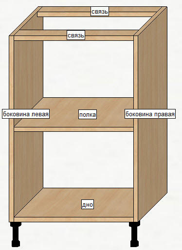

Сейчас можно сделать файл для заказа на уже, наверное, всем известном "Вияре".Он будет включать деталировку с присадкой(сверлением), после исполнения вы получите детали с отверстиями и наклейками, на которых будет подписано, что это за деталь, также можно сделать список фурнитуры для заказа. Конечно рабочим проектом это назвать никак нельзя, но если гражданин "не криворукий и не безголовый", то собрать кухню сможет, я так думаю. Схемы можно добавить такие, как на картинке

Это понятно, я написал, что я лично, не могу сделать РП, но деталировку с присадкой и простые сборочные схемы могу. Мебельщики, которые работают с чертежными программами сделют РП таким, каким вы, как архитектор, его видите.

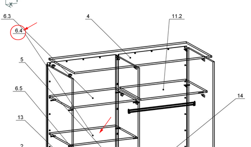

Я написал, что, к сожалению, не смогу, не работаю с необходимым програмным обеспечением, как например Автокад и т.п. А в фурнитуре разбираюсь, сколько и чего вам надо я могу написать.
То есть вот такой чертеж я не смогу сделать

Любая сложность и детализация чертежей, вплоть до размера к последнему шурупу, карты раскроя и калькуляция материалов. Возможность отображения пошаговой сборки. Даже - но если очень-очень нужно - файлы для ЧПУ :-)

Делаю чертежи , карты кромкований и сверлений , сборочный чертёж ...и т. п.
