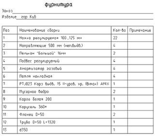

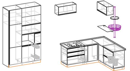

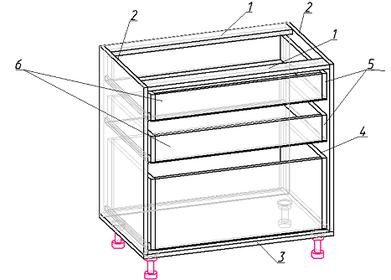

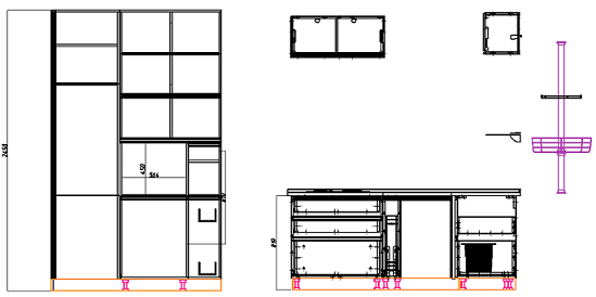

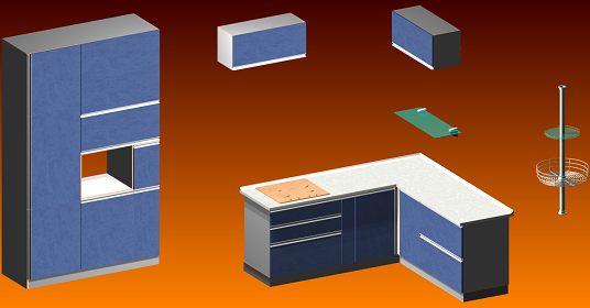

...как-то так.
Мне намного проще , а заказчику удобней, распечать чем форматировать..
...как-то так.
О!

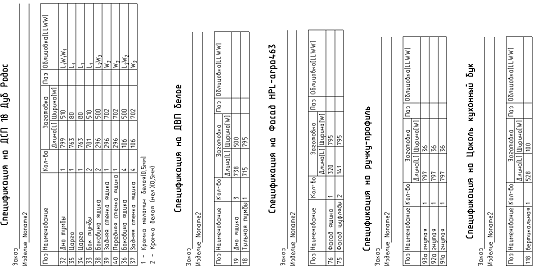

Фактически мне нужно только то, что в файлах 3 и 6. И, возможно, 2 :)

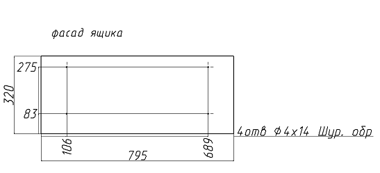

Только я не нашел информации об отверстиях для креплений (шканты, стяжки, и т.п.) и о том, какие стороны необходимо кромковать. Это тоже предоставляете?
О!

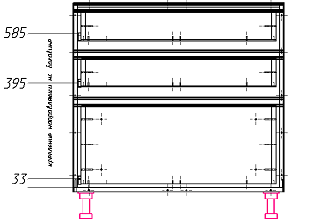

Кромкование указано (ф3) , но оно дублируется в раскрое . Программа выдаёт все детали с указанием диаметра и глубины отверстий (ф5) , но практически сверлят по одному из видов (слева , спереди , сверху) изделия (не детали) , где указывают отступы сверлений от "базы" (ф4);
Можно получить комплект чертежей каждой детали...
Для сборщика на производстве главным будет ф4 и общий вид (эскиз)...
Я прекрасно понимаю , что Вам нужны более подробные чертежи , чем для тех кто в этом "варится".
Когда много "бумажек" - больше путаницы...

Да полную смету можно сделать, какие стороны кромковать, шканты винты, размеры крепежа и тп.
