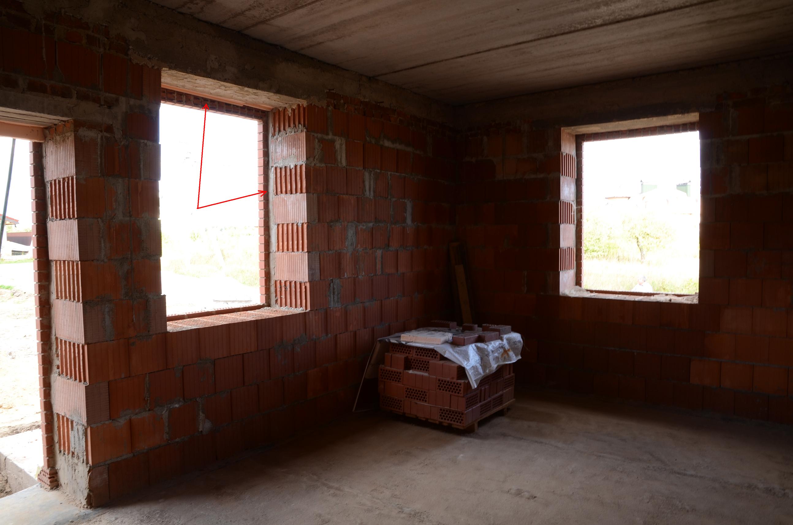

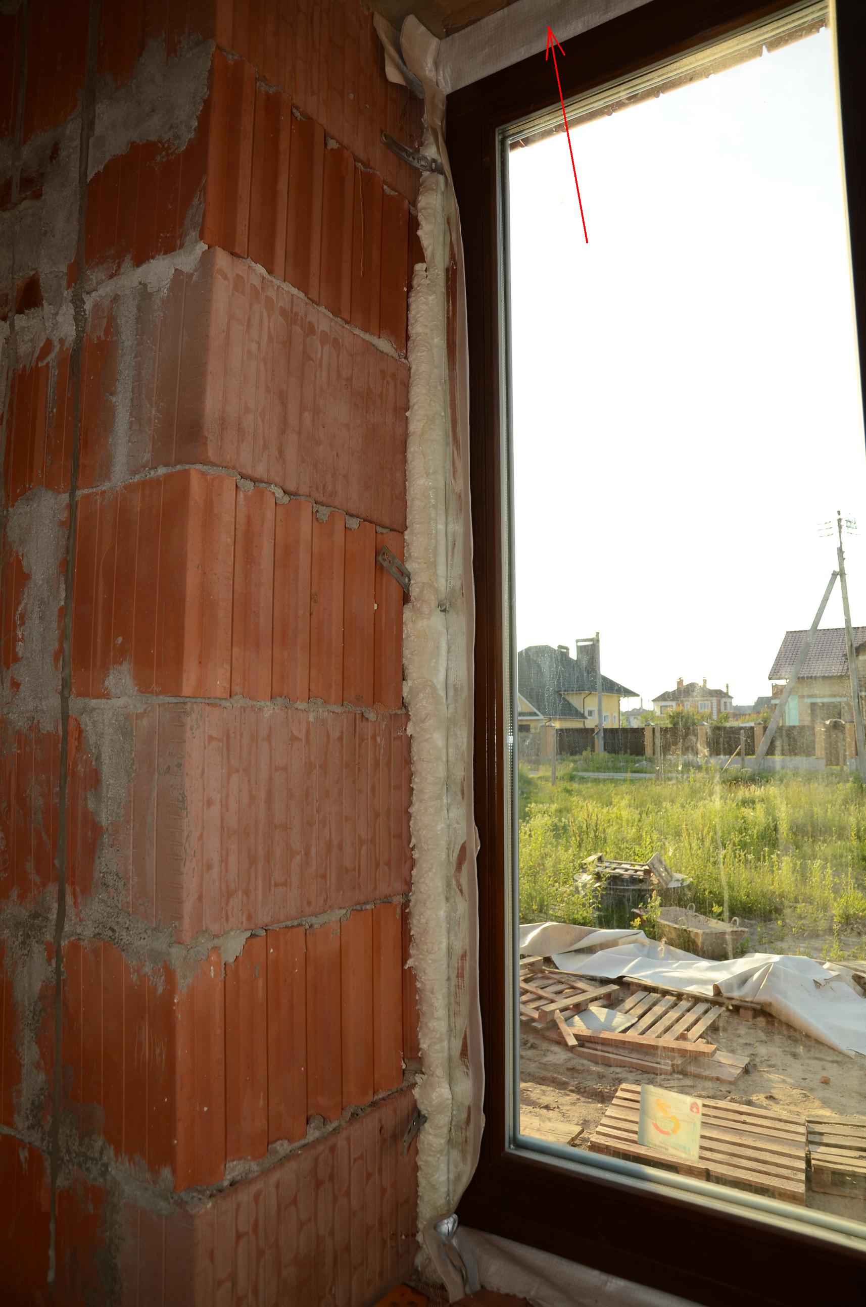

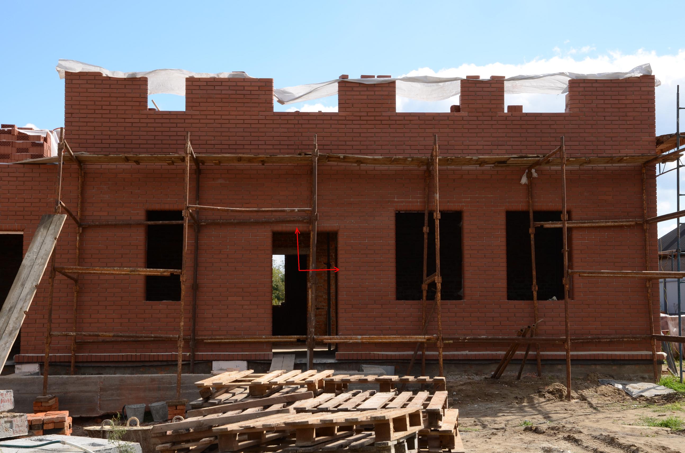

Оконные проемы.
Захотелось мне вокруг проема фасонный (круглый) кирпич, смотрится красиво (фото 1), по бокам кладется как обычный кирпич, сверху - резался и нанизывался на арматуру. ОЧЕНЬ умные каменщики во главе с таким же прорабом, во время возведения стен сделали отступы Поротерма 44 от лицевого кирпича на 4-6 см, а вверху от монолитного пояса (согласно проекту он же и оконная перемычка) до лицевого кирпича отступ до 10 см.
Раньше я не обратил внимание (не задумывался), что оконный профиль заходит за лицевой кирпич на 1 см + 1 см пены =2 см. Остальные щели то задули пеной, но их же нужно оштукатурить.
Верхний проем от 6 до 8 см будет заделываться ЭППС, другого варианта нет, такой слой штукатурки не будет держаться, даже если набить сетку. Боковые проемы думали оштукатурить, но помешала НЕ ДЕШЕВАЯ лента (фото 3), штукатурка к ней не пристанет, поэтому решили и к "бокам" приклеить ЭППС.
P.S. Это я сейчас такой умный, по факту вижу откуда могут возникнуть проблемы и как их избежать. Посему в своей теме пытаюсь акцентировать внимание на основном, не зацикливаясь на мелочах.
P.P.S. В свое время, читая стройку того же Игорехи думал, мол буду обращать внимание на каждую деталь ... А ничего подобного, приходит строитель - проФФессионал, делат так, как умеет. Пока над ним стоишь - старается, как только отлучился/отвлекся - погнал халтуру, и это не зависит от бригады, прошел я через каменщиков, крышников, электриков. Но реально на стройке могут "жить" 1-2% застройщиков, остальные (в лучшем случае) - каждый день наведываются.

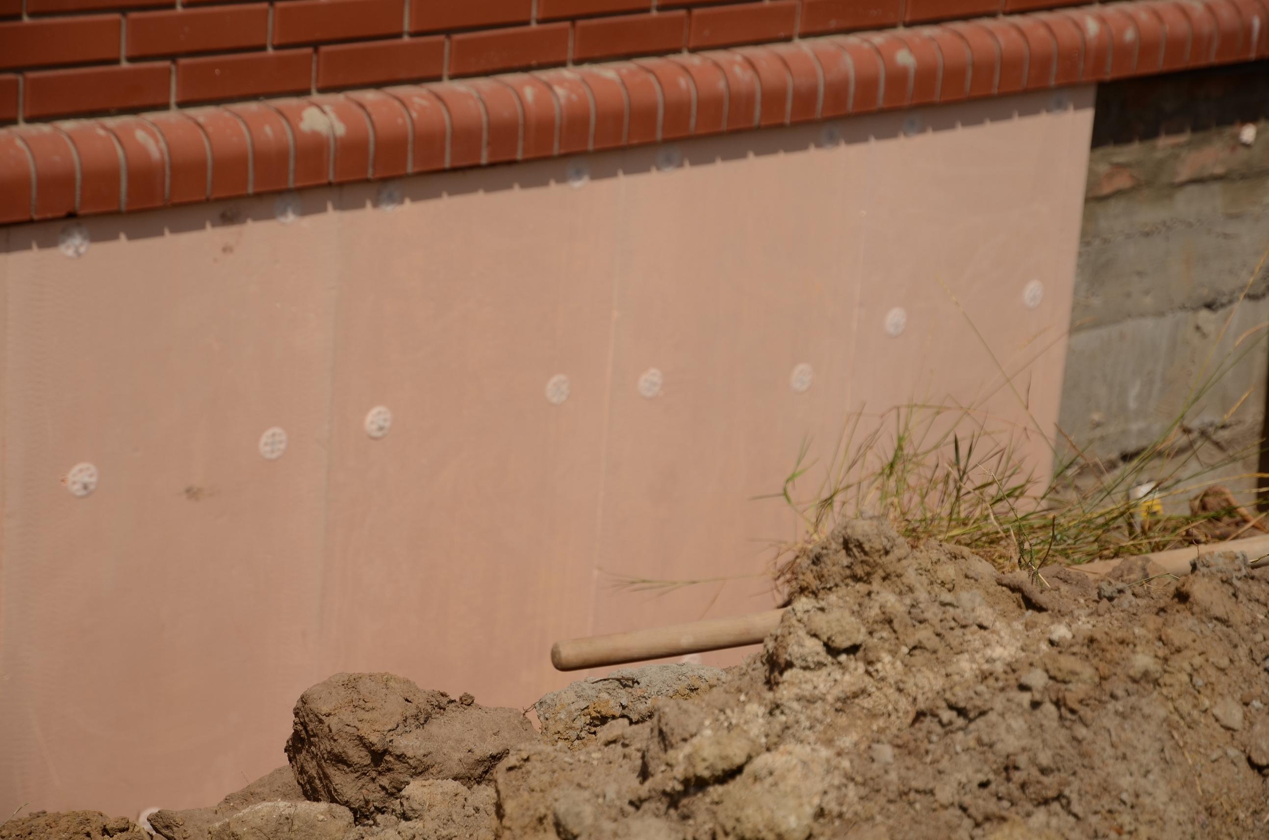

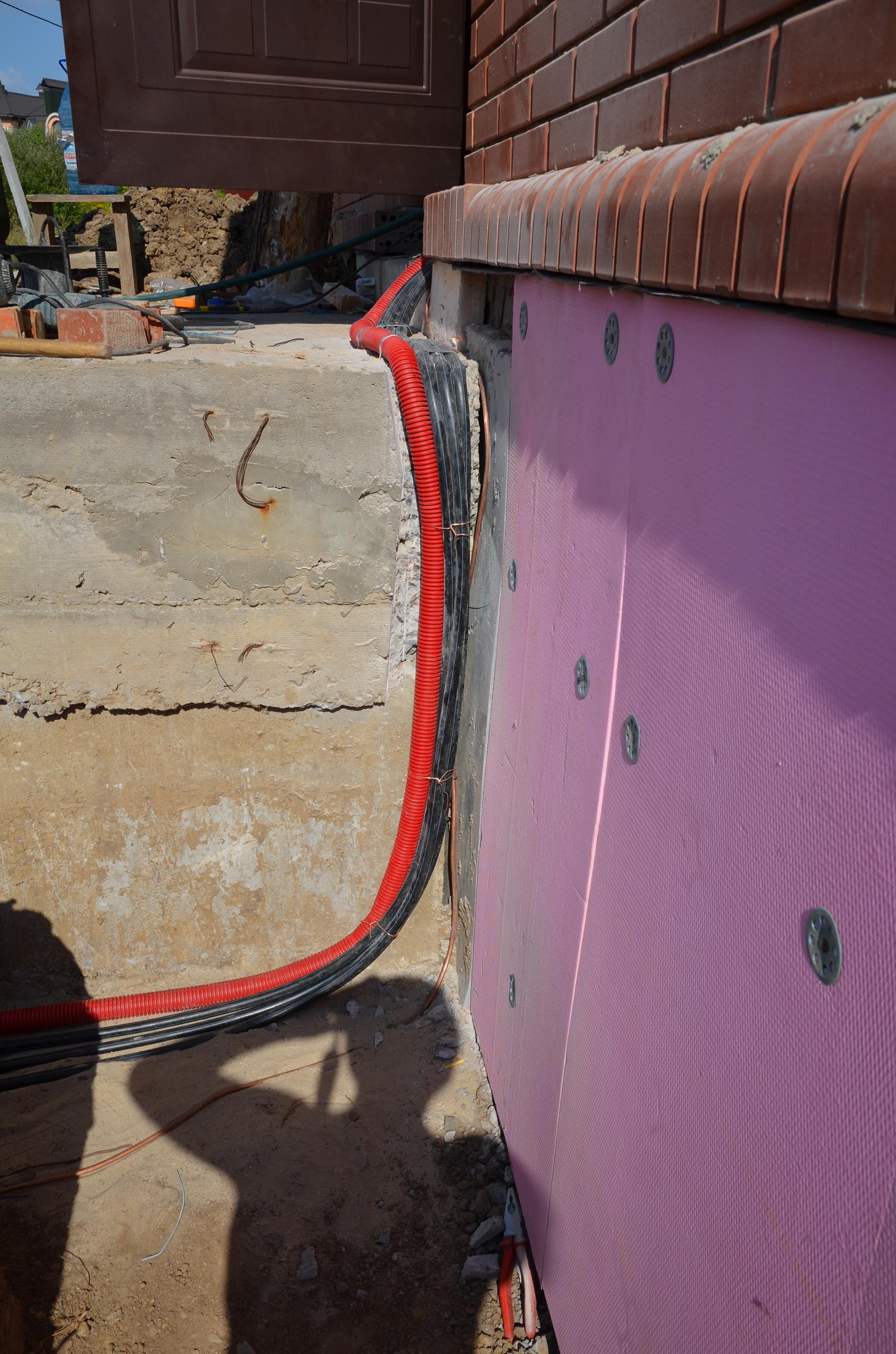

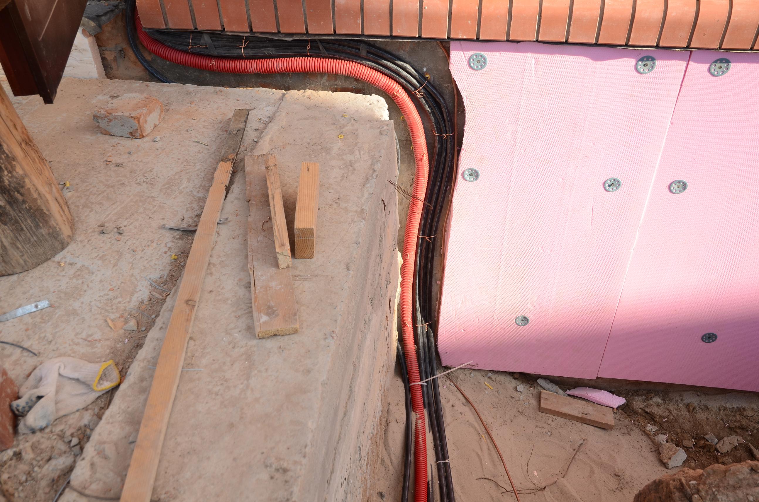

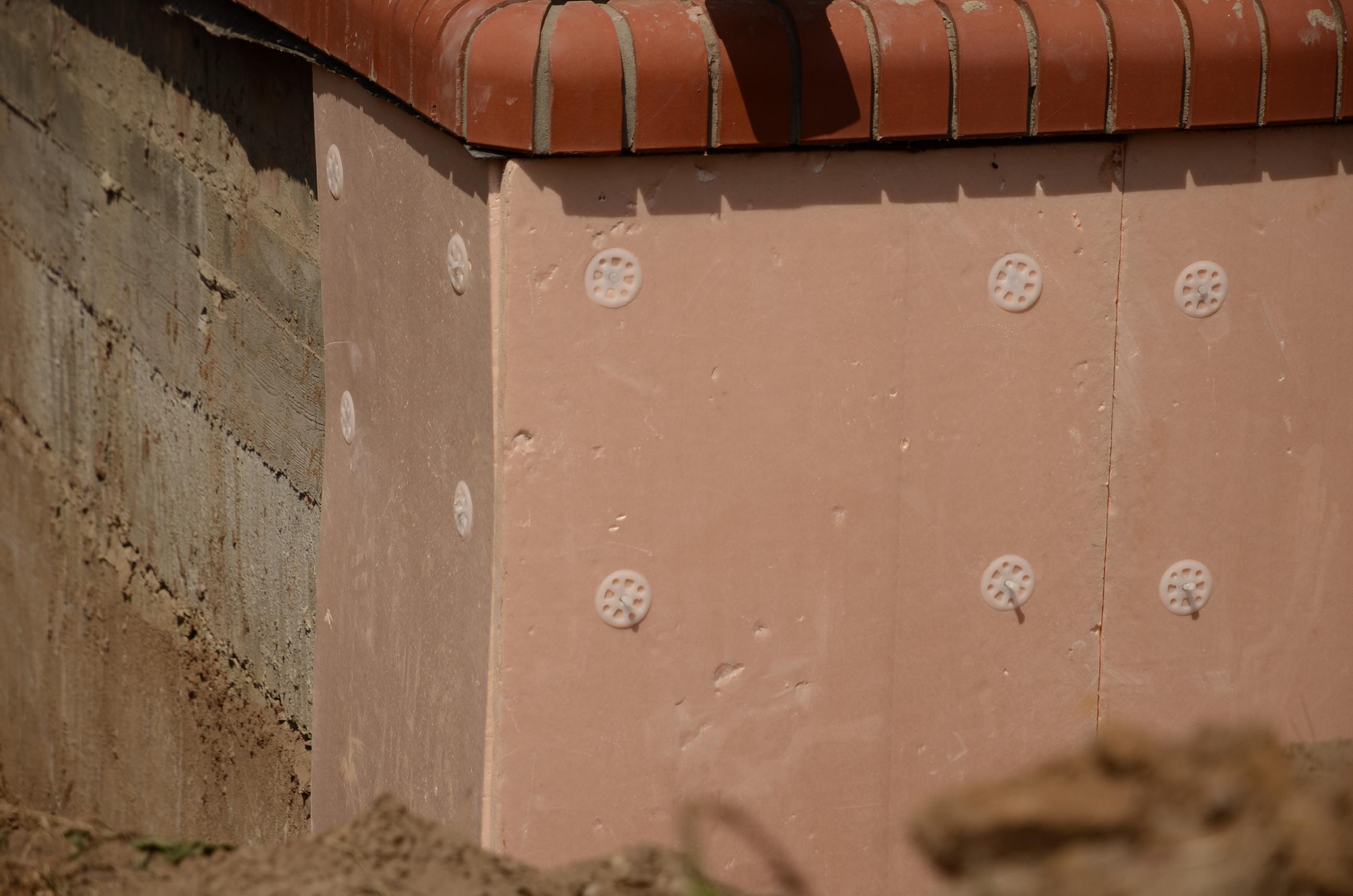

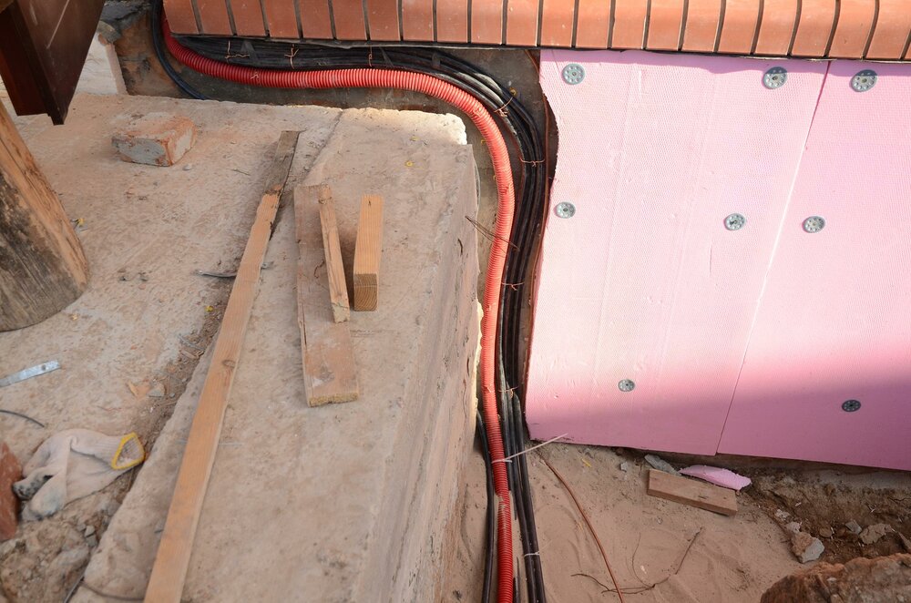

Утепление фундамента. Использовали ЭППС Техноплекс 35-250, толщиной 5 см.
Ранее планировались выступы фасонного кирпича на 8 см от ФБС, 5 см утеплитель и 3 см плитка (2) с раствором (1). По факту утепления выяснилось, что не все блоки стоят строго под углом 90 градусов, есть и те, угол которых 100-110 градусов. Поэтому, если приклеить плитку, она будет выпирать (в некоторых местах) за фасонный кирпич.
В своей стройке я осознанно не покупал дешевых материалов, даже в мелочах старался не экономить. Так получилось, что кто-то отцу подарил пачку пластиковых дюбелей (зонтиков) - не выбрасывать же их. И здесь начался "геморрой" - как ни старались (меняя сверла разного диаметра), каждый второй дюбель не входил полностью в стену (при большой дырке дюбель легко вынимался из стены пальцами). Верхняя часть стены (20 см) из кирпича, нижняя - из ФБС. Когда терпение лопнуло, поехали в Анжио за новыми дюбелями. Купили другие, подороже ... и работа наладилась.
Вывод. Не покупайте самые дешевые материалы, качество сомнительное, возни больше. Не зря говорят "жадный платит дважды" :D. В моем случае "подарок" нужно было подарить другому и не экспериментировать на своем доме.

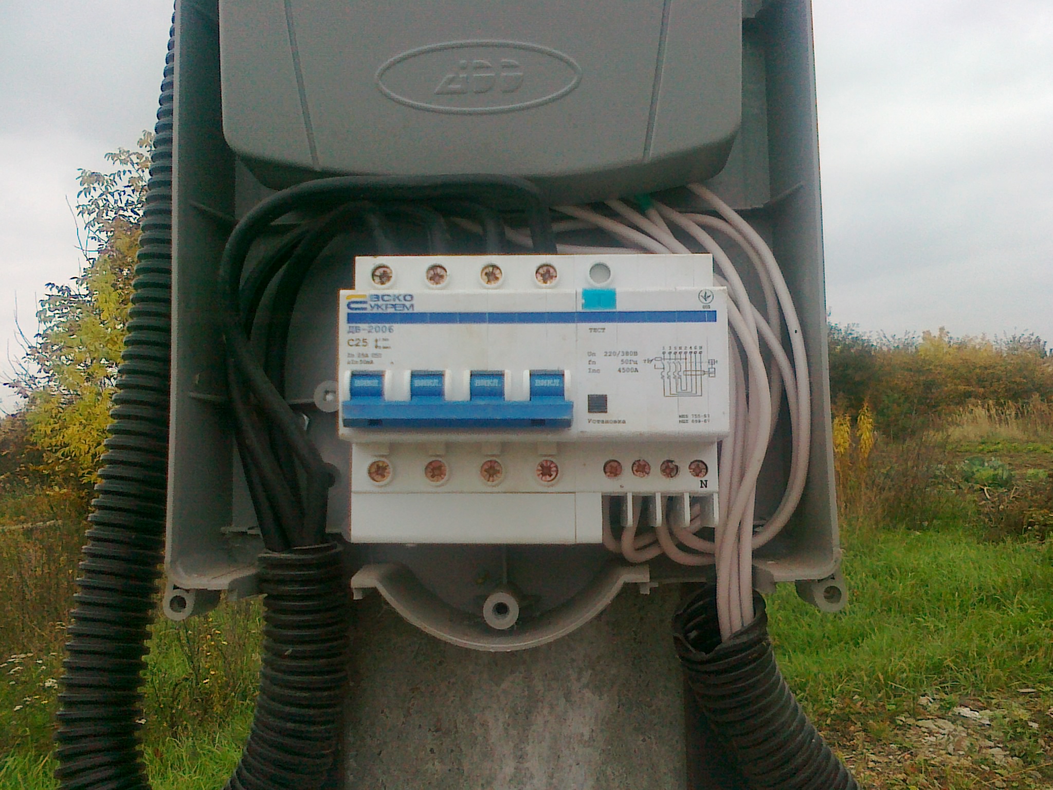

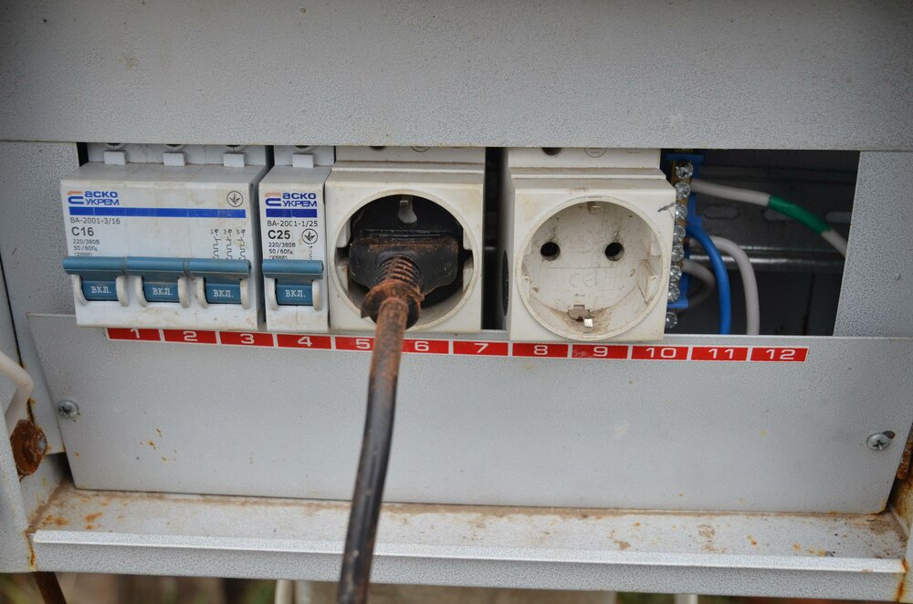

Электричество. Часть 2.
Участок находится в Чабанах, но входит в состав кооператива. За электроэнергию платим кооперативу, цена за кВт немного дороже, чем в Киевоблэнерго, к которому подключиться нельзя (своя мафия :)).
Перед строительством дома купили 10 кВт, 3 ф., ТП стоит рядом, в метрах 80-100. На столбе установили счетчик и дифавтомат АСКО ДВ-2006, 25А, 30мА (фото 1), под ним - временные розетки и два АВ номиналом 16А и 25А (фото 2). Из всех людей, связанных с электричеством (электрики, проектант), которые подходили к столбу со счетчиком, НИ ОДИН НЕ СКАЗАЛ, что у меня по факту выделенная мощность не 10, а 15 кВт:lol:. Правду говоря, я и сам это заметил всего несколько недель назад, когда планировал увеличить мощность до 15 кВт.

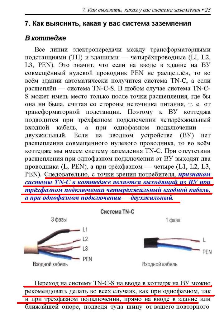

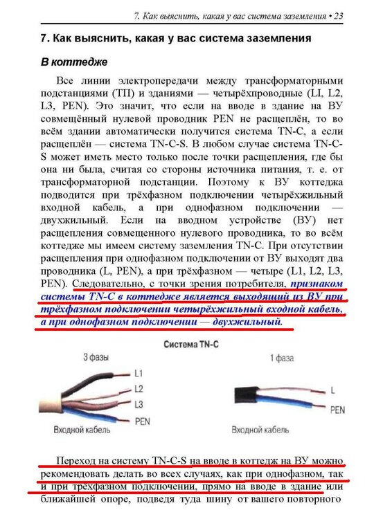

Система заземления.
Теория, как должно быть!
Существуют следующие системы:
1.TN (подсистемы TN-C TN-S TN-C-S),
2. TT,
3. IT.
Согласно нормативным документам (ПУЭ и пр.) по-возможности должна использоваться система TN, в редких обоснованных случаях - ТТ.
В системе TN, при 3ф. подключении от ТП ведется 4-х жильный кабель (3 фазы и PEN). Перед автоматическим выключателем !!! PEN расщепляется на PE и N. PE идет на свою клемму, а от нее в землю (заземление возле столба), N (вместе с 3-я фазами) проходит через счетчик. От столба в дом ведется 5-и жильный кабель: 3 фазы, N (от счетчика), PE (от клеммы).
В системе ТТ от ТП ведется 4-х жильный кабель, который проходит через счетчик и в дом уходит тот же 4-х жильный кабель.

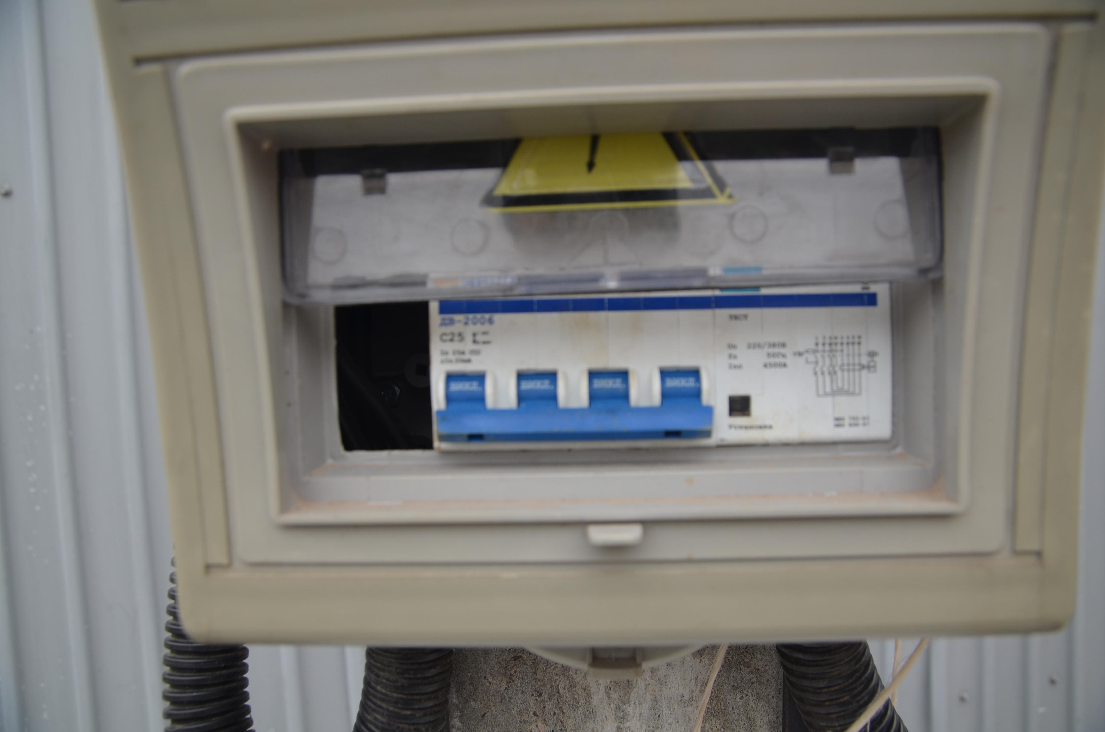

Практика, как есть на самом деле.
Перед стройкой, для получения стройпаспорта, сделали ТУ и проект (фирма с лицензией) подключения от ТП (трансформаторной подстанции) до ГРЩ (главный распределительный щит в доме). В проекте предусмотренный 4-х жильный кабель от столба до ГРЩ. На форуме, для людей ничего не понимающих в электричестве, советовали прочесть книгу Перебаскина А.В. "Влезай - не убьёт!", в которой автор пишет, мол до ГРЩ достаточно вести 4-х жильный кабель, а в нем подключить шину повторного заземления (которое я планировал делать), и будет система TN-C - БРЕХНЯ.
Далее, я думал, что застройщик определяет, какая у него будет система заземления. Теоретически может быть и так, а фактически - нет. В разделе электричество мне объяснили "Собственник или владелец ТП и сети учитывая состояние трансформатора (нагрузка, срок службы, обслуживание) и линии (марка проводов СИП или голые А, АС, состояние молниезащиты - экранирование, длина линии, разрядники, повторные заземлители, нагрузка, обслуживание и пр.) должен выдать Вам рекомендации о применении той или иной системы заземления."(ссылка).
Поэтому мне в проекте везде (до ввода в дом) указали 4-х жильный кабель. Четвертая жила, приходящая от ТП к столбу не PEN, а N и расщеплять ее нельзя. Как мне объяснили "в системе ТТ не бывает PEN. Вводной N нигде не должен присоединяться к заземляющему устройству дома и системе уравнивания потенциалов (к главной заземляющей шине)".
Моя система заземления - ТТ.

А в чем сложность распломбировать щиток и разделить на входе?
Если трансформатор частный, то можно потыкать собственника носом в нормативы. Устно или письменно. Либо пусть напишет письменный отказ или прочие свои рекомендации по подключению...
Всякие бла-бла-энерго таким измором взять нереально, они тупо не реагируют и неприемлют любые непонятные им подключения до прибора учета...
ТТ - это звучит гордо, но делается долго и стоит дороже. И нужно четко представлять, что происходит с системой в данном доме.
А то я давече сделал ТТ с кучей дифов, а оставил один неподключенный вывод под что-то на чердаке. Он отсырел и стал отшибать дифгруппу... Что деалет пришлый электрик? Правильно, борется с проблемой методом исключения. И исключает линию от дифгруппы....ну не навсегда, розетки же хочется.... Через три месяца заказчика здорово въепало шаговое напряжение и отшибло входной 300мА ....
Трансформатор частный, не уверен, по-моему стоит на балансе кооператива. В свое время жильцы хотели отделиться от кооператива и присоединиться к Киеоблэнерго, поставить к ним на баланс ТП (их бы облэнерго обязано было привести в соответствие ПУЭ и пр.нормативным документам), платить за электричество дешевле (у нас тариф 0,4 грн/кВт) .... В результате "а воз и ныне там". Причем под "жильцами" я имел ввиду не самых бедных людей, со связями в СБУ и прокуратуре....
Все у нас взаимосвязано :smile:: кооператив, электричество, газ ... - все находятся в одном "месте" (здании). Инвестор по газу дает разрешение врезки в трубу только членам кооператива .... Другими словами систему не поломаешь))) А если сильно буду умничать, придут заменят АВ и больше 10 кВт не получу... Пока читал раздел электричество, подобная ситуация была у Игорь_М, POLAA - у них не кооператив, но свои заморочки, люди в итоге сделали систему ТТ
Какой существенный недостаток системы ТТ? Повторное заземление у меня хорошее, дифзащита планируется на все, кроме освещения (далее опишу).
