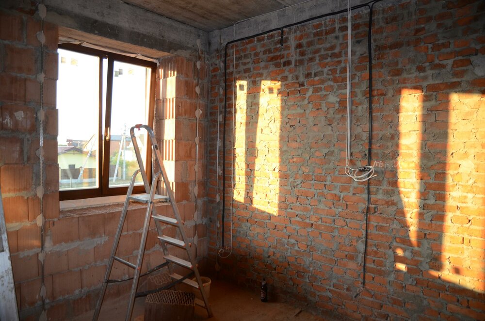

Скажите, а какой смысл что провода на потолке в кожухе... это для чего? и почему только на потолке, для экономии штукатурки?
У меня потолок будет подшиваться гипсокартоном (горючий материал). Поэтому, где проходит много трасс (в коридор выходит по отдельной линии из каждой комнаты + из кухни много линий) кабель был взят в металлорукав. Теоретически, можно было все трассы (коридора) провести по стене (тем самым сэкономив на металлорукаве + в штукатурке кабель не горит), НО их нужно было бы опускать ниже уровня гипсокартона да и возможны пересечения кабеля. А вдруг, я со временем, в коридоре захочу повесить какую-нибудь картину, а там низко опущены трассы?!

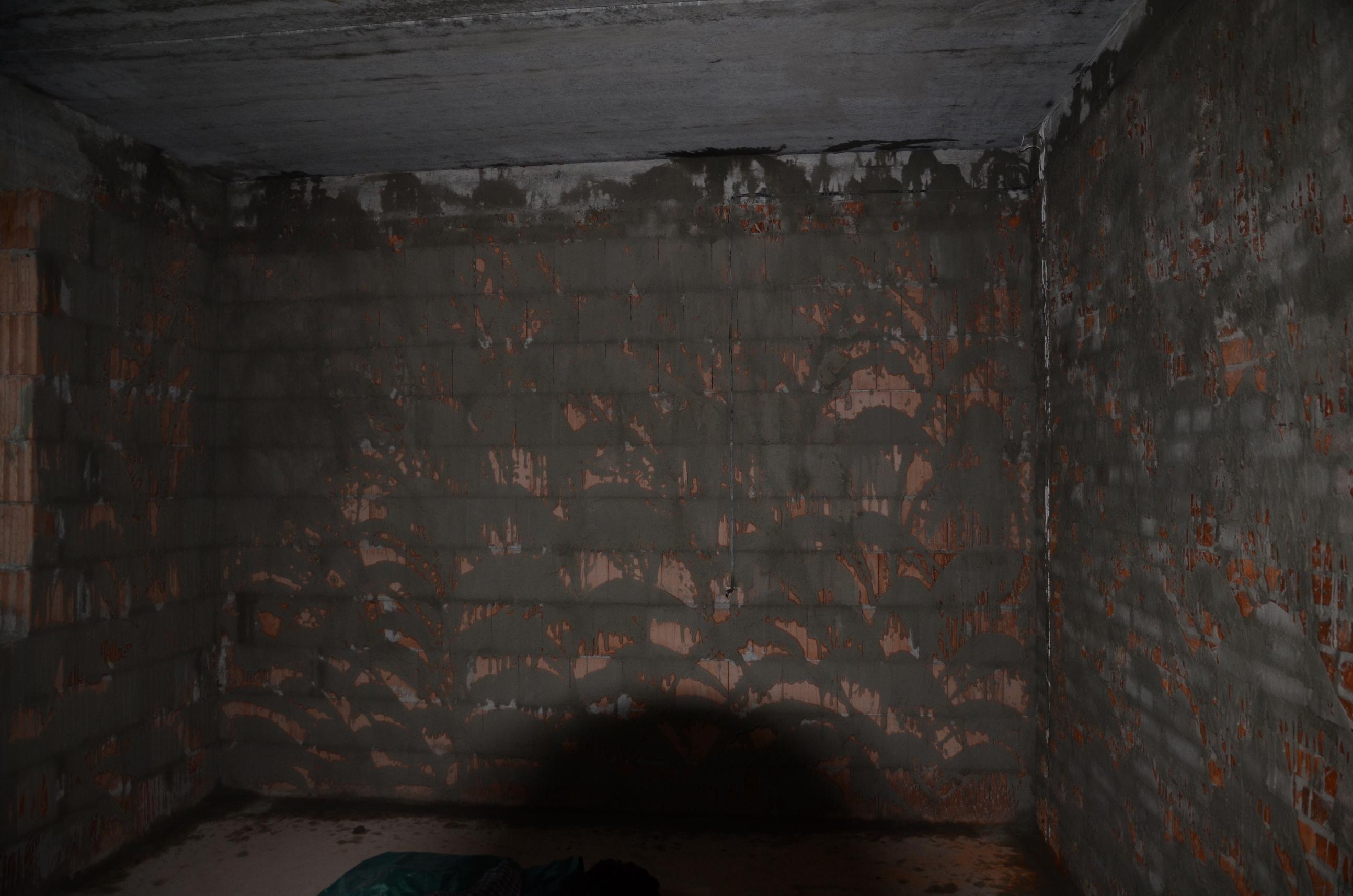

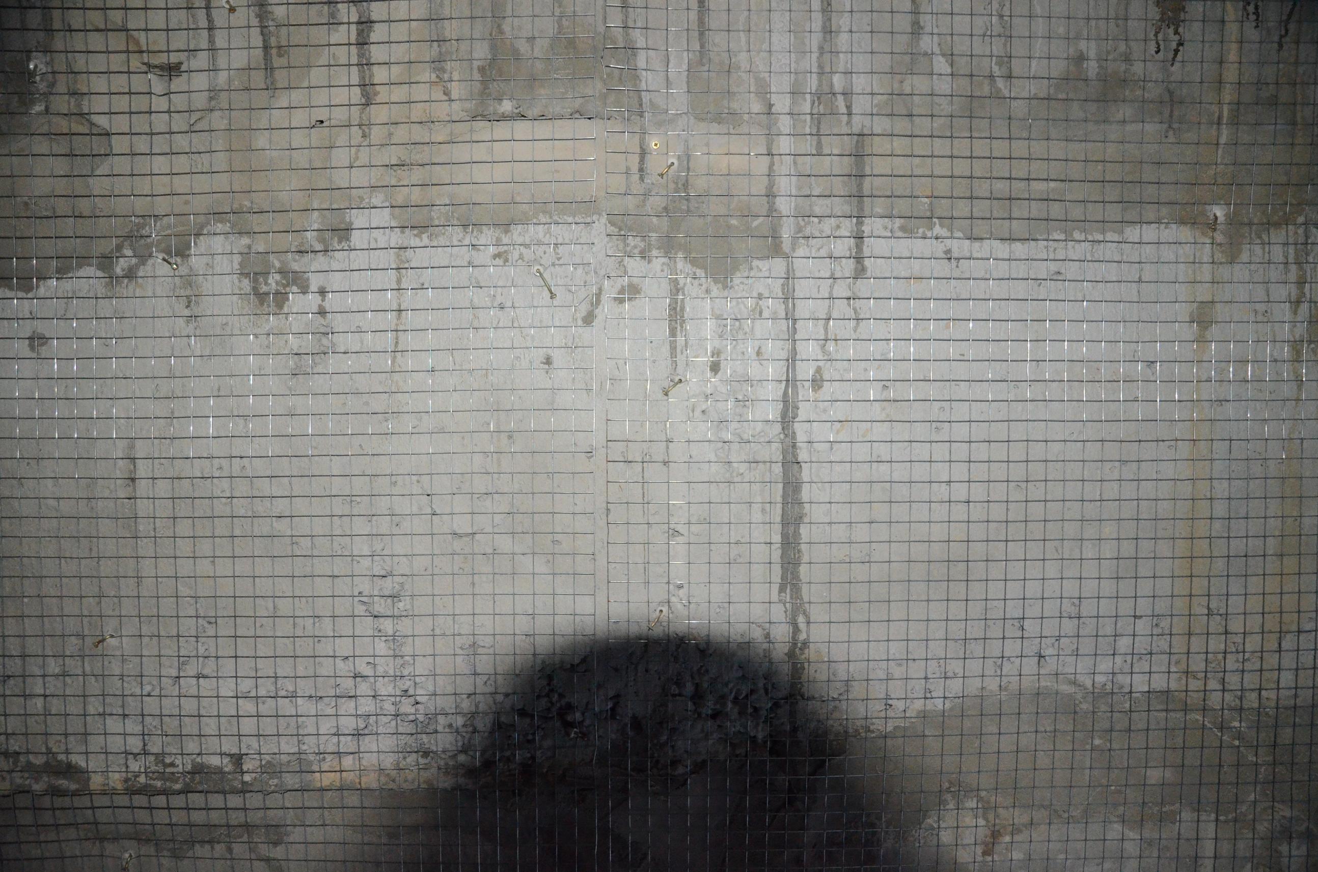

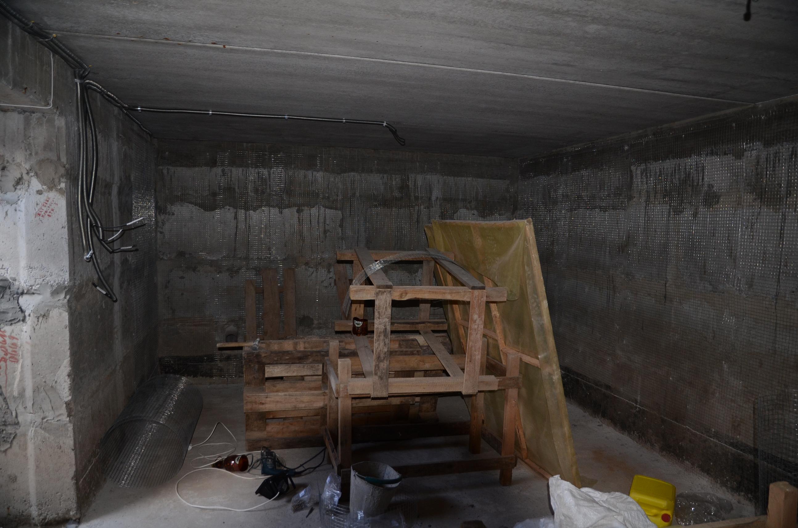

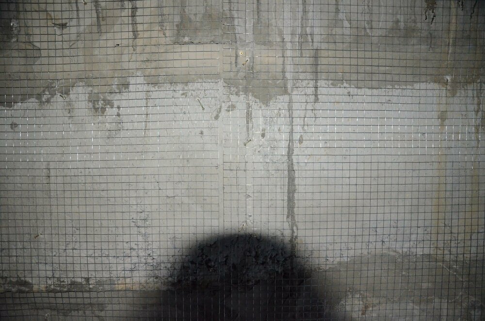

1. На бетон (ФБС или монолит) в обязательном порядке набивается сетка (фото 1-3). В моем случае в подвале использовалась сварная оцинкованная сетка, диаметр очка 2см*2см. Для керамических блоков, кирпича сетка не набивается.

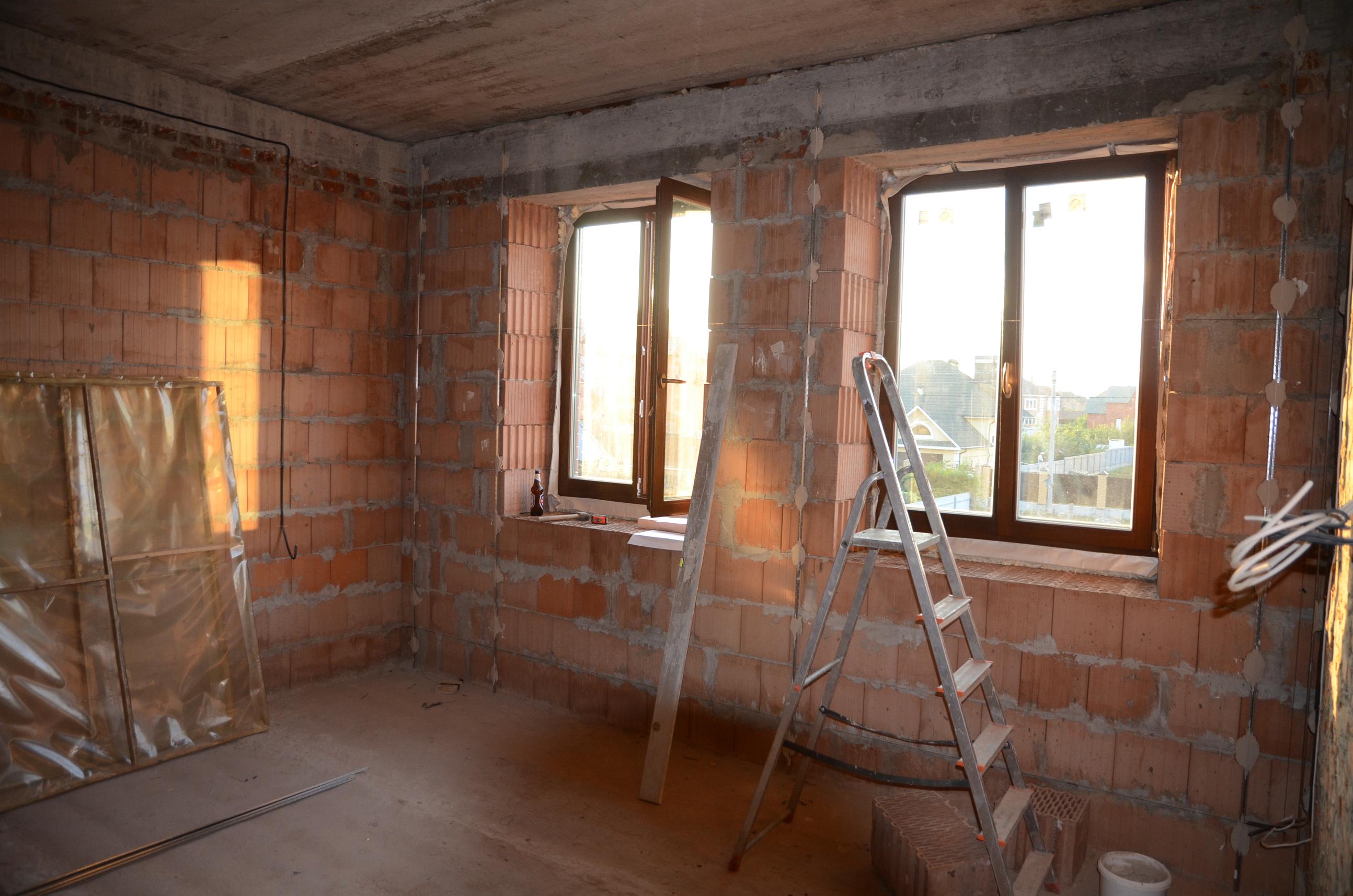

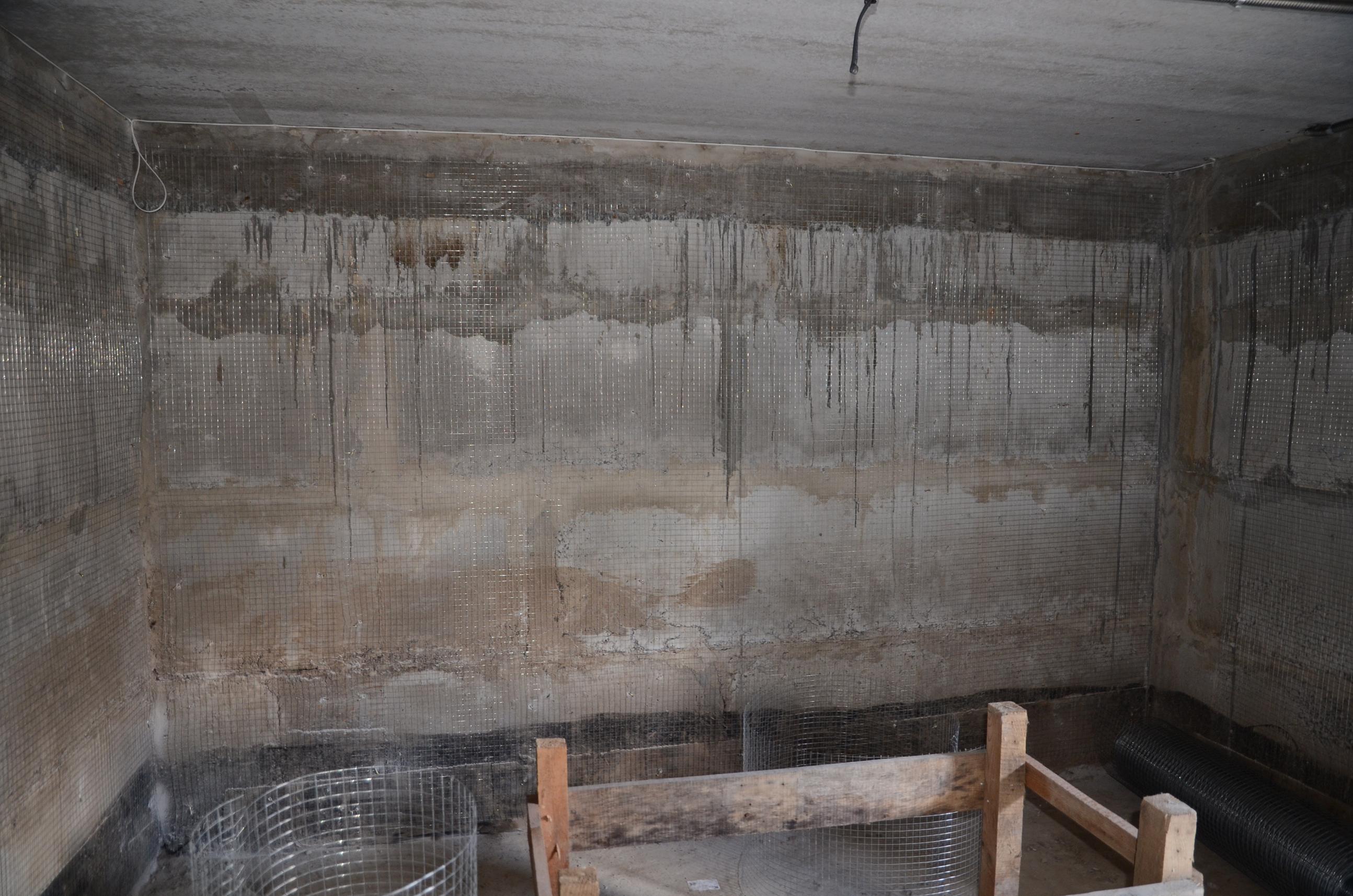

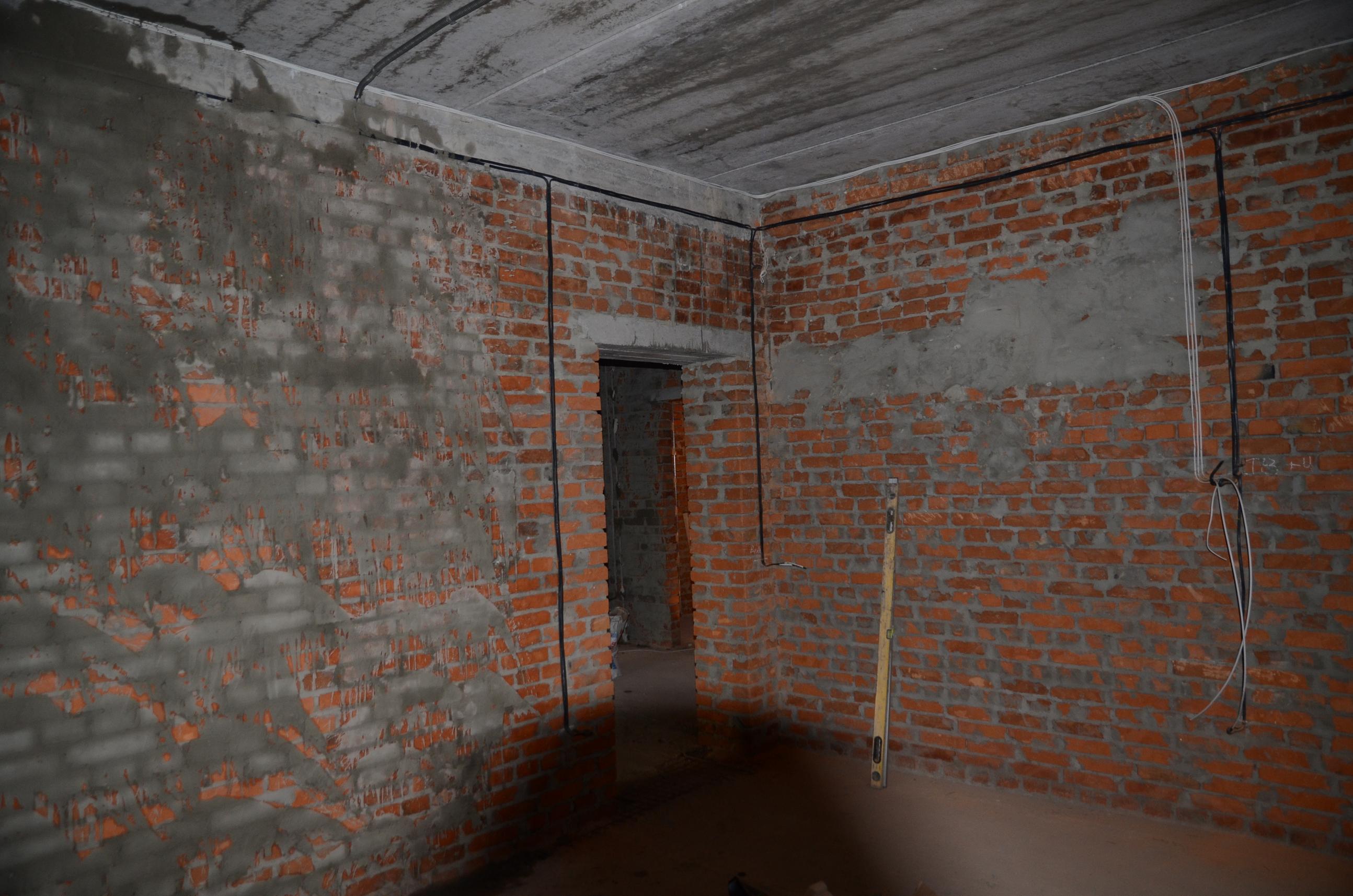

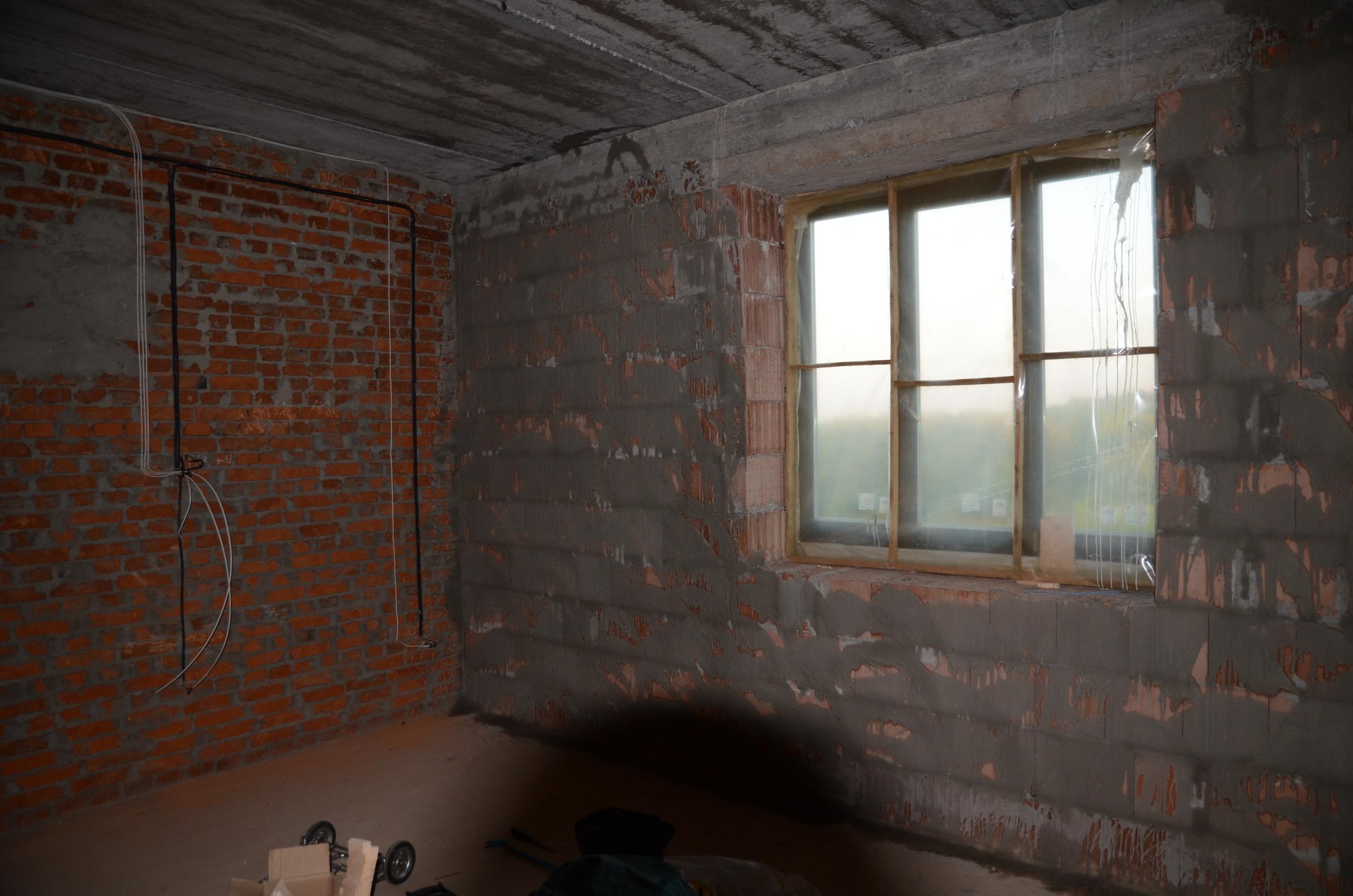

2. Выставляются маяки (фото 4,5). Они крепятся к стене гипсовой штукатуркой Knauf. Расстояние между маяками до 2,5м, НО чем чаще выставлены маяки, тем ровнее будет стена.

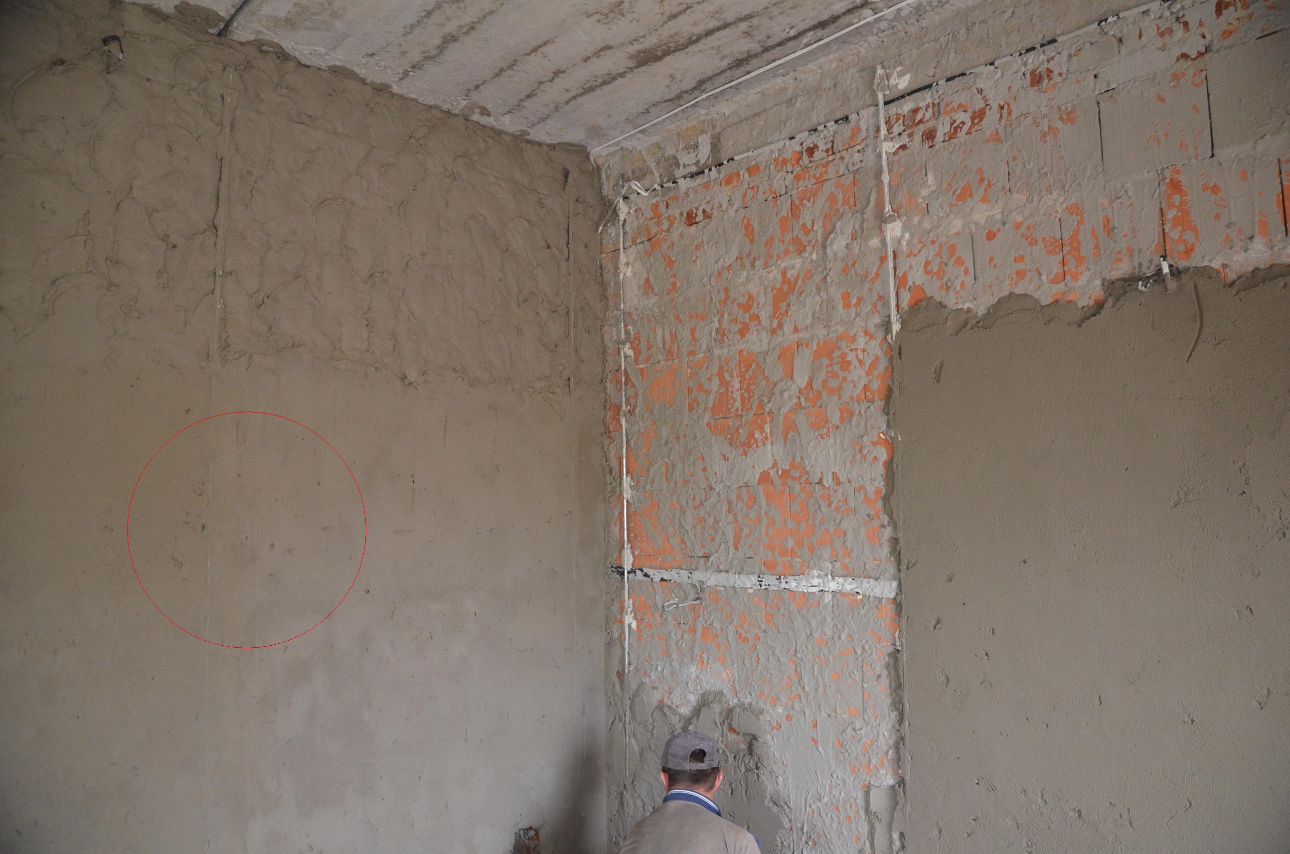

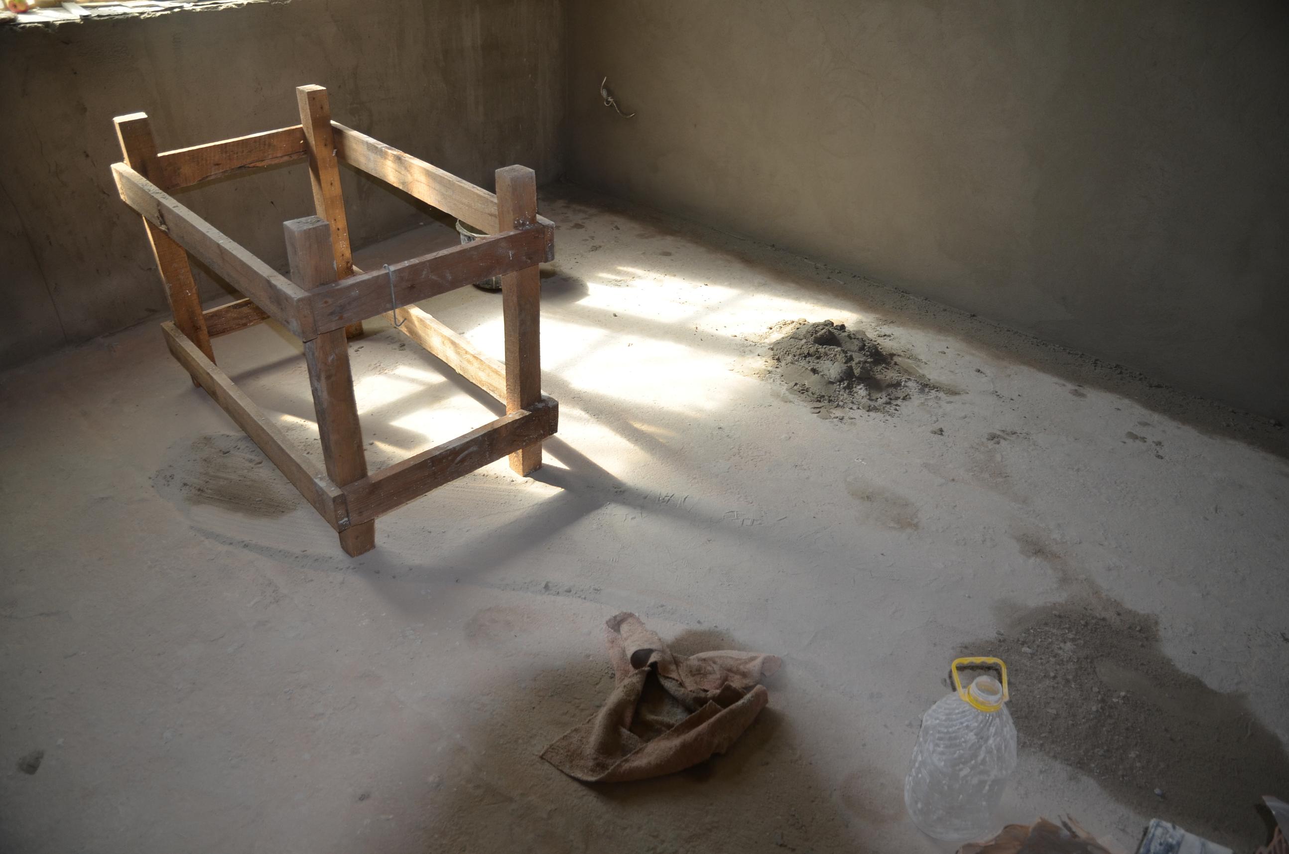

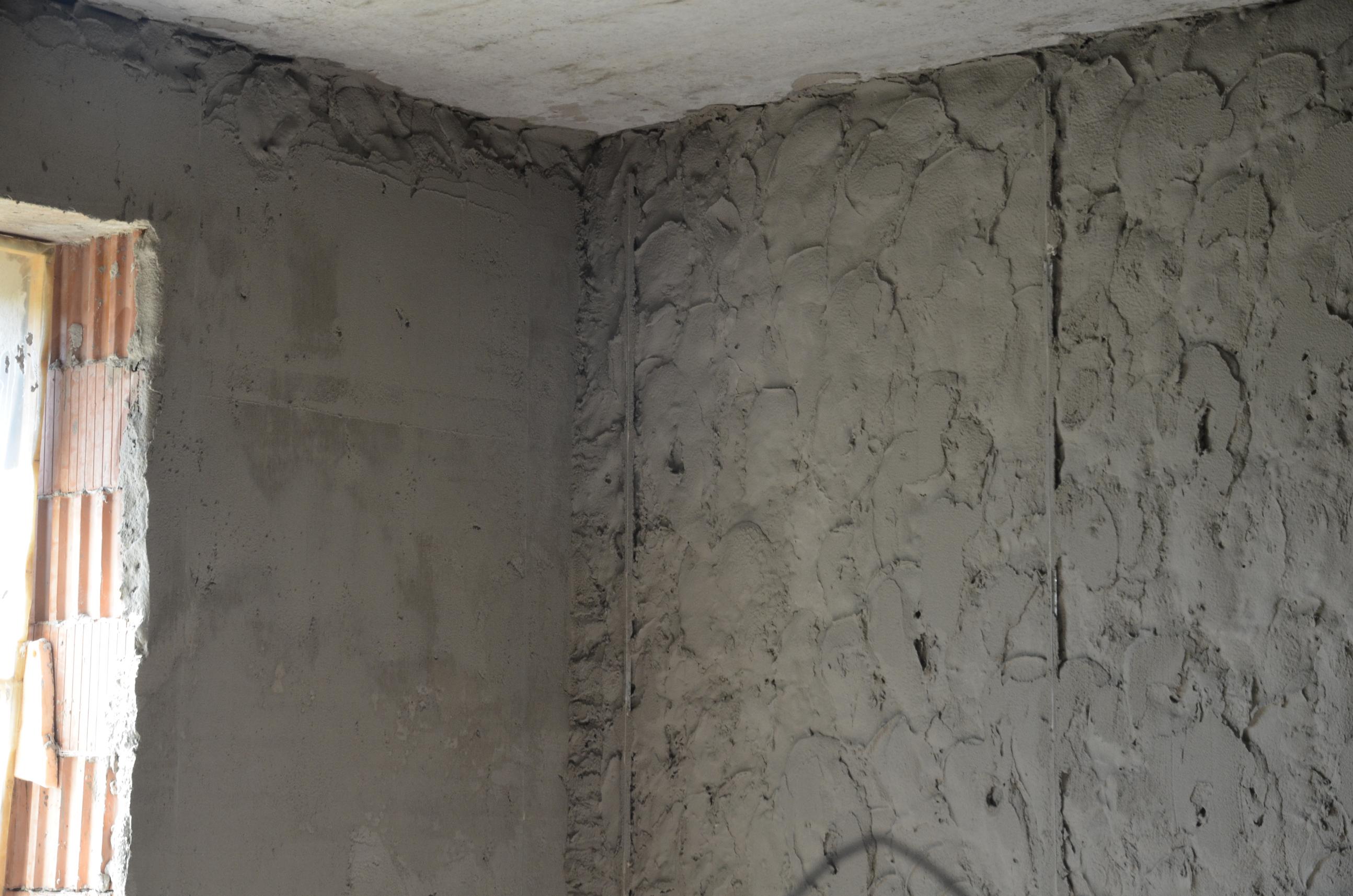

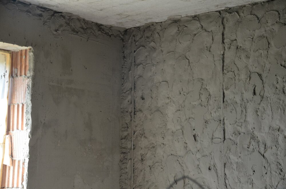

3. На стены делается "набрызг", так называется смесь цемента и песка (фото 6-8). Набрызг применяется для лучшего сцепления штукатурки со стеной. Как правило он наносится за 12 часов до выравнивание стен.

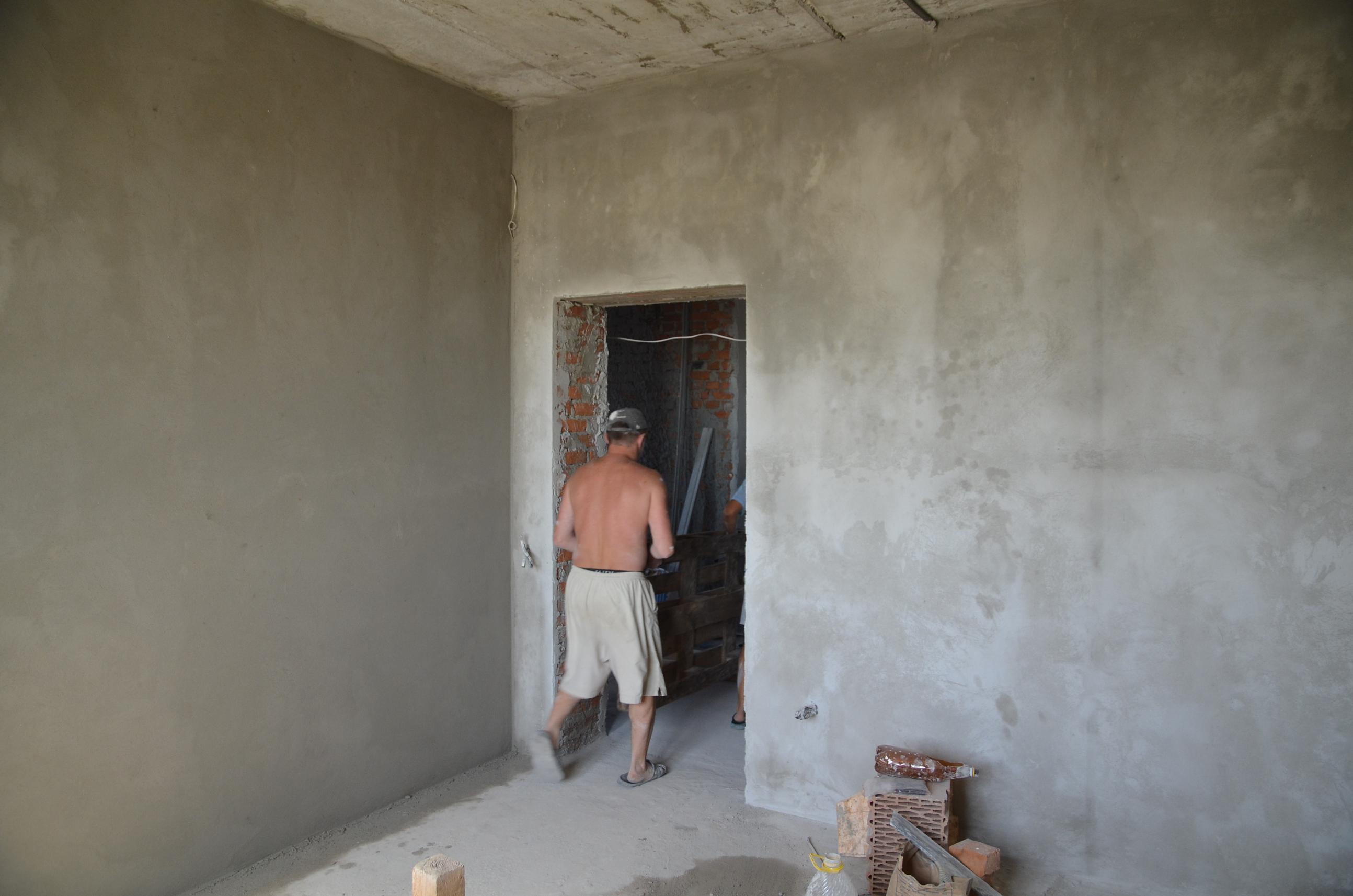

4. Выравнивание (штукатурка) стен (фото 1-5). После выравнивания маячки убираются для предотвращения появления ржавчины. Мои штукатуры убирали везде, даже в санузлах (где будет ложиться плитка).

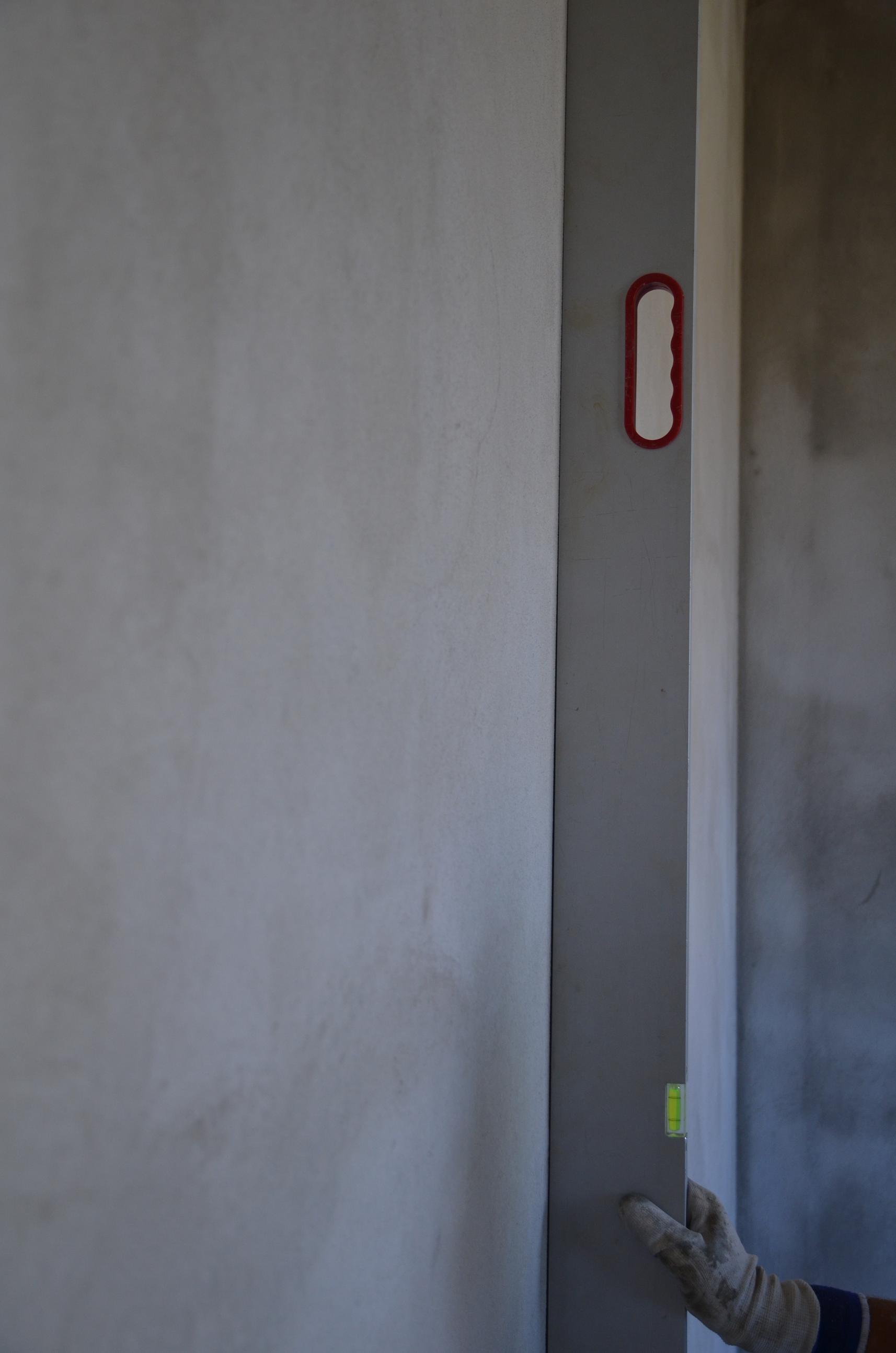

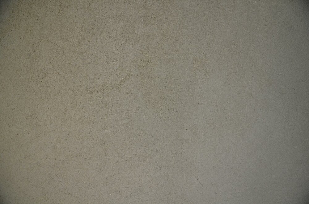

5. Перетирание стен (фото 6). Непосредственно фотографий перетирки нет, но смысл заключается в том, что после штукатурки, на стенах остаются небольшие неровности, ямки. Чтобы сделать ровную поверхность эти недочеты убираются путем нанесение более жидкого раствора, который заполняет все пустоты.
Перетирание делается на следующий день, после штукатурки (так перетирать тяжелее, но исчезает риск повредить сырую стену) , когда стены подсохнут.
Перетирание не делается в санузлах, наоборот, там небольшие ямки, насечки нужны для лучшего сцепления плиточного клея со стеной.
У меня фундамент из ФБС. Снаружи штукатурили по чёрной сетке с ячейками 50х50 мм из проволки 3 мм. Внутри штукатурили без сетки. 9 лет - полёт нормальный.
У меня одним набором маяков отштукатурили весь дом, но на цоколе уже не вынимали, так как это был последний подход. Ржавчина появилась местами только на маяках с улицы, где они слегка выступали над штукатуркой.

В целом, я доволен штукатурами, они делают ровные стены, погрешность составляет 0,5-1,5 мм на 2,5 м (в труднодоступных местах), их почти не контролировал (была накладка с электриками и слаботочкой)

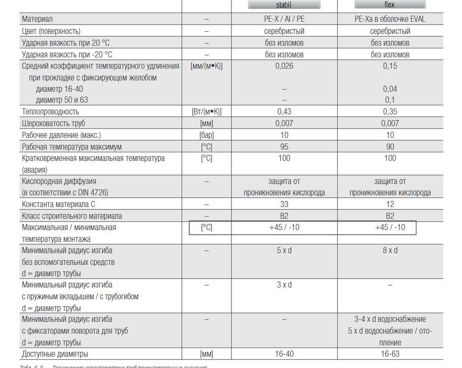

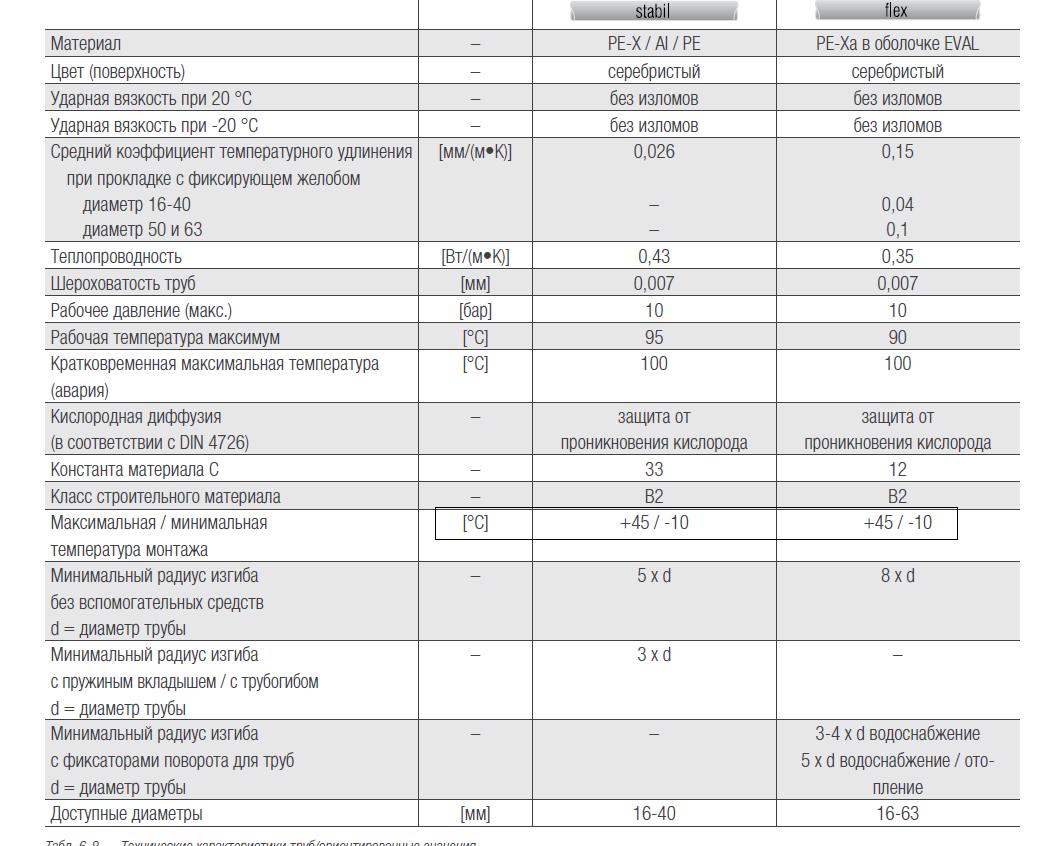

Перед началом закупки материалов выяснилось, что трубы нужно укладывать при температуре в доме не ниже 10 градусов, время работ порядка 3 недель. Весь дом нужно отапливать + желательно залить стяжку (это еще 3 недели) и дать ей высохнуть. ....
Формально требования температур немного иные, при необходимости допускается укладка и в мороз.
Но по опыту - это издевательство над материалом.
