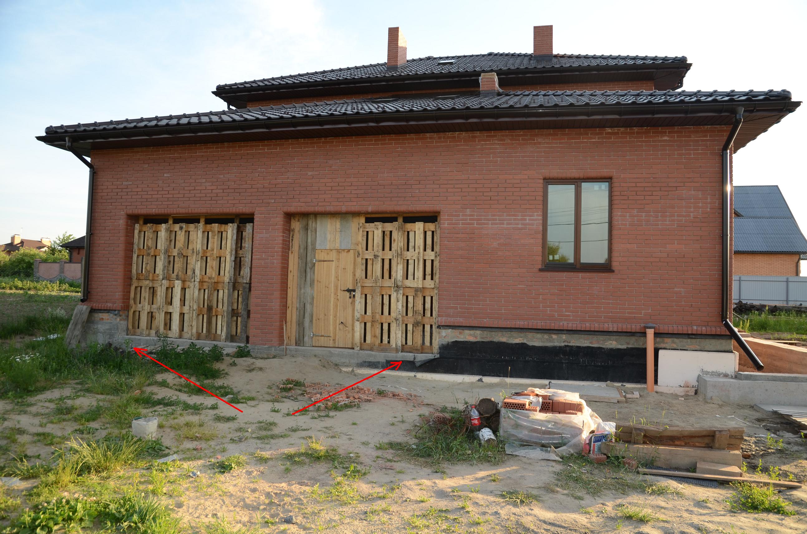

Когда делали фундамент гаража, оставили в ленте 2 отверстия для слива воды. Сегодня прочел в одной из тем, что в неотапливаемом гараже, если не мыть машину, то трап (слив воды) не нужен, так ли это? До понедельника нужно определиться. Уже и я сомневаюсь в его необходимости, кто делал, пользовался, поделитесь опытом.
Там тает снег.
Вместо трапа поставили бы лоток у выхода с выносом на улицу. Наклон в сторону улицы, три ведра воды на пол - и уборка сделана
Не будет ли вода в лотке (пример) замерзать? От лотка вода под землей стекает за пределы ворот?

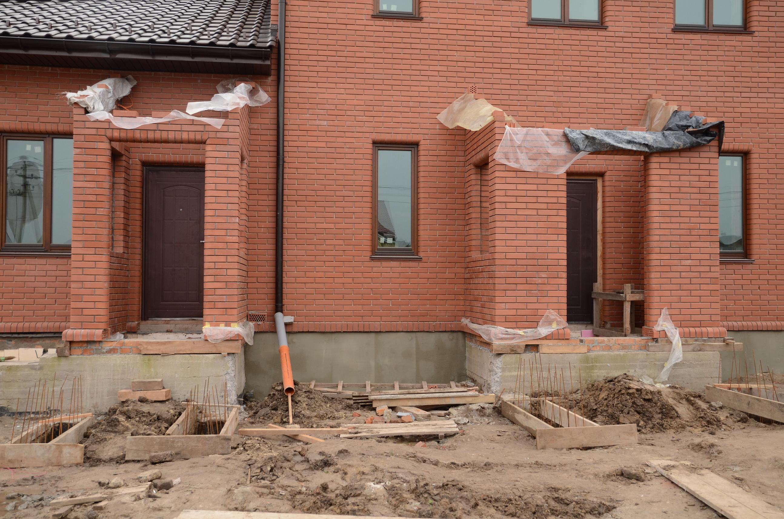

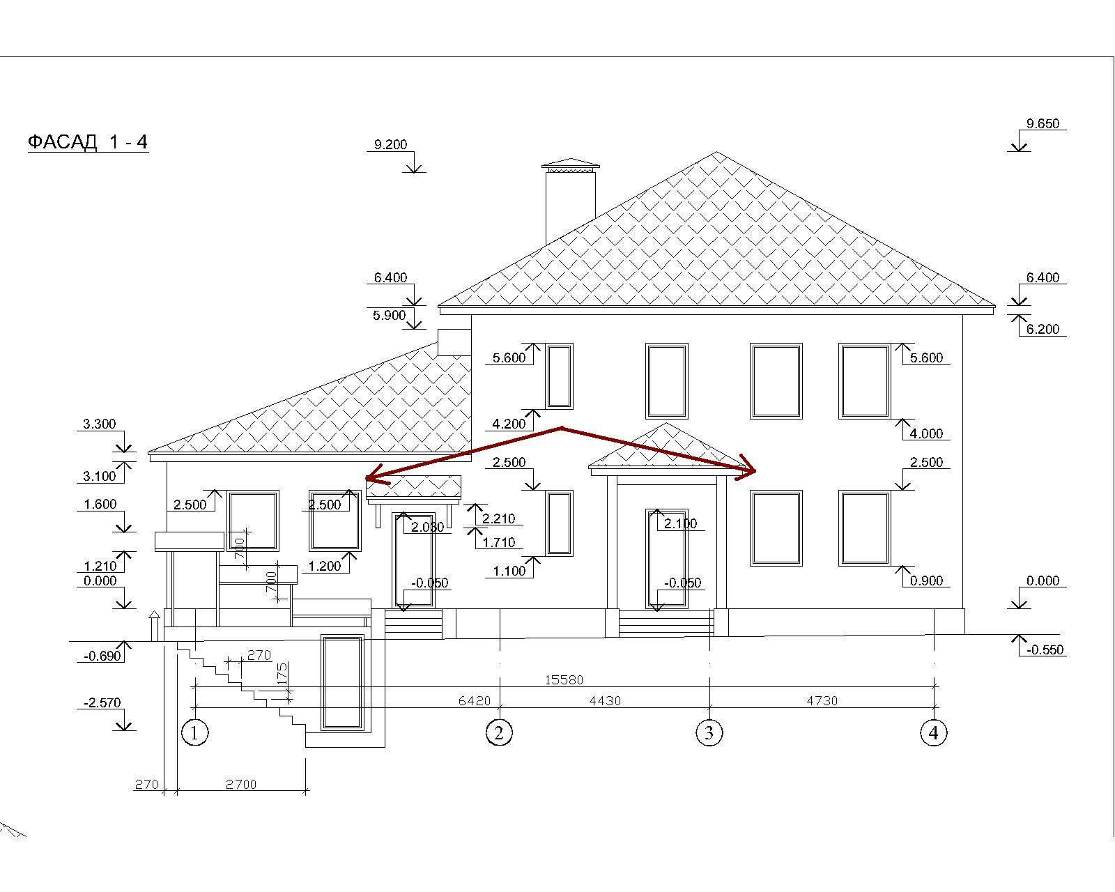

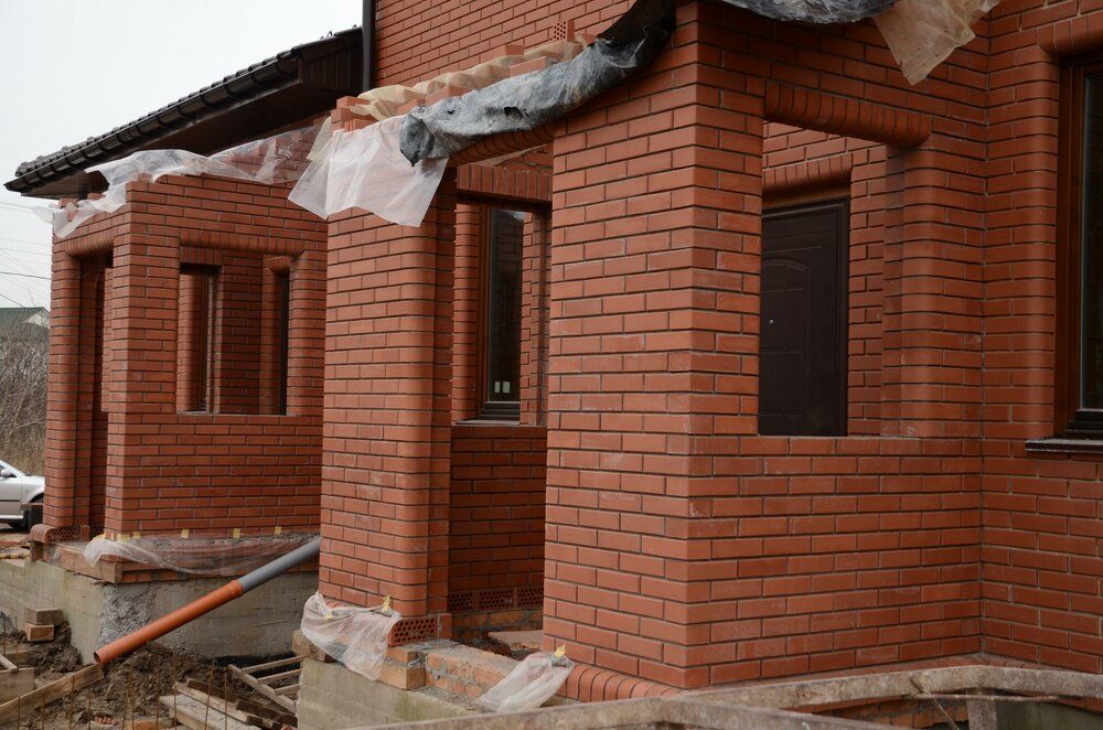

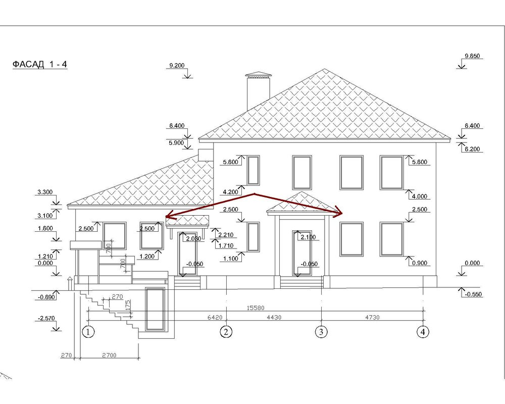

Чем чреваты отступы от проекта.
Согласно проекта планировались 2 независимые входа в дом и летнюю кухню. Строители предложили моим родителям гениальную идею: а давайте объединим 2-а входа, зальем между ними плиту и сделаем общий тамбур, чтобы удобнее было переходить ... Родителям такая идея понравилась, мне не очень, но упираться не стал. Когда возвели коробку очень сильно задумались, а как сделать общую крышу тамбура с нормальным уклоном, чтобы она не упиралась в крышу гаража. Спорили между собой очень долго, мне удалось уговорить снести вылитую ленту (слава Богу плиту не успели залить в прошлом сезоне) и построить два отдельных тамбура.
В начале стройки я думал, что когда прораб с обычными строителями что-то советуют, то они видят картину целиком, предлагают как сделать лучше - ничего подобного. Прежде, чем что-либо изменить в проекте, лучше обратиться к своему архитектору. Всегда лучше (главное дешевле) переделать на бумажке, чем по факту содеянного.

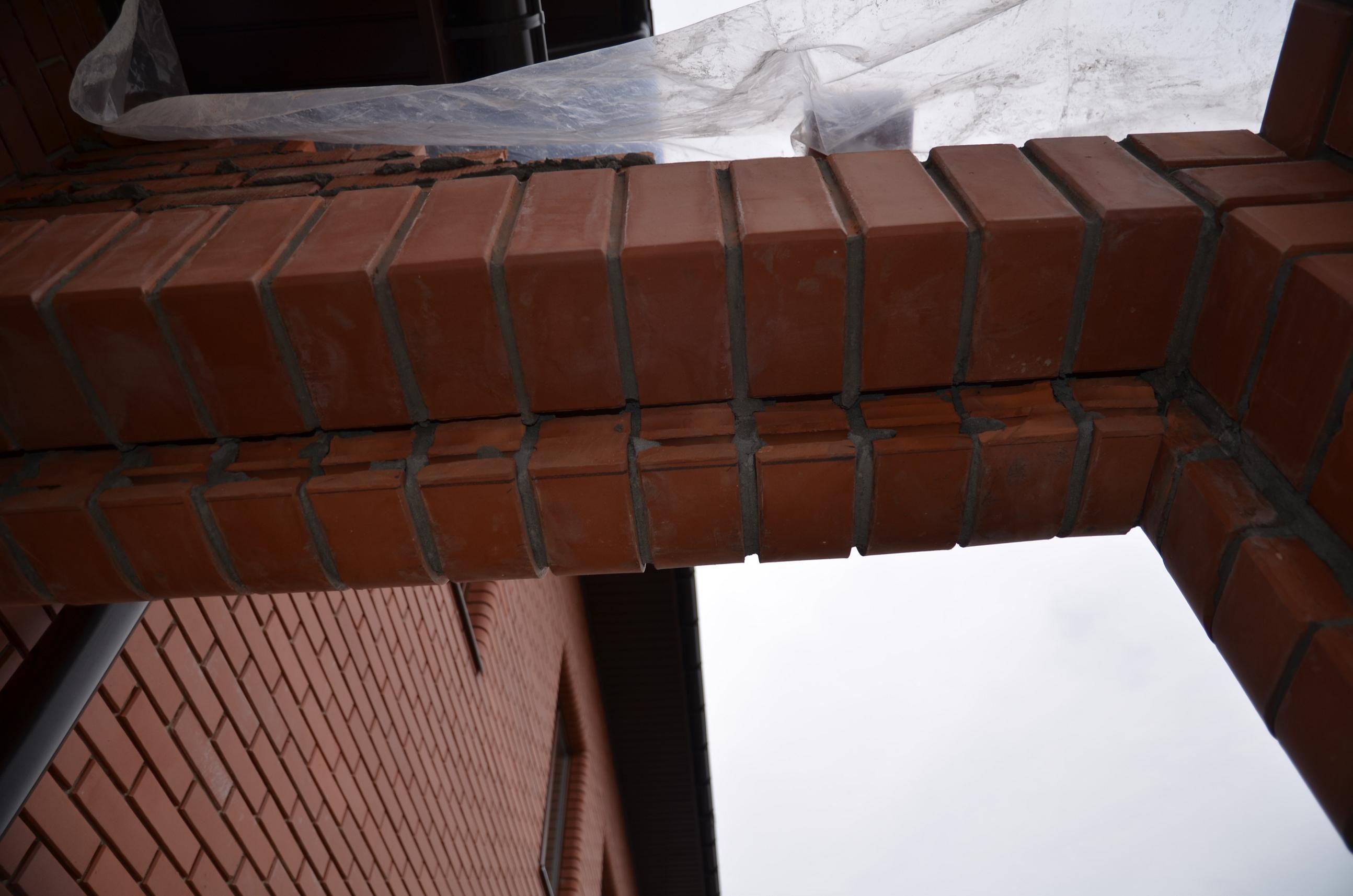

Не скажу, что у меня огромный опыт в строительстве, но через что прошел - понятие имею и знания сохранились. Оконные проемы. Весь кирпич не имеет идеально ровную геометрию. При установке окна по уровню обязательно будет зазор в несколько мм. Он устраняется с помощью ПСУЛа. В моем случае верхний ряд проема облицовывался фасонным кирпичом (вернее половиной, которая подрезалась). Каменщики (что с предыдущей бригады, что с теперешней) должны были подрезать фасонный кирпич (верхний проем) в уровень (на фото отмечен карандашом) с боковым проемом, иначе будет видна щель. Заставим переделать, поскольку самим не хочется болгаркой подрезать, как было в доме.:lol:

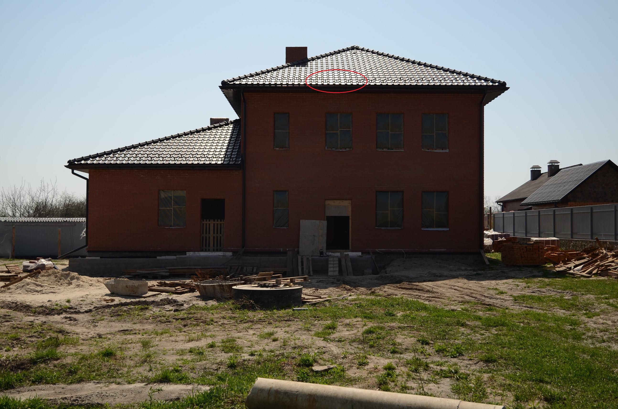

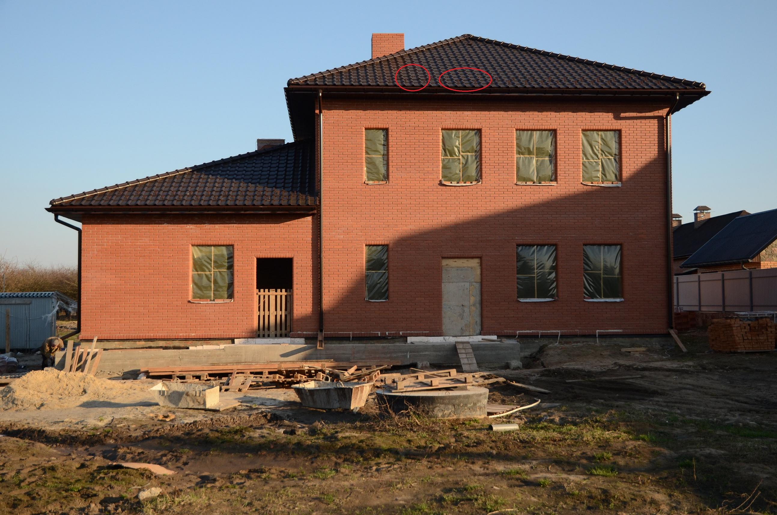

Качество черепицы или качество монтажа?!

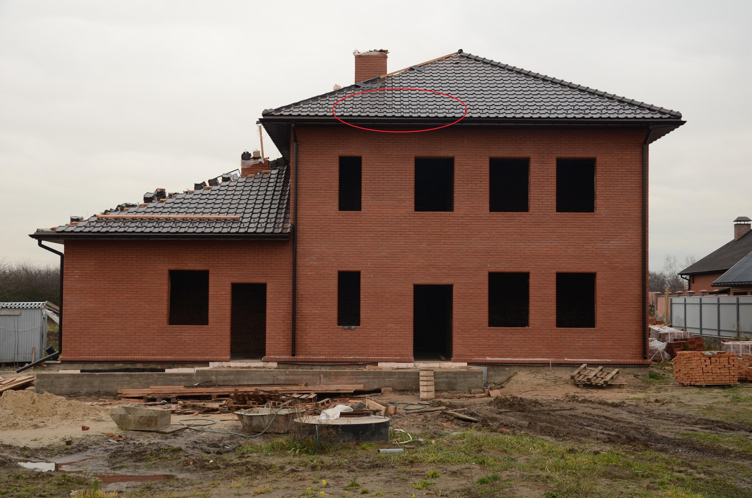

Долго мучил вопрос, почему со стороны лицевого входа на крыше не хватает 4 снегозадержателей. Начал просматривать архив своей стройки, на фото 1 видно, что крышники установили все снегодержатели, на фото 2, 3 (после зимы) нескольких штук не хватает, их оторвало снегом.
Решил позвонить Олиным крышникам ....... ни у одного, ни у другого карточка не обслуживается... Сначала думал, может черепица попалась бракованная, может зимой-весной снега много было (тогда почему остальные снегозадержатели на месте) ... но когда у всей бригады не обслуживаются номера телефонов, видимо у кого-то накосячили по-крупному. Как-то так.
Продвинутые бригады меняют симки после каждого заказа. :)
Не обязательно. Могли и на "заробитки" уехать куда-нибудь подальше... :)

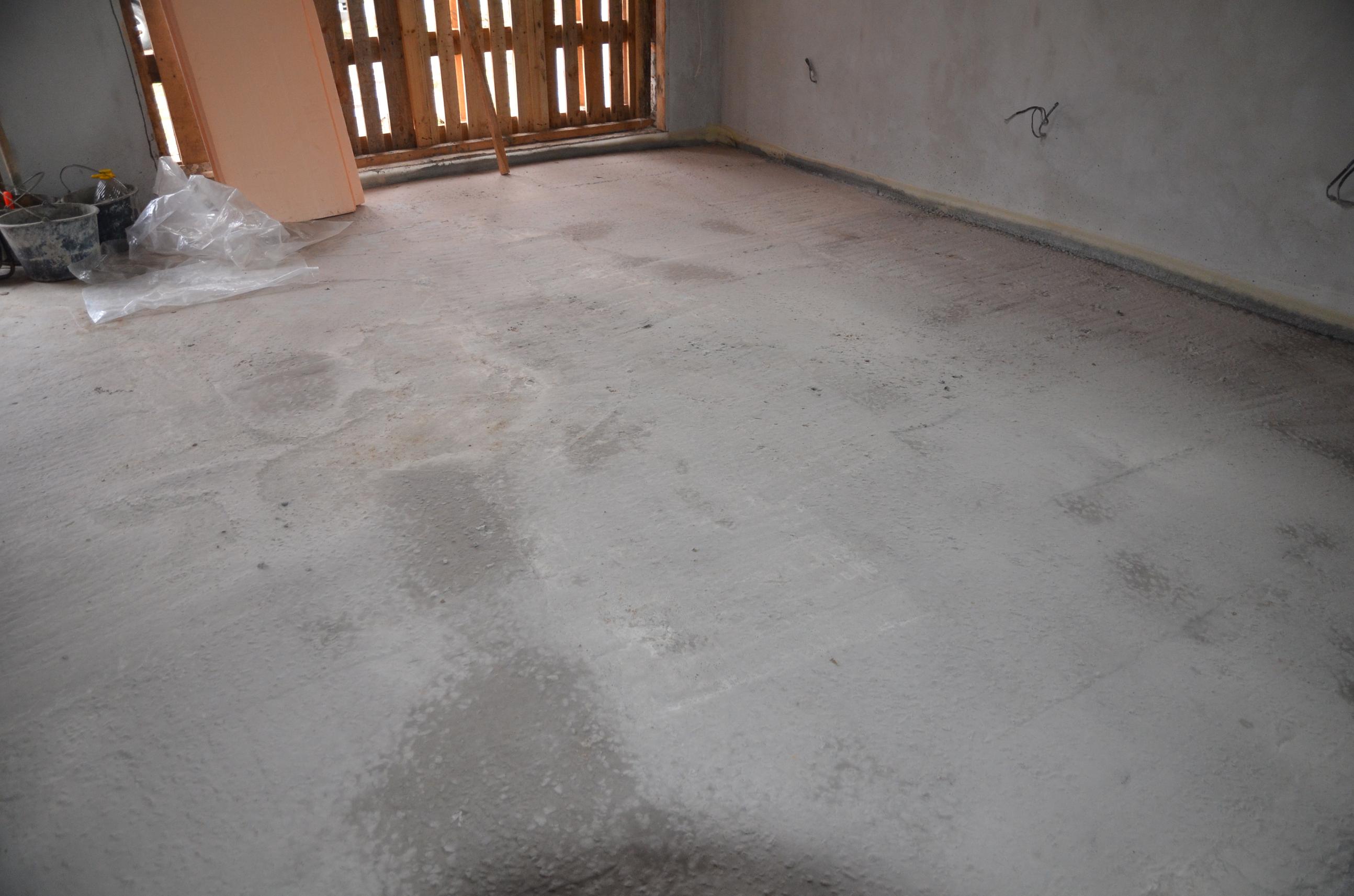

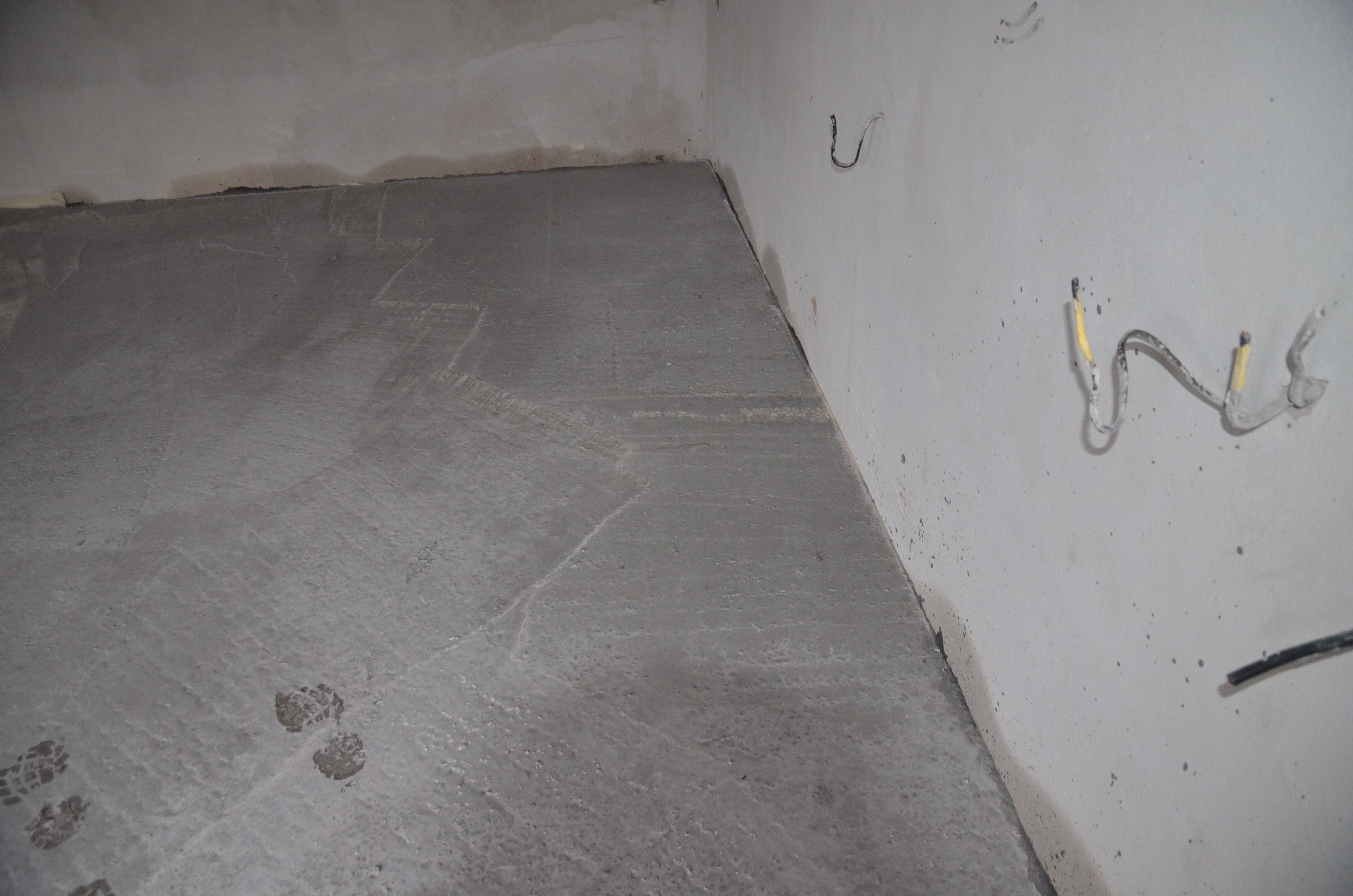

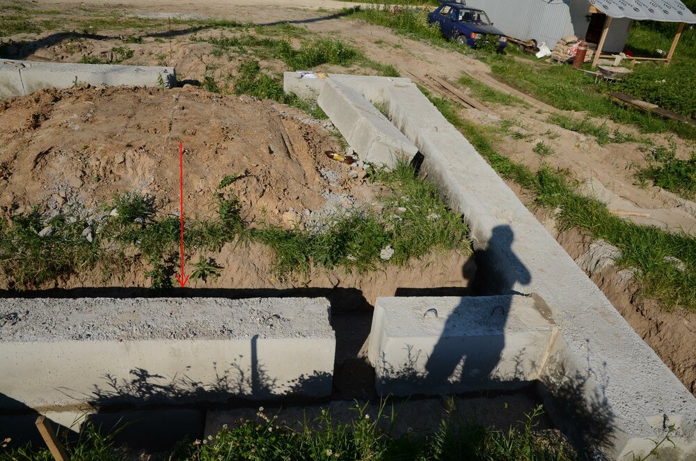

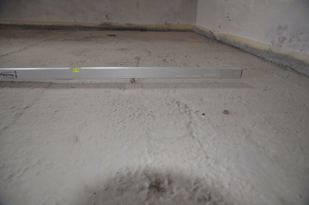

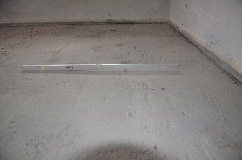

Пол в гараже.
Все нужно делать вовремя. Когда делалась обратная засыпка фундамента, земля особо не трамбовалась (самодельная ручная деревянная трамбовка не в с чет), так как предполагались укладываться плиты перекрытия. В гараже строители трамбовали, проливали .... мы решили пускай земля осядет, в этом году сделаем. В итоге пришел прораб с арматурой, начал тыкать ею в землю - она уходит на метр легко (в тех местах, где была вырыта траншея). Было принято решение - раскопать землю на 80-100 см по внутреннему периметру гаража, каждые 20-30 см утрамбовать электротрамбовкой (вернее она была бензиновая или дизельная).
Пирог пола. Согласно проекта: 5 см щебня, 7 см бетона В15, гидроизоляция, 10 см железобетона В25, прораб утверждал, что достаточно будет сетки 4 мм и залить 10 см подбетонки!!! Качество заливки - до 1, максимум 2 см перепада по всей длине. Они строят не далеко дом, поэтому когда есть свободные люди, перебрасывают к нам на объект для мелких доработок.
Я с отцом немного поспорил о необходимости "7 см бетона В15" - ведь по сути это роль подбетонки, которую нет смысла заливать... Впервые за всю стройку у нас не было времени (с сегодня на завтра) заказать бетон. Тот же прораб предложил, завтра будем на своем объекте заливать этаж, давайте и Вам привезем, мы согласились.

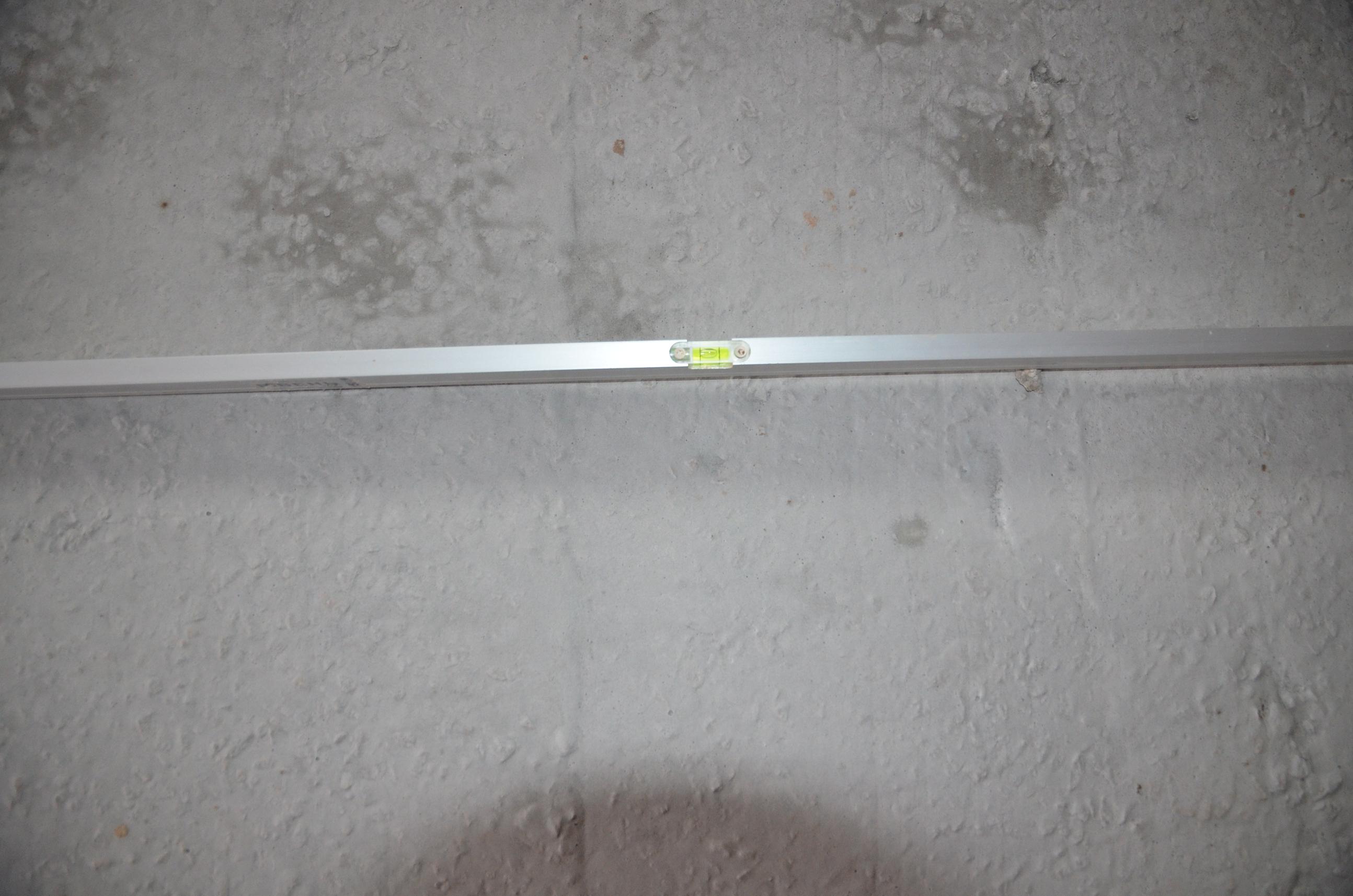

Результатом я был мягко говоря удивлен. Перепад в 2 см на 1,5м уровне, углы ниже, чем середина и это при выставлении уровня нивелиром. Цитата "Не хватило щебня, поэтому в некоторых местах бетона меньше, мы выровняем вторым слоем бетона". На самом деле было так: заливали перекрытие на основной стройке, остаток привезли нам, не хватило 0,2-0,4 куб., цену выставили как за бетон Ковальской (в точности до гривны) + доставка. Послать их нафиг тоже не хотели, ведь нужно закончить пол и возвести веранды, на такой объем работ не все хотят идти.
Далее раскатали еврорубероид по полу, связали сетку очком 15 см, арматура д12, залили бетоном В25 Ковальской. Все материалы закупали сами. Фотки будут вечером.
Интересно было бы провести замеры на основной стройке, где такие остатки. Заказчик основной стройки в курсе?

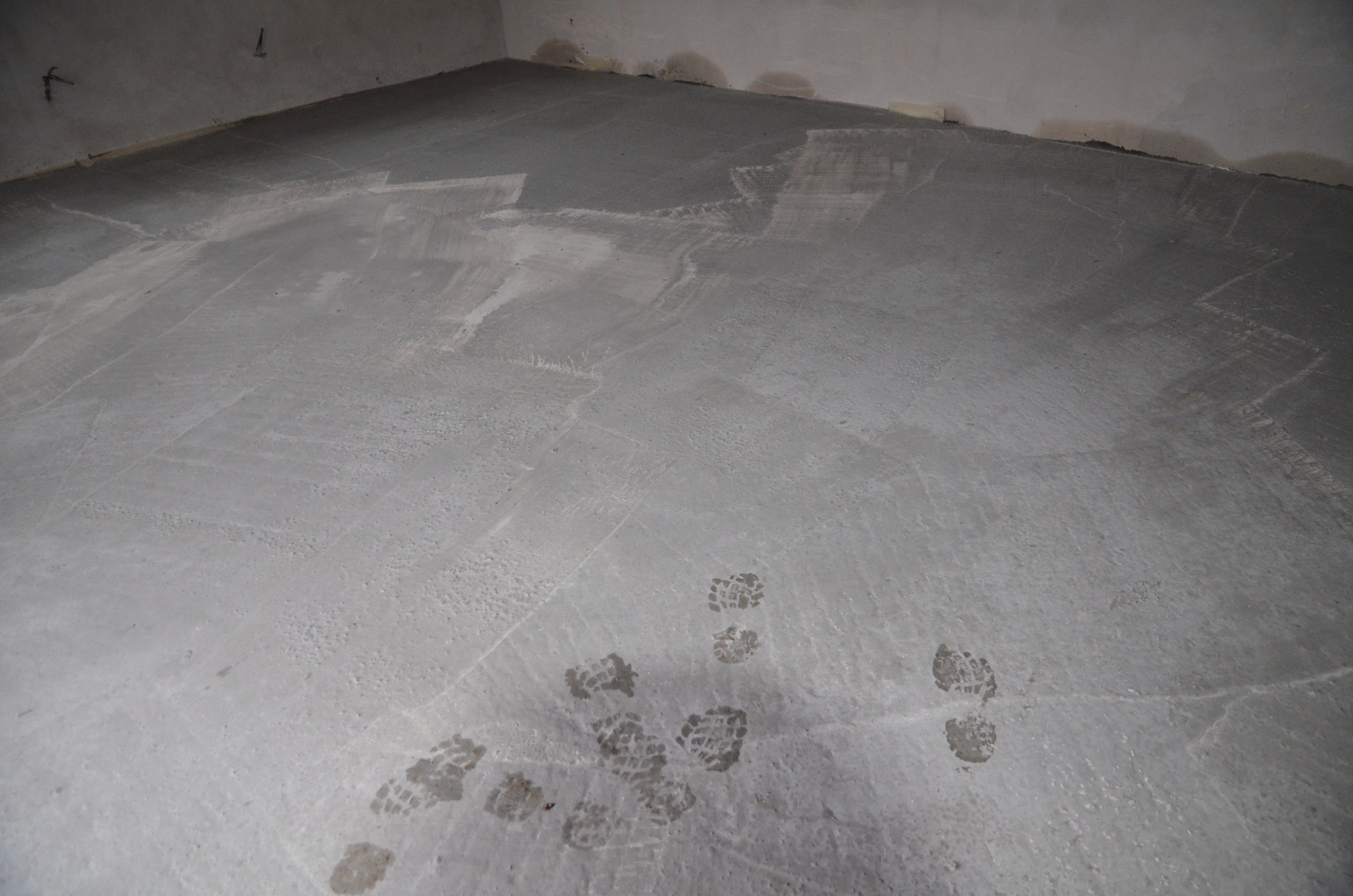

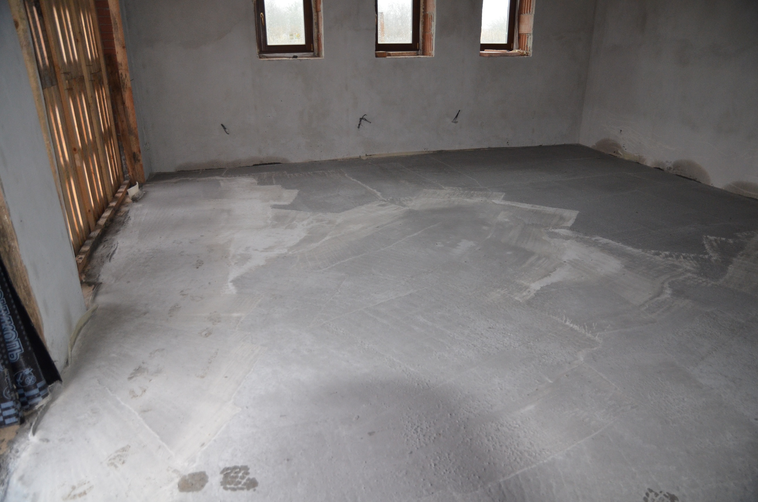

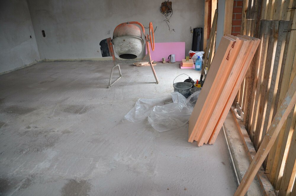

Выкладываю фото конечного результата, пол получился относительно ровный. Изначально хотел сделать с уклоном к выходу, но мне честно признались, что на такой площади не получится, поэтому небольшой уклон будет при наклеивании плитки.
Так же не устанавливал лотки по банальной причине: гараж "посажен" низко относительно дороги, нет надлежащего уклона.
Мне в гараже глубиной/длиной 7 м сделали уклон к воротам приблизительно в 5 см.
И шириной более 6 м на две машины?
Ширина порядка 4 м на одну машину (но широкую). :)
  • 3 тижні потому...
Значит Вам больше повезло со строителями. Сейчас читаю тему мастерка о стяжке по маякам, которые спустя некоторое время вынимаются, в бетоне так сделать нельзя....

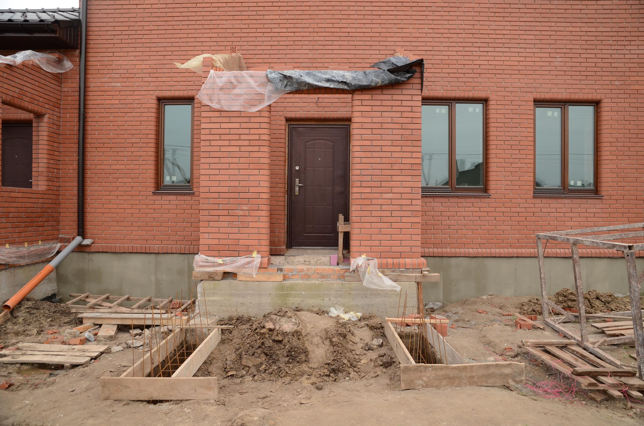

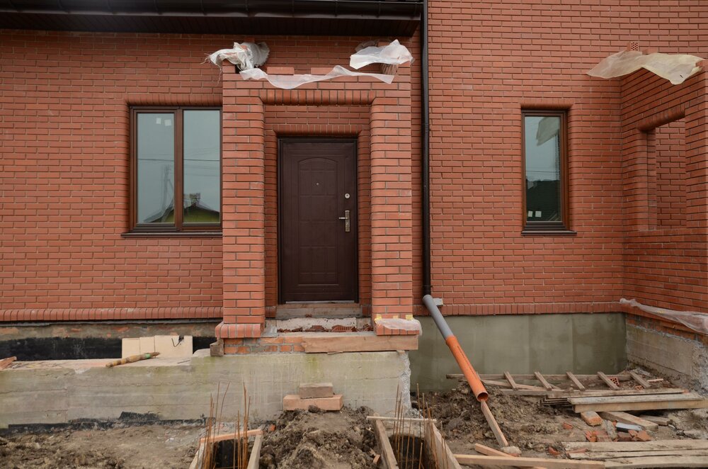

В завершении о строительном сезоне. Что значит, когда строишься первый раз и не предусмотрено проектом.
1. Ступеньки для крыльца.
Как я писал ранее, проектом не предусматривался тамбур, только площадка, для открытия дверей, и навес. От площадки планировались 3-4 ступеньки, общей длиной = 1м. Когда прокладывали вводной кабель в дом и полосу заземления, вырыли 60 см траншею на расстоянии 1,40м-2,0м от крыльца (на фото отмечено зелеными линиями) - то есть не подумали, сейчас бы отступили на 2,4-3м (расстояние позволяло).
За тамбуром нужно вырыть траншею длиной 2-2,2м (для площадки и ступенек), глубиной 1,2м (глубина промерзания грунта), которая будет пересекаться с кабелями. В один из дней приходит прораб с помощником и говорит отцу (к сожалению меня тогда не было на объекте): "А давайте выроем траншею длиной 1,2м, глубиной 0,6м, а остальная часть бетона (1м) ляжет на землю, я так 20 лет строю, себе делал бы так, зачем Вам перерасход бетона..." - вырыли, связали арматуру.
На выходных я поссорился с прорабом и отцом, который его послушал. Прораб начинает всем рассказывать, сколько лет строит, таких заказчиков (меня имея ввиду) еще не видел ..бла...бла...перезвонили архитектору, который ответил "Так у Вас же грунты такие.....траншея только на глубину промерзания грунта 1,2м + грунт просядет, раньше весны делать ступеньки нежелательно". Итог. Отложили на следующий год.
