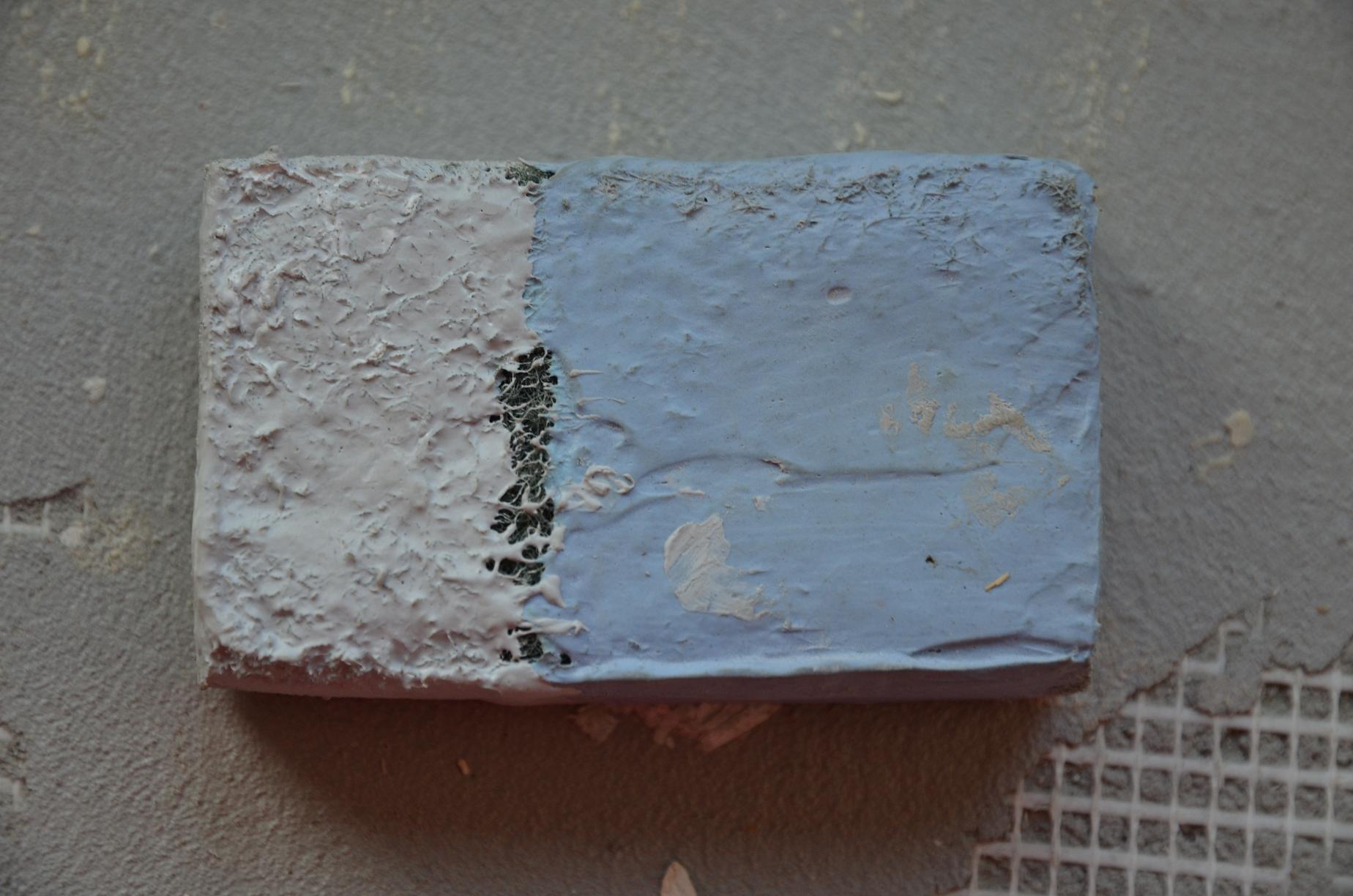

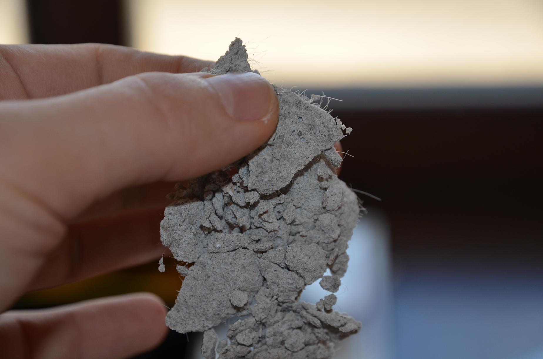

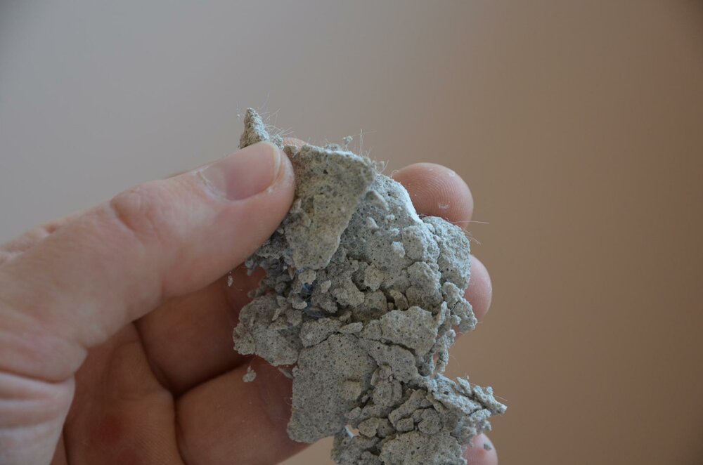

На стыке стена/потолок везде начали появляться трещины. Причина банальная - использовалась сетка.
Сочувствую, любая переделка неприятна... а "мастерам" не мешало бы объяснить что надо "жить четко и некосячить"
Как будете исправлять, расшивать и клеить бумажную угловую ленту?
но я бы не исключал еще вероятность появления трещины в связи с тем что гипсокартон крепился к направляющему УД профилю
Вы один из немногих, который вникает в малярные работы.
1. Скажу грубо, но некому что-либо объяснять.
2. Еще думаем, возможно "махну рукой" и маляра поклеят багеты)))
3. Фундамент дома - капитальный, коробке 2 года, выстоялась (стены ведь не трещат, хоть и прошпаклеваны 2 раза без стеклохолста), перекрытие - бетон, не дерево, нагрузок - "0". Последующие претенденты в "маляра", однозначно утверджали, что от сетки будут появляться трещины, и только в конце сентября - они таки появились))))

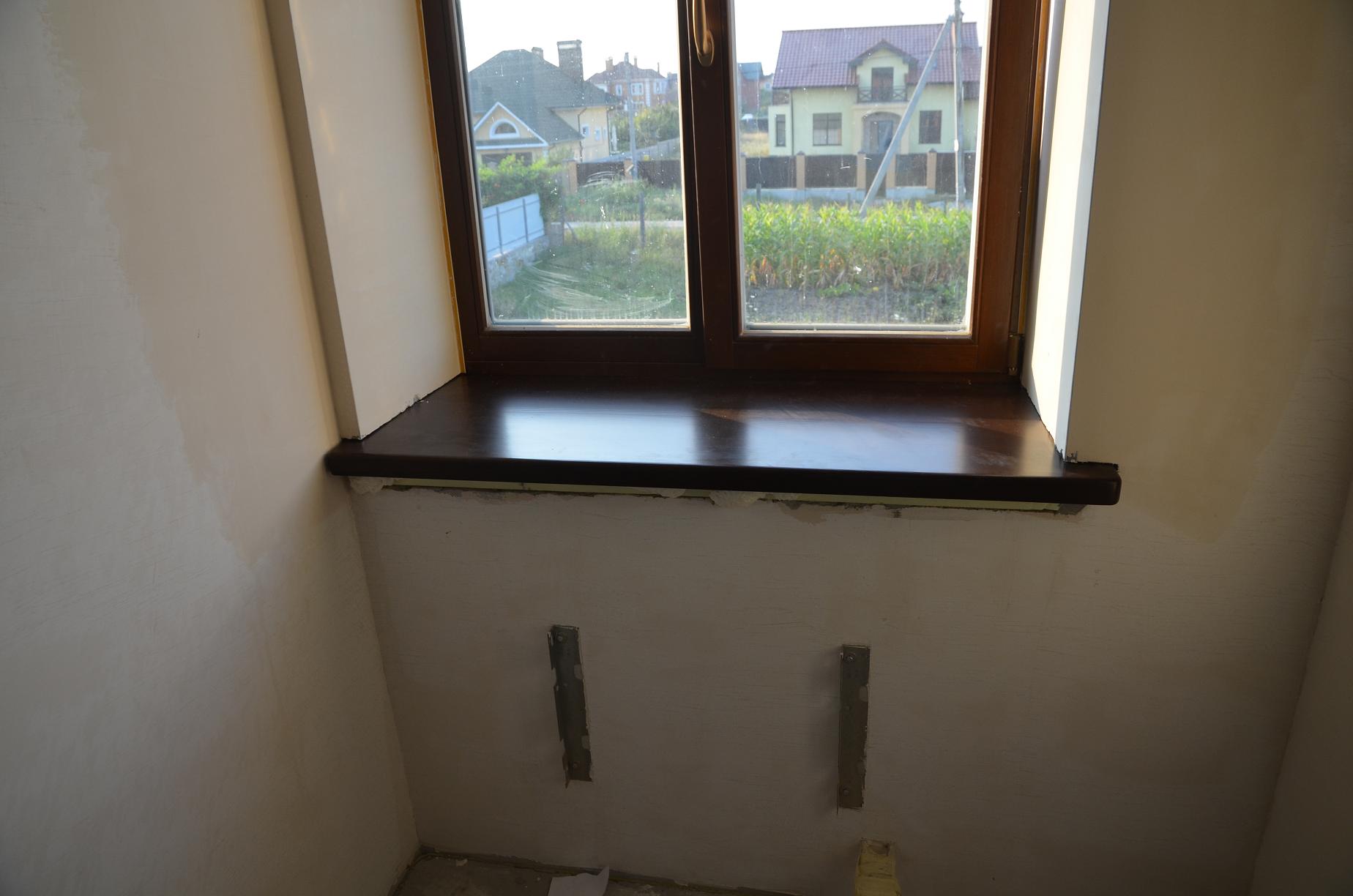

Подоконники.
Рассматривал несколько вариантов:
1. Деревянные. Недостаток один - они не практичные, видна каждая царапина, вмятина, поэтому требуют к себе бережного отношения.
2. Werzalit - износостойкие, но очень маленький выбор цветов и оттенков, к окнам не подходил.
3. Из искусственного камня - классный, но дорогие.
4. Пластиковые, мрамор, гранит - сразу нет :D
Выбрал дерево, порядок цен + 25-26% от стоимости верзалита.

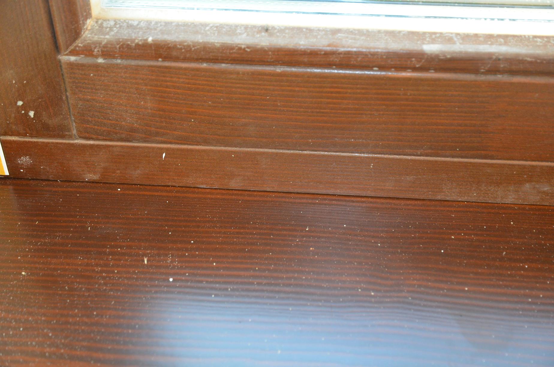

После установки:

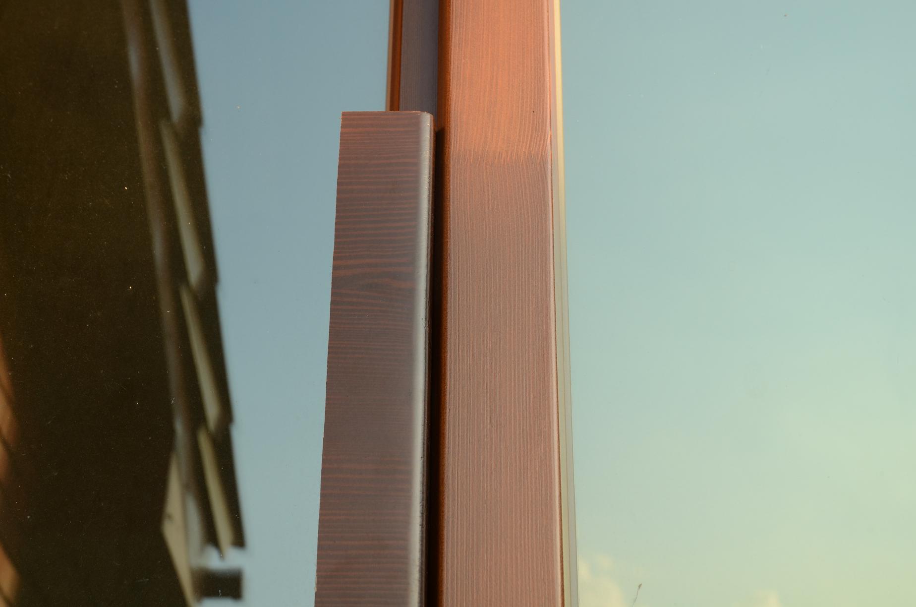

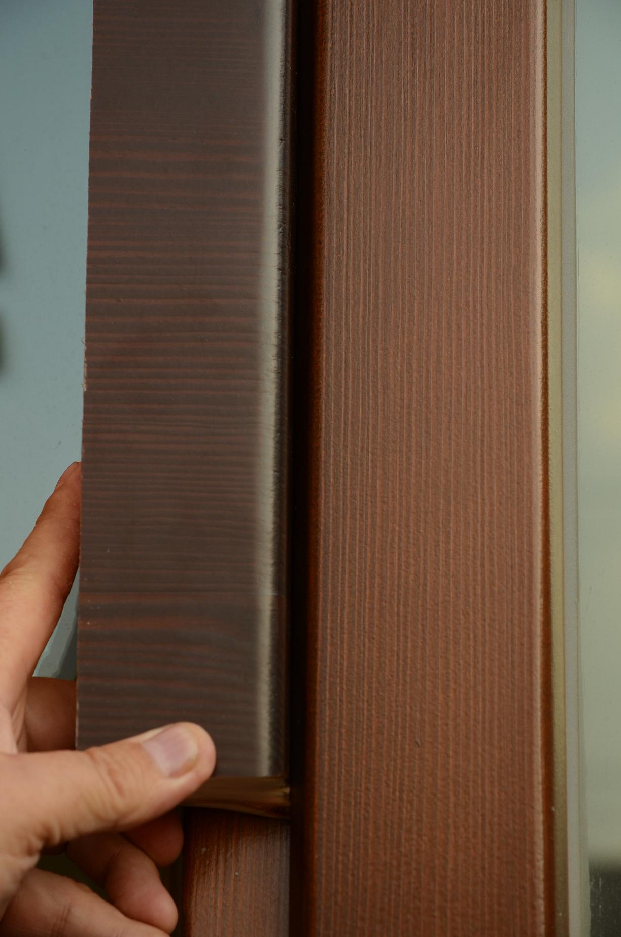

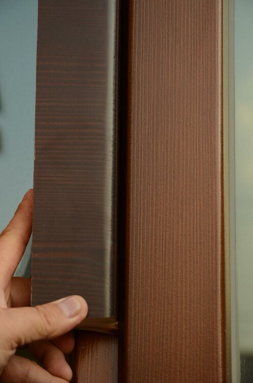

1. Оказалось, что цвет подоконников кардинально отличается цвета окон. Со слов Ненашевых краски/лаки покупают у производителей, цвета сами не колорируют! Возможно кто-то не досмотрел на производстве, поскольку у меня отличие не в тоне, а в цвете.

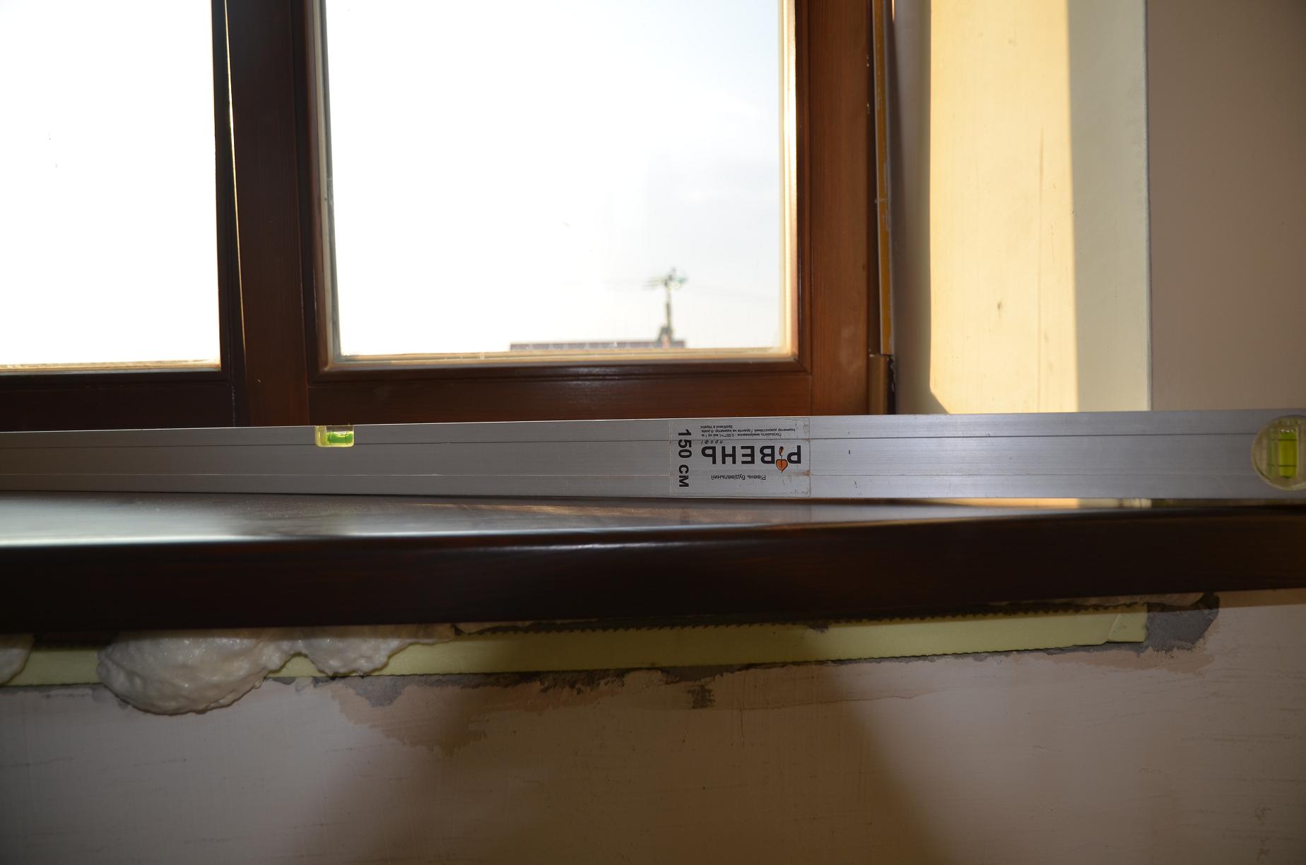

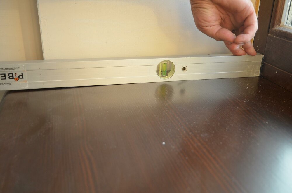

2. Из 14 подоконников, где-то 4 не ровные, и это до отопительного сезона.
Как альтернативу деревянным мне предложили подоконники из влагостойкой фанеры, отделанной шпоном, от подобного варианта я отказался.
P.S. Через неделю, другую подоконники демонтировали, забрали на производство ........ в сентябре установили заново, новые фото выставлю позже, когда сделаю)))

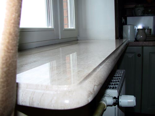

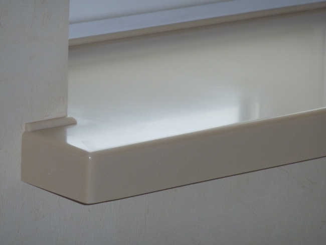

в связи с чем сразу нет?
чем плох мрамор или гранит? хотя очевидно что подоконник в цвет оконной рамы идеально смотрится
Пластиковый подоконник к деревянным окнам совсем не подходит, к белым м/п окнам я бы тоже его не устанавливал, так как лет через 5-6 начинает желтеть, терять цвет (личный опыт).
Сравните, как выглядит мрамор (гранит внешне такой же) и искусственный камень, и поймете разницу. Да и жена моя сказала, что подоконник из натурального камня можно от силы установить на кухню (хорошо будет смотреться со столешницей), в другие помещения никак, повторюсь, искусственный камень - дорогой.
Имхо, оптимальными в соотношении цена/качество считаю подоконниками из Верзалита.
Подоконники.
После установки:
Человеческий фактор никто не отменял - бывает.
В итоге таки попали в цвет?
Намучились мы с подоконниками, но и получили очередной урок. В дальнейшем будем рекомендовать при заказе окон одновременно заказывать и краску для подоконников, если в дальнейшем планируются к заказу.
Подоконники шириной 490 мм без сращиваний - это уже предмет мебели в доме. Обязательно отпишитесь после отопительного сезона.
С подоконниками, изготовленными по такой технологии, точно ничего не случится и были бы идеально ровные. Правда, они немного дороже, чем из массива.
Это старые фотографии, сейчас работает плиточник, все в пыли. После малярных работ, когда помоем окна и подоконники, тогда сделаю красивые фото и обязательно покажу.
Поддерживаю на все 100%. Подоконники никто бы заранее не заказывал, а вот краску - купили бы все. И если кто-то из потенциальных Ваших заказчиков не поверит, что у одного и того же производителя красок, в итоге могут получится разные в цвете окна и подоконники - отправляйте их в мою ветку ;).
И если кто-то из потенциальных Ваших заказчиков не поверит, что у одного и того же производителя красок, в итоге могут получится разные в цвете окна и подоконники - отправляйте их в мою ветку.
Все нормальные производители подбирают цвета по каталогу RAL - ошибиться невозможно.
По RAL подбирают укрывные покрытия, которые закрывают текстуру древесины. А в данном случае использовались полупрозрачные лазури, в которых большую роль играют и первоначальный грунт (именно он дает основной цвет при покраске) и сама лазурь.

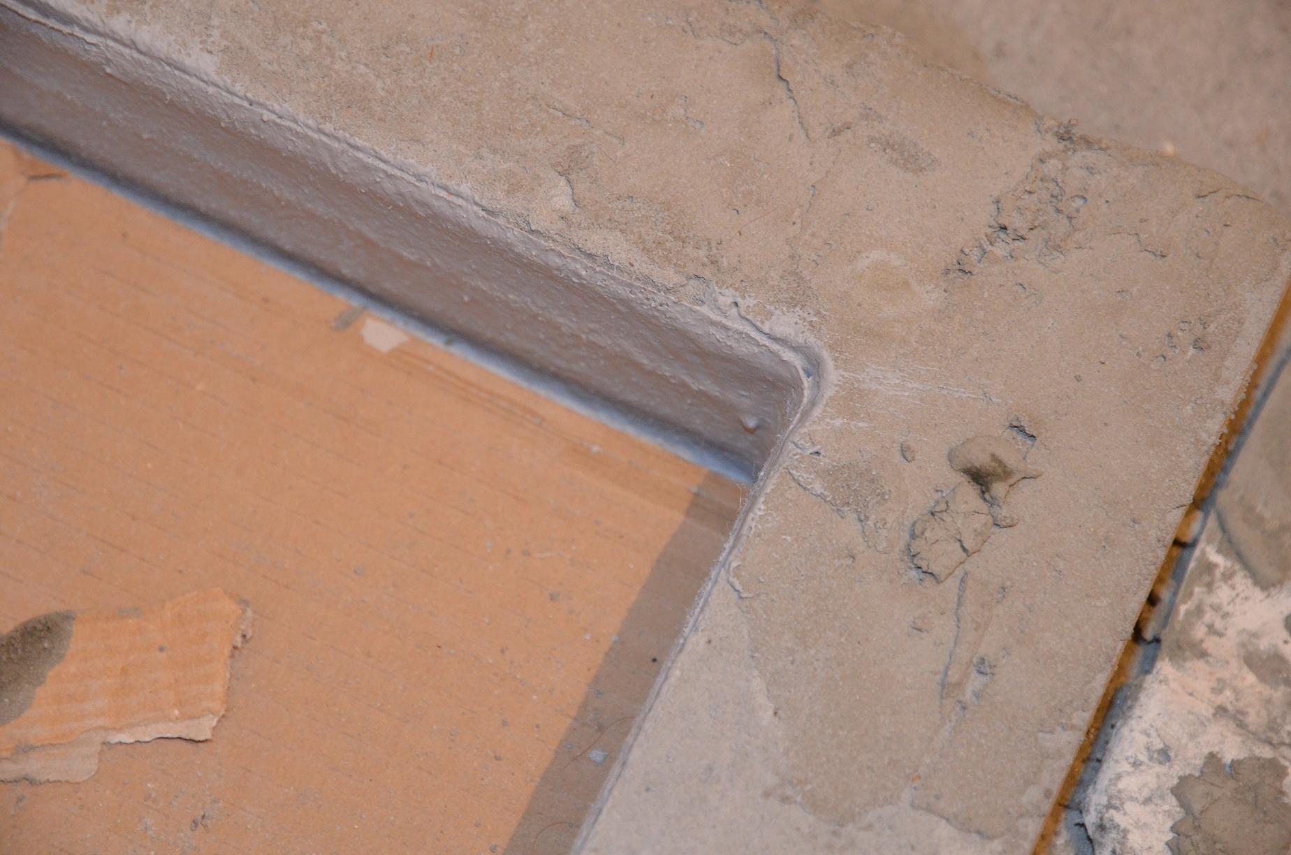

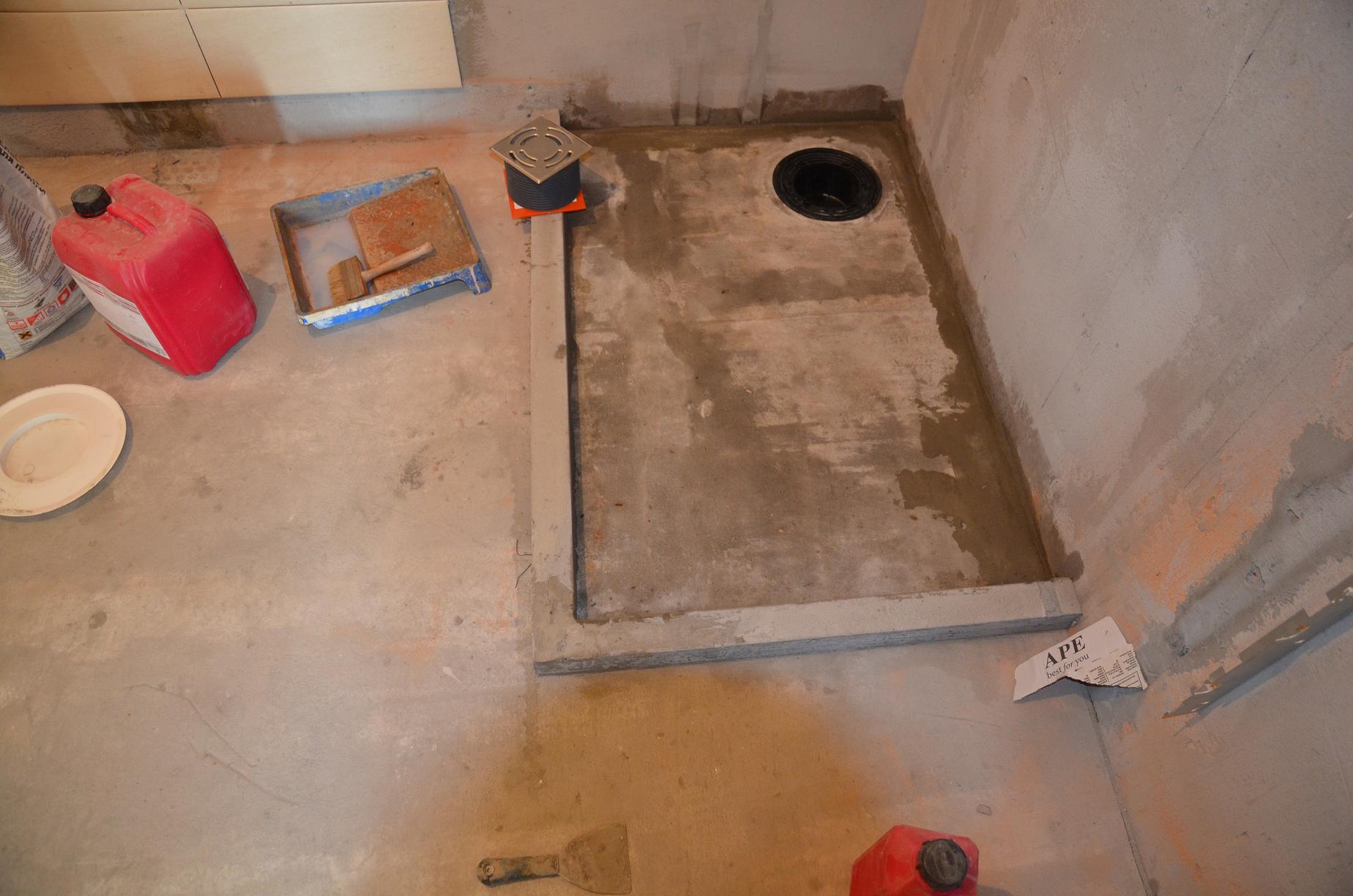

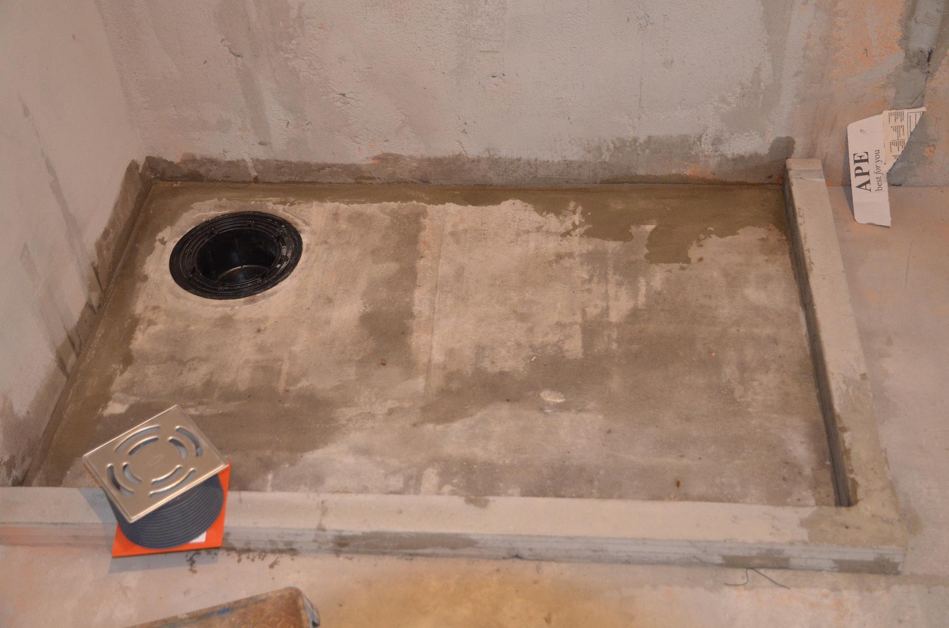

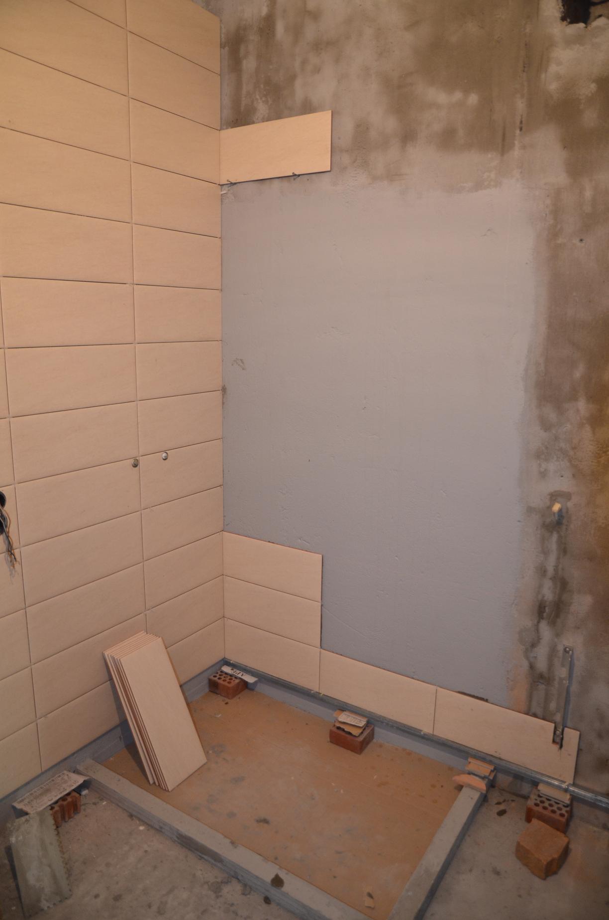

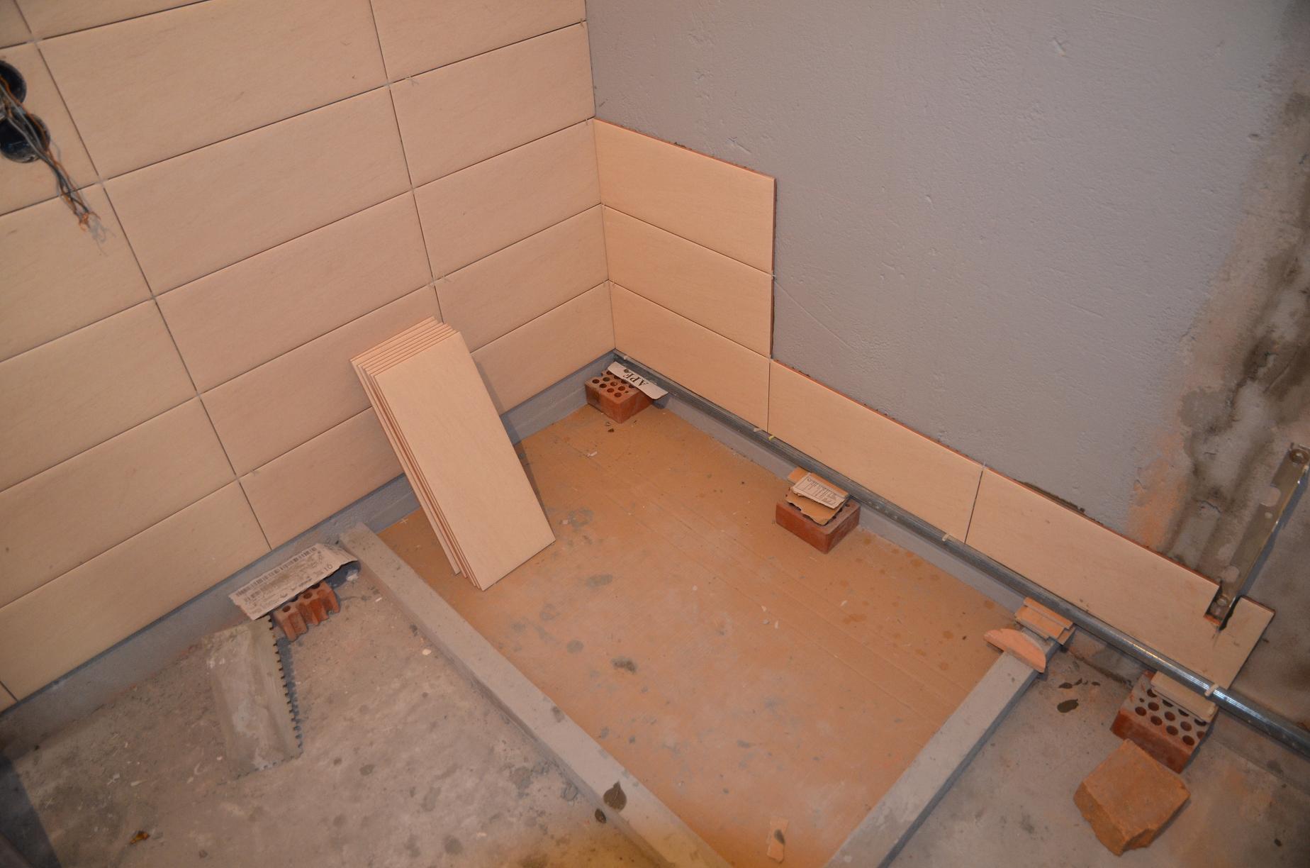

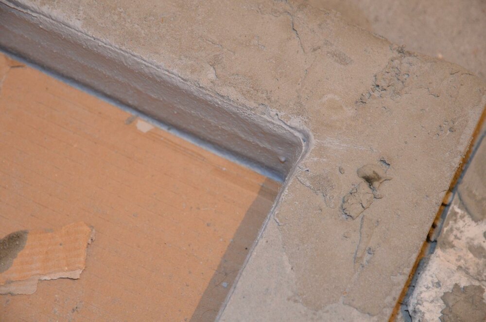

Душевой поддон из плитки, о нем все написано в этой теме.
Смысл сводится к тому, что в пол устанавливается трап, гидроизолируются поддон и стены, укладывается плитка, устанавливается душевая кабина.
На втором этаже трап был выше уровня пола, пришлось делать бортики.
Важно: трап НЕ желательно устанавливать в центре поддона, чтобы во время принятия душа, ногами все время не стоять на нем!
В качестве гидроизоляции использовалась Isomat СЛ-17, наносился на стяжку и на стены в 2 слоя (согласно инструкции), грунтовка обычная - Ceresit CТ 17. У плиточника с предыдущего объекта в качестве образца была пропитана губка ГИ Kilto, решили сравнить двух производителей, что лучше решать Вам))).
Внутри поддона, на стыке стена-пол, наклеивалась специальная лента (производителя не помню, есть в Эпицентре) - приобрел только потому, что плиточник на всех объектах ее использует.
В качестве лицевой плитки для поддона планировал устилать мозаикой (ею удобнее делать "разуклонку"), но меня переубедила Юля, мол мозаика скользкая, особенно когда на нее попадает мыло или гель д/душа.

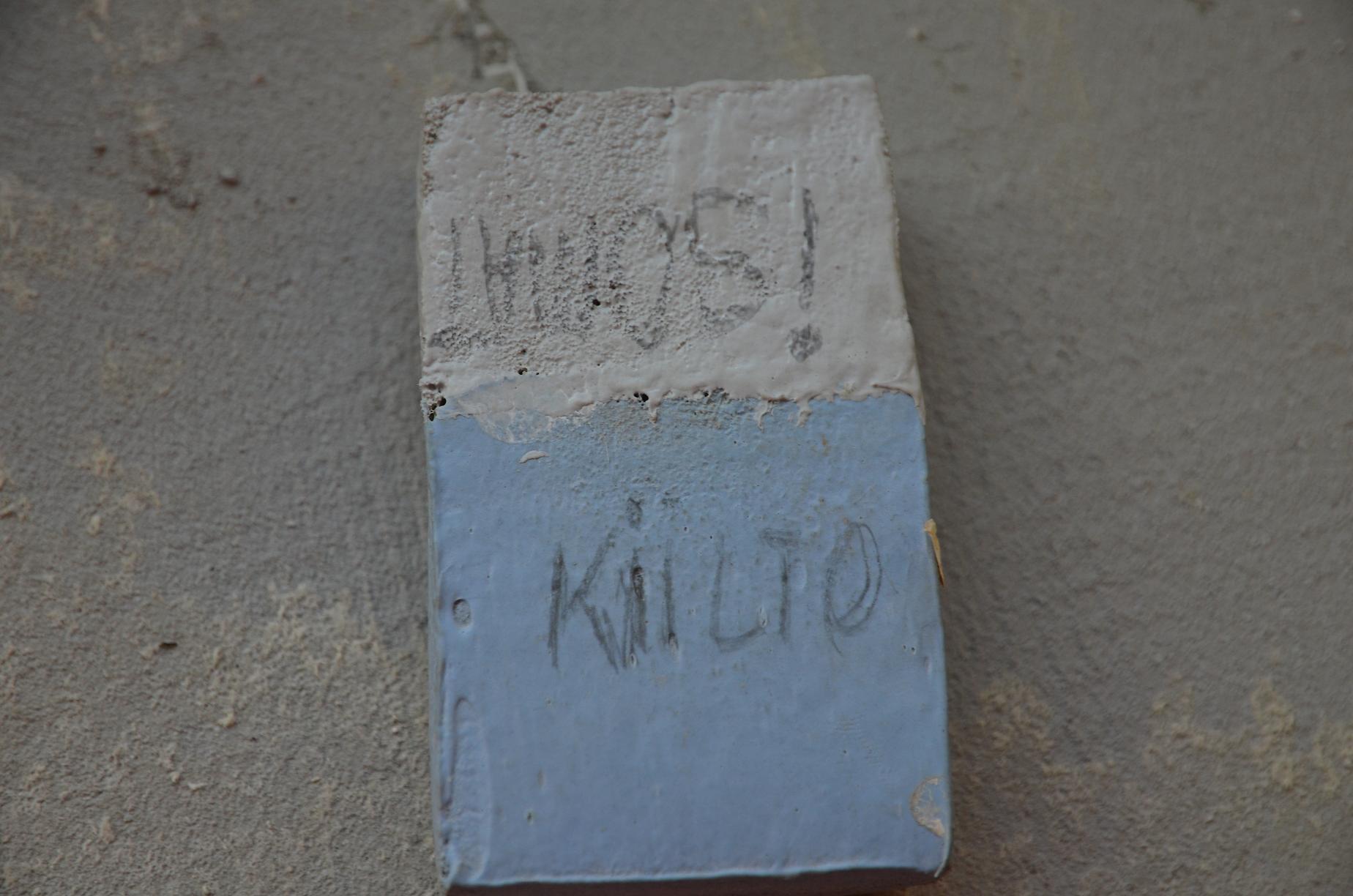

Затирка для швов.

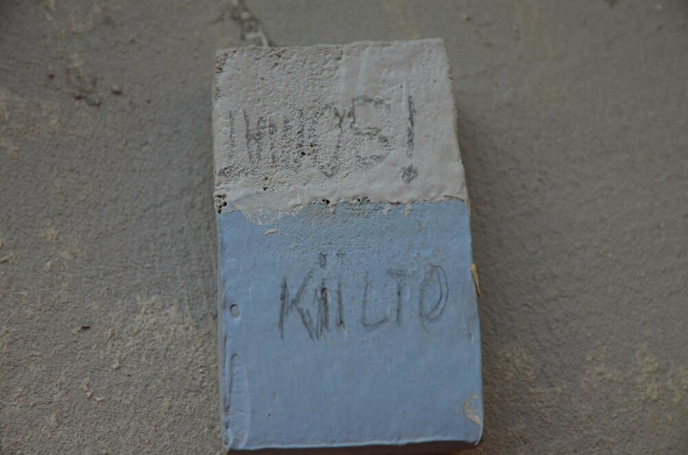

Во всем доме, кроме котельной (по незнанию), использовал затирку производителя Kilto - она имеет наименьшие поры, то есть меньше пачкается, легче чистить швы. Даже плитка в душевых поддонах затиралась Kilto, эпоксидную не применял.
Кроме того, не забивал себе голову тем, как гидроизолировать трап, не использовал никакие герметики, манжеты ... , ведь это не бассейн, а обычная душевая кабина, давление воды минимальное. При всех равных условиях плитка с цементной затиркой не будет пропускать воду, на полу вода также будет стекать в трап, поскольку имеется уклон.

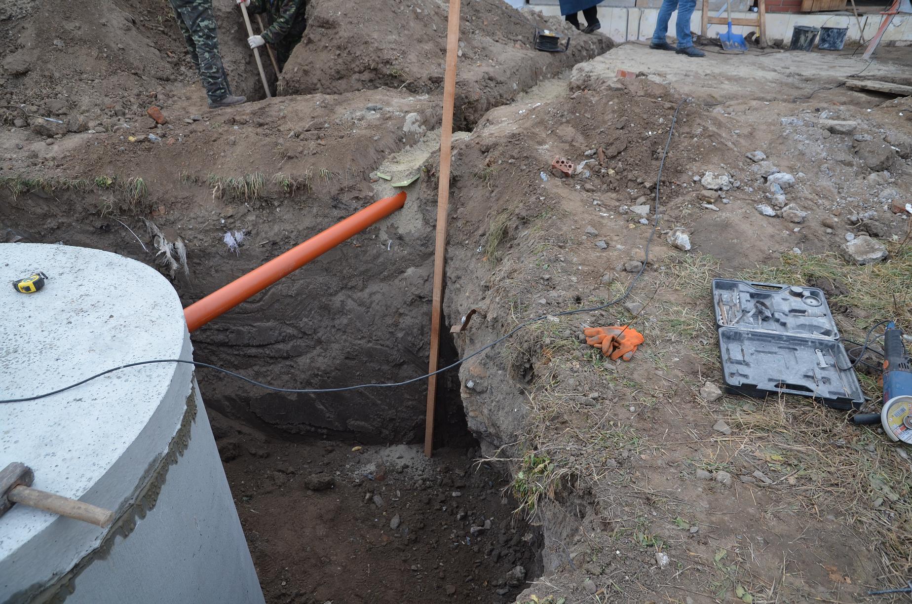

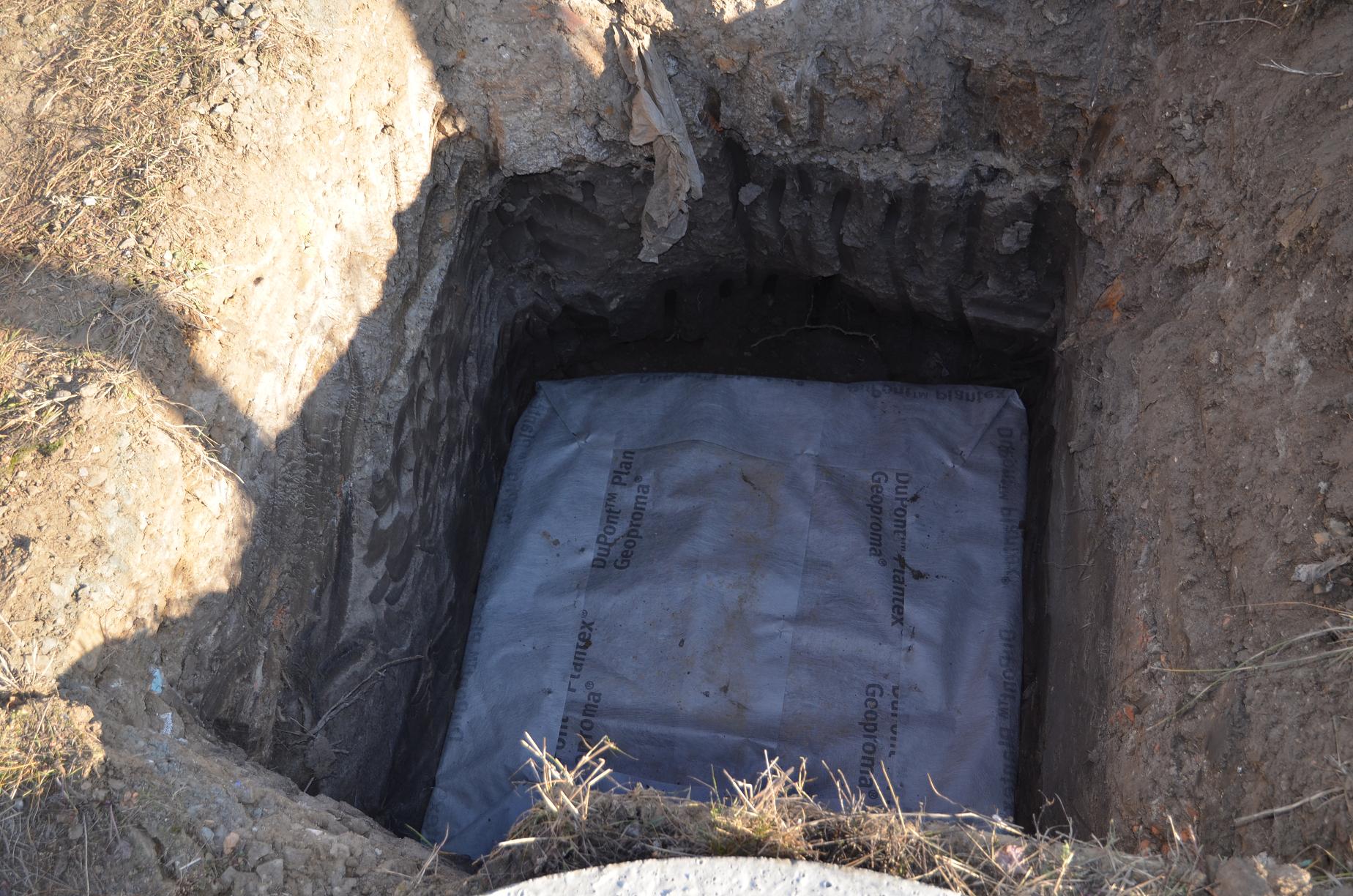

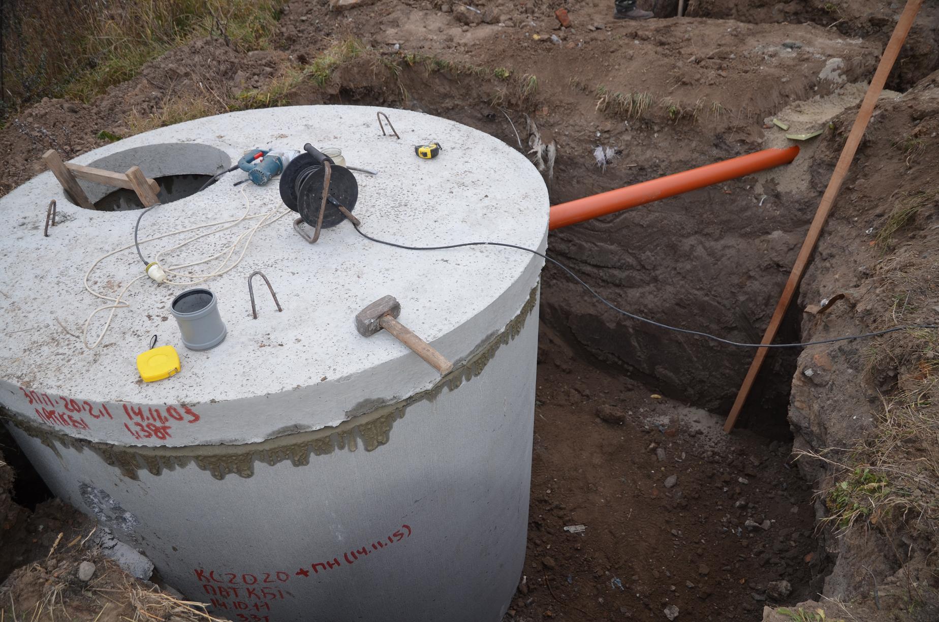

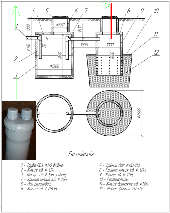

Септик.
Все очень доступно описано на первых 3 страницах темы "Колхозим" септик своими руками.
Классическая схема двухкамерного септика изображена на схеме (фото 1): стоки попадают в герметичную камеру, "отстаиваются", очищенная вода переливается во вторую камеру (без дна) - так называемый "фильтрующий колодец", где и впитывается в землю.
Важно!
1. На входящую трубу из дома и уходящую на перелив во вторую камеру устанавливаются тройники, от них опускается труба на 40-50 см. Поэтому образовавшаяся "корка" останется в первой камере.
2. В фильтрующем колодце делается вентиляция: устанавливается труба д110, на нее одевают аэратор. Таким образом, воздух заходит в аэратор, проходит обе камеры септика и по канализационной трубе выходит на крышу дома через фановую трубу (забирая с собой все неприятные запахи).

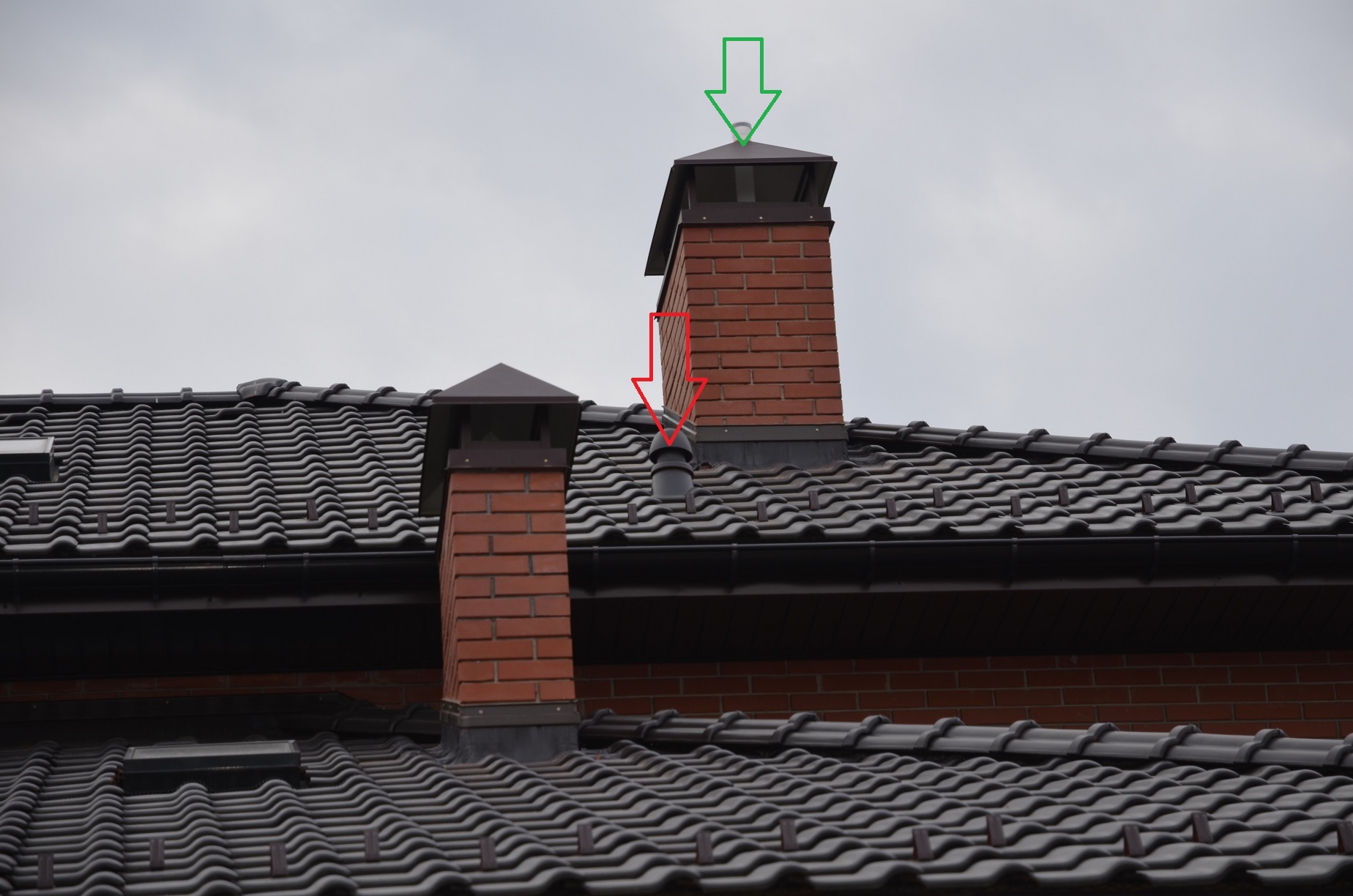

Фановая труба (фото 2) должна быть выше вентиляционных каналов (к примеру, как выходит труба от котла), чтобы при сильном ветре эти запахи не заходили в дом через дымоход. Архитектору отдельное спасибо за то, что не запроектировал отдельный вентканал для фановой трубы :D.
Итак, в моем случае минимальный объем герметичного колодца = количество проживающих людей в доме (5) * расход воды в день на 1 чел (200 л) * 3 (минимальное количество суток, необходимых, чтобы вода отстоялась) = 3 000 л, т.е. 3 куб.м.
Объем (размер) дренажного колодца не важен. Чтобы вода лучше уходила в землю, на дно ямы насыпали щебень высотой 50-60 см и обернули его геотекстилем (от заиливания). Сверху установили бетонные кольца д 1,5м, без дна.
Из дома канализационная труба выходит на глубине 50 см (не 1,2м), стоки не замерзают.

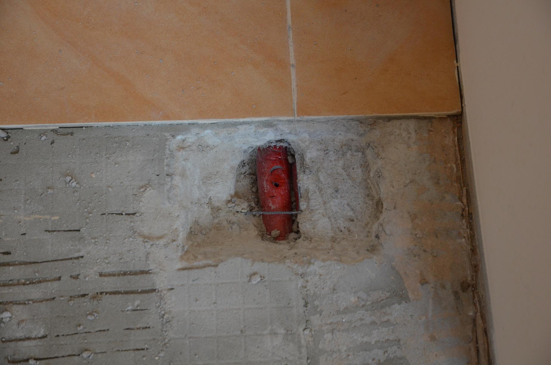

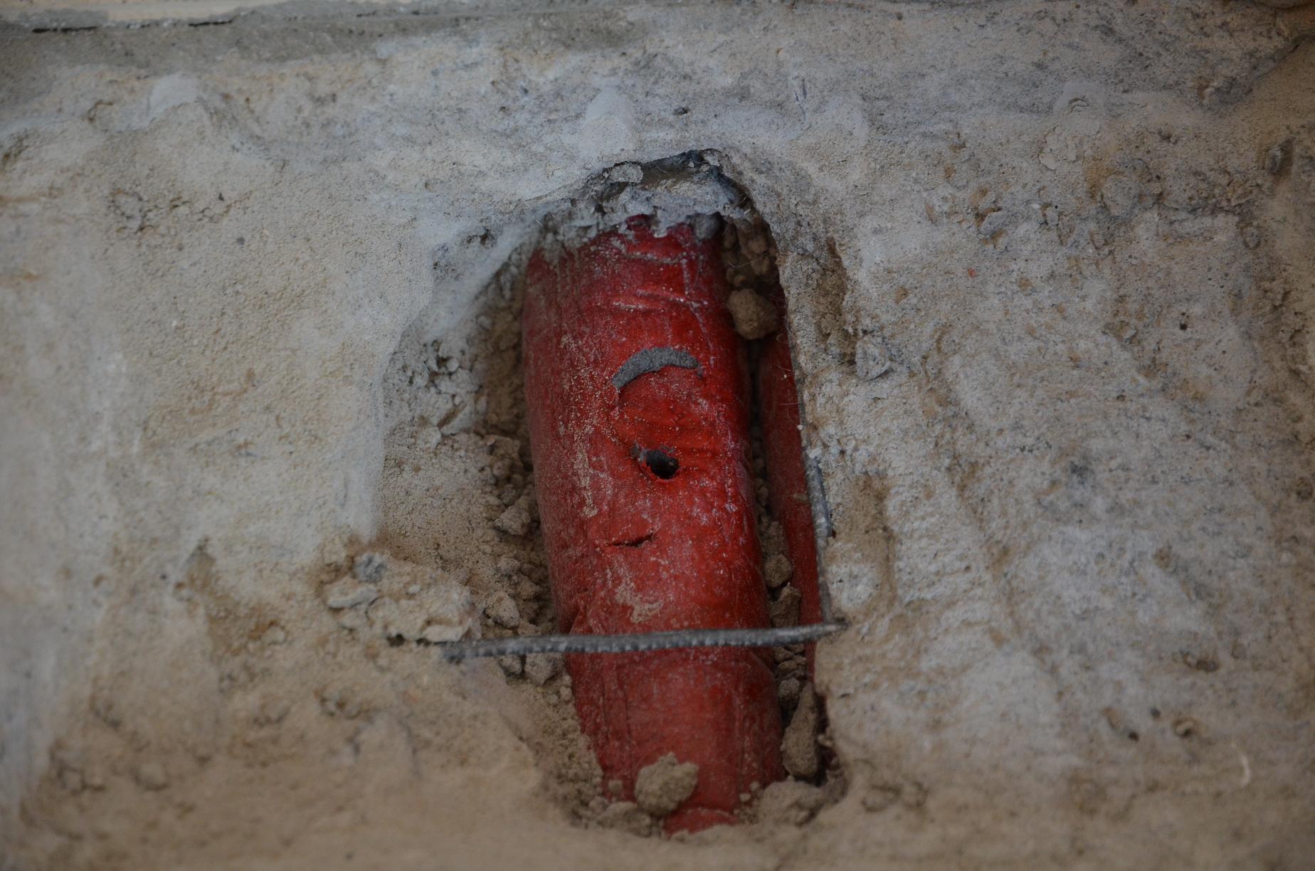

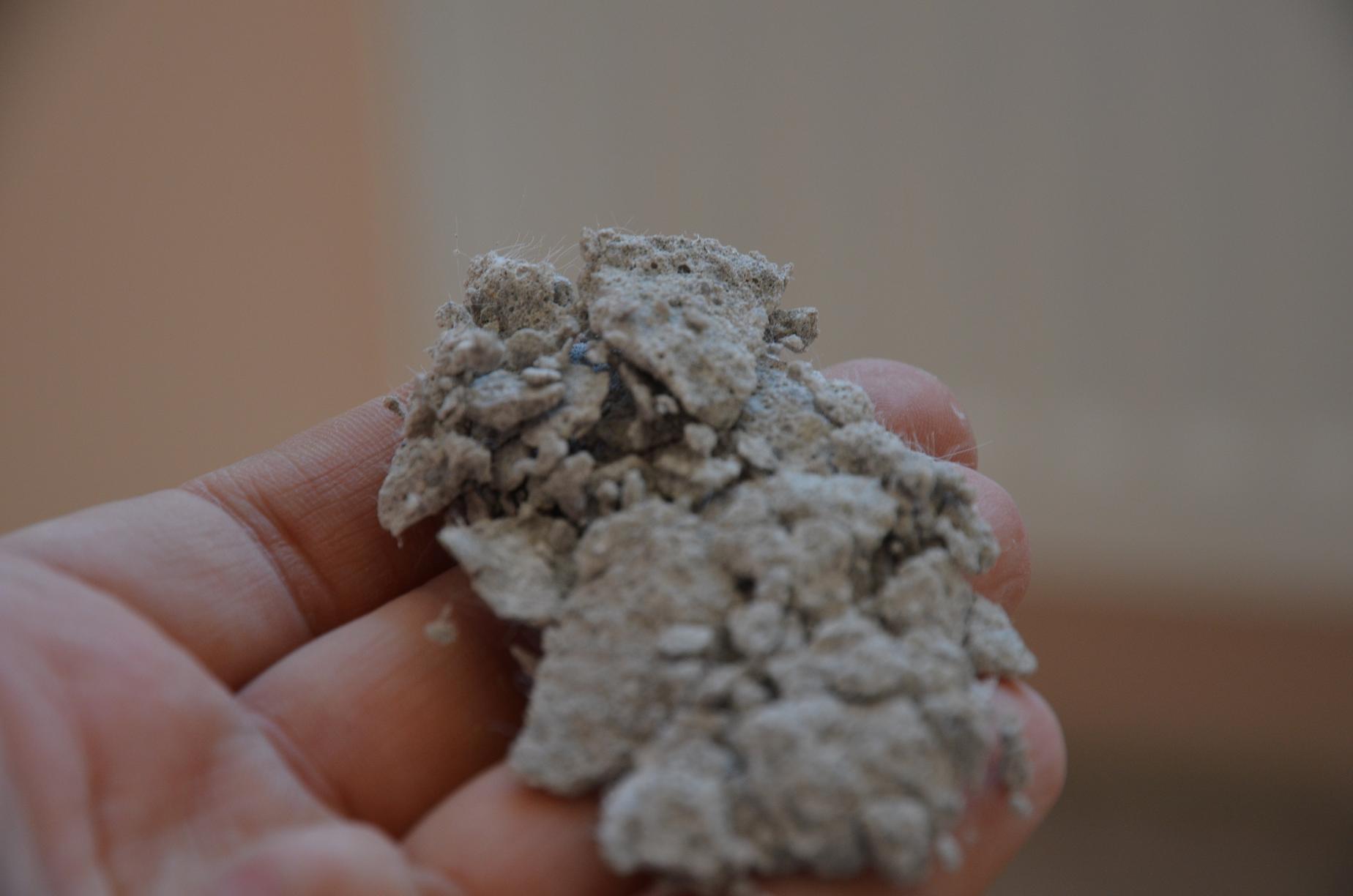

На выходных запускали/проверяли систему отопления, гипсокартонщики из серии "умеем делать все", пробили с...уко трубу теплого пола. Как было забавно после всех внутренних работ срывать/ломать плитку и бурить стяжку.
Так вот, стяжку мастерок таки сделал на совесть: не бухтит, не пылит, держится на фибре)))).
классика :-)))
